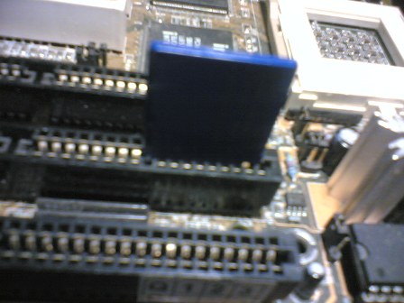

<br/>И о чудо.... Карточка влезает как родная. И размеры подходящие. Я был счастлив. И тут же отпилил ч...

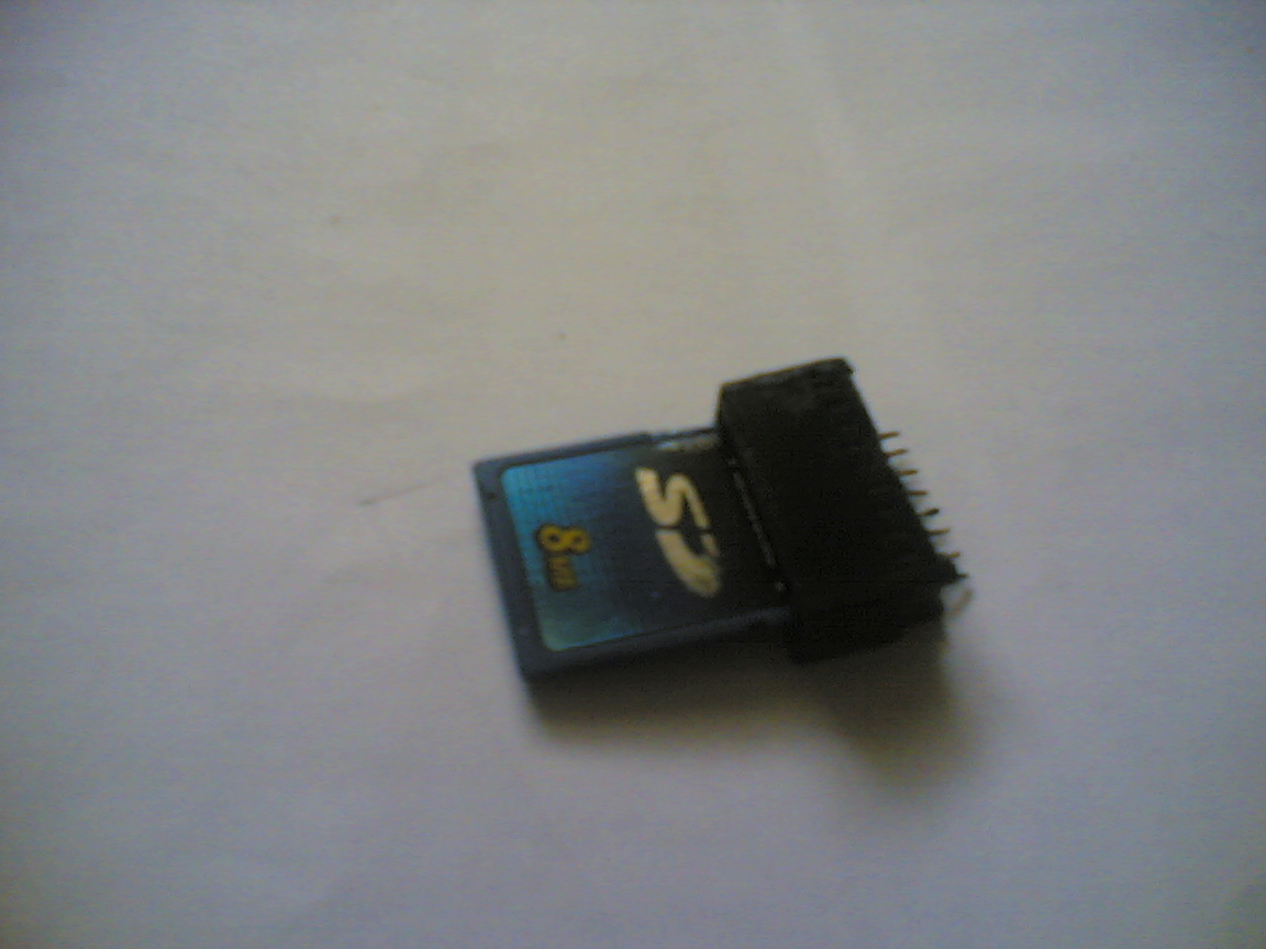

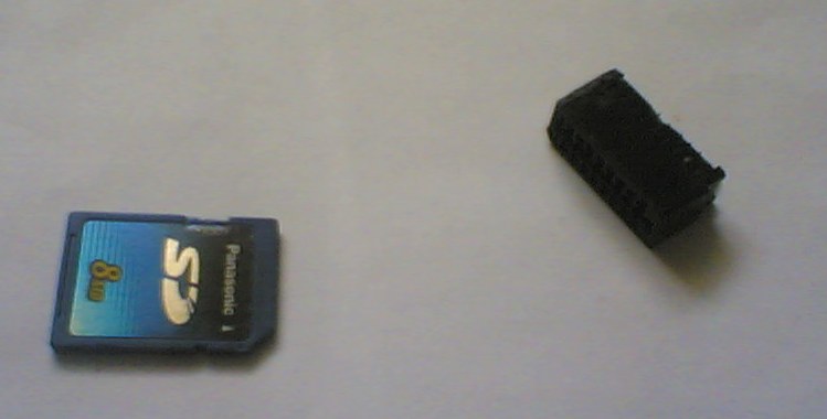

И о чудо.... Карточка влезает как родная. И размеры подходящие. Я был счастлив. И тут же отпилил часть ISA порта и выпаял эту часть. Потом отпиленую часть выровнял и приклеил суперклем пластик и выдрал ненужные контакты с одной стороны. И вот что получилось:
