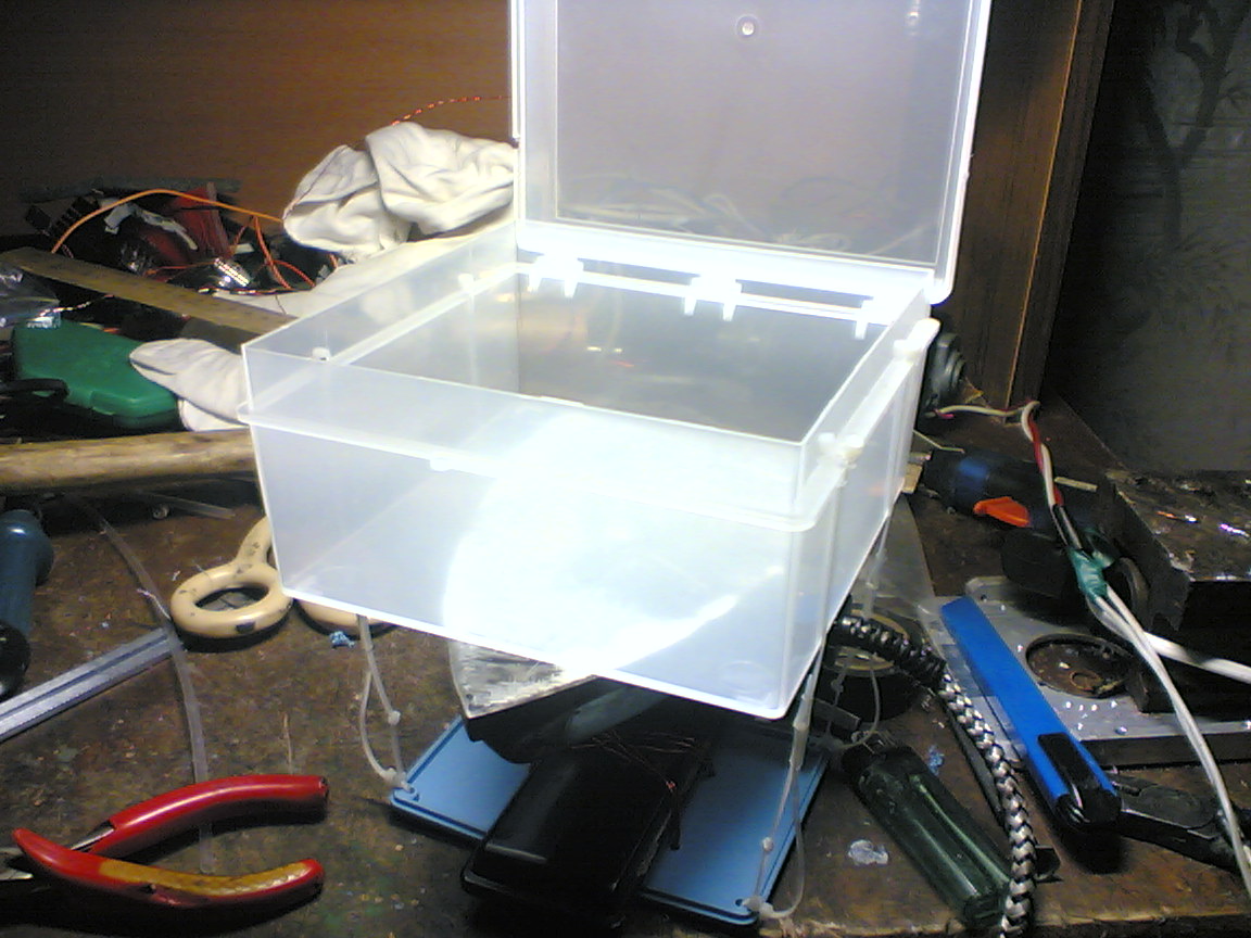

<br/>Потом идём на кухню (можно на кухню к соседям) и ищем емкость, из пластика или стекла. У меня вообще готовый травильный аппарат:
<br/><img src="//st.overclockers.ru/legacy/v1/preview/56301.jpg" border="1" vspace="3">
<br/>(кликните по картинке для увеличения)
<br/>травильный аппарат<br/>На той же кухне кипятим воду... Я кипячу в чайнике для чая. Эту воду на глах заливаем в спец ёмкость, которую нашли на кухне. ...
травильный аппарат
На той же кухне кипятим воду... Я кипячу в чайнике для чая. Эту воду на глах заливаем в спец ёмкость, которую нашли на кухне. Там же на кухне ищем пластиковую ложку. У меня осталась от какого-то бомжпакета.
травильный аппарат
