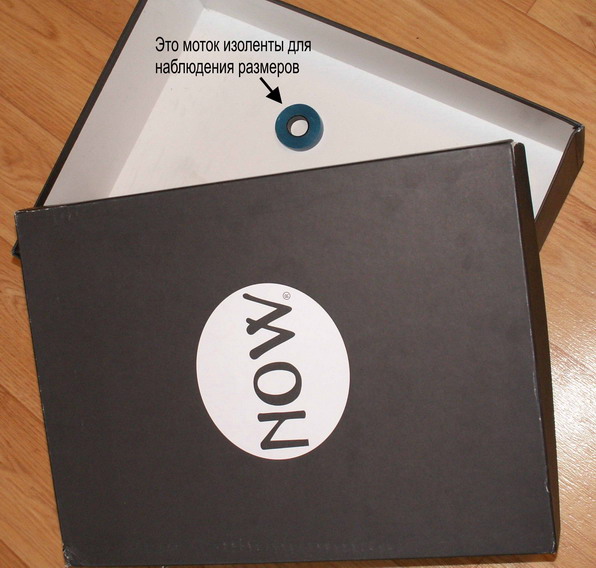

Итак, начнём с материалов.
Самая основная идея изготовления литых изделий базируется на том, что эпокс совершенно не прилипает к гладким и одновременно мягким поверхностям. Поэтому как материал сгодится картон (обязательно не гафрированный а плотный) и широкий скотч.
(кликните по картинке для увеличения)
Картонная коробка из под женских сапог (неприменно Италия)
