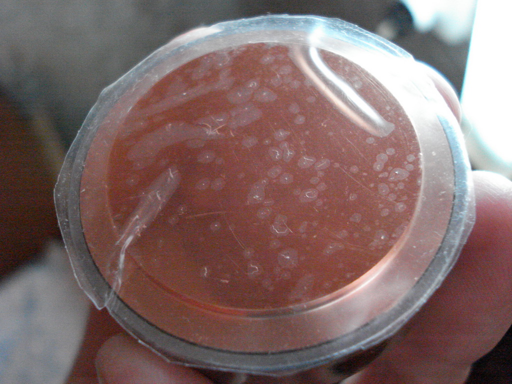

Упакован водоблок и крепёжный набор в пузырьковый пакетик. Поверхность дна очень не порадовала. Она была немного не ровная и шероховатая:
Пришлось немного полировать поверхность.

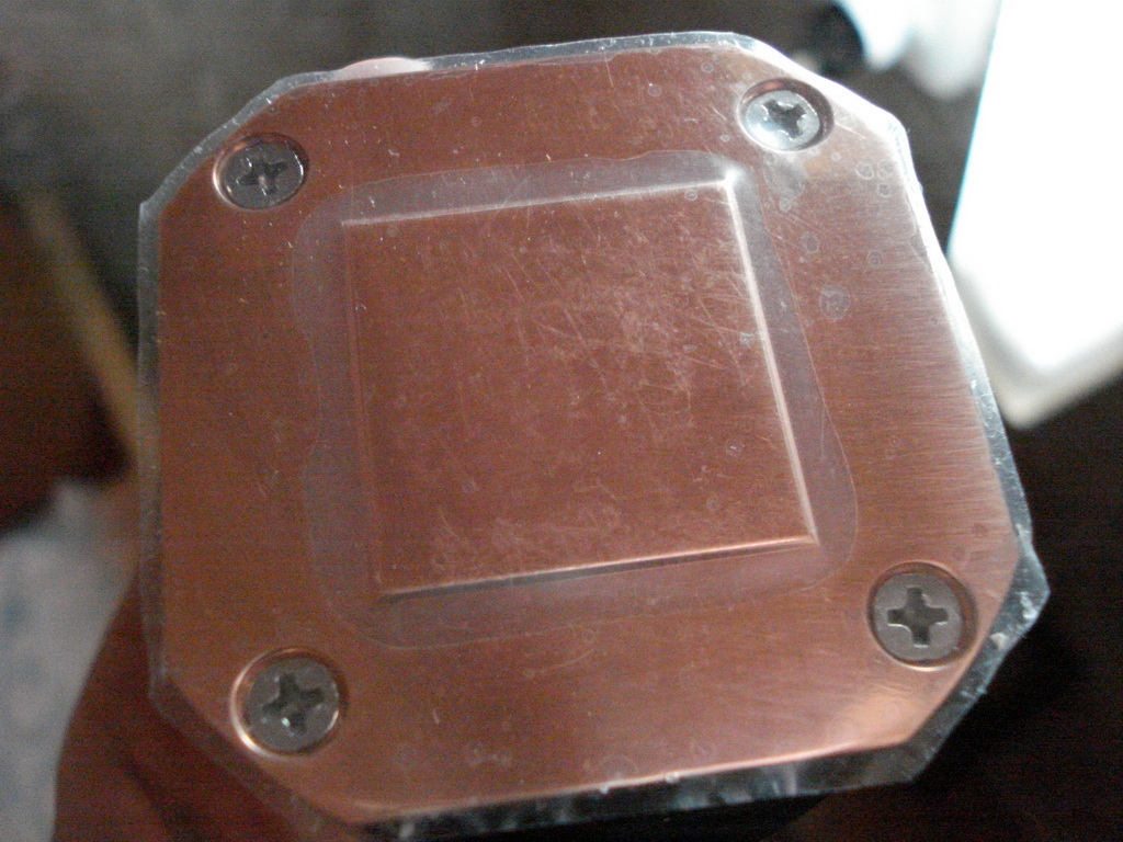

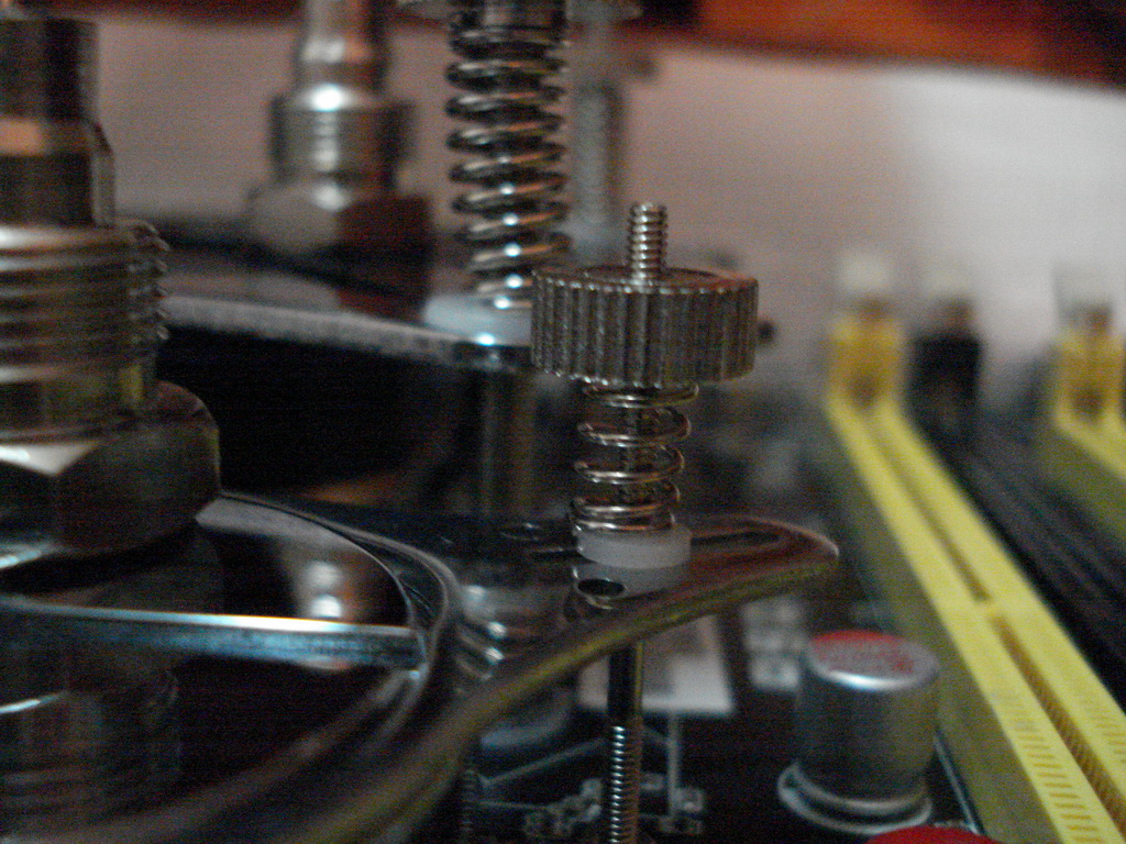

Имеет съёмную нижнюю часть. Это можно понять по четырём болтам, которые крепят теплосъёмник к крышке:
Поверхность теплосъёмника почти идеальная. Смотрите сами:

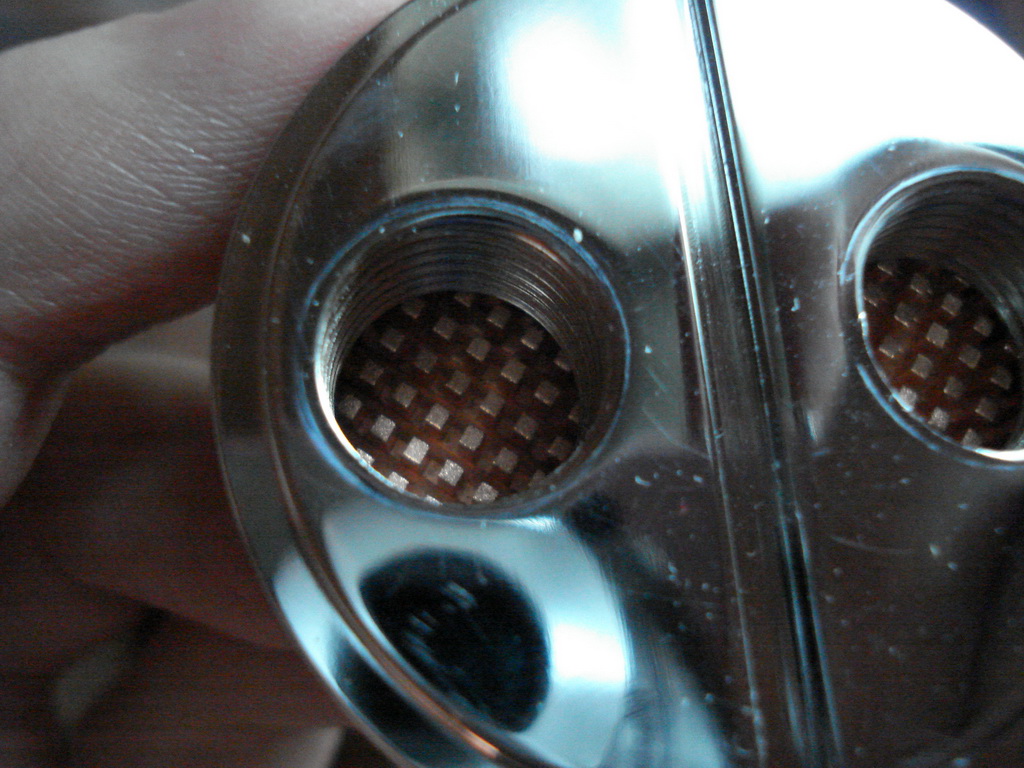

Структурой этого водоблока является развитая поверхность из около 1600 иголок (кол-во заявлено производителем, на оф. сайте), что не могло не порадовать. Между рядами иголок с трудом помещается альбомный лист, так что расстояние между иголочками очень мелкое, хотя на фото они могут казаться большими (я тоже до покупки думал, что иголки толстенные):
Не порадовало отсутствие backplate в комплекте. То есть он просто не предусмотрен производителем. Без бэкплейта, честно говоря, не знал насколько же сильно закручивать крепёжные гайки.
И закрутил просто до небольшого прогиба материнской платы:

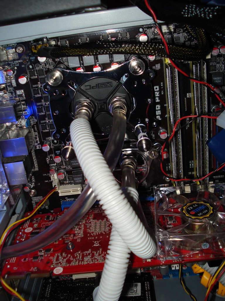

В установленном виде:
Послесловие о водоблоке: очень печально, когда я разобрал весь компьютер для установки водоблоков и не обнаружил гайда по установке этого и следующего водоблоков. Например, я так и не знаю, правильно ли я закрепил чипсетный водоблок или нет.

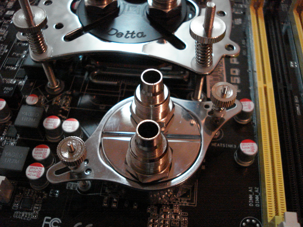

Водоблок для чипсета является не разборным:
что конечно очень огорчило, так как если он загрязнится, то я даже не представляю, как его можно будет очистить.

Здесь пришлось подумать, как крепить водоблок. Собственно:
