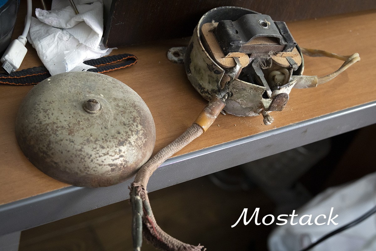

Делаю ремонт у родителей в целом и прокладываю новую проводку в коридоре в частности. Отвлекаюсь, так сказать, добровольно-принудительно от разгонов и настроек чего-то более компьютерного. Ну и вот отодрал от стены такой прекрасный прибор!
Висел себе и висел с момента постройки дома в середине 50х годов прошлого века. И работает! Правнуков того поколения дождался.
И так встречайте! Электрозвонок тип З-220. Московский трансформаторный завод им. В. В. Куйбышева. Выпуск 195_г.
На бумажке конкретный год выпуска не стоит, но, судя по ГОСТу, практически Сталина застал!
И оказалось, что прибор широко известен в узких кругах любителей! В интернетиках народ все еще интересуется такими штуками, продает-покупает, схемки выкладывает:
Аппарат представляет собой просто трансформатор, сломать который задача практически невыполнимая. Причем для пущей безопасности есть низковольтная обмотка, чтобы на кнопку не тащить 220В. Ее правда практически не используют (сразу замыкают), а на кнопку заводят 220В. Ибо в противном случае трансформатор всегда остается под напряжением и греется, а может и немного жужжать. Это я выяснил уже в интернетиках, после увиденной скрутки на низковольтном хвосте. Мать сразу хотела новый бежать покупать, но ЗАЧЕМ!? Тут даже логика «проще купить» работает со сбоями. Лично мне вот это совсем даже не проще, да и лень тащиться куда-то никто не отменял. Поскольку по интернету «заказать нельзя, его же послушать надо!» (с). А у меня в шаговой доступности от дома шоурумов со звонками как то не наблюдается.
В общем дунул внутрь от пыли, счистил потрескавшуюся изоляцию с провода 220В, видимо все же когда то работал в режиме нагрева (новый хвост неохота припаивать было), термоусадочной трубкой заизолировал. Сам звонок потер шкуркой и дунул из баллончиков краской. Цвет — уж какие баллончики были под рукой, не покупать же!
20 минут движений руками и, может быть, до моих правнуков доработает! Ехать выбирать, покупать — на порядок больше времени надо.
