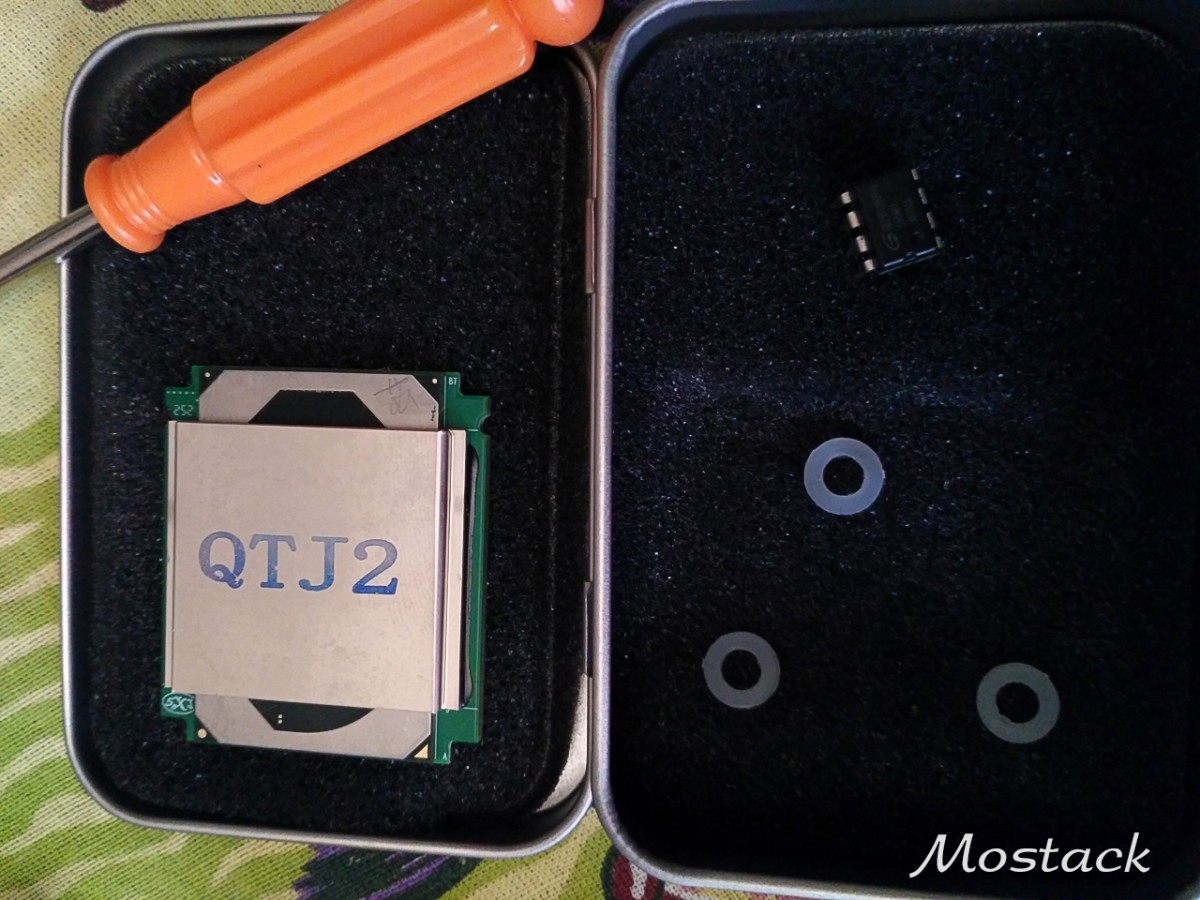

Поэтому просто так заказал последний доступный на али QTJ2 за 4000р. Это склейка инженерного ноутбучного процессора Core I7 10750H под BGA1440 сокет на переходнике под LGA 1151. Ибо если не сейчас — то, может, уже и никогда.
Именно этот процессор для меня оптимальный: дешевый, но залоченный; шустрый, но холодный. Ибо мать слаба на VRM и в разгон не умеющая.
Буквально 3-4 года назад подобных мутантов было много и под них все отлажено. Продавец по просьбе модифицировал биос под мою мать и приложил чип с ним. Так что апгрейд прошел максимально просто - переткнуть DIP биос и поставить камень подложив под рамку проставки в 1 мм (склейка ровно на 1 мм толще штатного процессора). С 775 сокетом самому приходилось прошивать/паять, а тут сервис подтянули!
