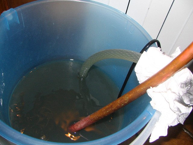

Радиатор нужно было полностью очистить от грязи. Иначе частичка ржавчины может попасть в масло, а из масла - в блок питания со всеми вытекающими последствиями в виде замыкания. Промывка под мощной струёй воды ессно ничего не дала (только немного смылось). Тогда я поступил следующим образом: пустил по батарее раствор серной кислоты. Самой кислоты было ~100мл, безводной. Наливаем:
(кликните по картинке для увеличения)
Вылил всю, больше не было. Добавил соли - чтоб алюминий тоже травило. Гонял часов 10. Судя по небольшим частичками грязи в ведре, раствор на сабж почти не действует. По опыту - ещё как действует, только не растворяет. Потом тряпочкой стирать надо. Растворяет только конц. кислота при кипячении.
Для большего эффекта в конце процедуры начал сыпать в ведро соду. Пищевая - лучший выбор, т.к. создаёт почти в два раза больше газа, чем стиральная. Газ пёр во всю. Даже помпа периодически останавливалась, отказываясь качать газировку
Наконец, раствор помутнел, а потом и позеленел. Это значит, что кислоты не осталось и соли алюминия с железом вступили в реакцию с содой.
