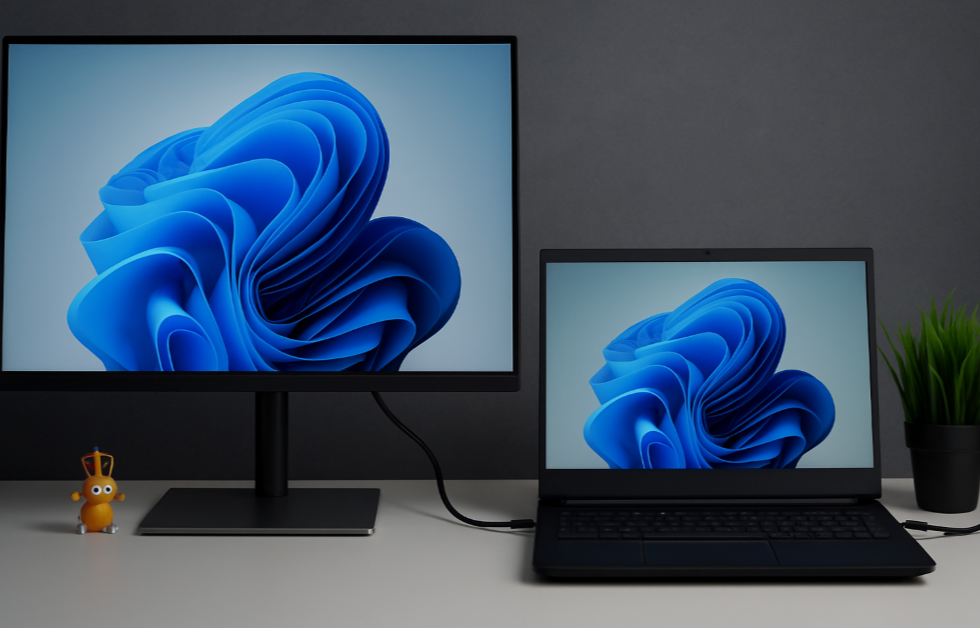

Пошаговое подключение монитора
Теперь к самому важному — как правильно подключить монитор к ноутбуку, чтобы не испортить технику и не сидеть потом с «чёрным экраном».
1. Выключите монитор и ноутбук (не обязательно, но для полной безопасности).
Хотя современные устройства поддерживают горячее подключение, при первом соединении лучше всё же выключить питание.
2. Подключите кабель к монитору и ноутбуку.
Сначала к монитору, затем — к ноутбуку. Это минимизирует риск случайной «искры» при вставке коннектора в активный порт.
3. Включите монитор, затем ноутбук.
Большинство современных ноутбуков автоматически определяют внешний экран. Если этого не произошло, не паникуйте — просто переходите к следующему шагу.
4. Настройте режим отображения.
В Windows: нажмите Win + P → выберите «Дублировать» (если хотите одно и то же на обоих экранах) или «Расширить» (для увеличения рабочего пространства). В macOS: зайдите в «Системные настройки» → «Мониторы» → «Расположение» → настройте экраны по своему вкусу.
Совет: если в комплекте к монитору шёл USB-кабель, подключите его тоже — это может активировать USB-хаб в мониторе (удобно для клавиатуры/мышки) или улучшить управление через фирменное ПО.
