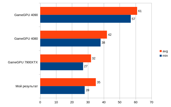

A Plague Tale Requiem
Сравниваем с GameGPU.
Игра на каком-то своем движке, информации о котором нигде нет.
Бегал по локации сам, рассматривал скрины с их сайта, но так и не понял есть ли тут толк от РТ. То-есть видно, что что-то чуть-чуть меняется, но становится ли от этого красивее? Нет. Становится хуже? Тоже не могу так сказать. Единственное, что сразу в глаза бросается - это падение производительности. Имхо, реализация РТ паршивая и абсолютно не стоит потерянных фпс.
Разница с 7900ХТХ от GameGPU = 9.38%
Разница с 4080 от GameGPU = -16.67%
Разница с 4090 от GameGPU = -42.62%
Ну что же... если посмотреть на проценты, то кажется, что 17% это довольно много, но если смотреть на сами числа, то разница между 42 и 35 не так уж велика. По сути и то и другое условно играбельно и я бы в принципе не стал играть с таким фпс. 4090 - это уже другое дело, тут действительно можно сказать, что амуда не тащит лучи, а Хуанг - сила.

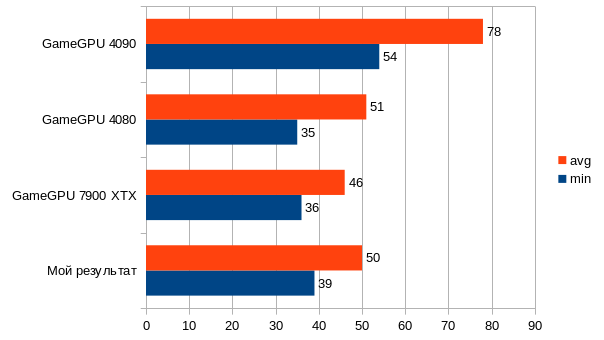

Dying Light 2
Ссылка на GameGPU.
Помня первую часть, тут играть я даже не начинал - чисто прогнал бенч, благо он тут есть. Поэтому за влияние лучей на картинку сказать не могу, но вроде по скринам графон по-приятнее с лучами, более натуральный что ли и то это только если сравнивать скрины в открытом мире снаружи, а не внутри помещений. Внутри там такие скрины, что не могу однозначно сказать, что красивее стало.
Разница с 7900ХТХ от GameGPU = 14.29%
Разница с 4080 от GameGPU = -18.37%
Разница с 4090 от GameGPU = -42.03%
И вот опять - вроде в процентах существенная разница, но если посмотреть на абсолютные числа, то в обоих случаях там снова на грани играбельности. Ну ладно, тут ситуация все же не как в Plague Tale и 49фпс смотрятся не так фатально и с подрубом длсс уже будет норм, а для 7900ХТХ придется подрубать апскейлер на уровень хуже, но в целом аксиома Эскобара во всей красе.

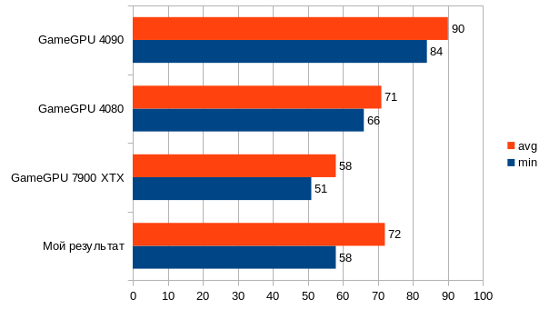

Forza Motorsport
Ссылка на GameGPU.
Вот с этой игрой у меня как-то не складывается. У меня был проплачен газпасс и после какого-то патча она перестала нормально запускаться, ну я и не стал продлевать. Сейчас скачал народную - вообще не запускается.
Но в свое время успел пройти бенч на максималках, так что тут, сорян, без видоса.
Чтоб более-менее честно было, выложу скрин на 390Вт лимите, но там я под бенч, конечно, ставил напряжение ниже 1075мВ. А на повышенном лимите я тогда выбивал 75фпс. Эх, интересно было бы глянуть, что тут вышло бы 500Вт+ но разрабы не дают... полгода почти игре, а до сих пор нормально работать не хочет, ох и угробят они эту серию...
Разница с 7900ХТХ от GameGPU = 24.14%
Разница с 4080 от GameGPU = 1.41%
Разница с 4090 от GameGPU = -20%
Кто-то в комментах под прошлым тестированием говорил про новую Форзу в контексте, что амуда лучи не тянет, а народ хочет с отражениями катать. Ну вот же - 4080 переиграна и уничтожена.

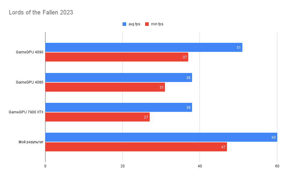

Lords of the Fallen
Ссылка на GameGPU.
Вспомнил, что сейчас ведь не с i2Hard сравниваю и можно снова Лордов прогнать. UE5, красивый графон, жаль что у них тест не на последних версиях с кинематографичным режимом( В нем люмпеном неплохо все обмазали, разница в отражениях в лужах прям сразу заметна, да и тени тоже лучше становятся.
Разница с 7900ХТХ от GameGPU = 57.89%
Разница с 4080 от GameGPU = 57.89%
Разница с 4090 от GameGPU = 17.65%
Не знаю как у них получилось так мало фпс, я несколько раз проверил настройки и перезапускал игру и всегда получал одно и то же (Безумие). Да и это одна из немногих игр из подборки, в которую я реально играл и довольно долго. Ее и на форуме бенчили, да и сам я после патчей периодически проверял и не замечал каких-то бустов к фпс, ну может в последнем драйвере накинули производительности, хотя с трудом верится. Но в целом тенденция сохраняется - игры на UE5 выдают хороший фпс на RDNA3.

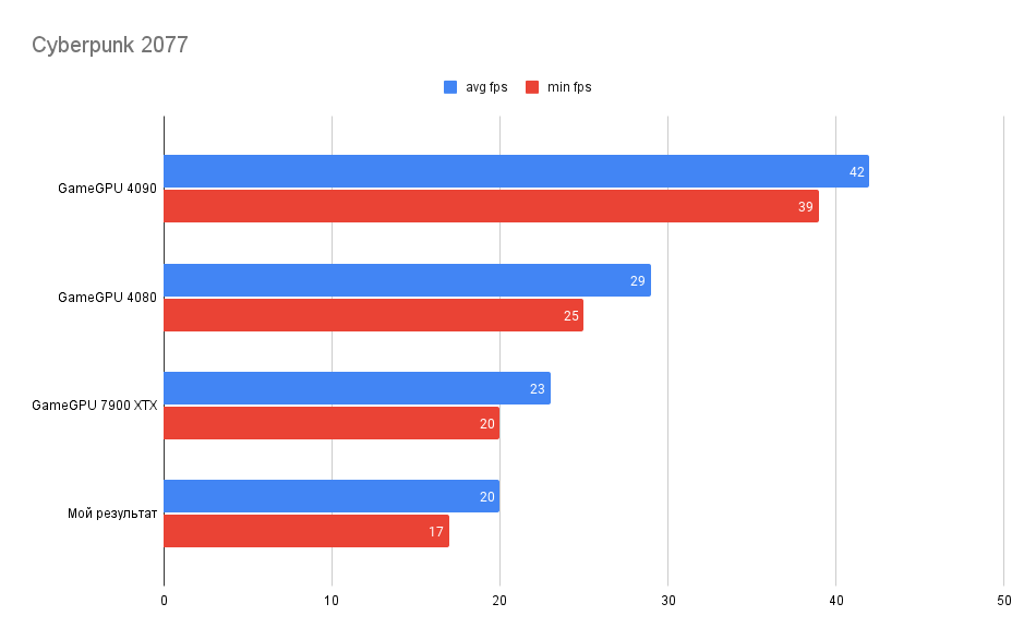

Cyberpunk 2077
Ссылка на GameGPU.
С Сойпанком чето тоже не заладилось у меня. Тут уже я по какой-то причине отстал от GameGPU, может последний патч что-то сделал или драйвера, или просто ей что-то не нравится в моей системе. Игру я давно прошел еще на 3080, особых восторгов не испытал. Но графон тут, конечно, странный - с одной стороны вроде все технологично, красиво, лучи чувствуются, с другой, всё это зачастую контрастирует с откровенным уродством, типа тут модельки прямо на глазах прорисовываются, здесь текстуры из начала нулевых, там хваленый рейтрейсинг глючит и сквозь машину свет пропускает, ну и все в таком роде.
Разница с 7900ХТХ от GameGPU = -13.04%
Разница с 4080 от GameGPU = -31.03%
Разница с 4090 от GameGPU = -52.38%
Хоть тут и разница 31%, но один фиг неиграбельно на всем, кроме 4090. Да, на 4080 можно включить длсс, включить ФГ, подразогнать и получить больше 60фпс... ладно, это одна из тех немногих игр, где нвидиа реально быстрей за счет полного набора технологий (длсс+ФГ+длсс реконстракшен) и выдает более красивую картинку. Еслиб поляки совладали прикрутить FSR3, то уже был бы другой разговор.
