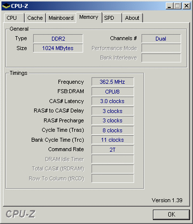

Далее уменьшаем тайминги памяти контролируя процесс Prime95 (Torture Test) либо S&M под DOS. Для Transcend удалось установить тайминги на минимум - 3/3/3/8/11. Респект создателям модулей... :)
В общем, это все. В моем случае система полностью стабильна и с хорошим разгоном, что не может не радовать. :)
