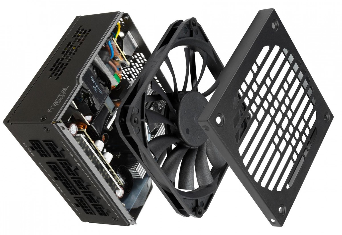

Если взглянуть на то, как собран блок питания, то можно увидеть, что для разборки достаточно открутить 4 винта по торцам крышки, которые не имеют никаких защитных пломб.
Так что можно заменить штатный вентилятор, не лишаясь 10-ти летней гарантии :)
В блоке питания установлен вентилятор Globe Fan с верхним пределом 1800 об/мин.. Так же, он имеет немного отличающуюся от стандартной рамку со скошенными углами.

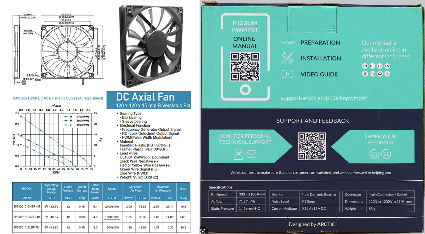

На замену был куплен тонкий вентилятор Arctic P12 SLIM PWM PST.
Характеристики штатного и нового вентилятора
При сравнении характеристик мы видим, что заводской вариант имеет лучший показатель по максимальному воздушному потоку, а Arctic P12 SLIM имеет чуть более высокое статическое давление. При условии, что блок питания никогда не будет нагружен выше ~60%, разницей в характеристиках можно пренебречь.
Разборка блока питания не представляет интереса- единственный нюанс был в том, что пришлось немного подточить углы вентиляторной рамки, т.к. резьбовые отверстия для винтов крышки имеют выступ внутрь корпуса на пару миллиметров. Крепежные винты с головкой под шестигранник были заменены на обычные, которые были в комплекте с новой вертушкой.
На фото отмечены места на вентиляторе, которые пришлось сточить
"Хвост" нового вентилятора пропустил через одну из вентиляционных сот задней стенки БП, сняв на время коннектор 4pin.

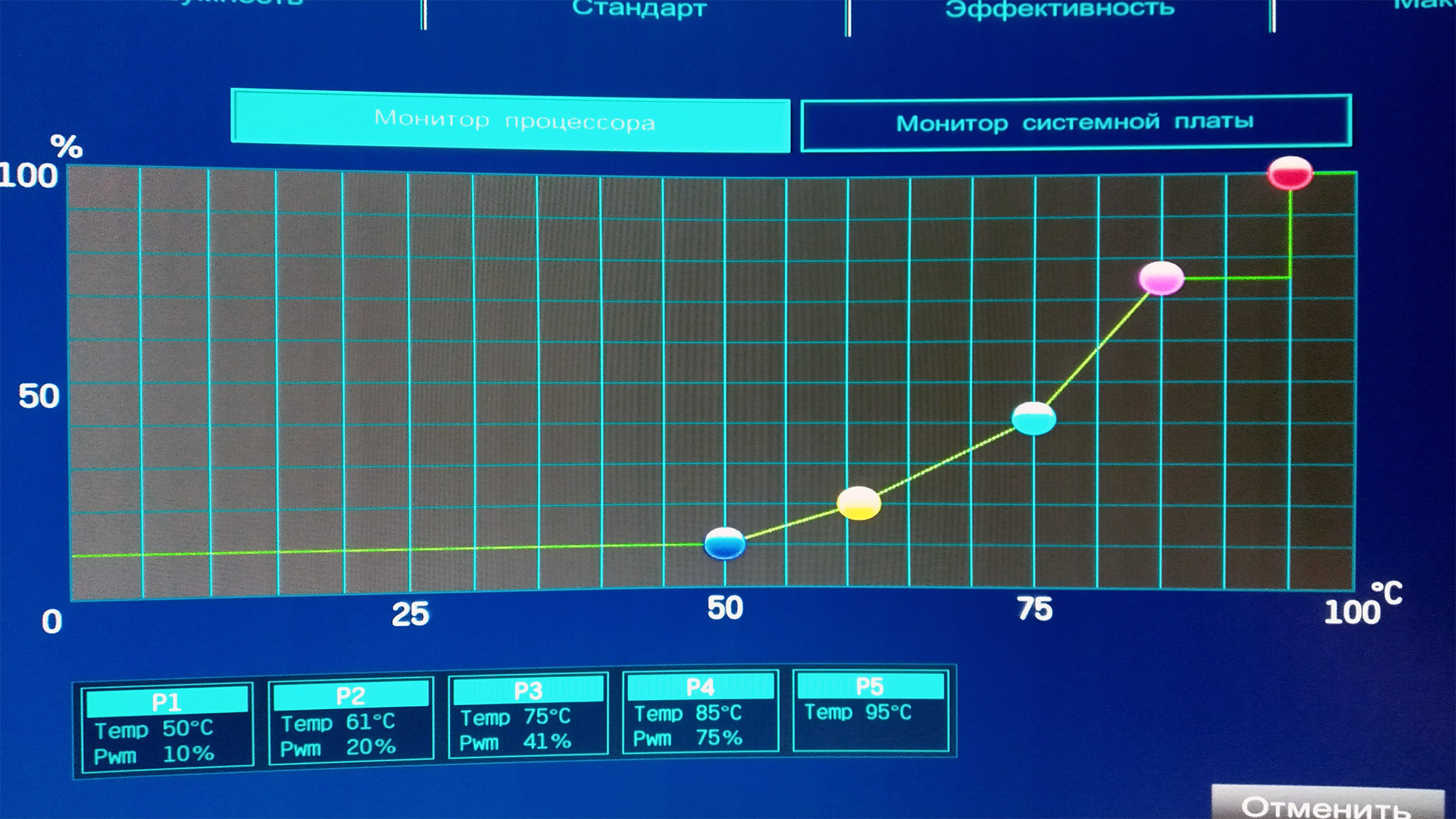

Подключенный к мат.плате вентилятор имеет следующую температурную кривую:
Кривая температуры на кривом мониторе :)

Для проверки я запустил Genshin Impact, который как раз нагружает систему на то самое пограничное значение в ~300-350вт. После некоторого времени, когда температуры стабилизировались, я закрыл игру и стал ждать, когда вентилятор БП остановится. Получившийся результат отражен ниже, пометил на графике основные моменты:
График с получившимся результатом. 1 клетка = 20 секунд
По факту, вентилятор не вращается при значении ШИМ 20% и менее. Чтобы его "толкнуть", необходимо достигнуть температуры ЦП в ~65 градусов на какой-то промежуток времени, т.к. старт вентилятора происходит не сразу. Затем он ме-е-едленно сбавляет обороты после снятия нагрузки, т.к. радиатор ЦП остывает тоже медленно. На графике видно одно "ложное" срабатывание вентилятора при скачке температуры, но это происходит бесшумно и редко. В повседневной работе температура ЦП не доходит до пороговых значений.
Главная цель достигнута- вентилятор БП очень плавно стартует и так же медленно останавливается после снятия нагрузки. Привязка к датчику температуры ЦП вполне оправдана, т.к. в корпусе, где видеокарта расположена под материнской платой, процессору "становится жарко" при любой значимой нагрузке (на него или на видеокарту). Так же температурный режим стал более стабильным, поскольку раньше блок питания успевал нагреться и после запуска вентилятора из него шел горячий воздух, затем всё останавливалось и внутри всё снова разогревалось. Сейчас пуск вентилятора происходит раньше, а выходящий воздух чуть тёплый.
На графике так же видно небольшой всплеск температуры и последовавший за ним короткий запуск вентилятора- это может проявляться какое-то время после снятия нагрузки. Т.к. это происходит бесшумно и не постоянно- я решил оставить как есть.

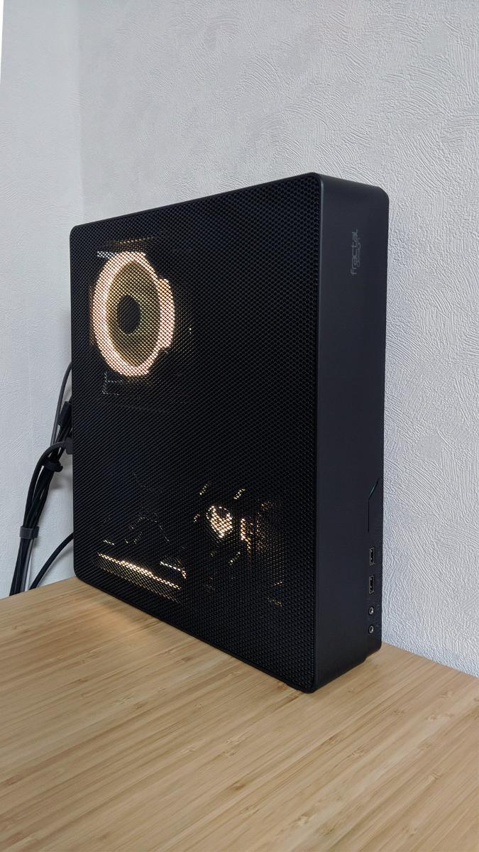

С момента последней публикации в блоге я добавил немного иллюминации в корпус :)
