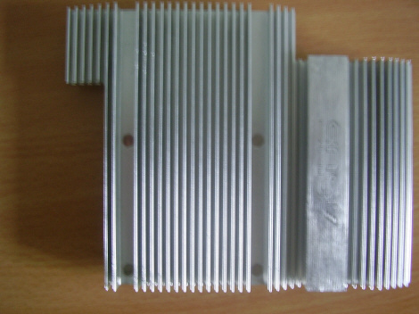

Штатный радиатор Silencer-a
1)большой радиатор прикрывает чипы памяти не контактируя с ними, поэтому на штатной СО память разогналась только до 600Мгц.
2)Несмотря на большие размеры радиатора, карта в простое в пассивном режиме прогревалась с 49 до 70С, под нагрузкой температура 85 и выше
. Под обдувом Glacial Tech Silent Blade 80 температура без нагрузки пришла в норму 50С, но под нагрузкой опять не очень -70С. И это без разгона! Сказалось то, что большой по размерам радиатор имел малую площадь оребрения, поэтому под нагрузкой дополнительный обдув желаемых результатов не приносил.

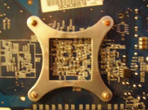

Сначала были проведены необходимые замеры и разметка.
(кликните по картинке для увеличения)
Вид сзади
Были просверлены 4 отверстия и в них нарезана резьба М2. Между текстолитом и радиатором были подложены резиновыые шайбы ,во избежание замыкания.

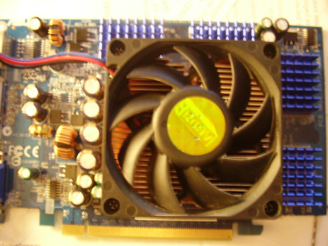

Вот что получилось:
Вид сверху

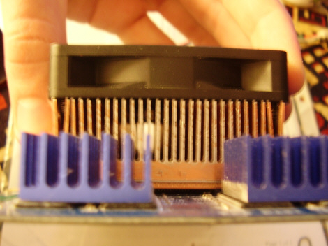

Вид сбоку
Вид сзади
Итого:температура в простое- 43С, под ATI Tools максимум - 55С.По сравнению со штатной СО стал возможен разгон до 500/670.
Вот что получилось:
Вид сверху
Вид сбоку
