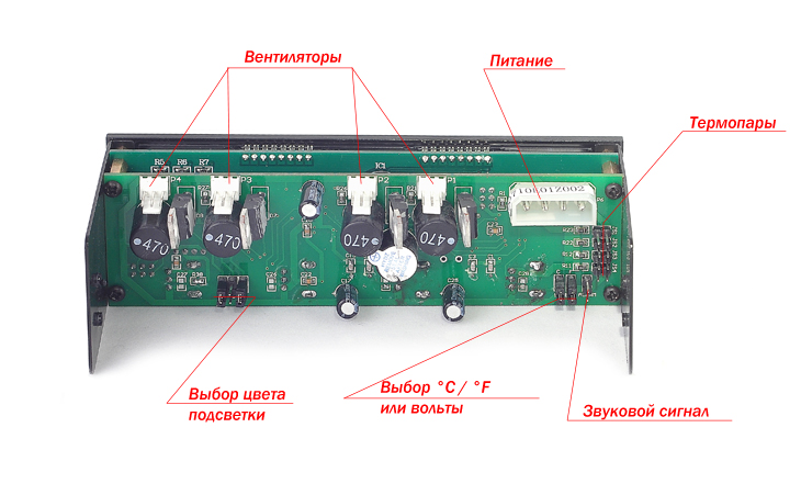

Рассмотрим на FC5 с другой стороны, чтобы более детально разобрать комплект поставки.
Сразу же видно, что вентиляторы можно подключать непосредственно к самому реобасу без каких-либо удлинителей и переходников, что является несомненным плюсом. Разъемы для подключения вынесены на самый верх, что значительно облегчает данную операцию.
Питание подключается посредством стандартного 4-pin molex’а, в комплекте присутствует удлинитель длиной 20 см, но, на мой взгляд – это очень мало, т.к. при верхнем расположении блока питания удлинитель не нужен вовсе, а в случае, если он потребуется, то желательно имеет возможность удобного подключения. Если учесть, что длина отсека под 5,25” устройства составляет как раз около 20 см, то установить реобас, а потом его удобно подключить не удастся.
Длины же в 50 и 60 сантиметров для удлинителей вентиляторов и термопар соответственно хватит практически везде. Единственный минус – провода самые обычные, без оплетки и даже не объединены в один, что вызывает некую путаницу, т.к. они мягкие и их много. Решается либо надеванием оплетки, либо обычными стяжками.
Дисплей FC5 имеет подсветку 7 цветов, задавать цвет можно установкой трех перемычек – каждая отвечает за свой цвет: красный, зеленый и синий. Итого имеем 3 основных цвета, еще 3 при смешивании двух цветов и белый, который получается в результате смешивания всех трех цветов. Если же перемычек не установлено вовсе, то подсветка отсутствует.
В инструкции подробно расписано какие нужно устанавливать перемычки для получения необходимого цвета. Стоит отметить, что в результате смешивания зеленого и красного получается более бледный зеленый, но никак не желтый.

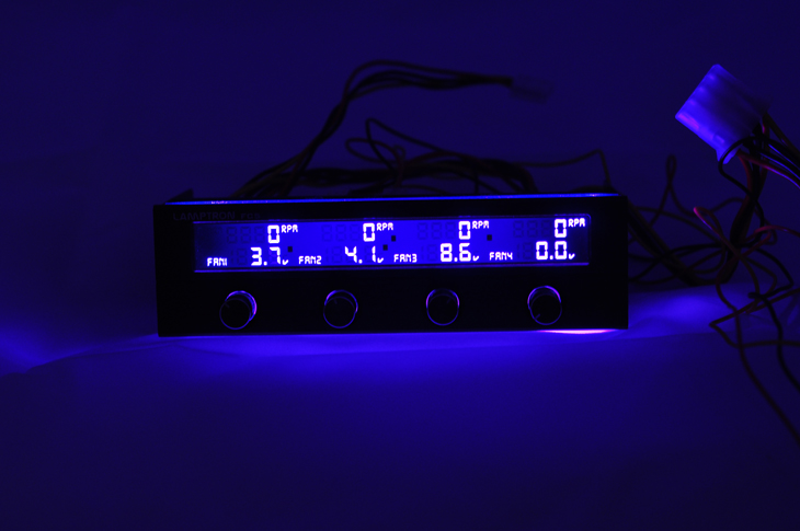

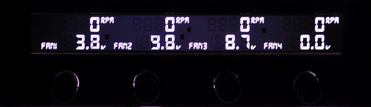

Дисплей иначе как отличным не назвать: яркий, информация читается как при ярком дневном свете, так и ночью, реальные углы обзора, как это сейчас принято писать, - 178 градусов как по вертикальной, так и по горизонтальной осям. Единственный минус – при прямом солнечном свете все же немного блекнет, но значительно меньше, чем модели Scythe.
Вернемся же к внутреннему устройству.
Такими же перемычками устанавливается и единицы отображения температуры – по Цельсию или по Фаренгейту. Если же установить обе перемычки или убрать их вовсе, то нижняя строка дисплея будет отвечать за вывод текущего напряжения на каждом из каналов.
По соседству расположилась перемычка, при установке которой будет звучать звуковой сигнал при превышении значения температуры 70 °C, а если установлен режим вывода напряжения, то в случае, если текущее напряжение выше 6,5 Вольт, но вентилятор не вращается. Честно говоря, сомнительное решение, ведь многие вентиляторы стабильно вращаются при значительно меньшем значении напряжении, соответственно и их остановка не будет сигнализироваться. Порог в 70 °C так же выбран не совсем разумно, т.к. термопарой обычно удается измерить разве что температуру какой-либо открытой поверхности. Если радиатор разогрелся до 70 °C, то элемент, охлаждаемый этим радиатором, имеет зачастую значительно больше. Странно, что нет возможности изменять пороговую температуру, хотя-бы 2-3 значения перемычкой.

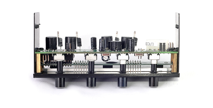

FC5, как можно видеть на фото выше, выполнен по «трехэтажному» дизайну, что позволило увеличить размер (а следовательно и мощность) силовых элементов, а также расположить их более свободно. Проблемы реобасов Scythe – чрезмерный нагрев элементов даже при средней нагрузке, Lamptron FC5 полностью лишен. Даже при максимальной нагрузке температура элементов остается такой, что на них можно длительное время держать палец. А хороший температурный режим элементной базы – это залог длительной работы устройства.

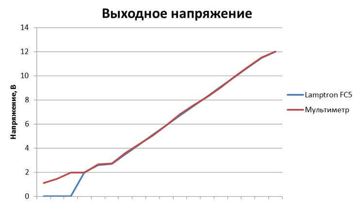

FC5 имеет возможность полностью отключить вентиляторы, заявленное выходное напряжение варьируется в диапазоне от 0 и до 12 Вольт. Собственно, если выкрутить ручку максимально влево, то на дисплее отобразится 0,0 V. Так ли это на самом деле? Давайте проверим. Для этого был построено 2 графика: один для показаний на дисплее реобаса, а второй для показаний мультиметра. Напряжение на 12В линии блока питания было 12,19В.
Разумеется, высокую точность построения графика я сделал только при напряжении до 2,6 В, далее шаг больше, однако напряжение на реобасе можно установить с точностью 0,1-0,2В.
По графику видно, что в реальности реобас всегда поддерживает выходное напряжение на уровне минимум 1,11 В, далее оно растет до 2,0 В и только тогда FC5 начинает показывать отличные от нуля значения. Стабильности напряжение удается добиться только при 2,6 В, но большинстве случаев этого хватает с головой. Отмечу очень любопытный факт: вентиляторы CoolerMaster размером 120 мм и с частотой вращения 1200 об/мин при использовании любых других реобасов способны вращаться на минимальной скорости около 500 об/мин при напряжении около 5,0 В. Если снизить еще напряжение, то вентилятор медленно, но верно останавливается. FC5 же заставил его вращаться при 200 об/мин при напряжении около 3,2 В. Более того, вентилятор был способен вращаться и на оборотах меньше, но видно напряжение настолько мало, что сигнал с таходатчика уже неуловим и FC5 рапортовал, что вентилятор остановился, хотя сам способен отображать значения и менее 200 об/мин. Однако такое происходит далеко не со всеми вентиляторами. Почему так с вышеупомянутыми? Не знаю, осциллографа под рукой у меня нет, кроме как в различиях пульсаций выходного напряжения разных реобасов вряд ли в чем-то еще может быть дело.
