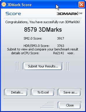

Далее, с использованием процессора Core2Duo E4300, был произведен подсчет «попугаев» в 3DMark06. Процессор был разогнан до 2,4GHz. Без разгона видеокарты результат составил 8579 «попугаев».
