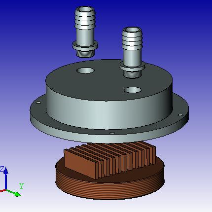

Первый блин всегда комом
Толшина основания сего чуда инженерной мысли 10 мм высота ребер 10 мм
расстояние между ребрами и толшина ребер 2 мм.

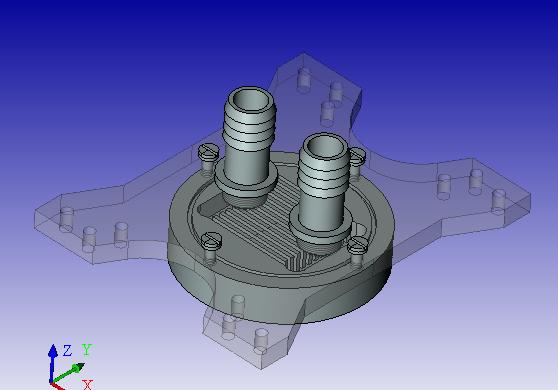

Сейчас бы все выглядело вот примерно так
(кликните по картинке для увеличения)
проект реберного ВБ
Тем не менее все работало и работало гораздо приятнее чем моя старушка игла.

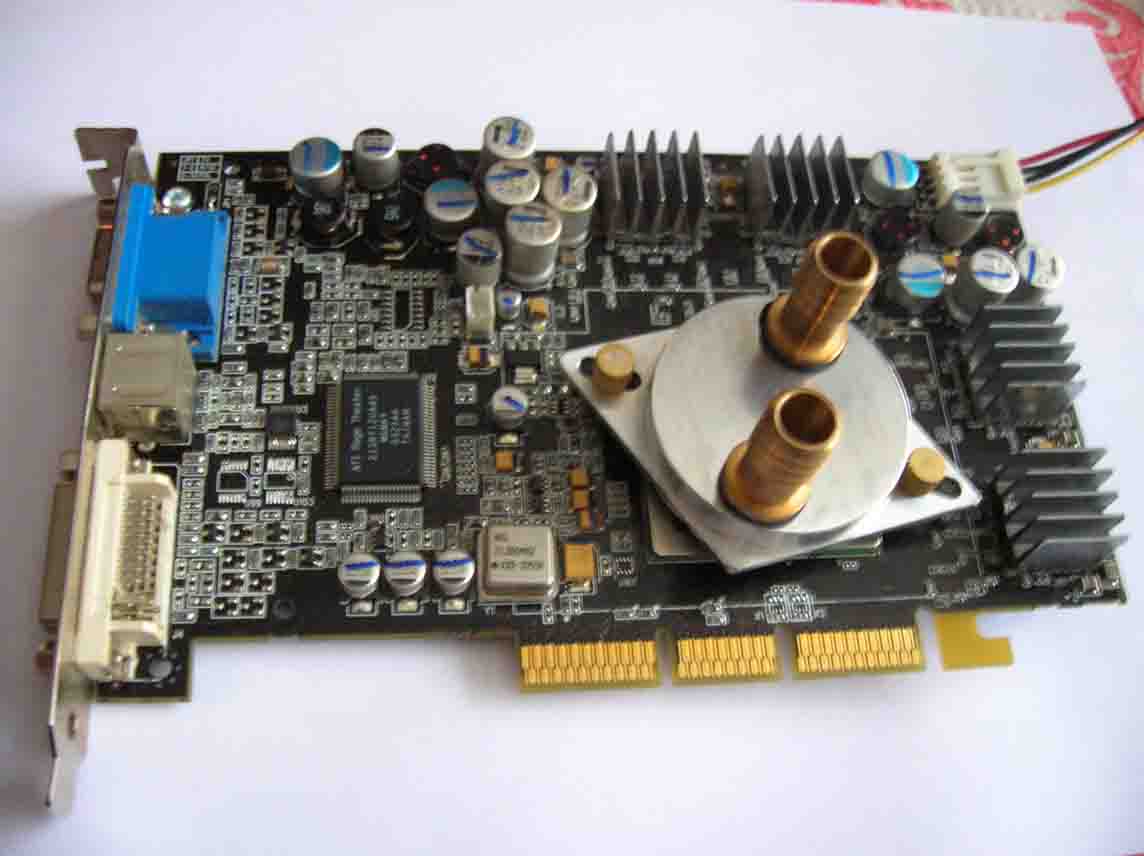

Видеокарта
Изначально жидкий родной куллерок на моей 9800
был в свое время заменен на систему охлождения от залман
с ТТ. Но все равно проблема отвода тепла от видюхи стояла остро ))
Чувствовалось что можно еще подразогнать ее.
И вот наконец то собравшись финансами и мыслей был разработан и изготовлен
вот такой ВБ

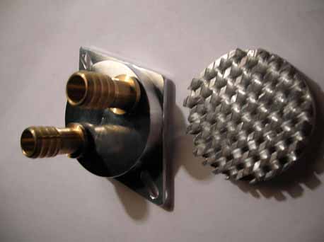

Из за отсутствия меди решено было делать из алюминия. Всетаки видео не так сильно греется как проц и я считаю что использование данного металла сдесь оправданно.

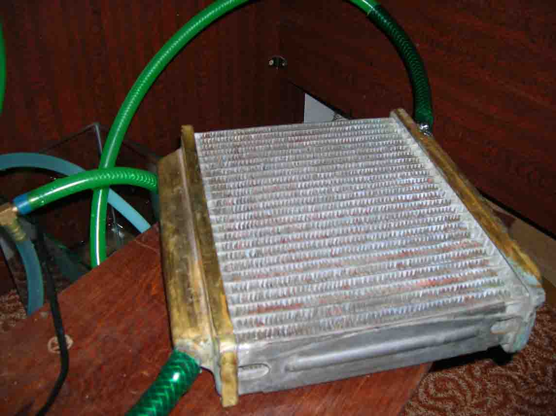

Был также куплен на авторазборе б.у. радиатор от автопечки неизвестной мне модели авто, алюминиевый с медным оребрением (гармошкой). Как выяснилось позже забитый всяким ... Которое пришлось долго и нудно оттуда выкалупывать )

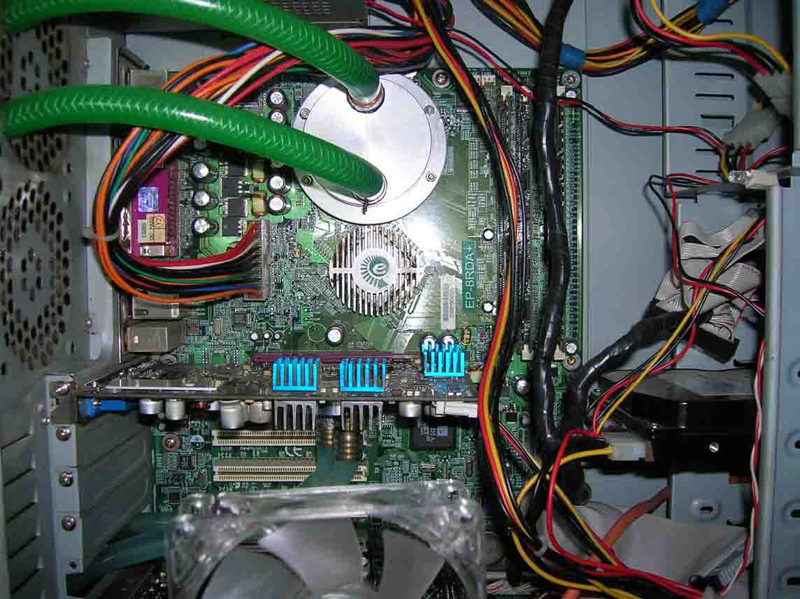

Ранее, с воздушным охлаждением в компе было около 6 вентиляторов.
Все это жутко шумело и пыхтело.
Сейчас осталось только 3 включая вентиль на БП.
Уровень шума понизился в 2-3 раза.
Система
Правда добавилось хлопот с периодической заменой воды в контуре, т.к. система не герметична но это уже совсем другая история.
