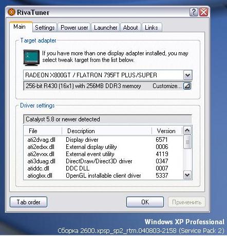

1. Берем токопроводящий клей (я юзал клей для ремонта нитей обогрева стекол автомобиля, продается по 60р. в автозапчастях) зачищаем 2 нужных контакта и замыкаем вот так:
http://www.tweak.pl/ilustracje/radeon_x800gt/x800gt_12pipe_s.jpg
2. В винде смотрим в Атитуле это:
http://forum.radeon2.ru/viewtopic.php?t=14738
Если там стоят буквы "F" то должно получиться после прошивки БИОС
Если нет, то наверное прошивка биоса не поможет.
3. Затем идем сюда и качаем биосы:
http://www.techpowerup.com/bios/?search=X850&Submit=Search
Я перешил за 2 дня штук 30-40 почти всех разновидностей 800-го семейства (и 850 тоже), только с одним экран посыпался, и пришлось шить вслепую
Работают все 16 конв., на разных БИОС можно добиться работу на 8, 12, и 16 конв.
//st.overclockers.ru/legacy/v1/43253.jpg
Теперь о печальном
результаты разгона:
8р – 630/580
16р – 400/575 – очень слабо.
Поменял охладу, стало намного лучше - 475 по чипу.
Я считаю что частоты по ядру падают в результате нехватки питания. Хотя и не факт. Думаю сделать небольшой вольтмод ядра.
Вот тут я обращаюсь ко всему сообществу оверклокеров. У меня совершенно нет времени на эксперименты с прошивкой БИОС, сносом и установкой драйверов. итак убил 2-е суток, почти не спал. Может у кого еще получиться? тогда будем вместе искать пути к достижению невиданных высот разгона и переделки уникальной в своем роде карты X800GT.
