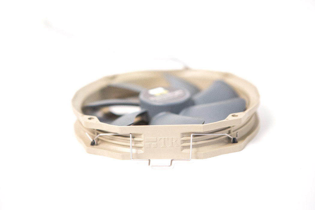

Но вот вентиляторы Thermalright TY-14Х не так просто поставить на этого громилу продеть скобы долго и мучительно, и я делал тесты закрепив их резинками так как улетает Thermalright TY-143 на 2600RPM и если кто-то захочет сделать на австрийце такую замену то эта статья для вас)
Вся проблема в том что толщина пластика в месте куда вкручиваются болты довольно большая и попытавшись установить черные мелкие пластиковые клипсы в которые фиксируются/вдеваются скобы вы получите такой результат:
Продеть их конечно можно но это адски не удобно, и муторно.
Собственно на родной стосороковке всё выглядит так:

Разметим то место которое надо убрать(не обязательно), примерим клипсу, чтобы знать на сколько делать углубление (1,5-2мм):
Берем дрель или лучше шуроповёрт так как у него меньше скорость оборотов и он не высверлит лишнего(можно нагреть пластик феном чтобы он стал мягче) и сверлом диаметром 8мм, делаем углубление на 2мм медленно врезаясь без особого давления, будьте аккуратны, убираем лишний пластик, и заусенцы(Нож или надфиль):
Получаем такой результат:
Проделываем это с остальными отверстиями:
Единственный минус в том что скобы теперь имеют менее свободный ход, идля установки на радиатор приложить усилий нужно больше.
Надеюсь этот пост будет полезным, всё получилось довольно аккуратно, и после этой модернизации Thermalright TY-140 по прежнему можно устанавливать в корпус закручивая на болты и куда угодно мы ведь ничего не сломали и не испортили.
