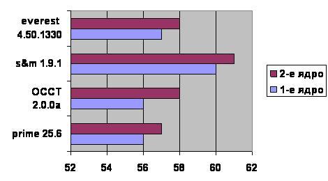

Процессор был разогнан до 3.1 ГГц, в БИОСе выставлено напряжение 1.5v(по показаниям asus probe II – 1.52-1.54).Частота HT(1.5v) составляла 1240 МГц. Частота памяти – 1032МГц(2.3v) 5-5-5-15. Скажу что при 1.475 тест в ОССТ и других используемых сегодня тестах проходился да и в играх проблем не было, однако прайм через 5-8 минут выдавал ошибку на одном из ядер, ошибка исчезла только после выставления напряжения 1.5v.Собственно результаты приведены на диаграмме ниже.
Тесты проводились в корпусе, но с открытой боковой крышкой.
Что мы видим? Неожиданно считавшаяшся эталоном для прогрева ОССТ уступила s&m около 2-х градусов. Для меня такой результат был полной неожиданностью, если учесть что эту программу не рекомендуют для прогрева Атлонов. Остальные программы показывают примерно одинаковые результаты.
Вывод: одной программой тестировать стабильность процессора нельзя, так как одна покажет стабильность, а другая может её не показать. А чем прогревать? Для меня выбор очевиден теперь – s&m.
