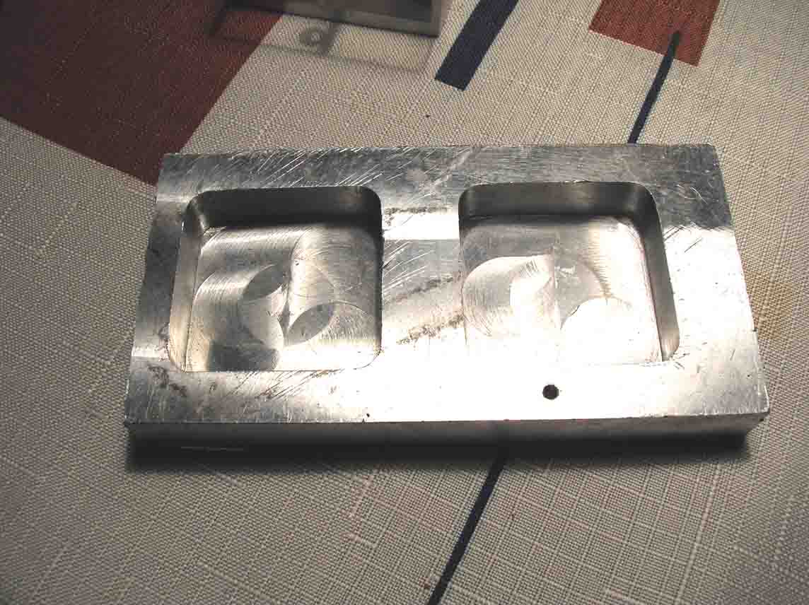

Первым делом делаем сам теплообменник: отрезаем от заготовки нужной длинны коробочку, сверлим в ней 4 отверстия диам 2.3 мм. под резьбу м3, нарезаем резьбу.
Режем в два этапа метчиком №1 и №2. Перед нарезкой обязательно залить маслом отверстия. Зачищаем напильником, наждачной бумагой, полируем.

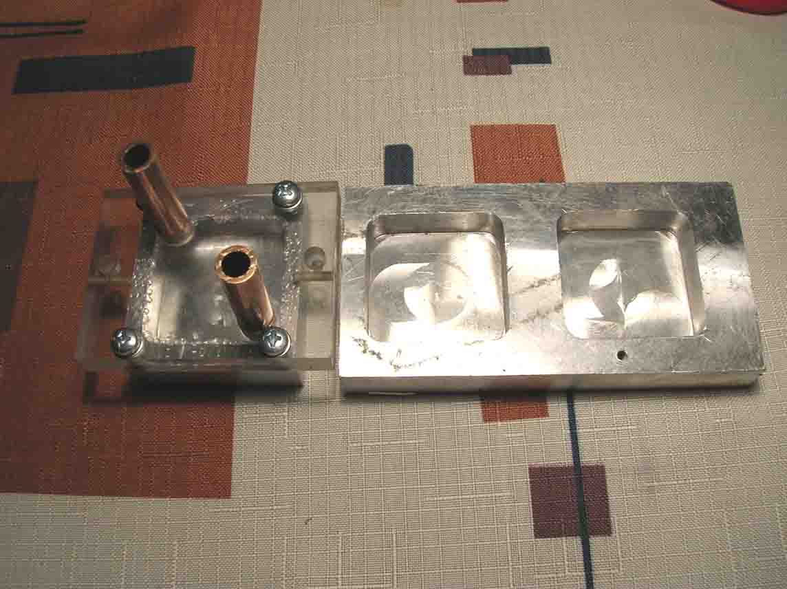

Крышка: Режем оргстекло в размер, размечаем и сверлим отверстия под резьбу м10 диам. 8,5 мм. Нарезаем резьбу. Можно резать только первым номером так как отверстие сквозное. Зачищаем напильником, наждачной бумагой, полируем.

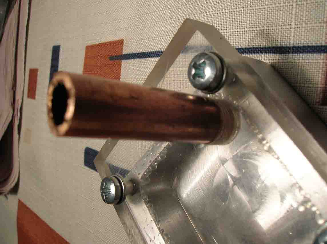

Штуцера: делаем из трубки диам 10 мм. Режем резьбу леркой на 10 примерно 10-13 мм в длину, отрезаем от заготовки примерно 40 мм получаем готовый штуцер.
(кликните по картинке для увеличения)

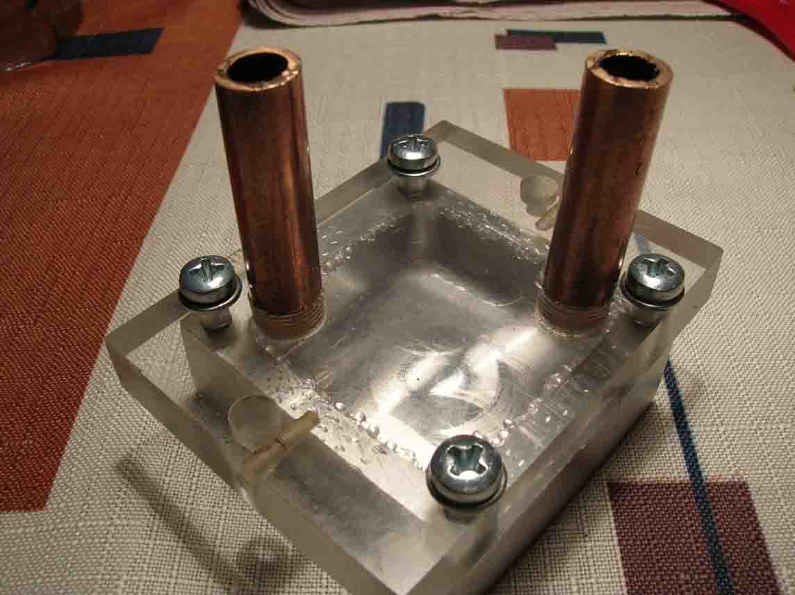

Мажем герметиком собираем даем высохнуть. Все теплообменник готов!
Проверяем на протечку – все работает замечатьльно.
Можно ставить в контур.
