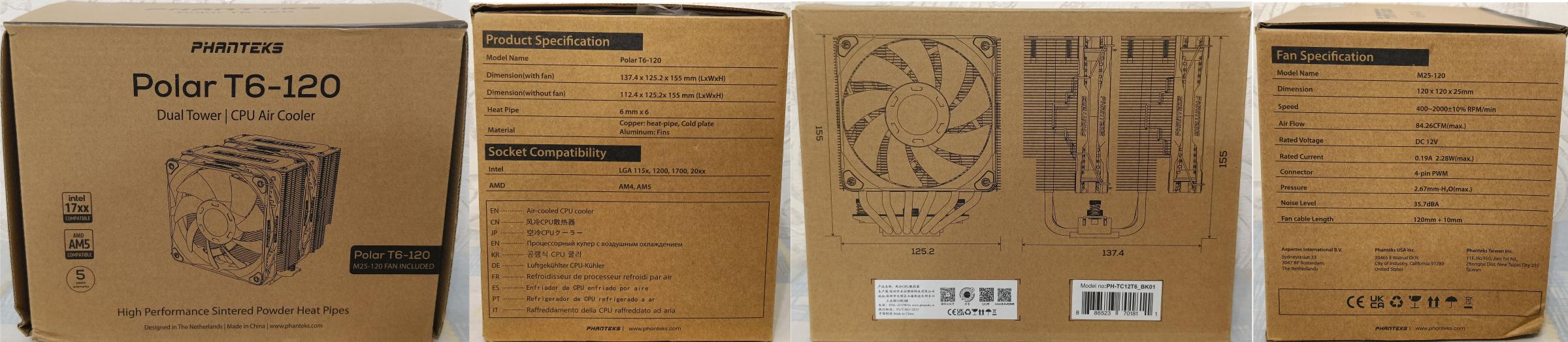

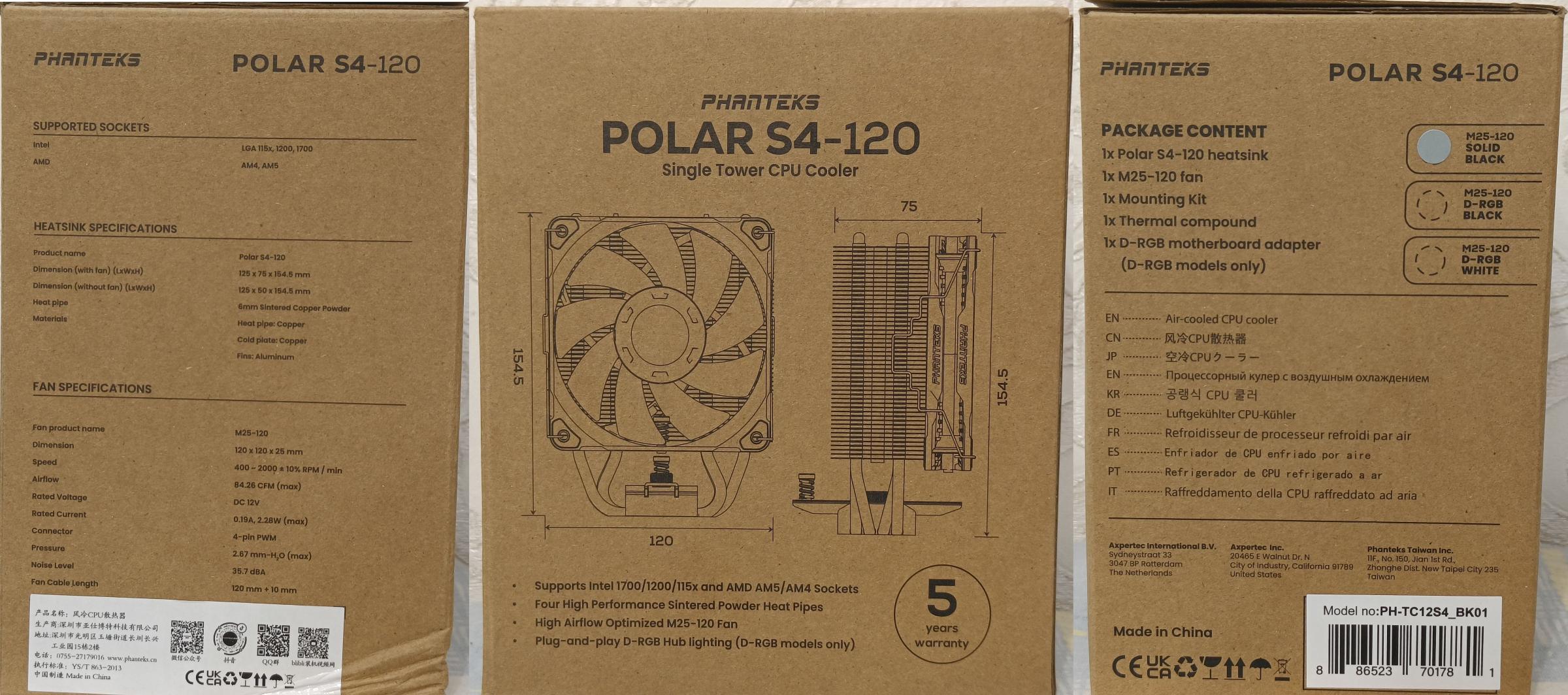

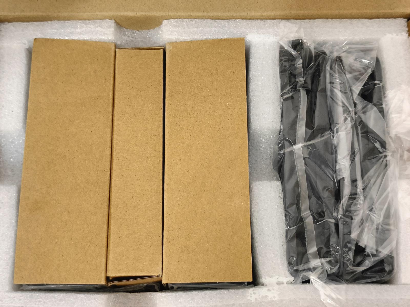

Оформление упаковки напоминает... изделия от Термалрайт из верхнего дивизиона. Особо стоит отметить
что компания отказалась от цветной печати, ранее характерной для ее изделий. Сейчас на упаковке представлены сжатые ТТХ кулеров и их схематическое изображение.
Как видно на фотографиях, кулеры упакованы в демпфер из вспененного полиэтилена.

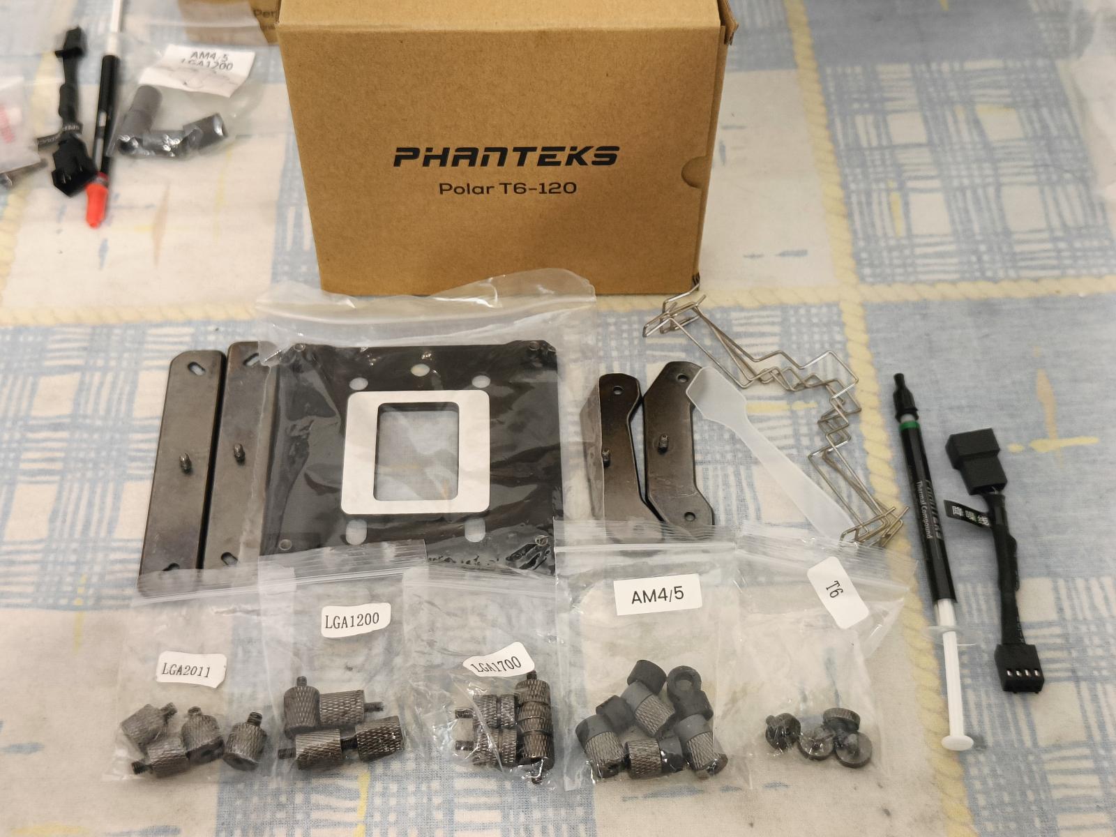

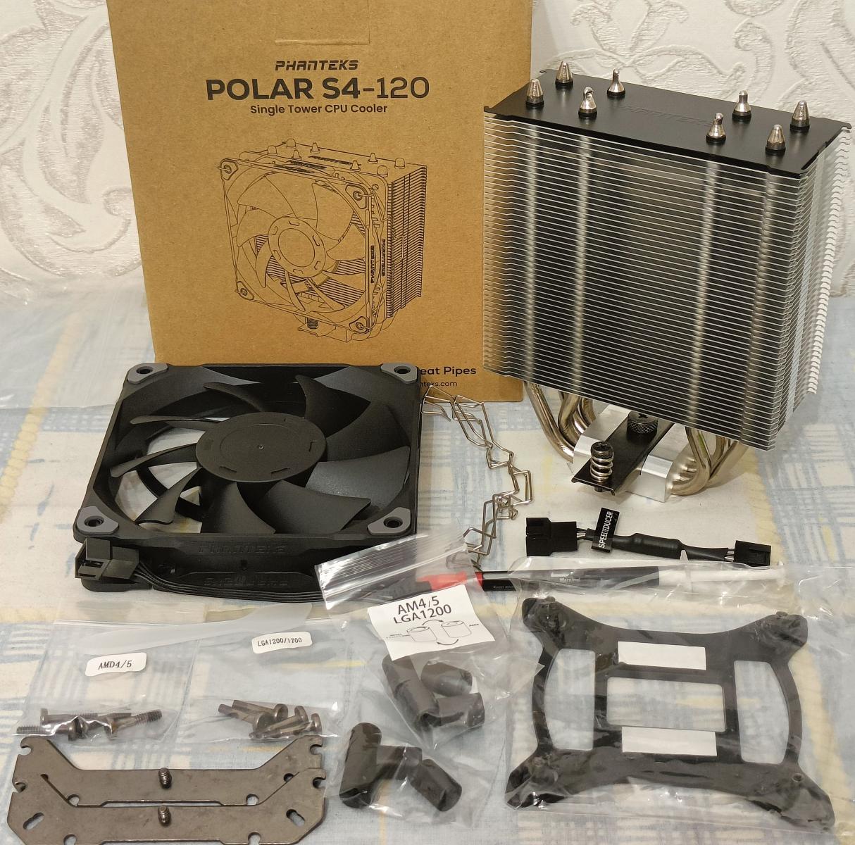

У однобашенных моделей комплект одинаковый, содержит все необходимое, для установки на актуальные сокеты. Бэкплэйт - из пластика (скорее всего это полиэтилен с добавками) - он очень гибкий, как пьяная гимнастка.
Термопасты в шприце хватит от силы на 1-2 установки.

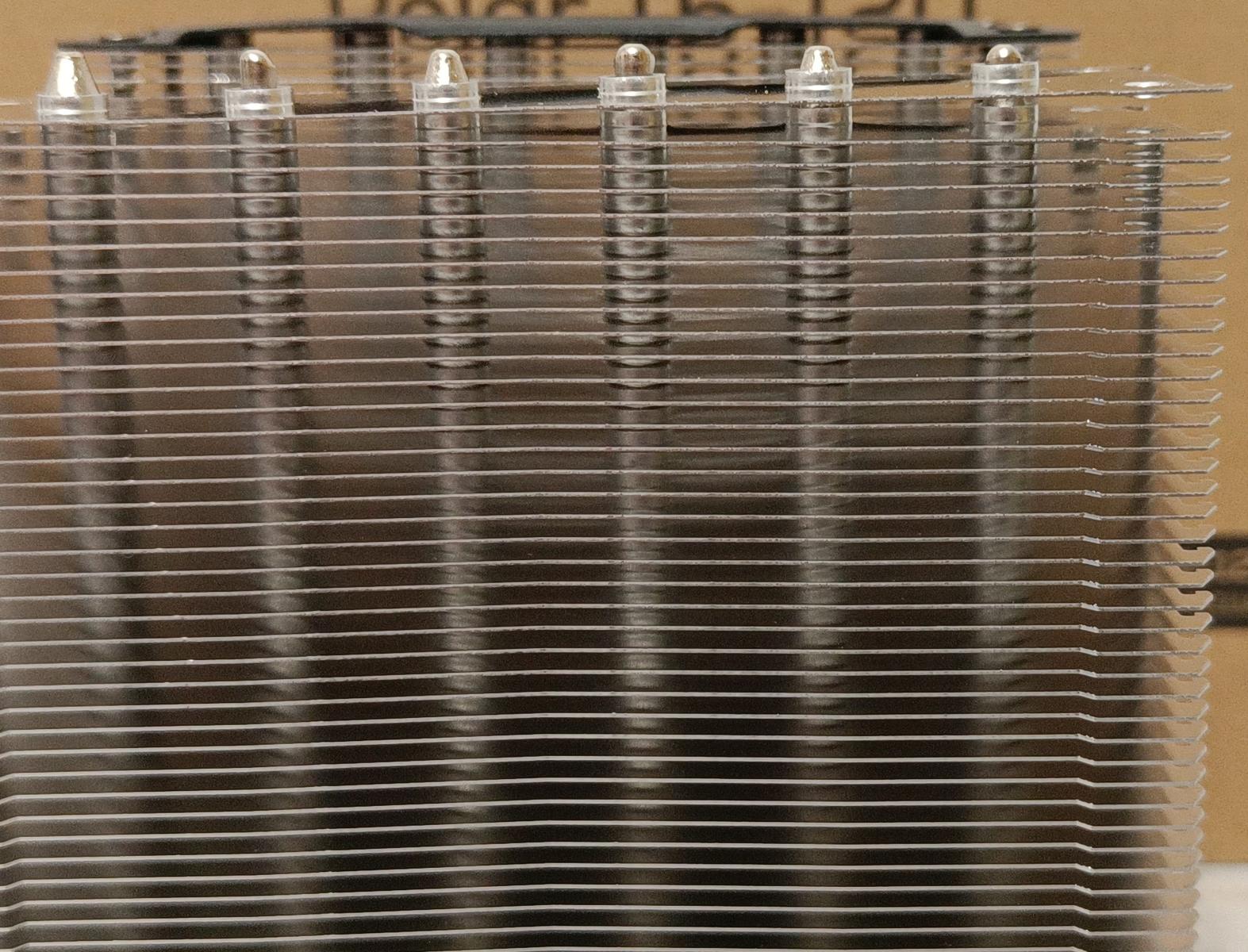

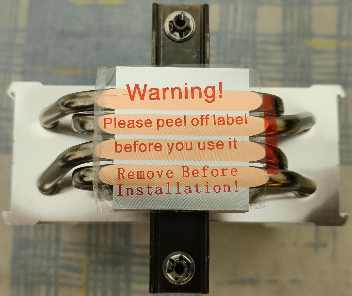

Все новинки не имеют пайки между теплотрубками и пластинами радиатора. Обратите внимание, что профиль радиатора самой бюджетной модели лишен каких-либо улучшений (для снижения шума / направления воздушного потока)

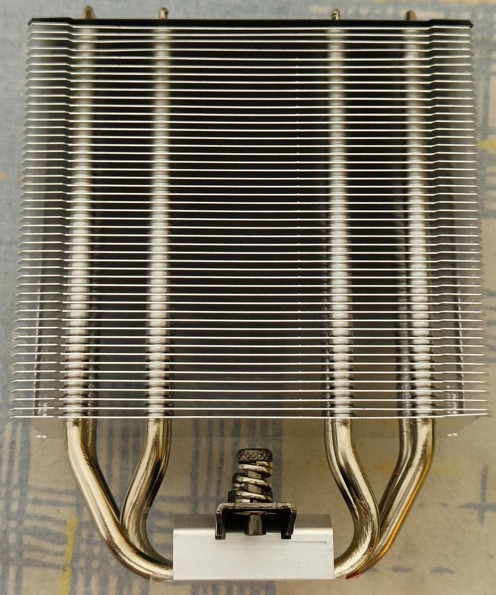

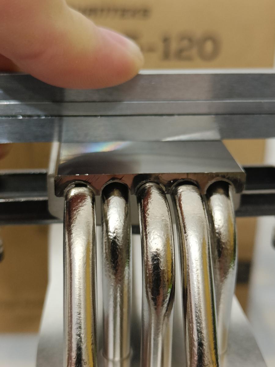

Радиатор 4-трубочной модели набран 49 пластинами, обжатыми на 4-х 6мм U-образных теплотрубках. Расстояние между пластинами - 2мм, толщина ребер - 0.5мм.

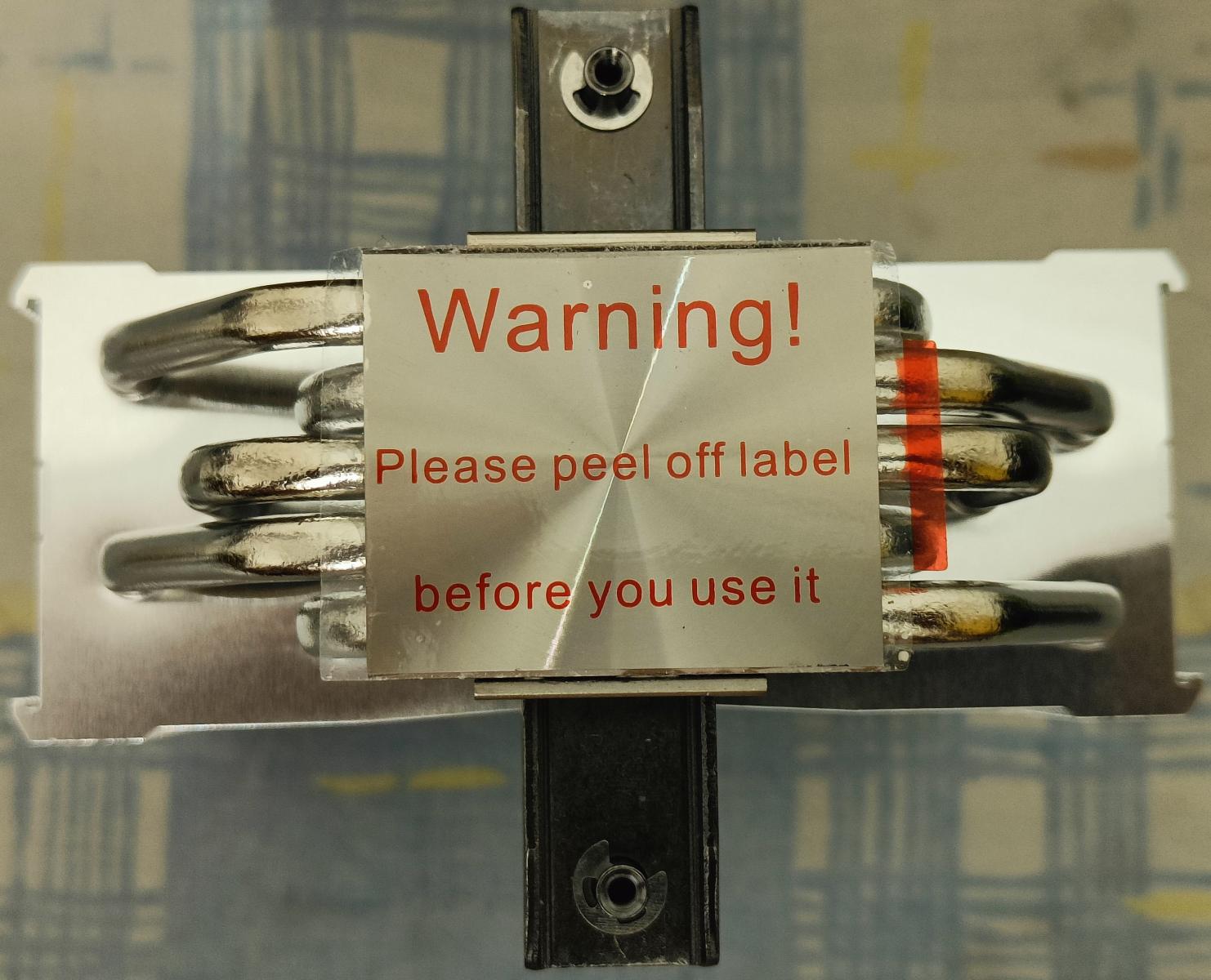

Теплотрубки никелированы. Основание кулера - прямой контакт. Тактильно ощущается шероховатость от фрезы, но при этом основание плоское.

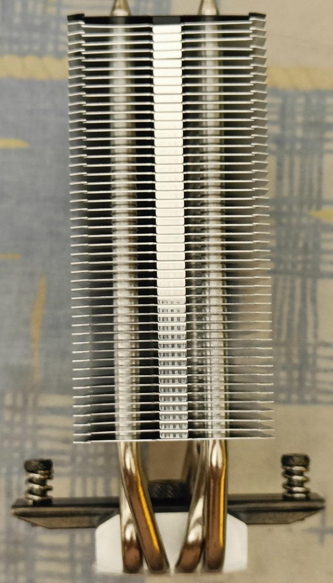

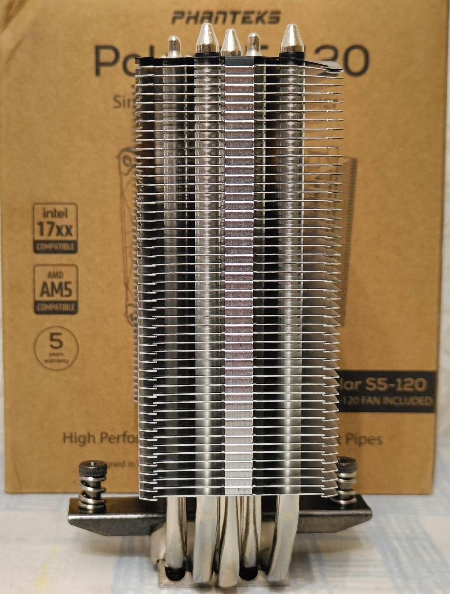

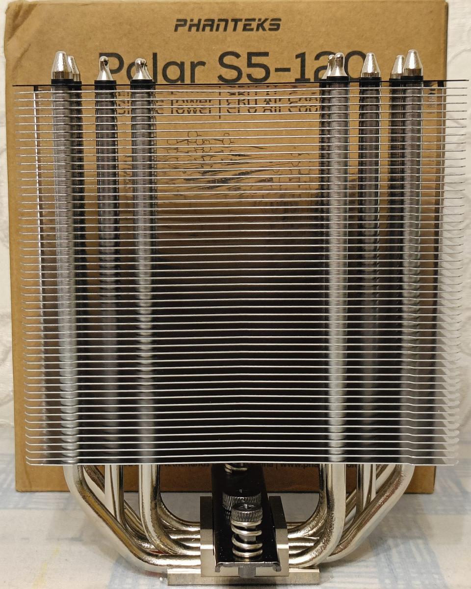

Пластины S5 уже имеют небольшое улучшение - треугольную выемку в средней трети радиатора.
Радиатор набран 51 ребром на 5-ти теплотрубках с межреберным расстоянием 1.6мм. Толщина пластин - 0.4мм

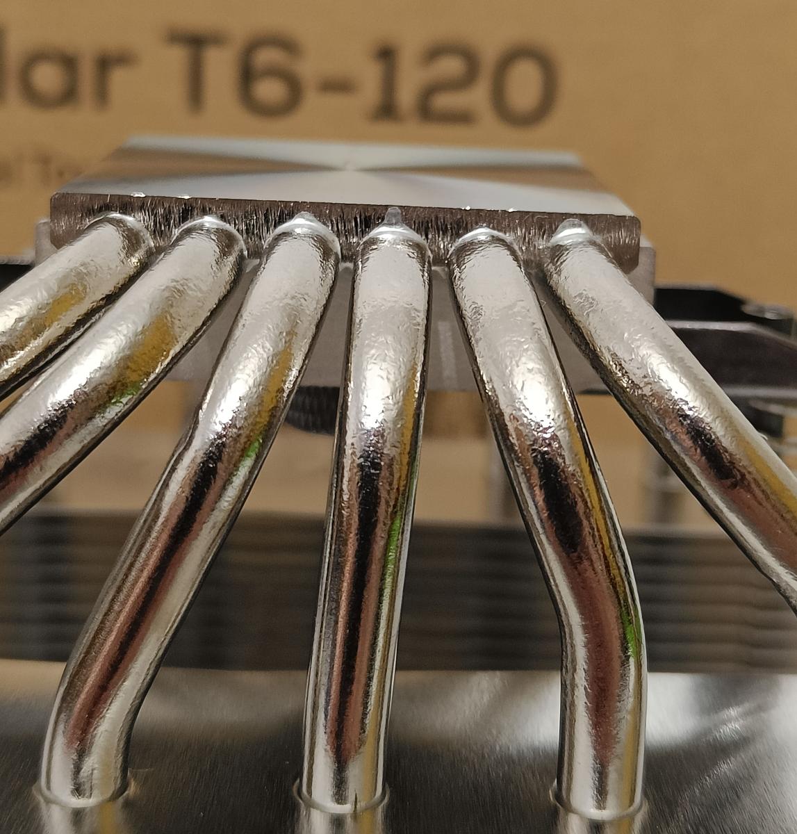

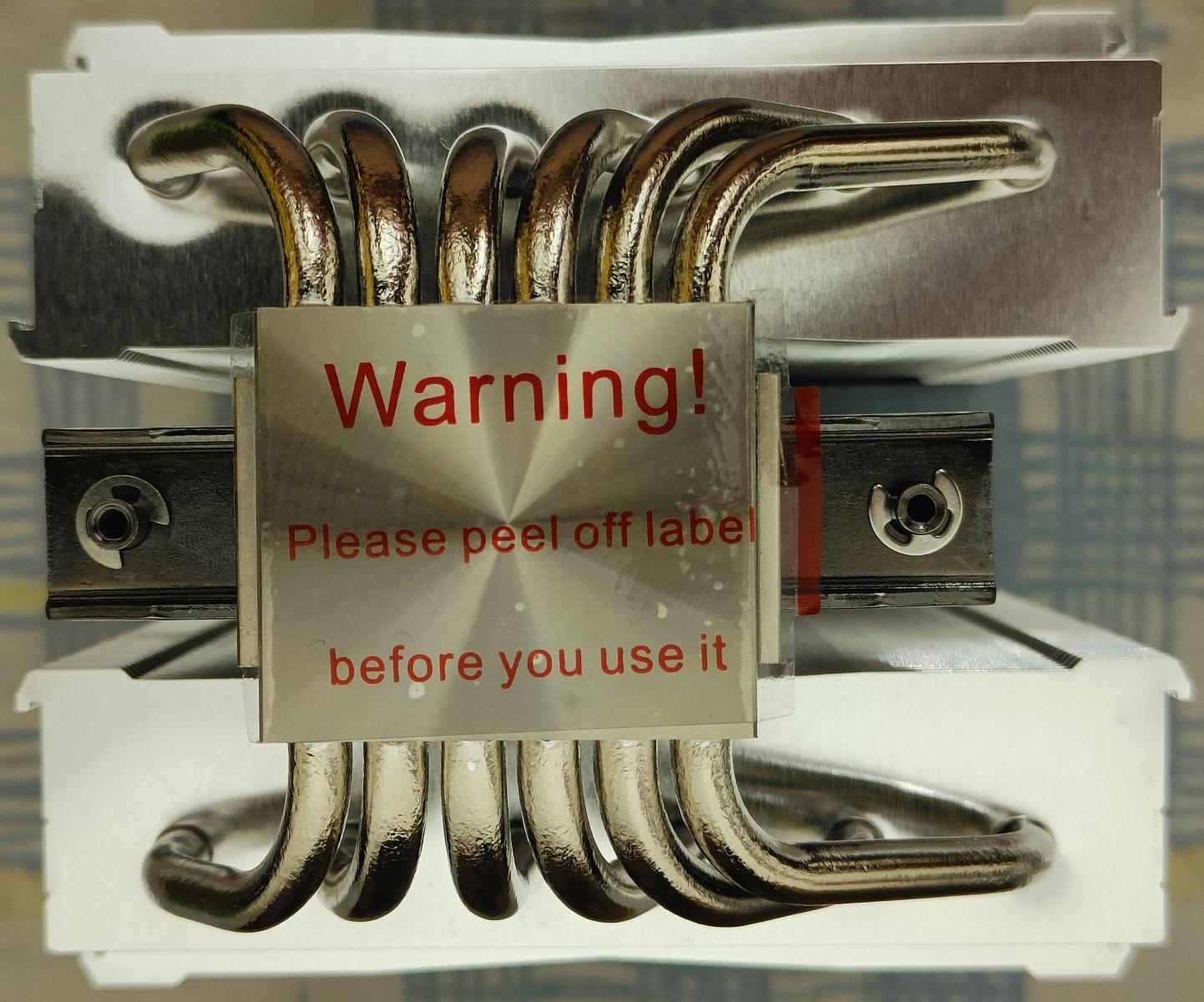

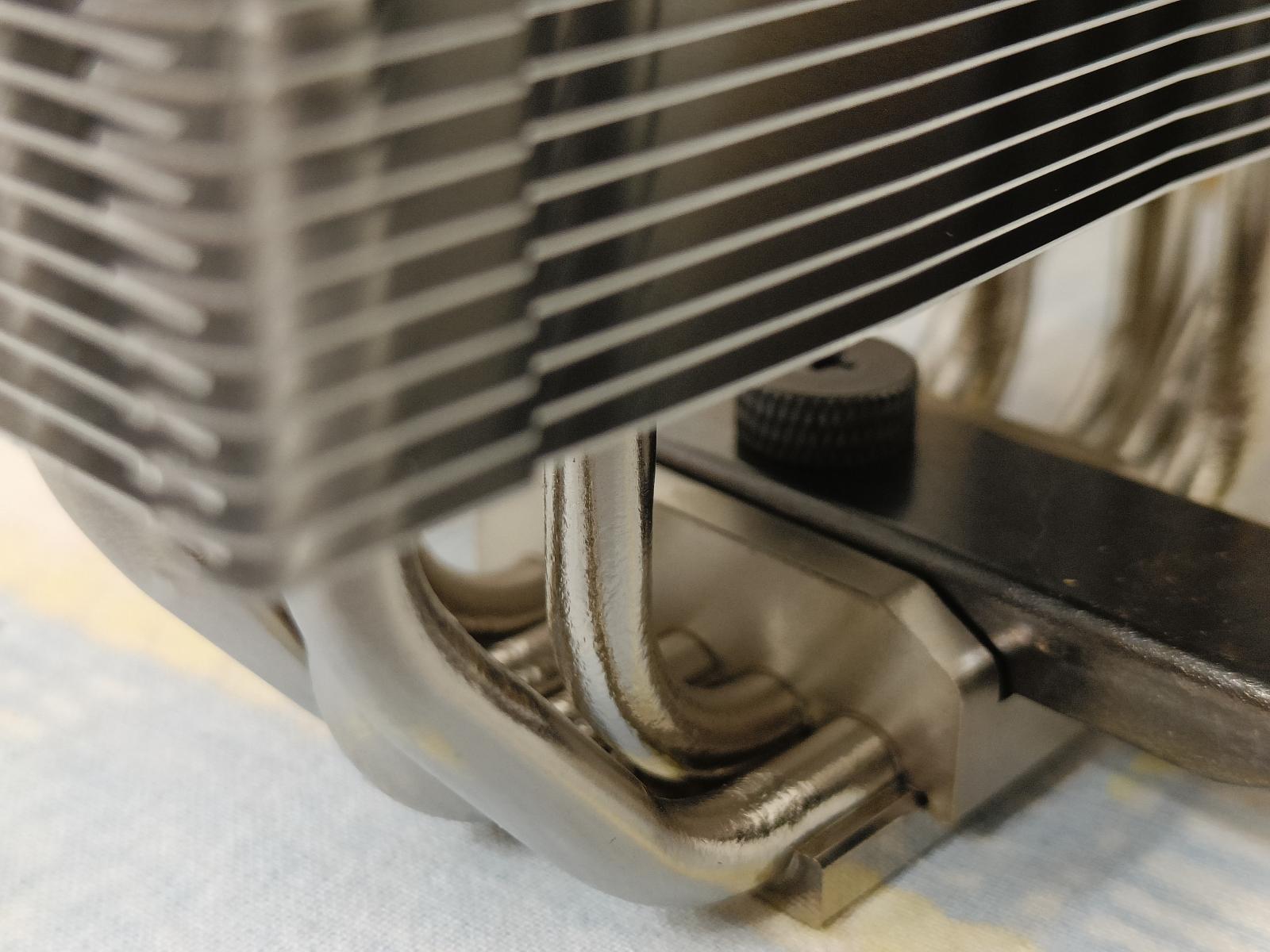

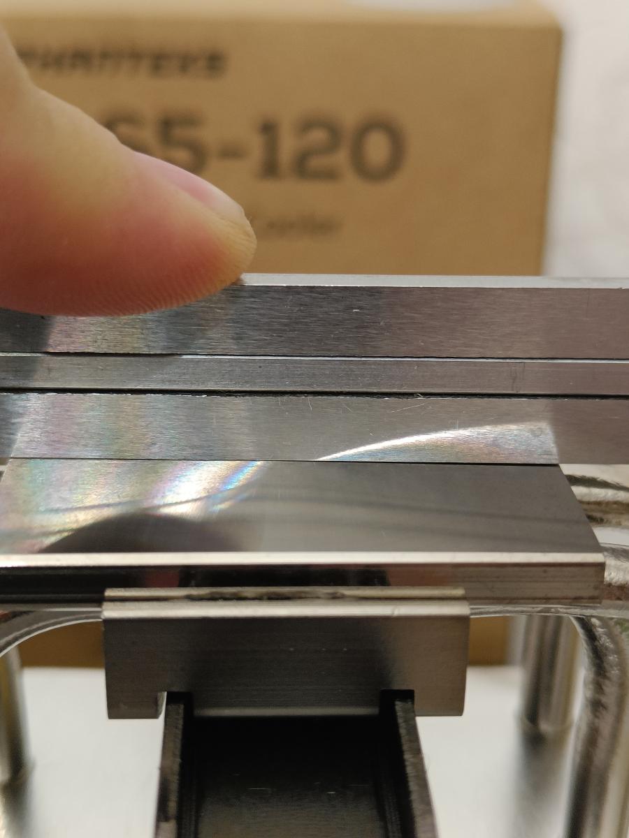

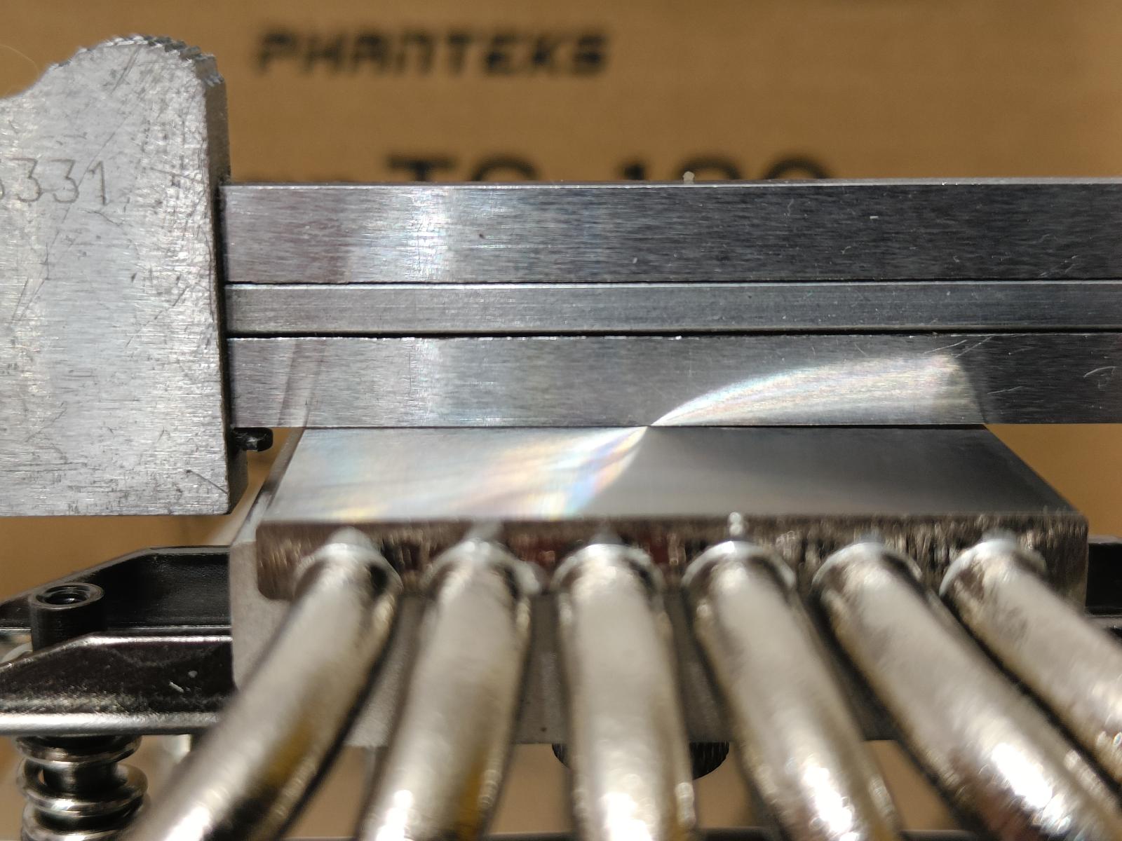

Основание у кулера классическое, теплотрубки пропаяны по всей длине.

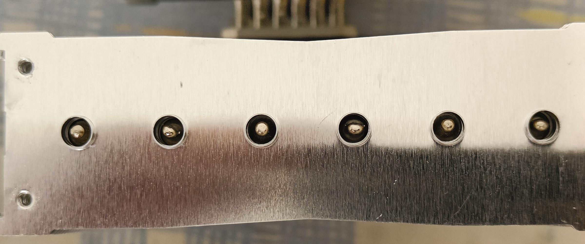

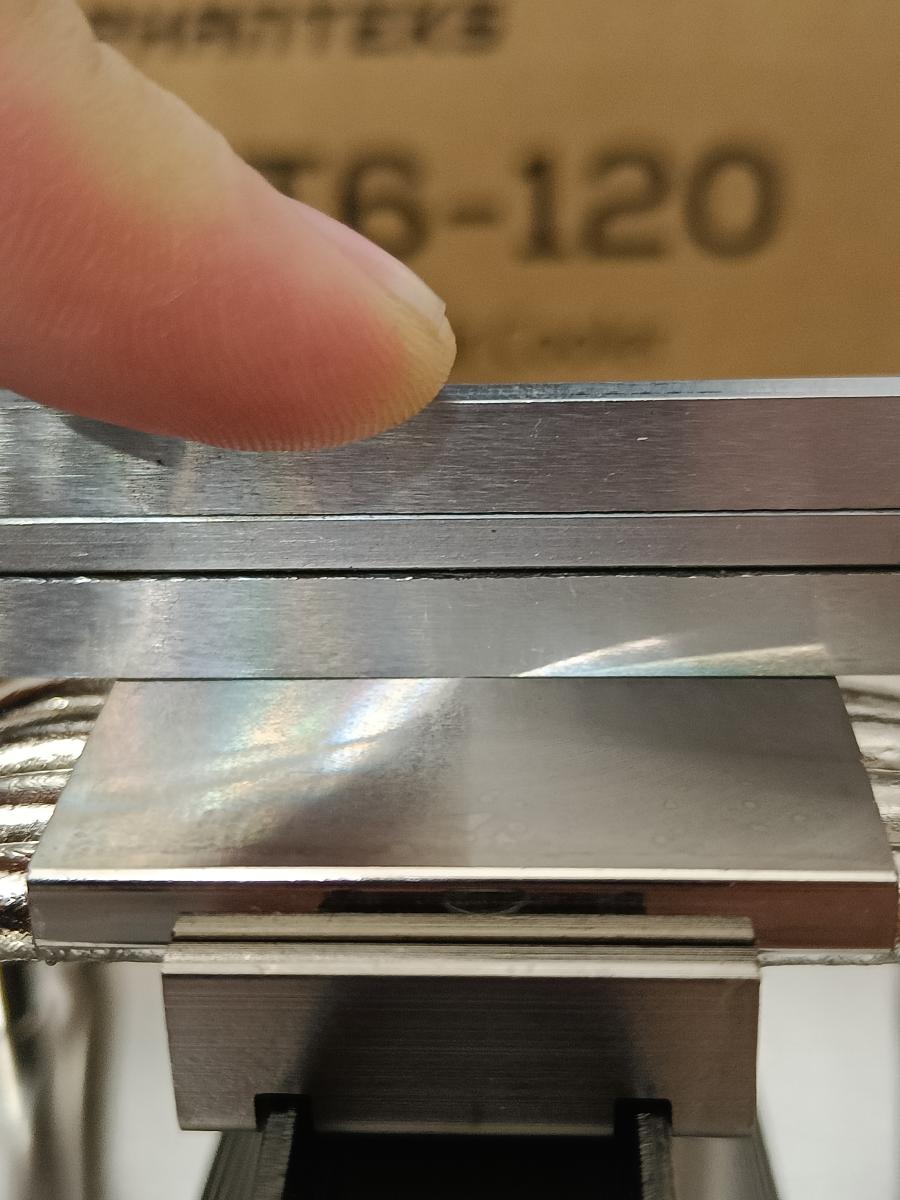

Основание у кулера горбатое - небольшой конус четко по центру.

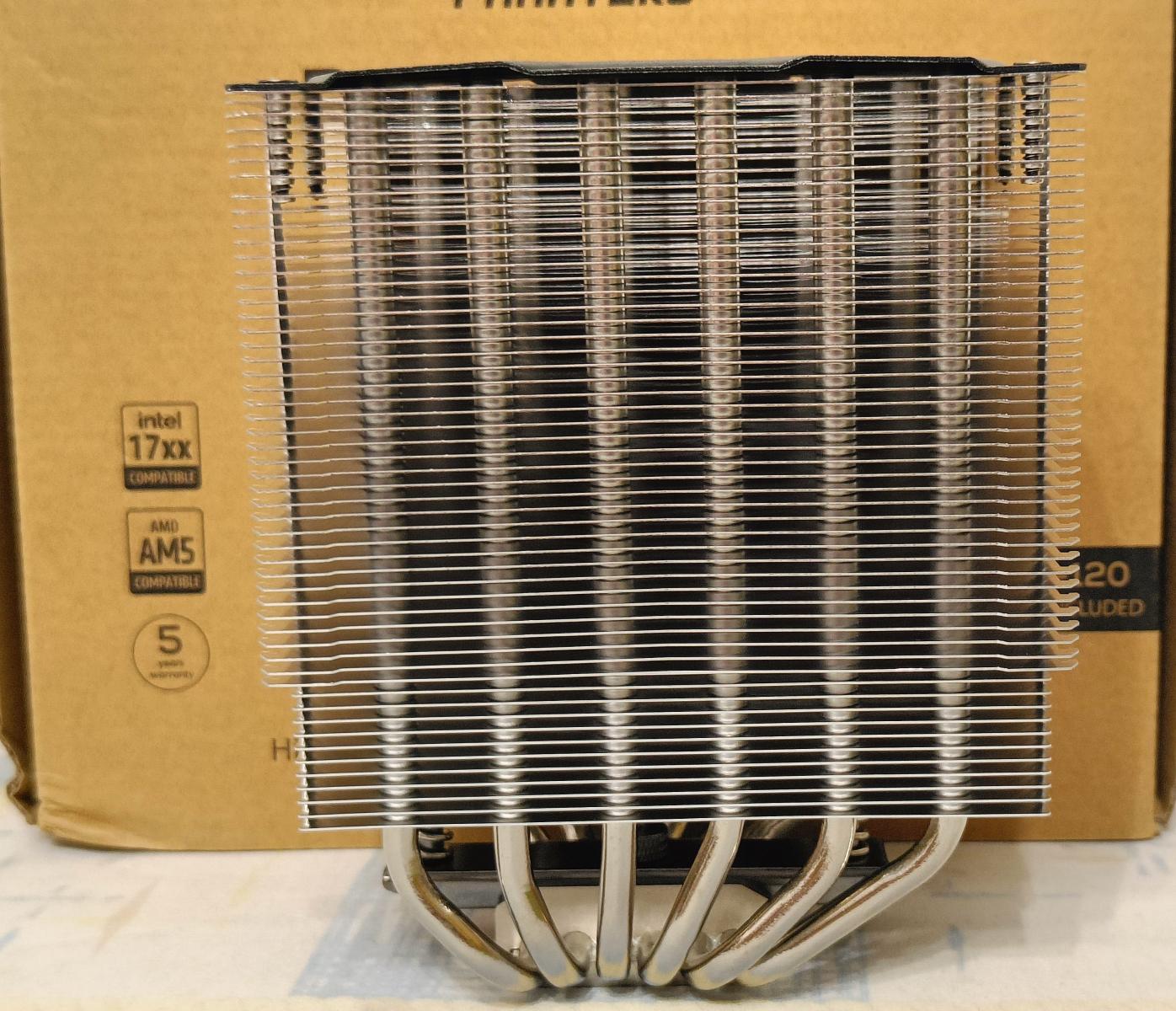

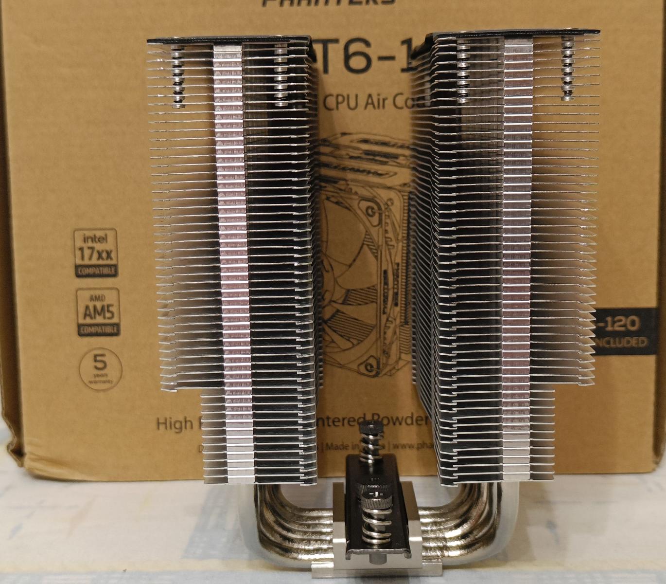

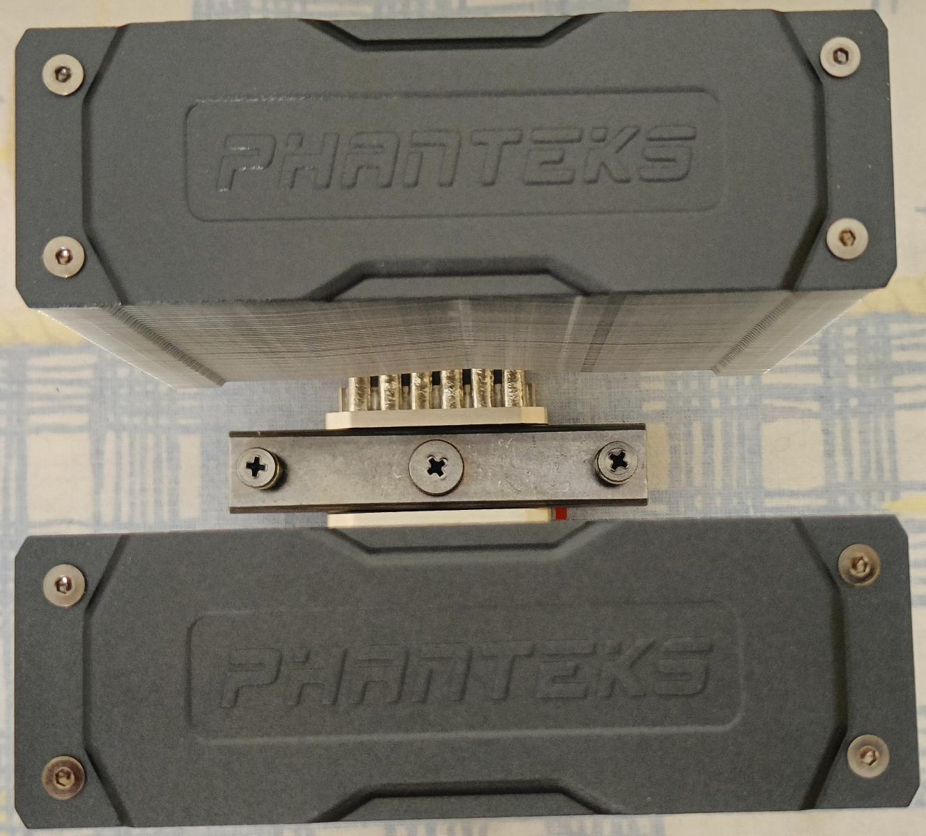

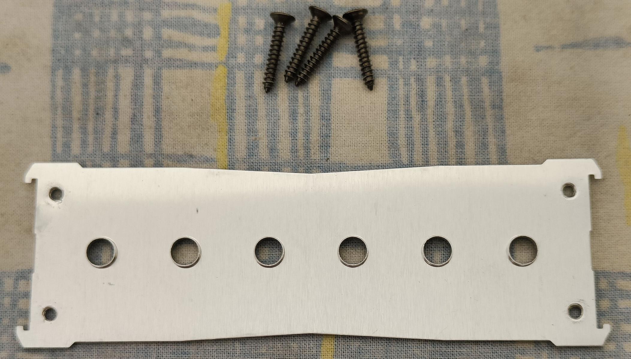

Модель Т6 - состоит из двух секций по 54 ребра в каждой. 12 нижних секций подрезаны для лучшей совместимости с высокими радиаторами. Кулер асимметричный - для лучшей совместимости с видеокартами и устройствами в первом PCI-E слоте.

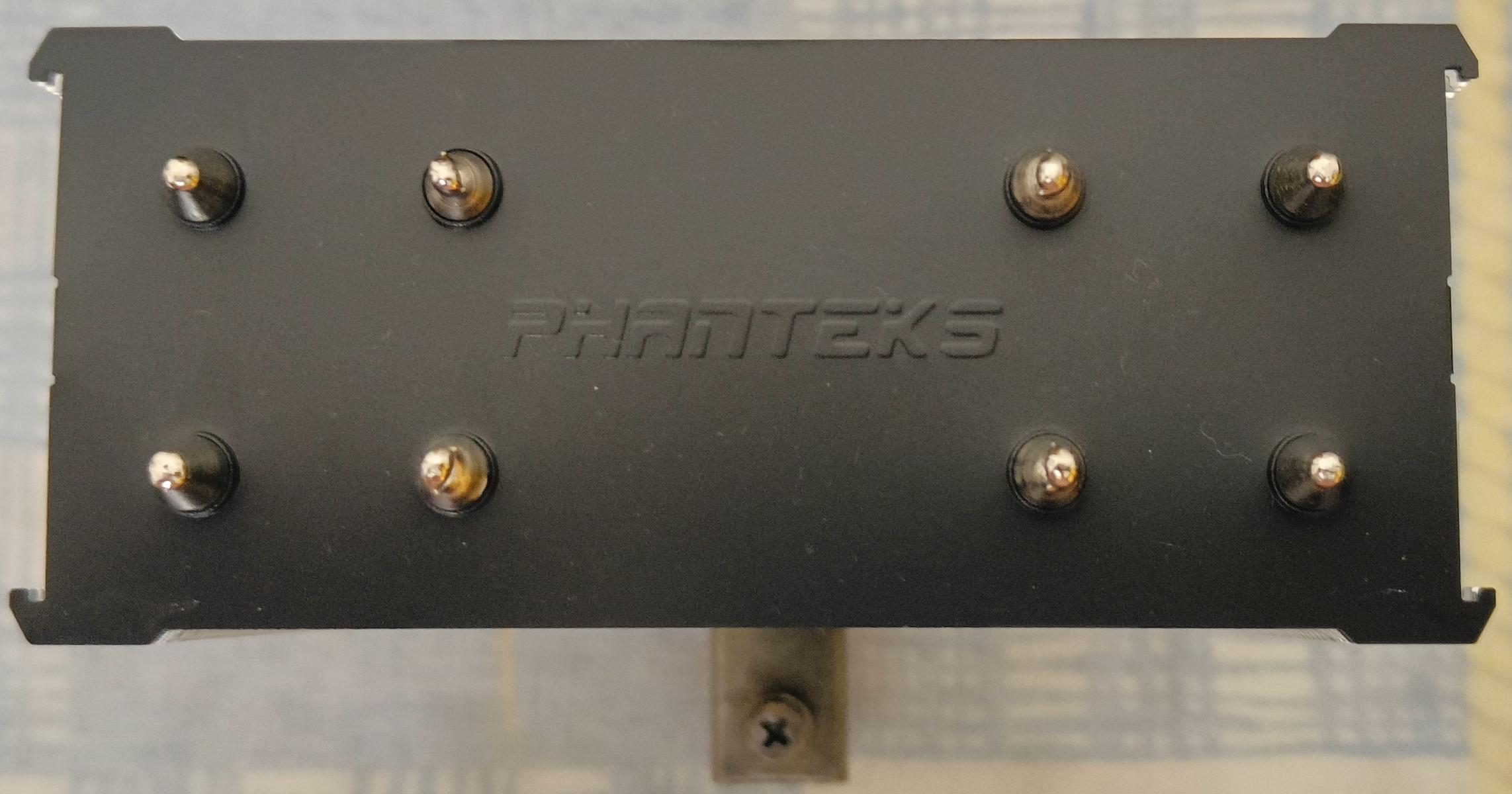

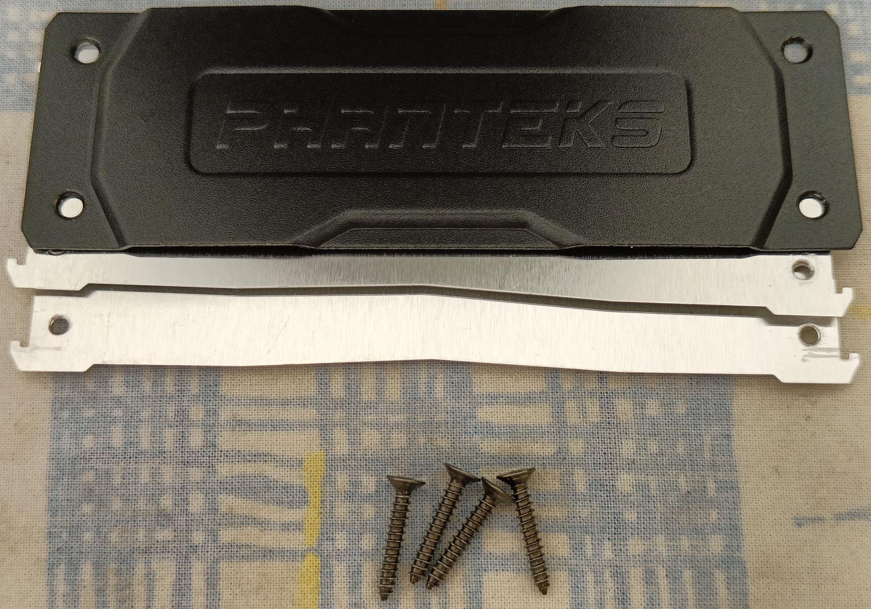

Декоративные крышки удерживаются на 4-х саморезах. Верхние 3 ребра каждой секции фальшивые - они не закреплены на теплотрубках и держатся исключительно на саморезах.
Профиль пластины S5 и T6

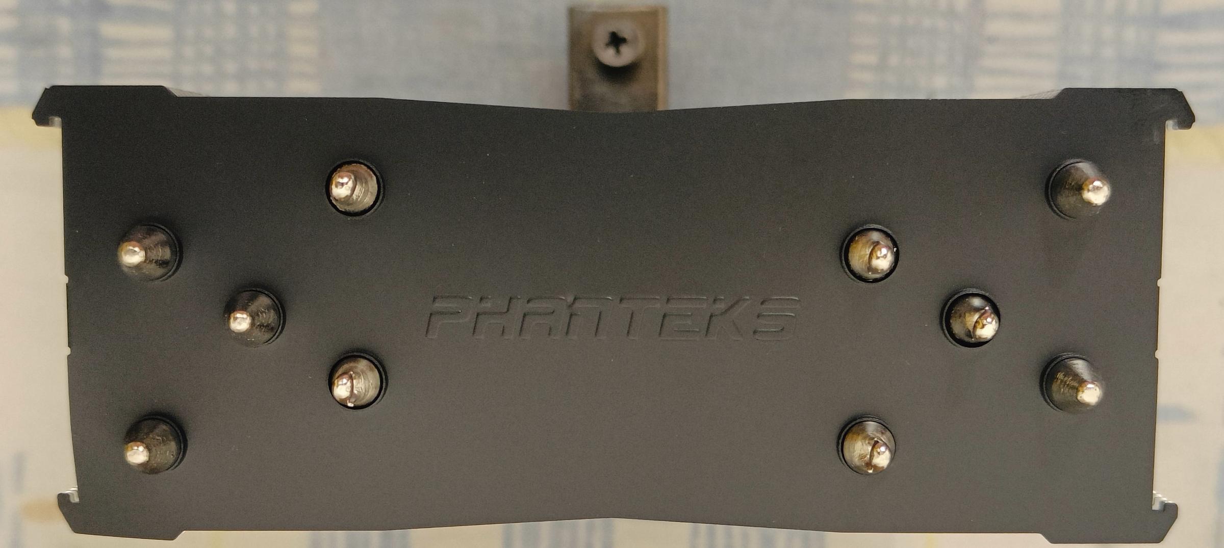

Основание кулера горбатое - конус по центру теплосъемника.
Теплотрубки пропаяны по всей длине.

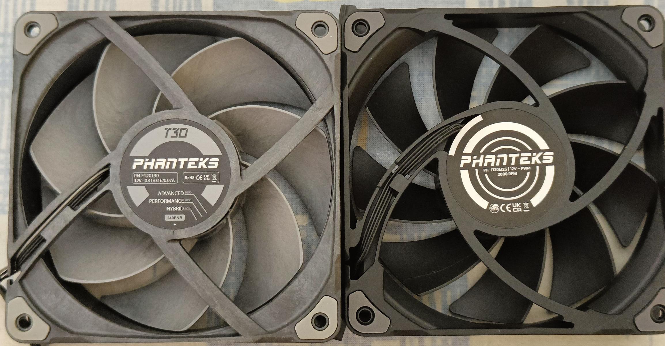

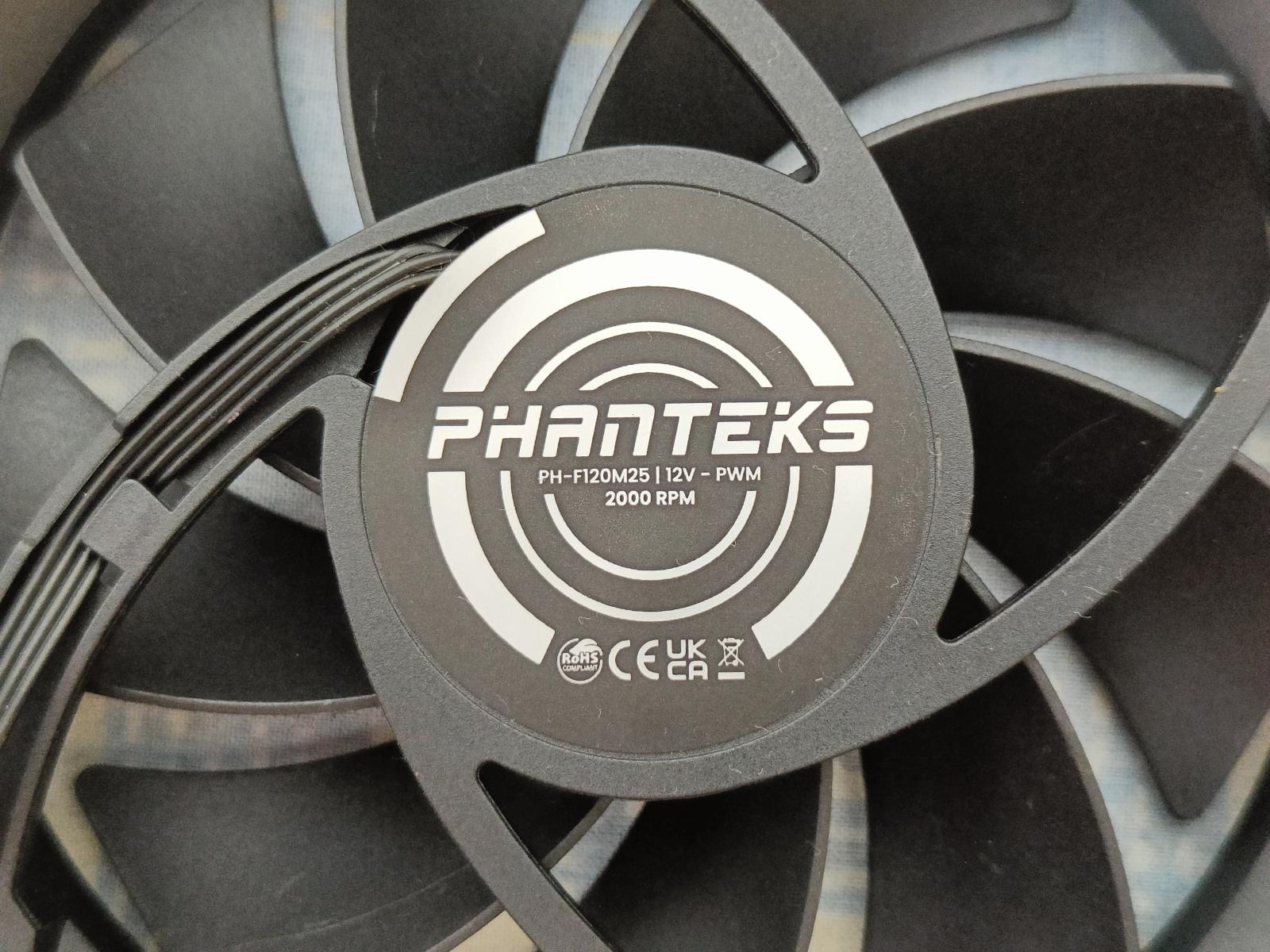

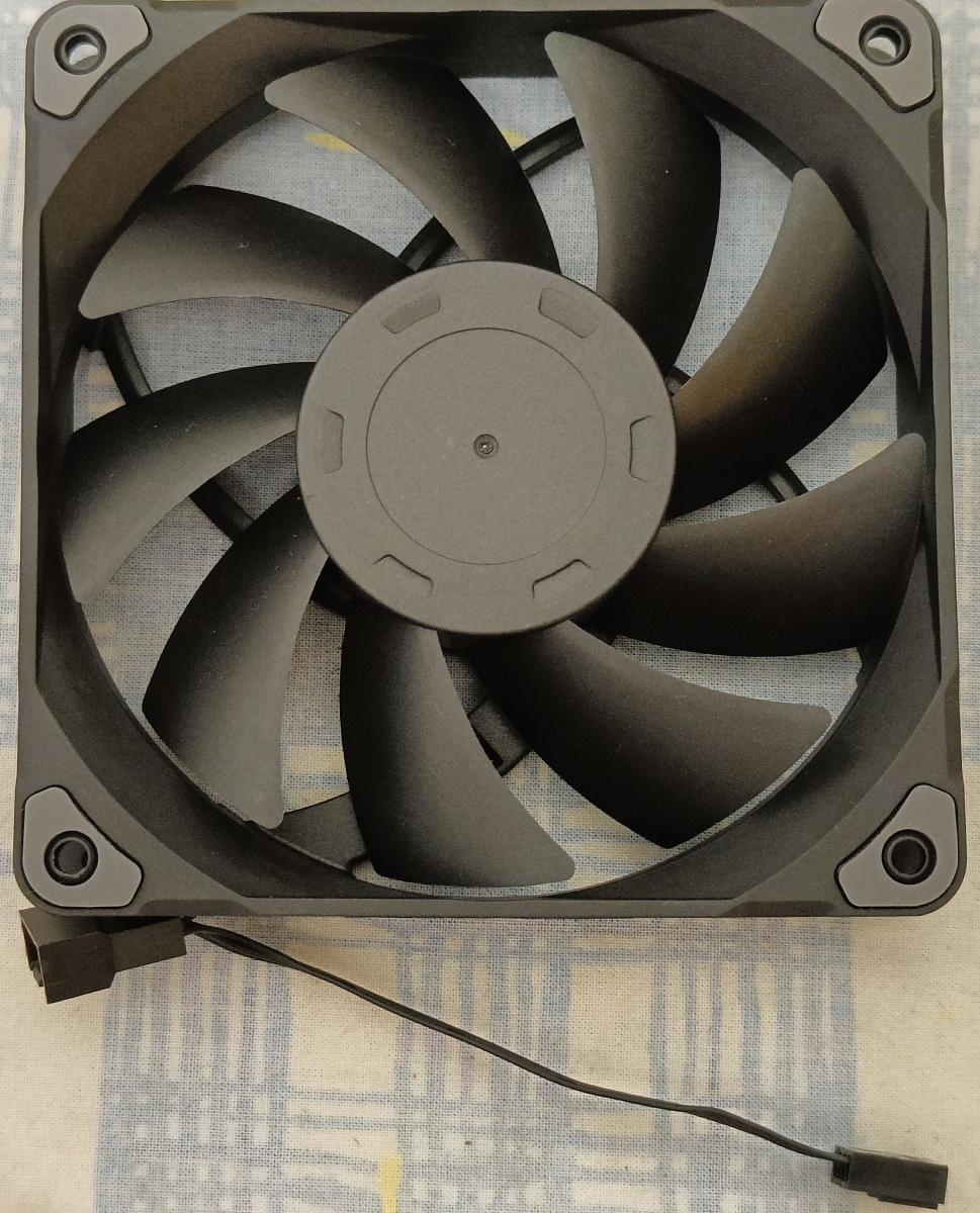

Все три модели снабжены одним и тем же вентилятором - PH-F120M25. Вентиляторы можно соединить в цепь, а короткий провод (120мм) станет только плюсом при сборке компьютера.
Эта модель основана на высокопроизводительной Т30. Уровень шума на максимальных оборотах - 52дБА.

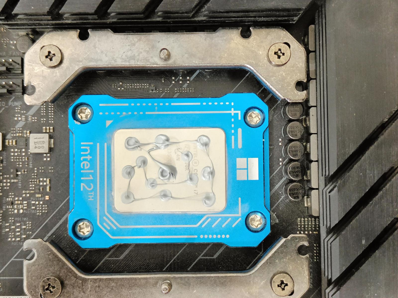

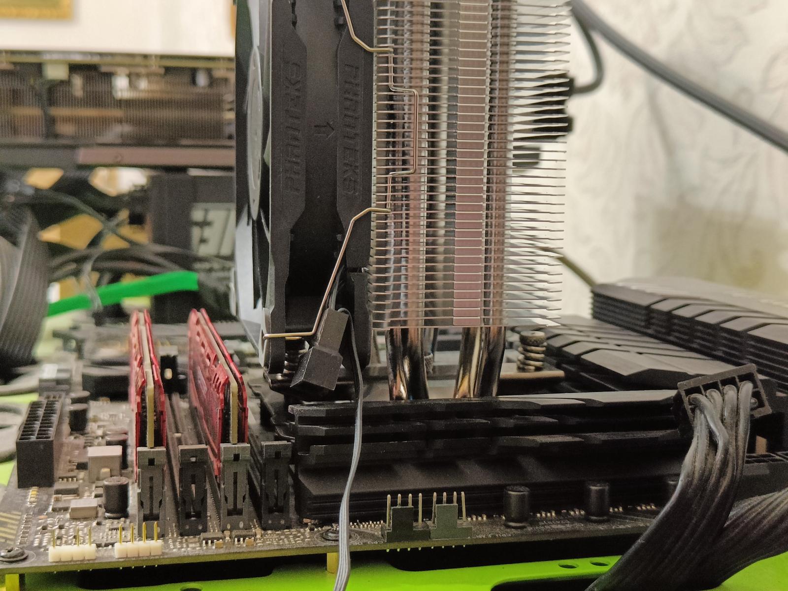

Установка очень простая. Для установки S4 и S5 было выбрано крепление от S4 (и это имело свои последствия). Собираем крепление. Наносим термопасту.

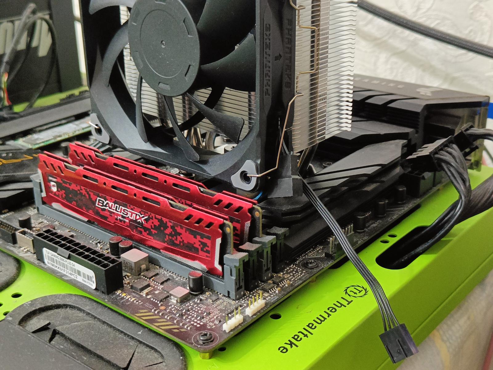

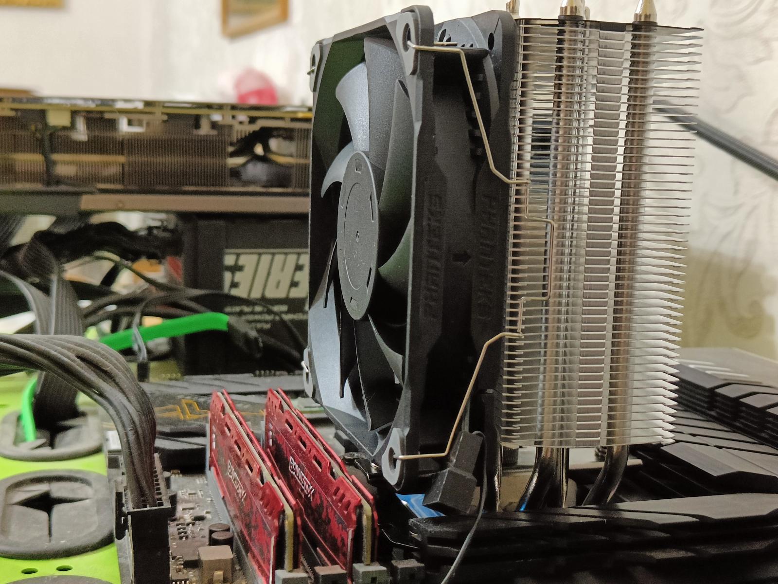

S4 - конфликтует с модулем памяти в первом слоте.
Преимущество короткого провода - очень легко уложить и он не будет мешать вентиляторам верхней деки.
S5 тоже конфликтует с памятью в первом слоте.
Т6 - полностью перекрывает все 4 слота памяти. Daisy chain - это очень удобно, не так ли ?

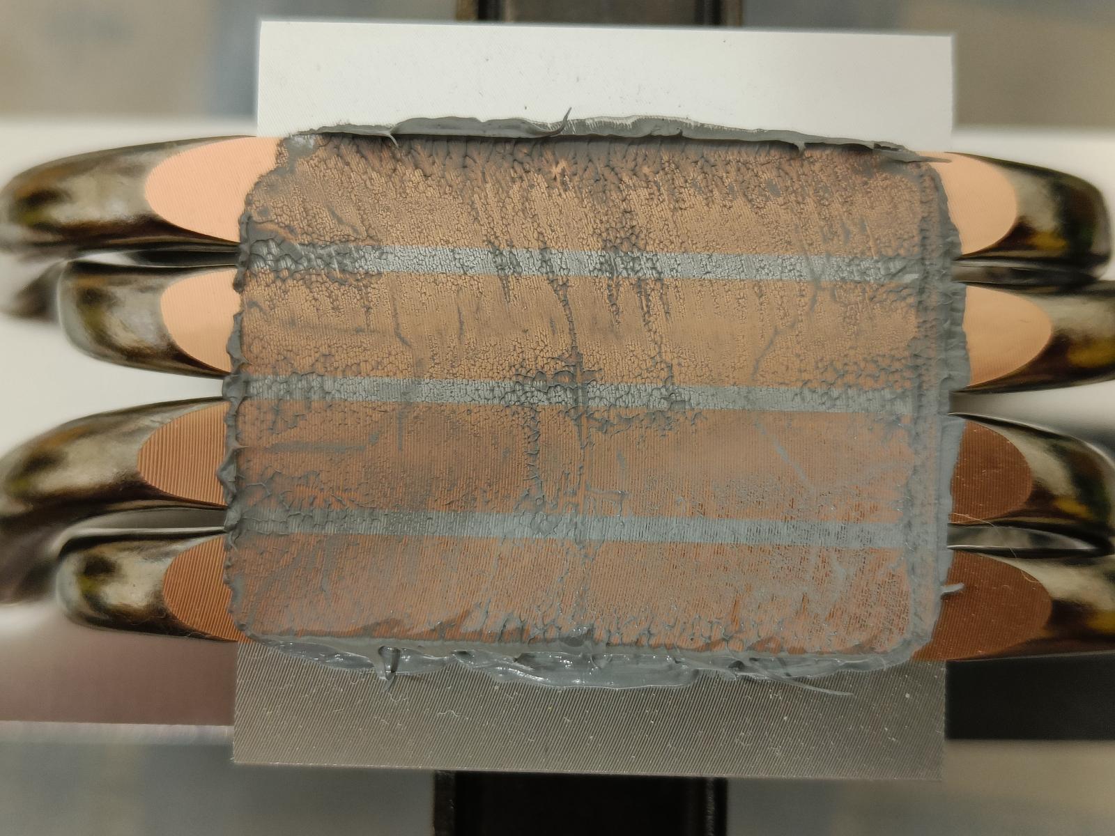

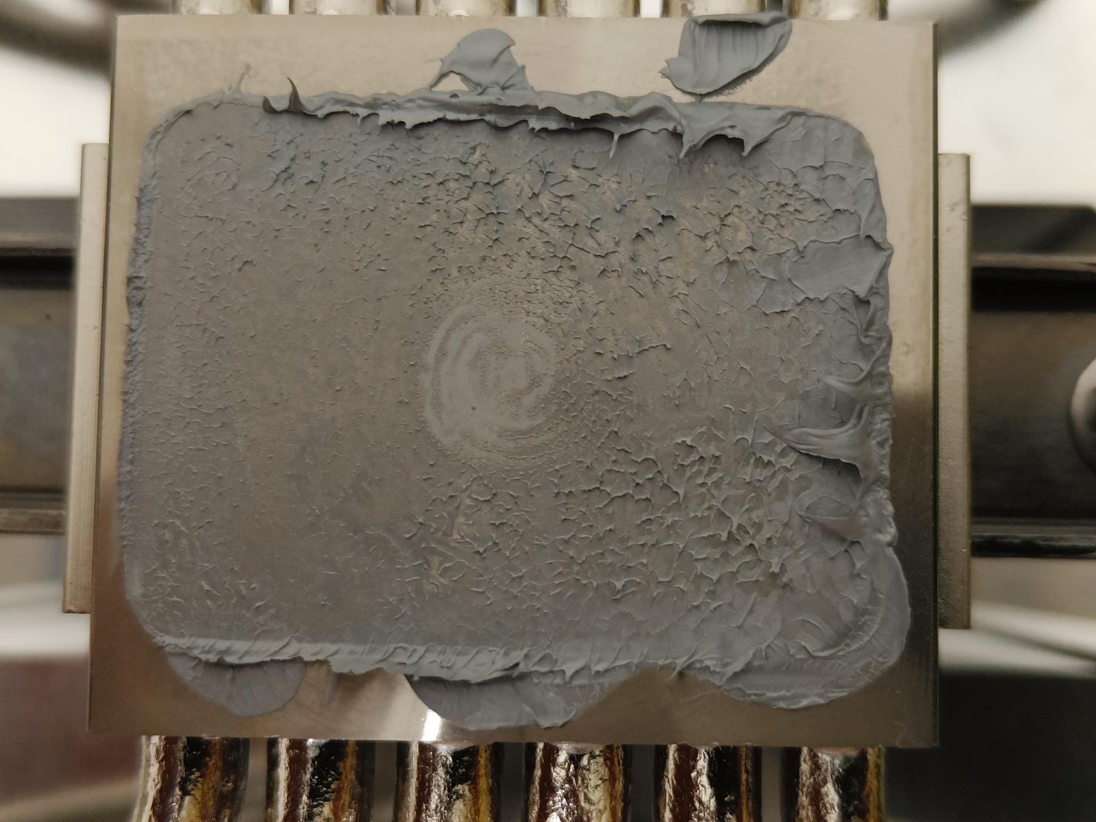

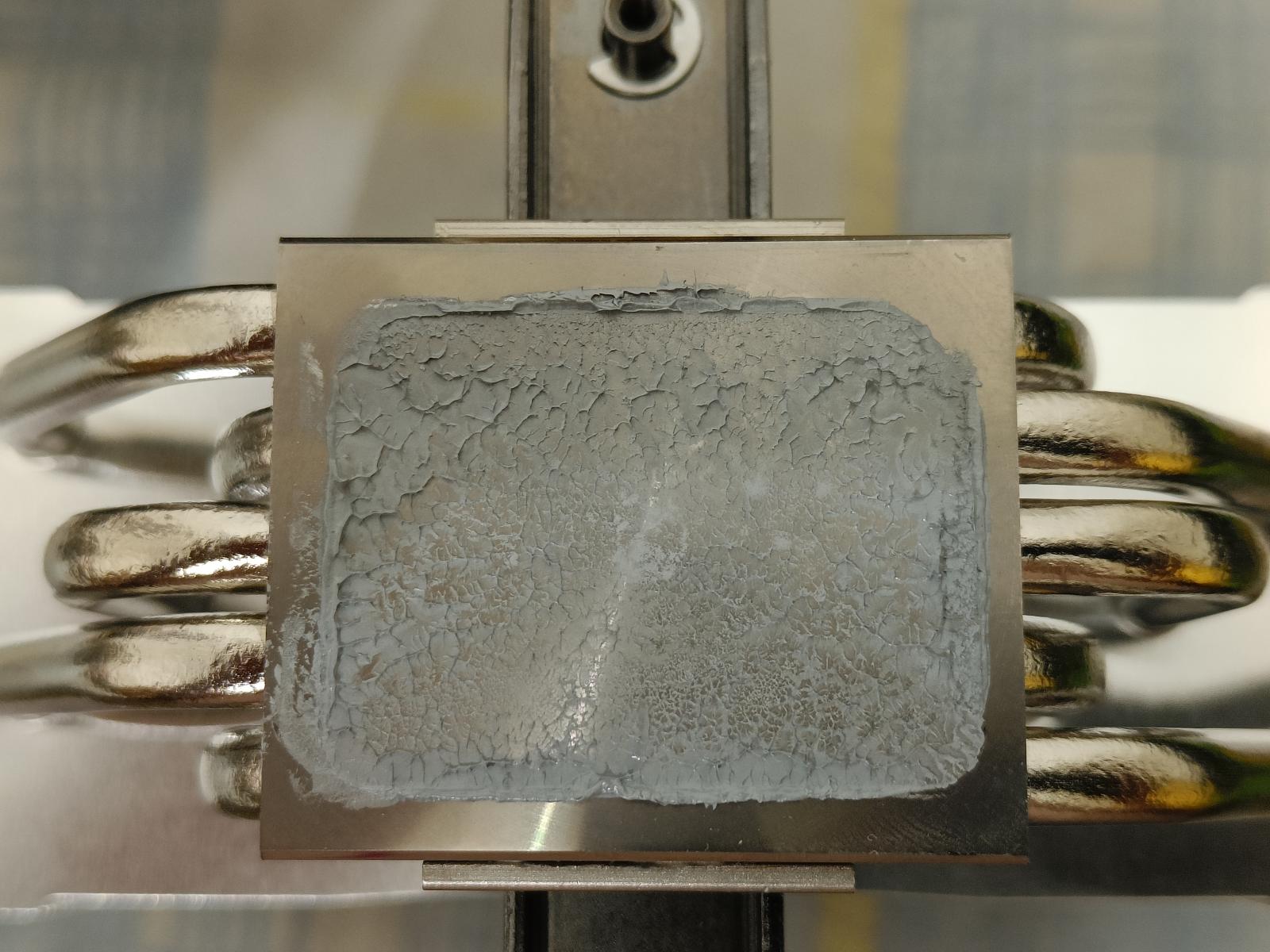

Отпечаток S4.
Отпечаток S5 - самый сильный прижим у нас в центре основания (белое кольцо). То же самое мы наблюдаем и на Т6

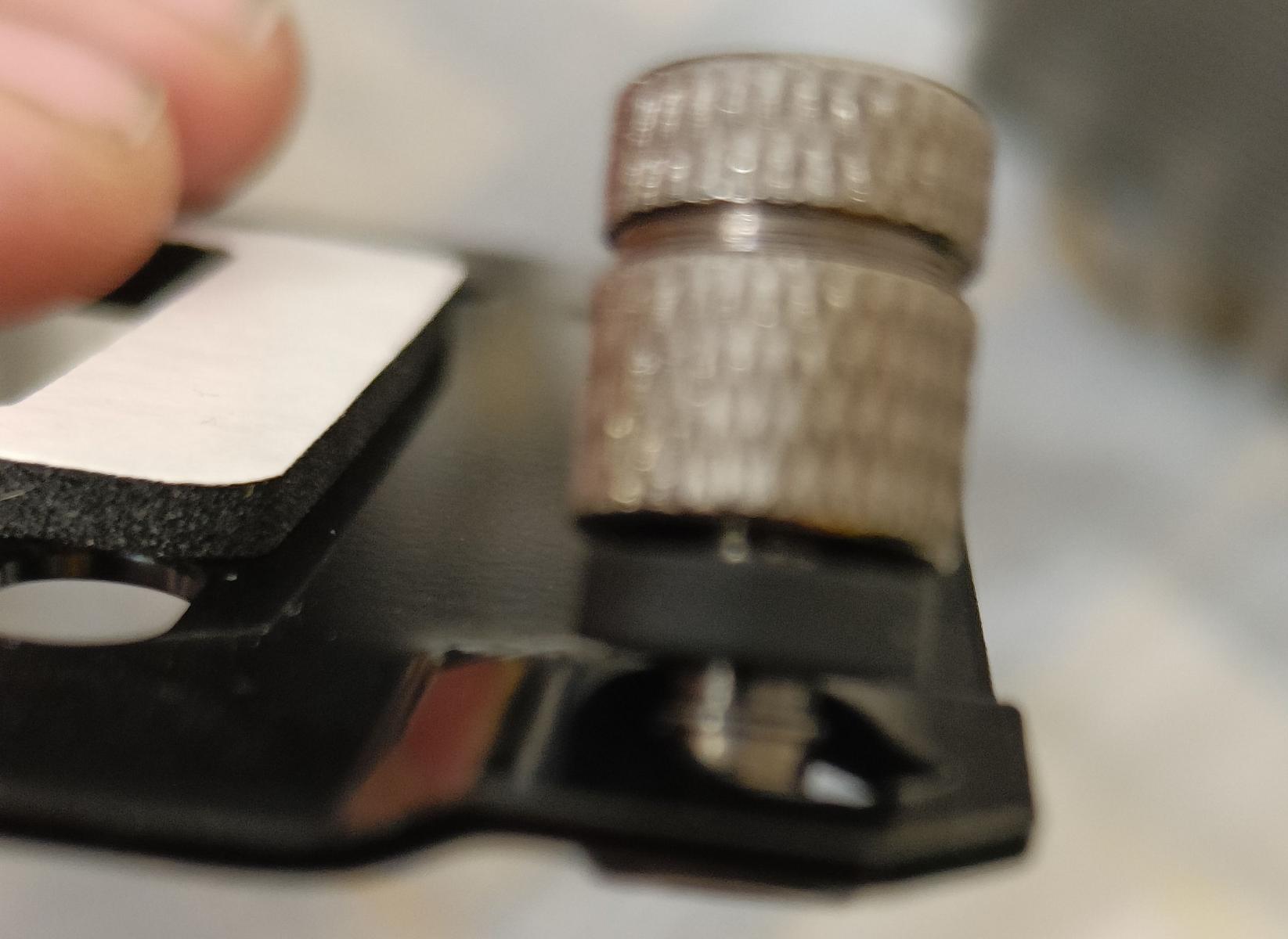

А вот и тот самый нежданчик, о котором я писал выше :

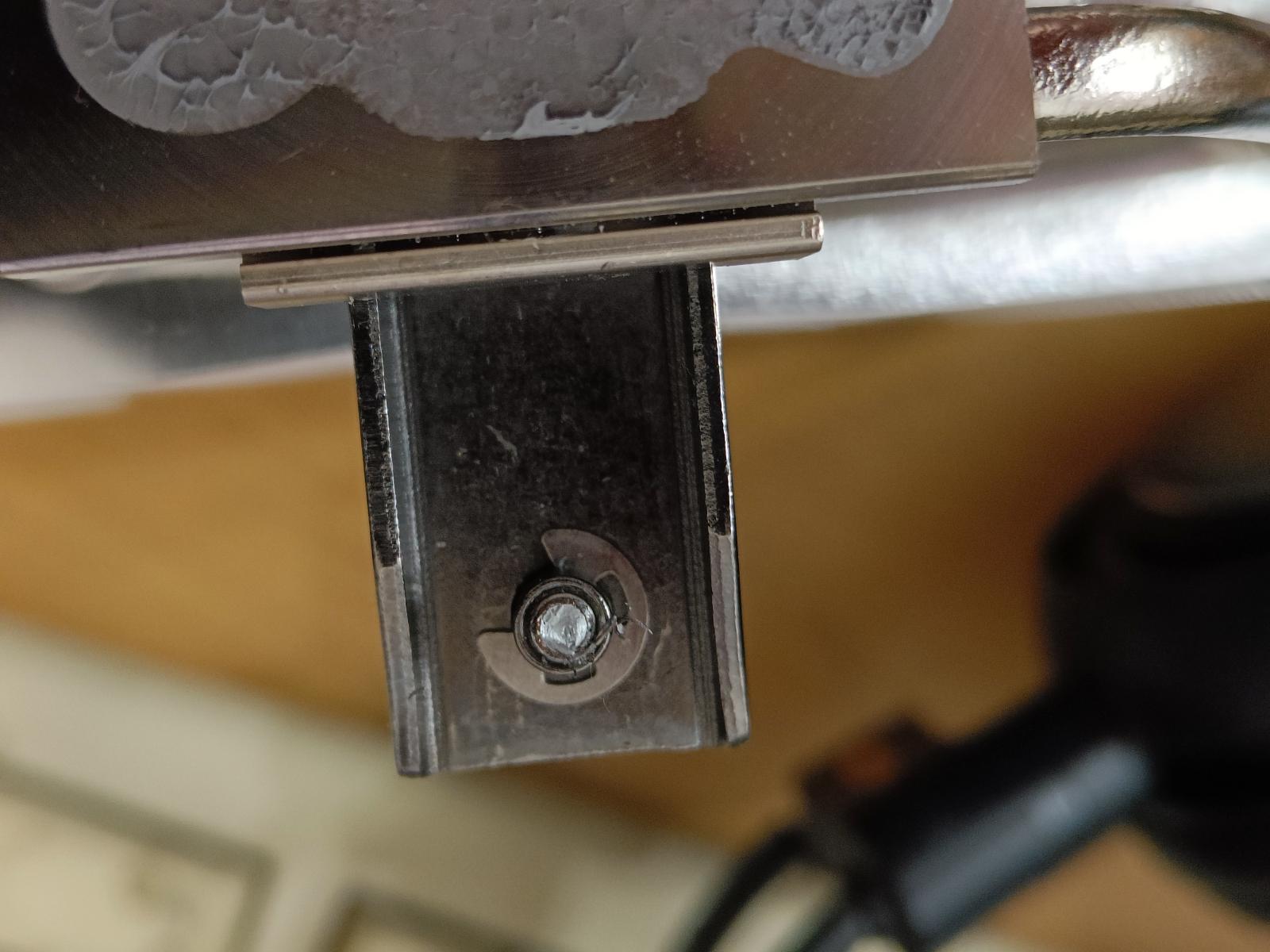

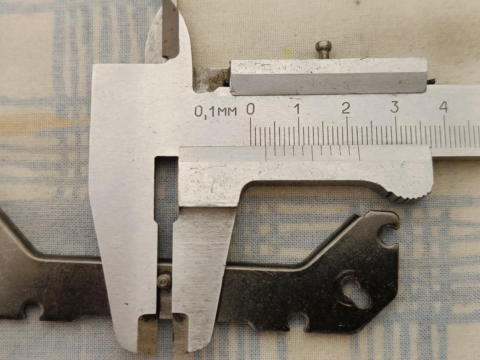

При попытке установить S5 на крепление от S4 шпильку просто порвало надвое.
Замеры показали, что диаметр шпильки для S5 / T6 - 3мм, а для S4 - 3.6мм. И это при том, что обычно производитель стремится к унификации, особенно в крепеже. К тому же качество крепления - оно ниже среднего, даже у такого производителя эконом-класса, как ID-Cooling качество креплений значительно выше.
Нет, это не я выломал гайку - она сама вывалилась при установке. Причем вывалились две гайки по диагонали.

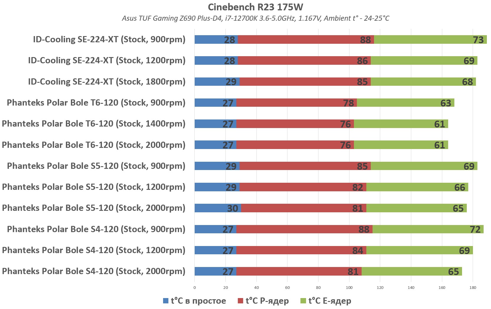

Cinebench R23 - тестирование проводилось на протяжении 10мин на максимальных, 7В и минимально возможных.

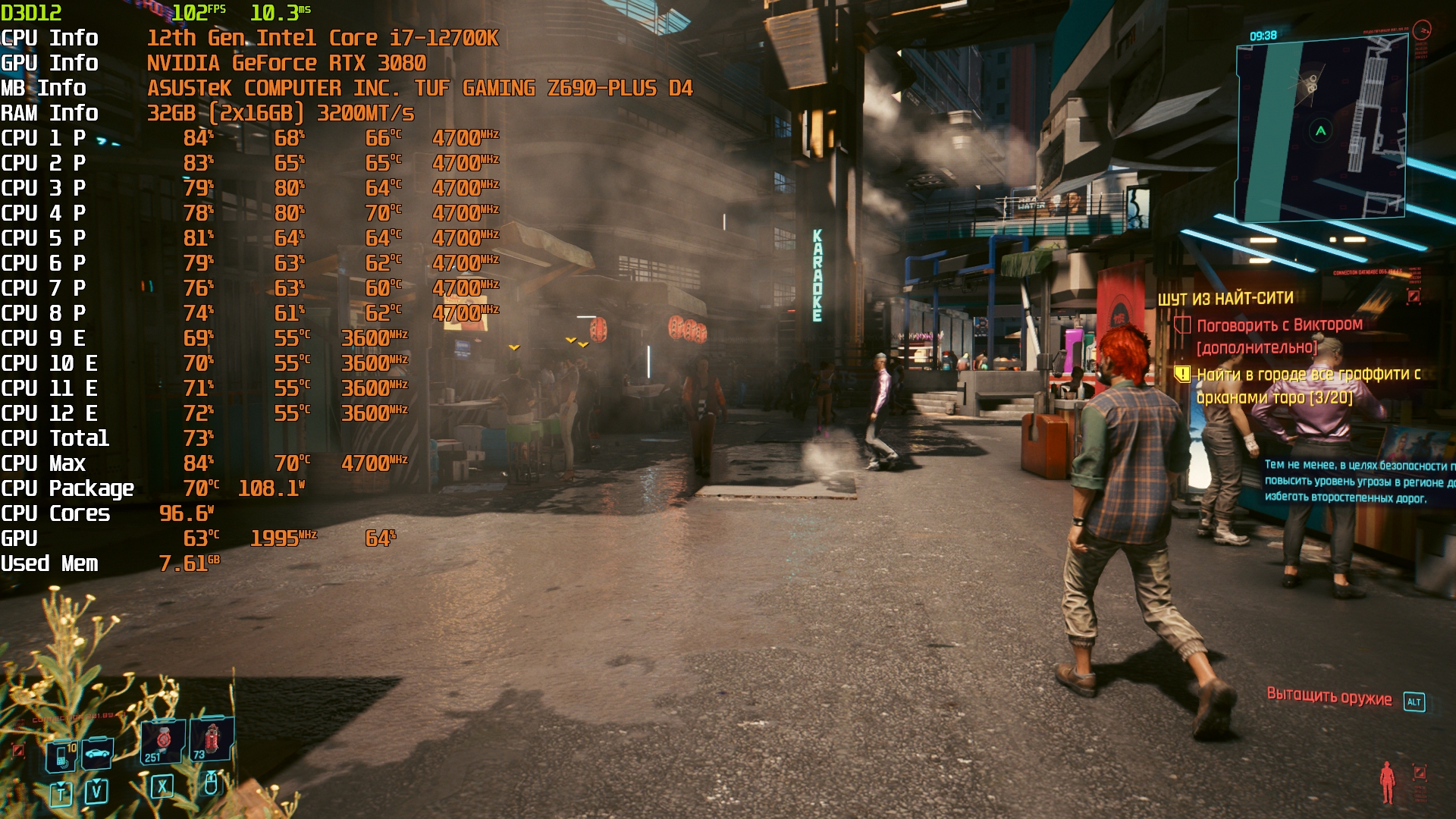

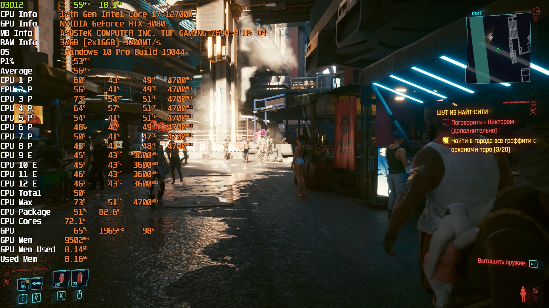

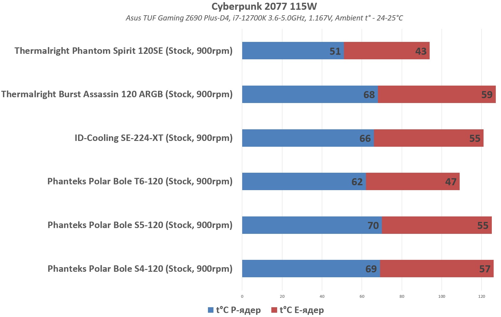

Cyberpunk 2077(GOG) v1.61 - Маленький Китай, 1080р/Высокие (на 900 об/мин). Плотность толпы - Высокая. Без трассировки лучей.
Температура окружающего воздуха - 24°С

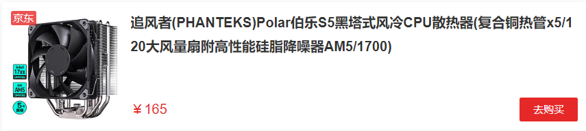

| Цена на момент релиза | 89 юаней (1140 руб) | 165 юаней (2112 руб) | 195 юаней (2500руб) |
| Актуальность | Новинка | Новинка | Новинка |
Такова цена кулеров серии Polar Bole на китайском рынке.

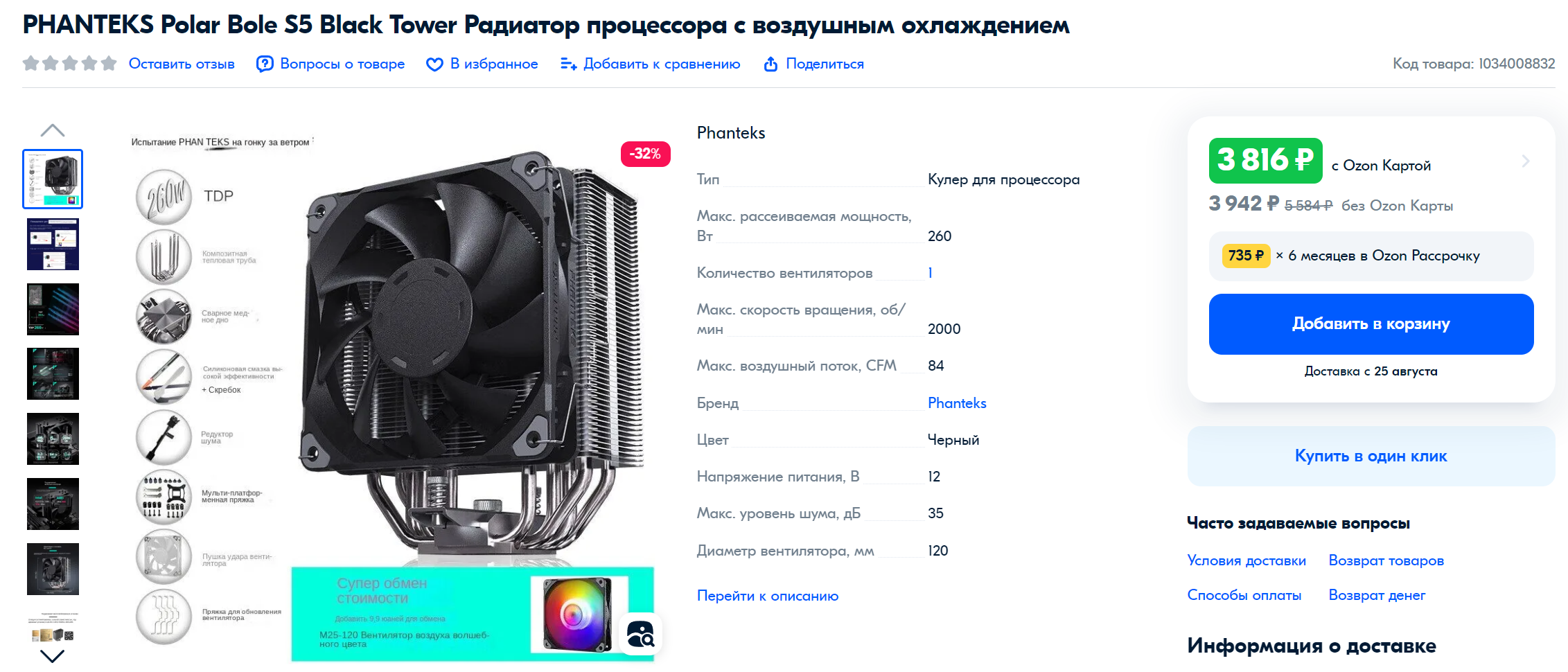

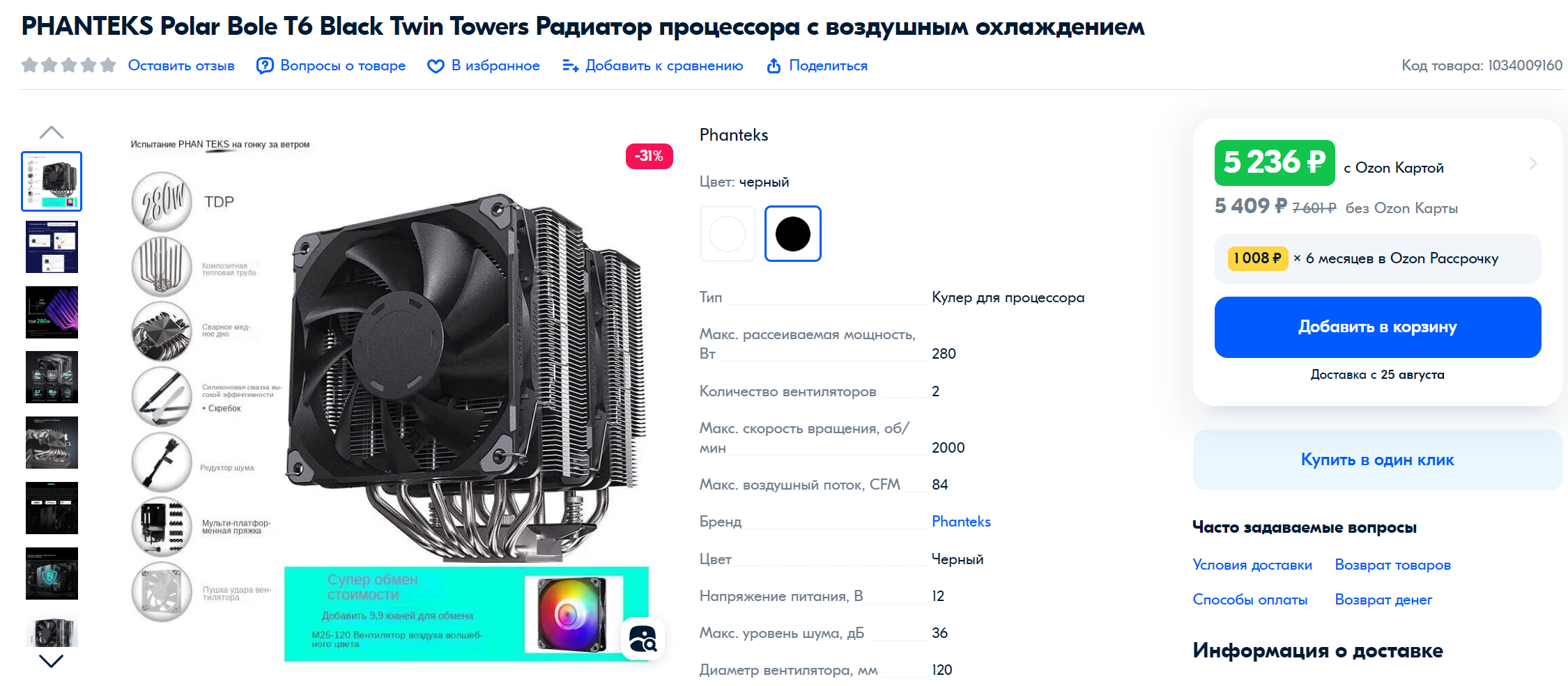

А вот таковы цены уже на наших торговых площадках. И это самые низкие цены на данный модельный ряд на ОЗОН-е. На текущий момент приобрести эти кулеры можно только на OZON.

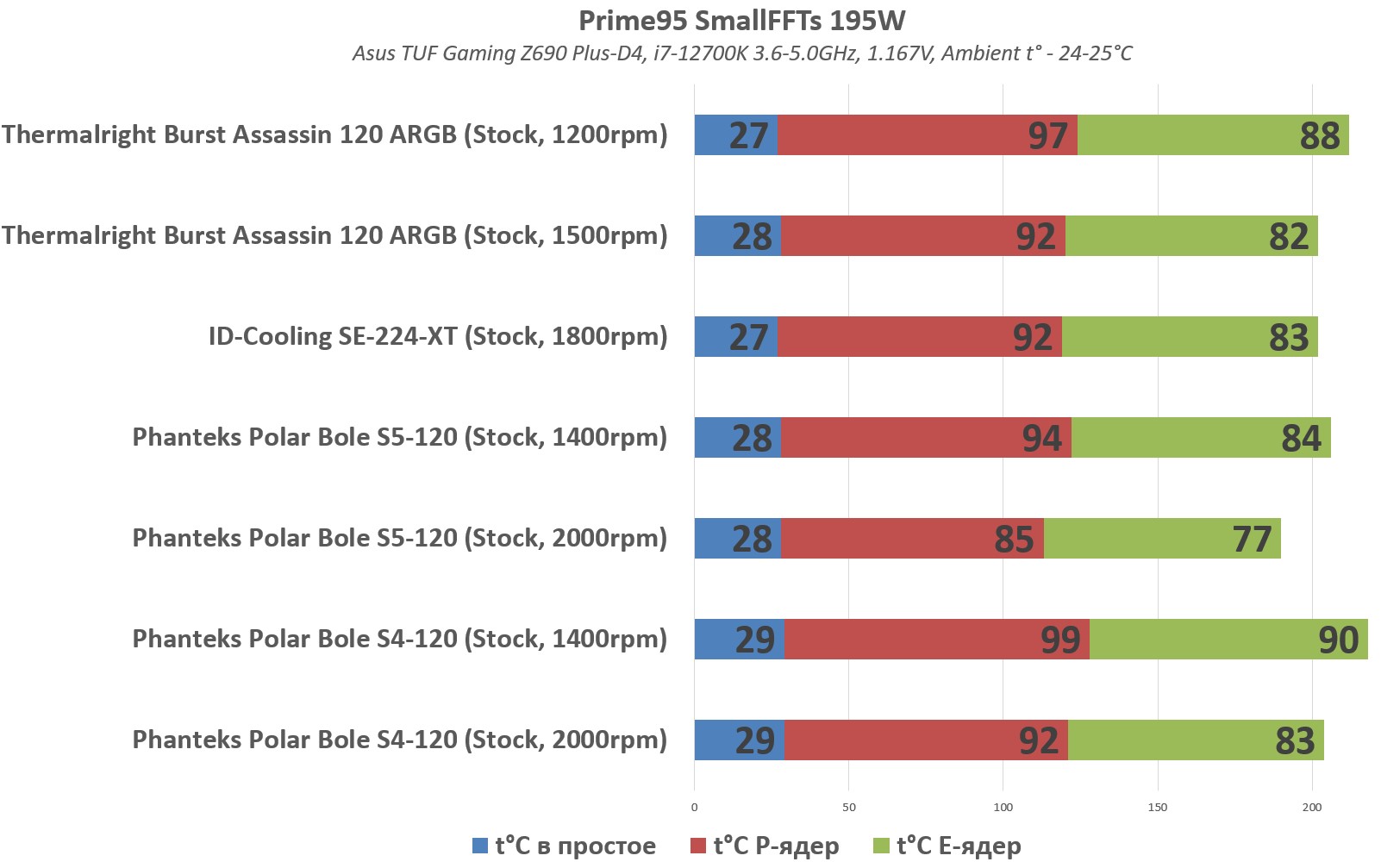

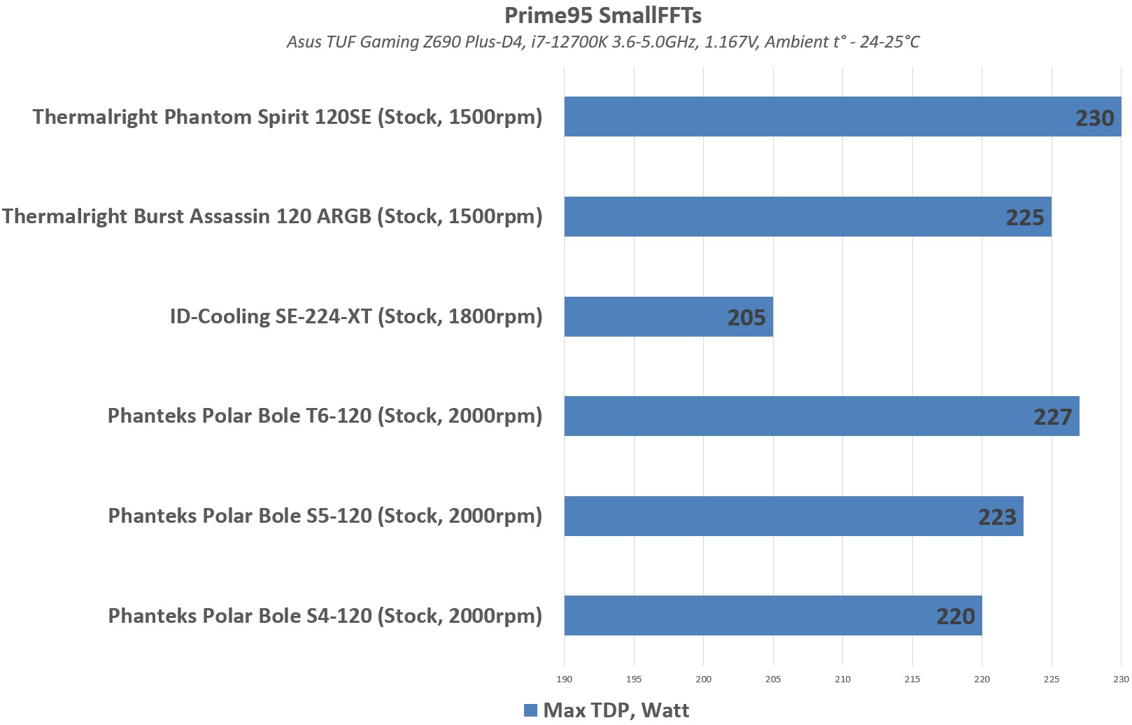

Prime95 SmallFFTs
При высокой нагрузке лучше всех из троицы себя показывает модель S5, но у модели Т6 куда больший потенциал по теплоотведению.
Весьма интересные результаты, не так ли ? С одной стороны мы имеем прямого конкурента для SE-224-XT(S) в виде модели S4-120, но с другой стороны, с учетом соотношения "цена/производительность" лучшим решением все еще остается кулер от Термалрайт за 2600 рублей - ВА120.
Cinebench R23
Из новинок при низкой нагрузке особо выделяется именно двубашенная модель, в то время как между однобашенными моделями разница находится на уровне погрешности.

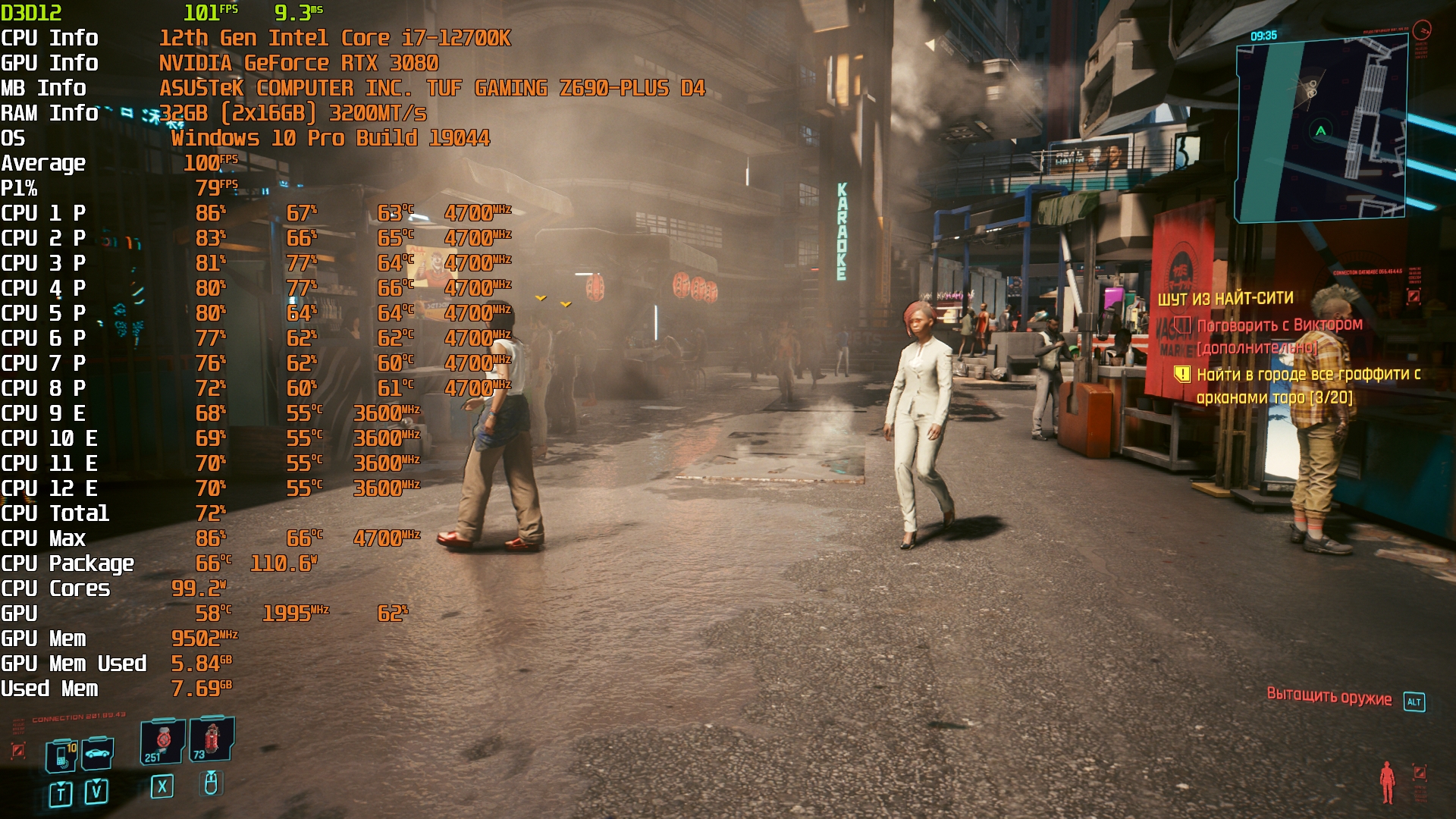

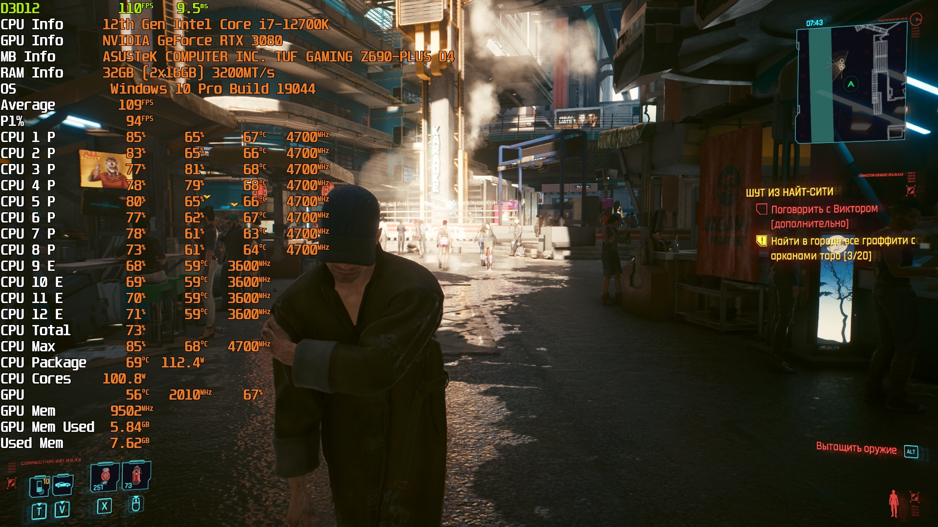

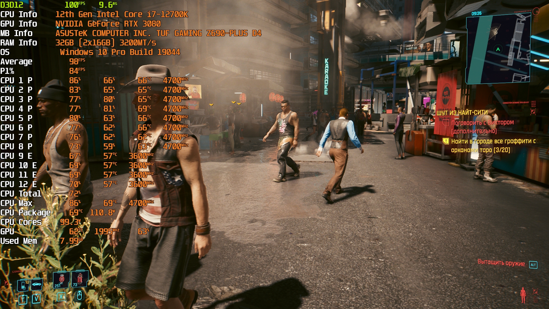

Cyberpunk 2077
Thermalright Phantom Spirit 120SE 900об/мин
Thermalright Burst Assassin 120 ARGB 900об/мин
ID-Cooling SE-224-XT 900об/мин
Phanteks S4-120 900об/мин
Phanteks S5-120 900об/мин
Phanteks T6-120 900об/мин
Странные результаты, не так ли ? Почти никакой разницы в эффективности между 4-х и 5-ти трубочником и это при том, что разница в цене между ними почти двукратная.
