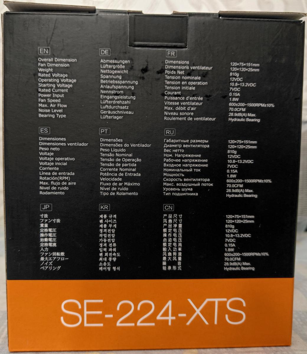

Внешнее оформление упаковки стандартное для ID-Cooling. Единственное изменение - добавили букву S к названию модели кулера.
Кулер поддерживает все современные сокеты.
Также перечислены особенности кулера - 120мм вентилятор на гидродинамическом подшипнике с резиновыми вставками-изоляторами, универсальное крепление.
В характеристиках на себя обращает внимание то, что кулер в целом стал меньше, снизились обороты у комплектного вентилятора. Также с коробки исчезли данные о ТДП кулера.

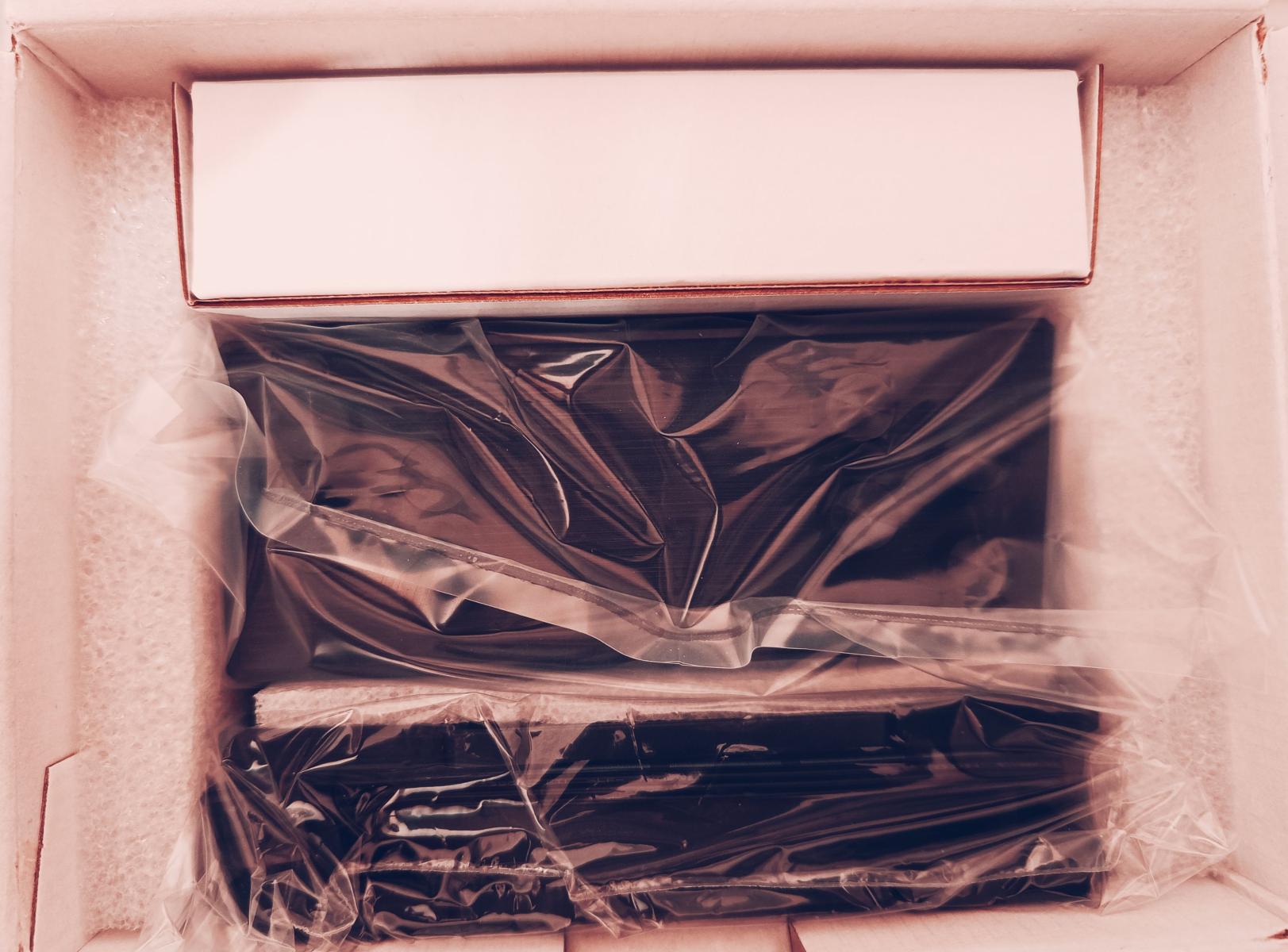

При вскрытии коробки нас встречает Руководство по установке и прокладка из вспененного полиэтилена.
Под ними мы видим стандартный набор - вентилятор, коробку с аксессуарами и радиатор. ID-Cooling стал упаковывать радиатор в пакетик ? На чем же они сэкономили ?
Радиатор покрыт стильным пакетиком, дающим +100 к Стилю и +20 к Защите от Авося.

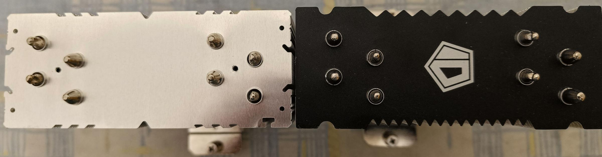

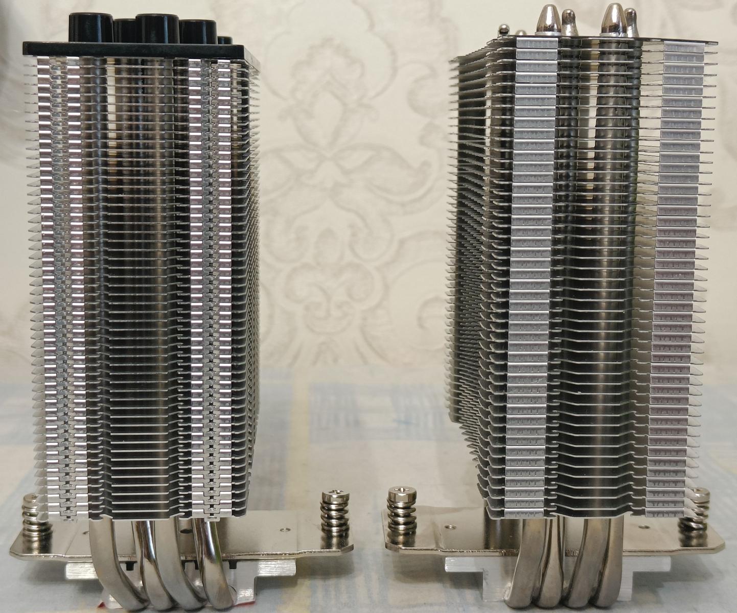

Слева на фотографии - SE-224-XTS, справа - SE-224-XT. Обратите внимание на разницу в высоте радиаторов и межреберном расстоянии. Межреберное расстояние у новинки - 1.6мм, при этом число ребер увеличилось с 46 (у 224-XT) до 53. Но подобные новшества предъявляют повышенные требования к вентилятору.
Немного изменился профиль теплотрубок выходящих из основания.
Этот легкий наклон теплотрубок - для улучшения совместимости с первым слотом ОЗУ, особенно если у нее массивные и высокие радиаторы.
На данном снимке видно, как изменился профиль ребер радиатора.

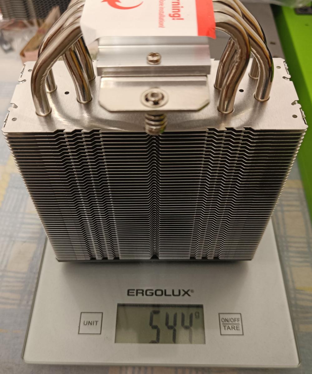

Вес радиатора вырос на 9% до 545г.

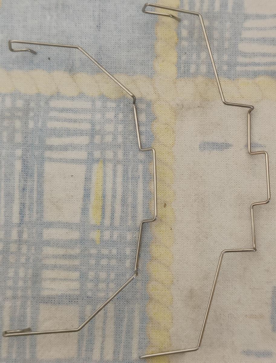

Слева - скоба от 224-ХТ, справа - от 224-XTS. Хотя, обе они одинаково неудобны при установке вентилятора - приходится прикладывать усилие.

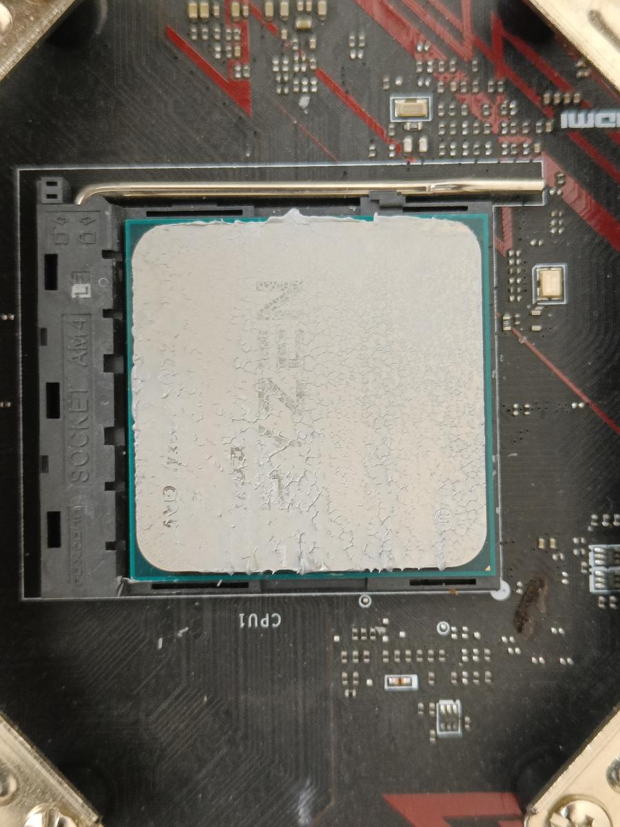

Отпечаток у новичка - почти идеальный. Основание плоское, но обработано грубо.

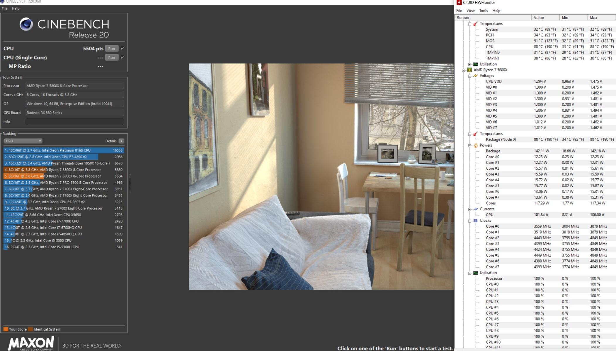

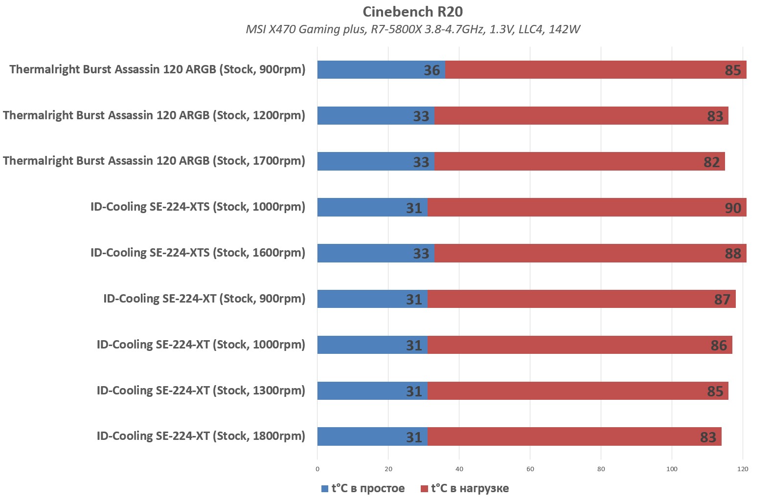

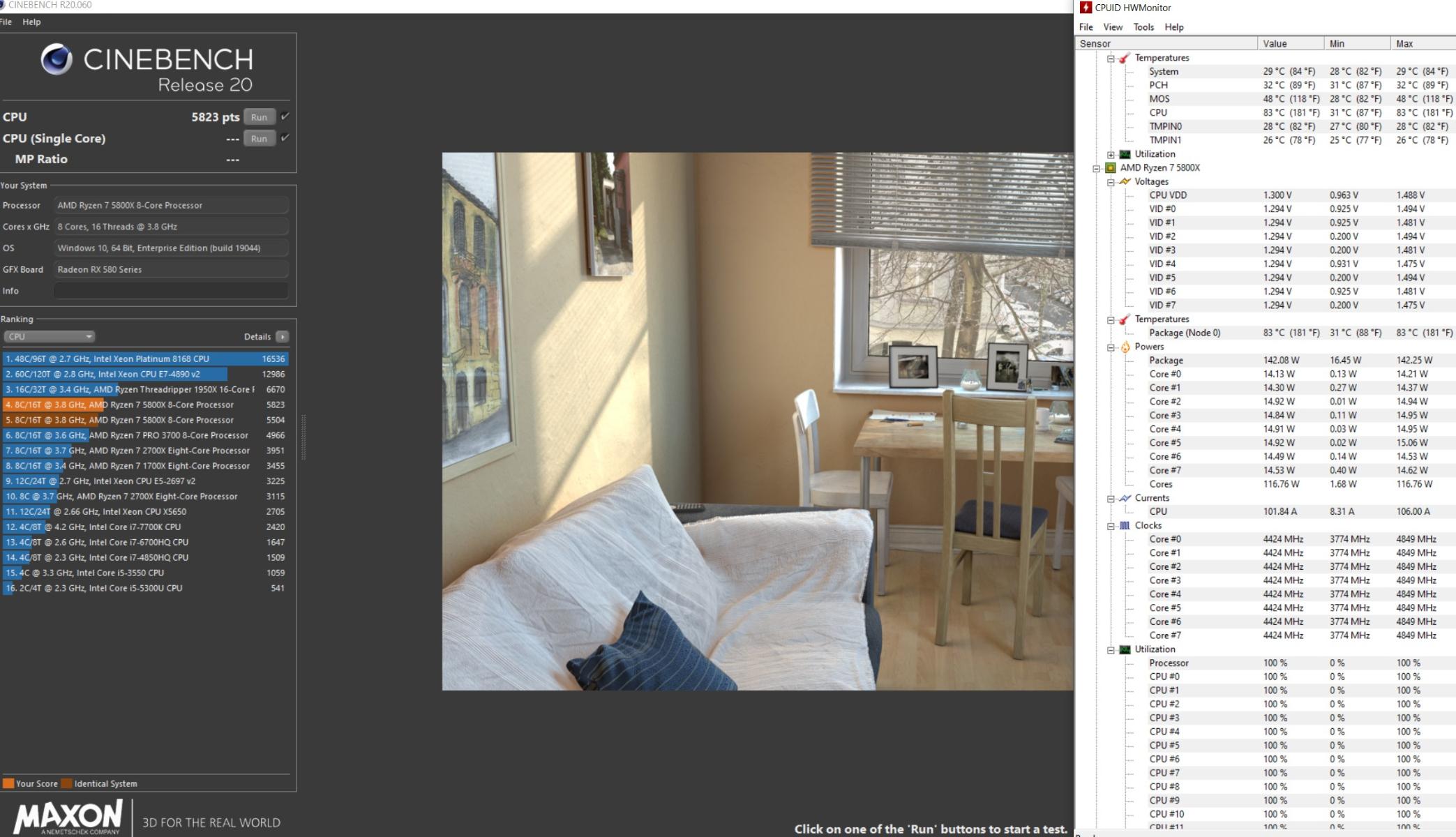

Cinebench R20 (имитация рендера, нагрузка - 142Вт) - тестирование делалось: на максимальных оборотах, при 7В, при 5В и на самых минимально возможных.

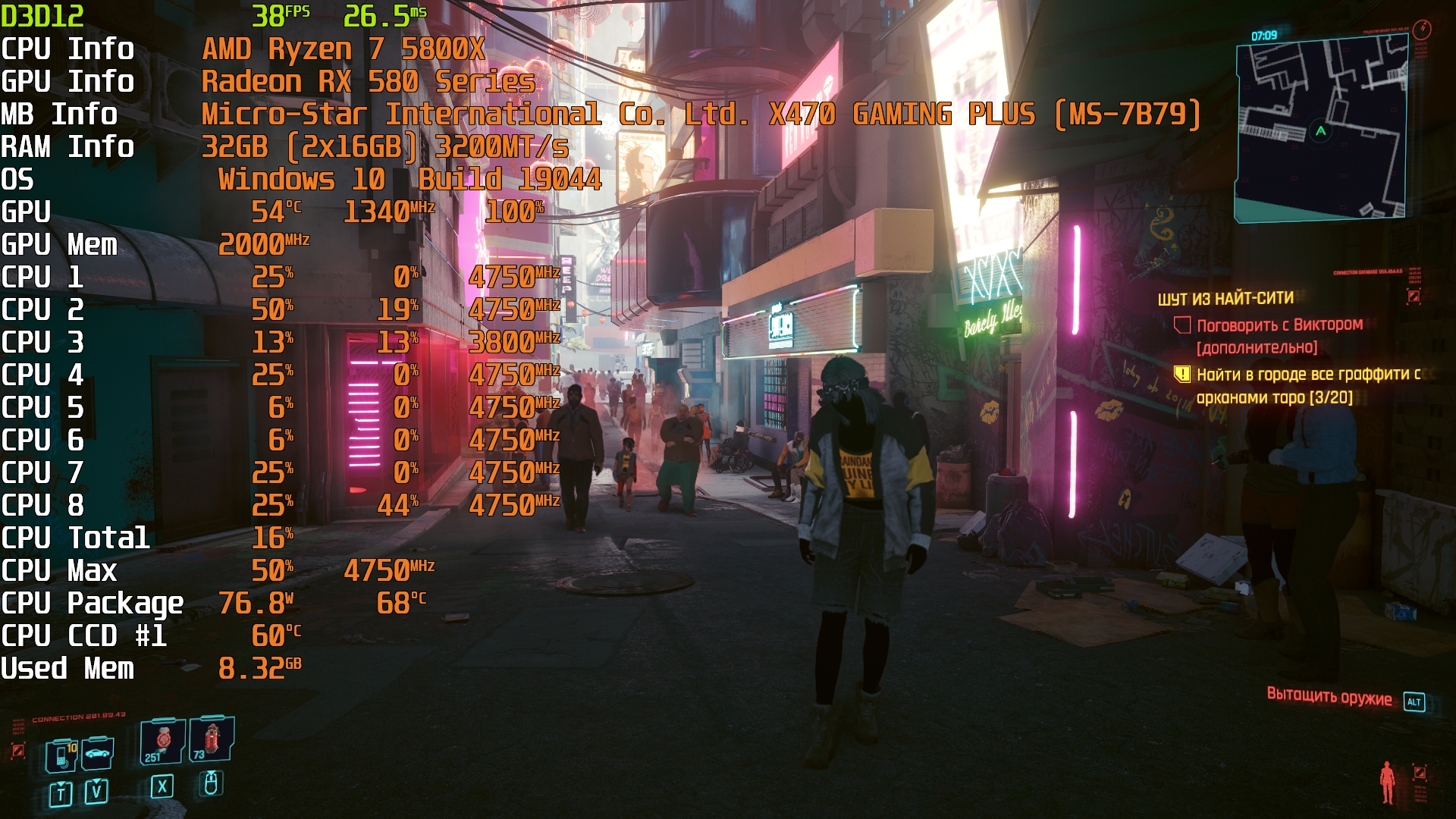

Cyberpunk 2077(GOG) - Маленький Китай, 1080р/Средние (на 900 об/мин)

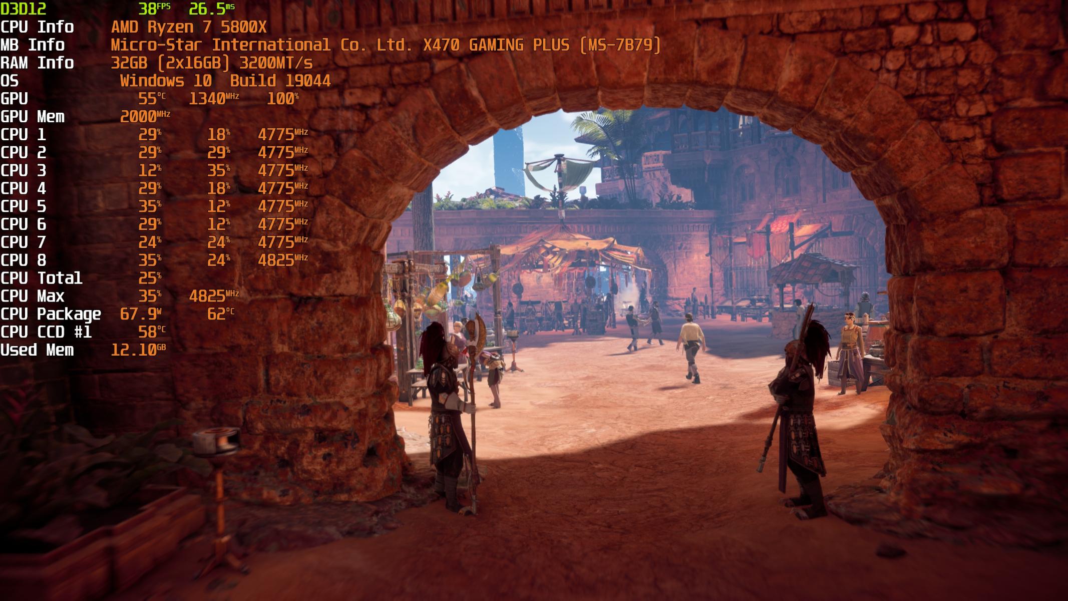

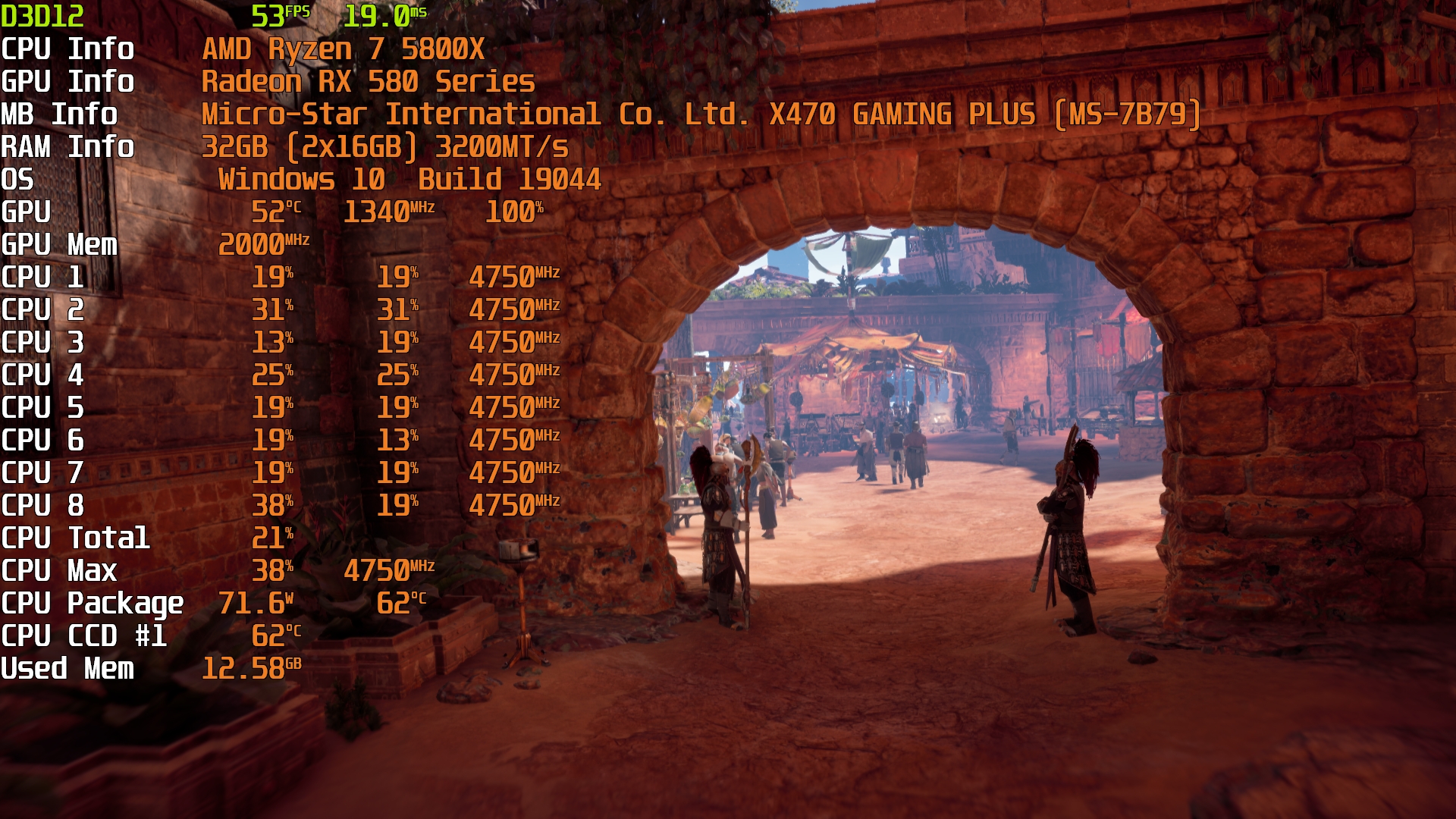

Horizon Zero Dawn (GOG) - бенчмарк, 1080р/1440р Высокие (на 900об/мин)
Почему я не стал тестировать в Прайм95 ? Это вы увидите из результатов теста в R20. И да, я специально сделал тест в Авто, без фикса/ курвы.
Забегая вперед сразу скажу, что фпс в Киберпанке, как "грелка" играет десятую роль, куда большее значение имеет такая процессорная настройка, как "Плотность толпы" - ее изменение со Средней на Высокая одним махом снизило фпс на РХ588 вдвое, а также увеличило температуру процессора, при тестировании с 224-ми сразу на 5-6°C. В статье тестирование на "Средней" плотности.

Нет, это не ошибка тестирования, новичок действительно уступил и 224-ХТ Basic и горбатому ВА120. Но нужно отметить, что кулер стал значительно тише и больше не ревет, как эскадрилья Ту-95 на учениях.
SE-224-XT, 1800об/мин
SE-224-XTS, 1600об/мин
Burst Assassin 120 ARGB, 1600 об/мин
Плюс ко всему, именно с новинкой 5800Х набрал меньше всего баллов - на 7%, чем с остальными участниками. И показатели частот тоже не особо радуют - лишь 6 ядер из 8 работают на частоте 4.4ГГц. И со снижением оборотов показатели новичка ухудшаются еще больше - слишком плотный пакет ребер для такой нагрузки и такого вентилятора.

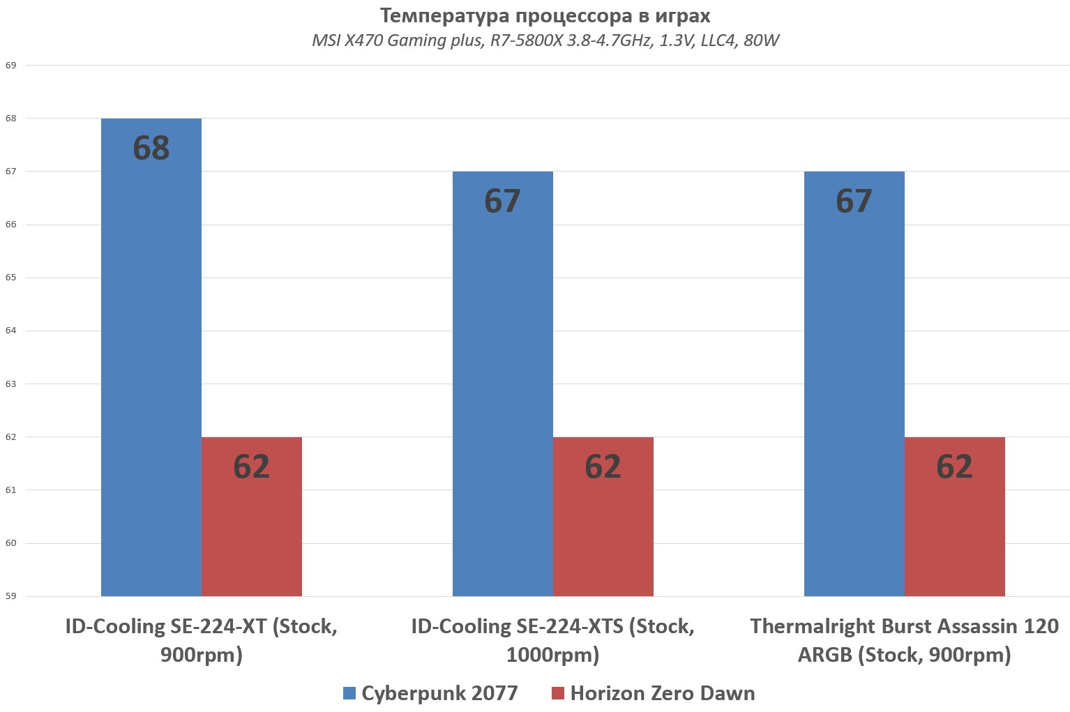

А вот в играх нас ждал куда более интересный результат. Только с одним "но" - владельцы кулера Термалрайт могут улучшить его результат, если сошлифуют горб на основании. А вот владельцам продукции ID-Cooling уже ничего не светит.
SE-224-XTS, 900об/мин
SE-224-XT, 900об/мин
Burst Assassin 120 ARGB, 900 об/мин
Burst Assassin 120 ARGB, 900об/мин
Результаты перед вами и к сожалению они весьма неутешительны для новичка.
