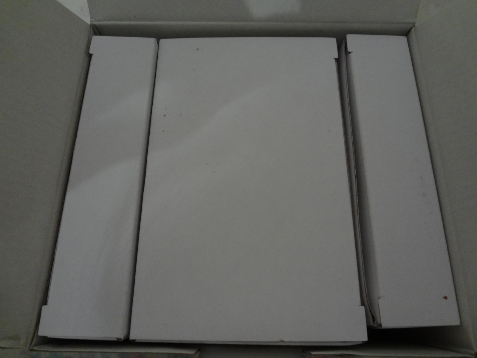

После открытия коробки нас встречает...мануал (на английском и русском языках) и 3 коробочки (попробуйте угадать в какой вентилятор, а в какой - аксессуары).
Радиатор для сохранности просто накрыт картонным конвертом.
На дне коробки - демпфер из вспененного полиэтилена.
( Личное мнение автора - CNPS10X Перформа+ стоит дешевле, а упакована лучше. Гораздо лучше)

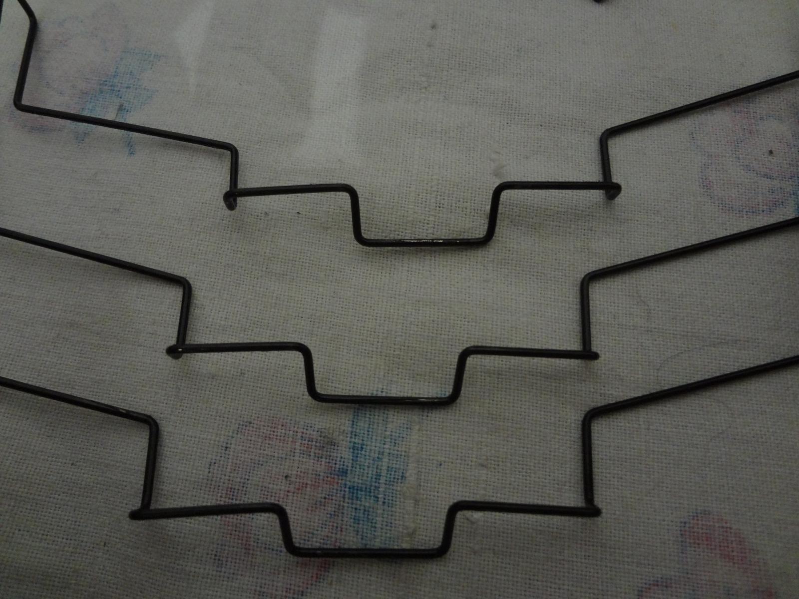

- скобы для установки вентилятора (2 комплекта)

Где-то мы с вами уже подобное видели ( а ведь автор только-только открыл коробку с кулером!). Поэтому в дальнейшем, для установки кулера будет использоваться крепление и скобы от SE-224-ХТ.

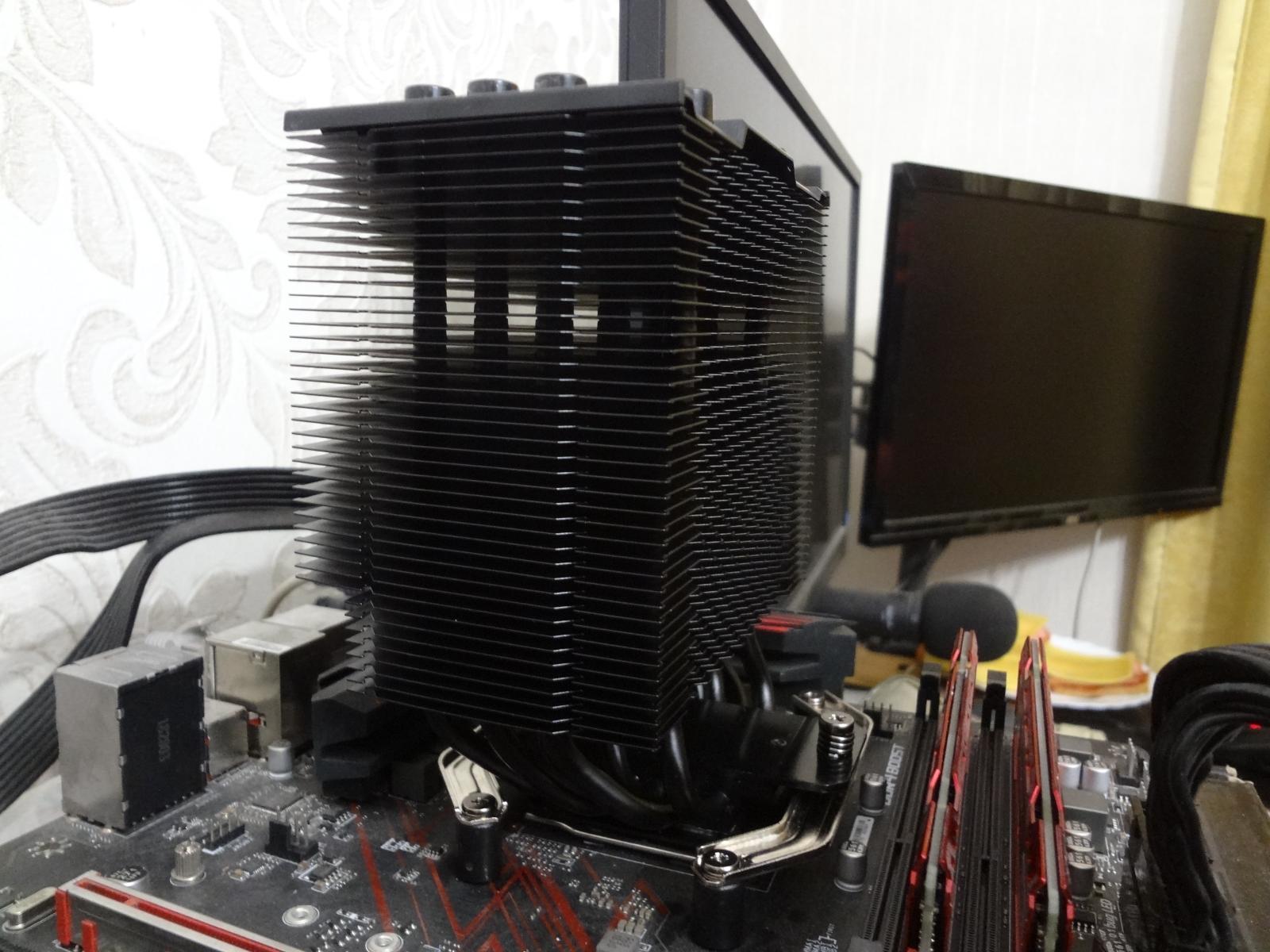

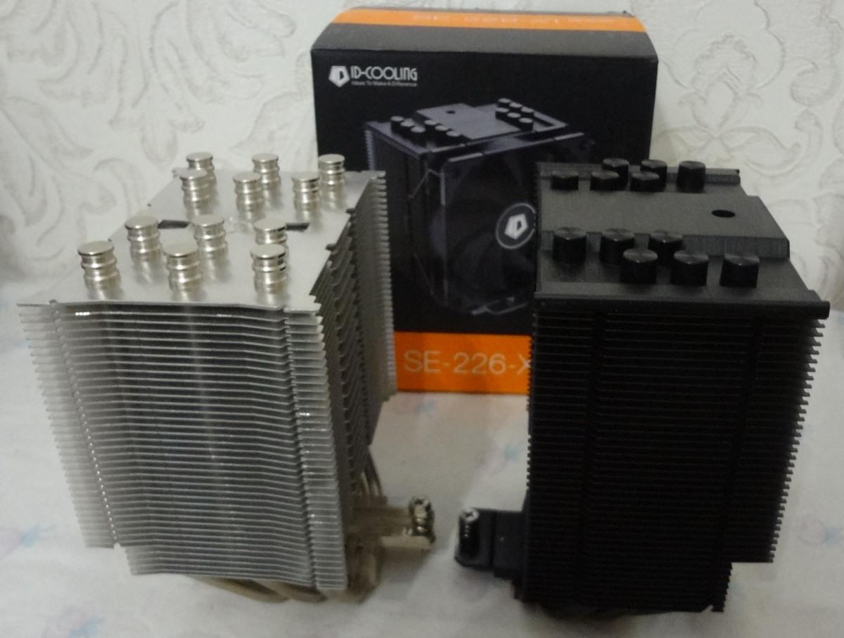

Я и моя Тень Возьмите за основу Scythe Mugen 5 или Cooler Master Hyper 612 ver.2, добавьте щепотку от линейки кулеров BeQuiet! Dark Rock, перемешайте и .... получите ID Cooling SE-226-XT Black!

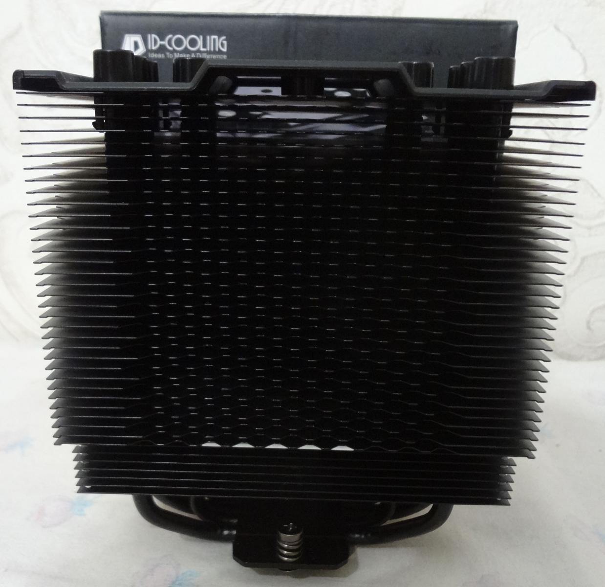

Вид спереди
Вид сзадиВид спереди и сзади - четко просматриваются заимствования у линейки Тёмная Скала (Dark Rock). Верхняя фальш-пластина - целиком из пластика, и если что - то ее можно будет снять, так как она держится на 4-х пластиковых защелках.

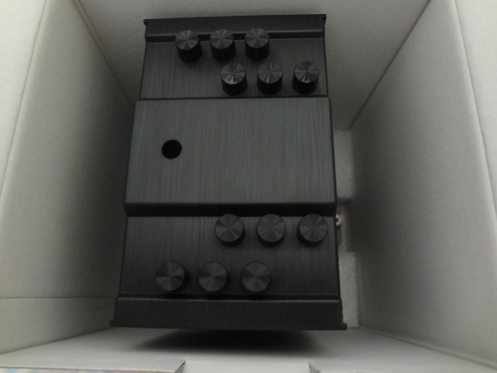

Вид сверху

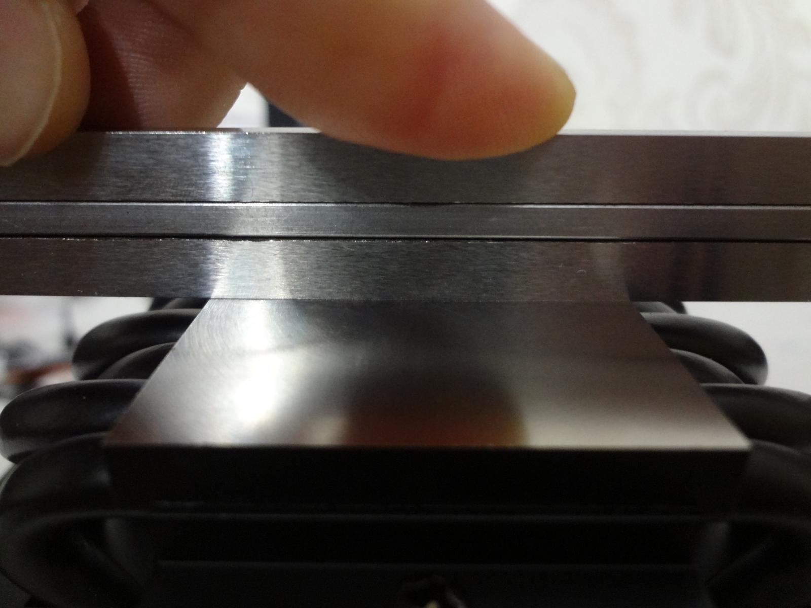

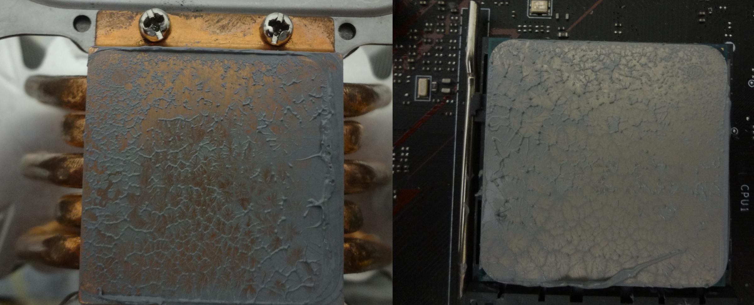

Основание кулера ровное, тактильно ощущается шероховатость от фрезы.
Трубки уложены плотно в основание, но следов припоя не обнаружено, скорее всего используется термоклей. Радиатор покрыт черной краской путем анодирования. Радиатор набран на шести 6мм, анодированных U-образных теплотрубках, которые в основании имеют разный угол наклона .
Радиатор состоит из 41 пластины, из них 8 нижних укорочены для лучшей совместимости с высокими радиаторами VRM и ОЗУ. Межреберное расстояние - 2.2мм, толщина пластины - 0.4мм. Вес радиатора - 748г. Полный вес кулера - 900г.

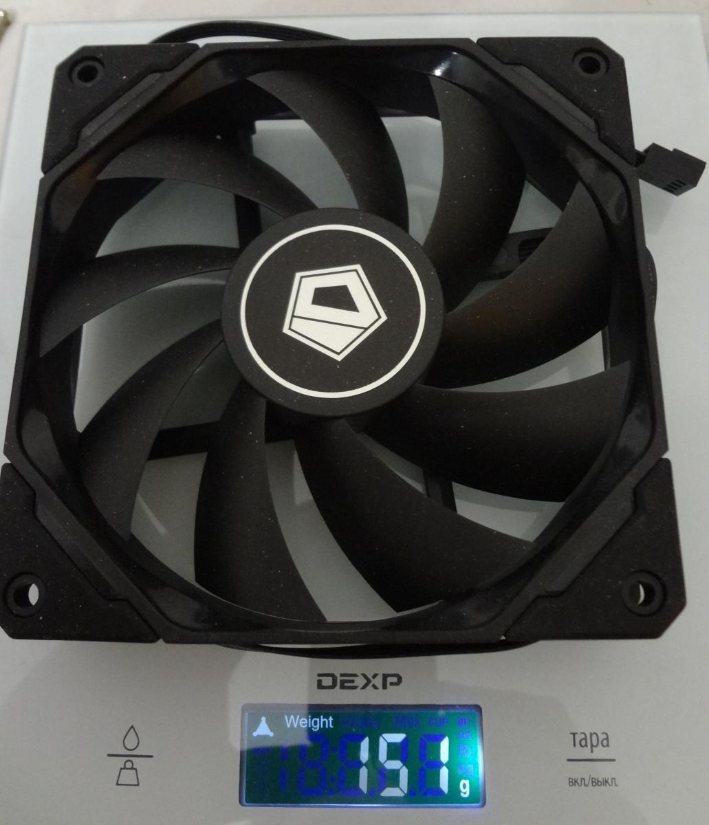

В комплекте идет вентилятор модели ID-12025M12S. Модель черного цвета, имеет резиновые накладки на углах, для снижения уровня вибраций. Вес вентилятора - 150г.
Крыльчатка 9-ти лопастная, серповидно изогнутая. Уголки съемные.

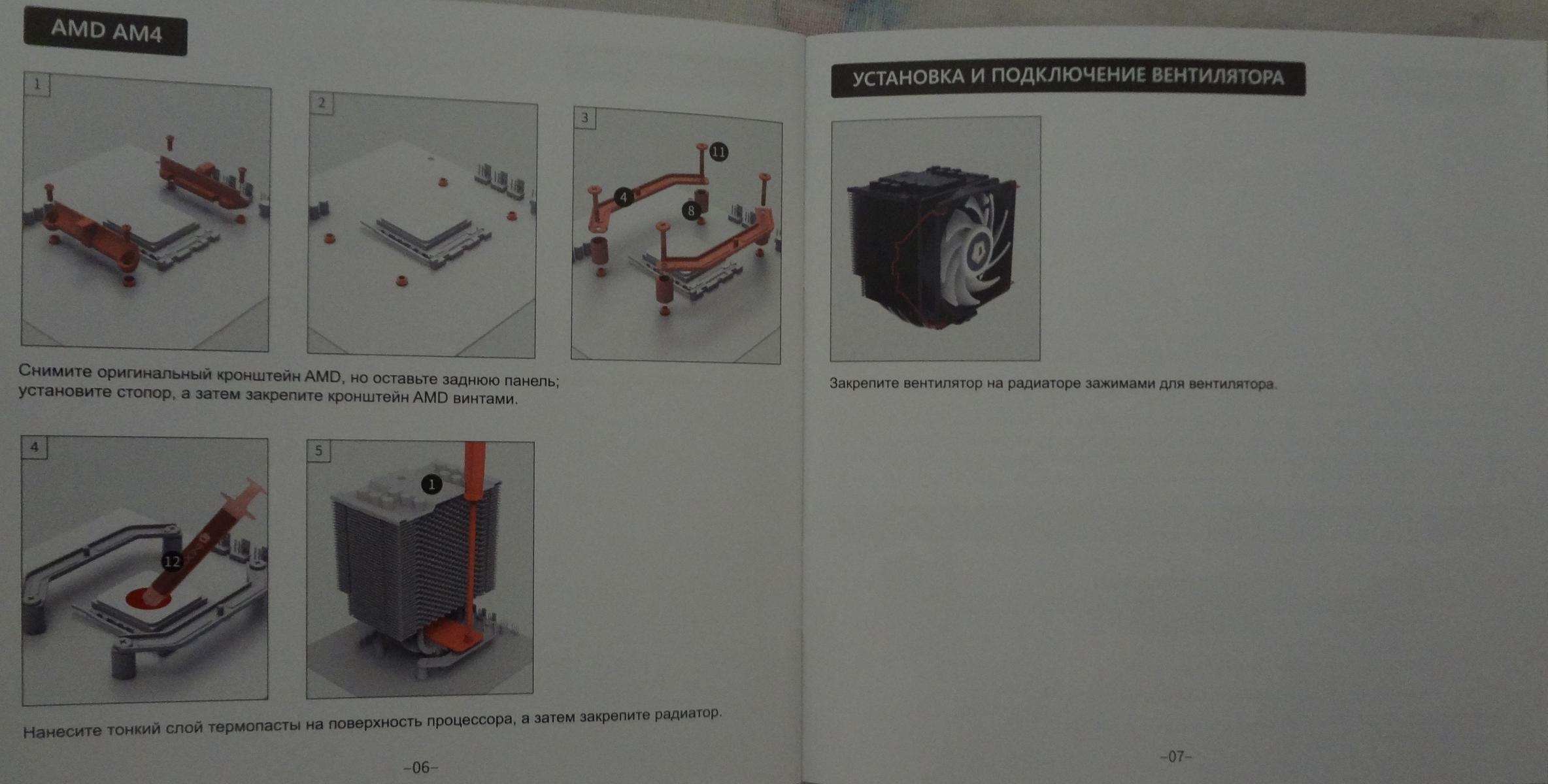

Находим страницу по установке на АМ4
Делаем установку по инструкции.
Набор креплений, который нам понадобится для монтажа.
Удаляем стандартные пластиковые крепления АМД, на их место устанавливаем пластиковые стойки-изоляторы из комплекта.
Поверх стоек укладываем скобы для крепления на АМ4 и притягиваем их комплектными винтами. Затягивание винтов делаем в крестообразном порядке, по 3-4 оборота на каждый винт.

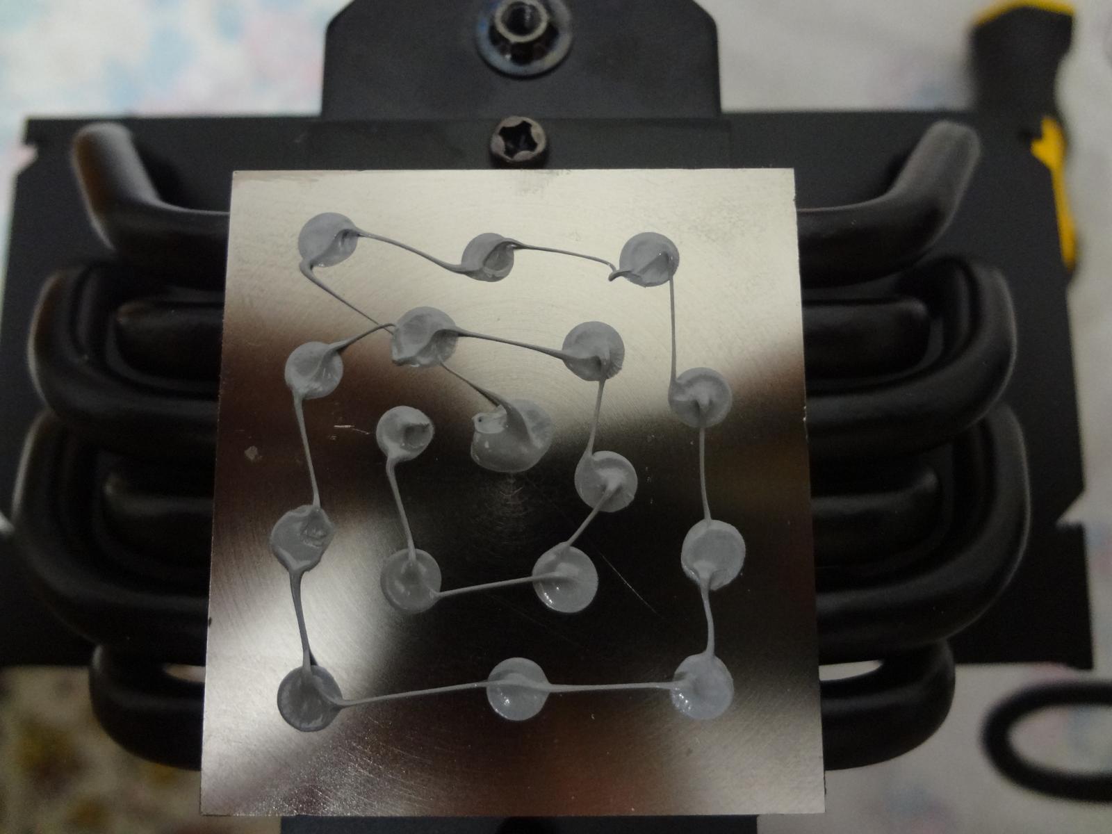

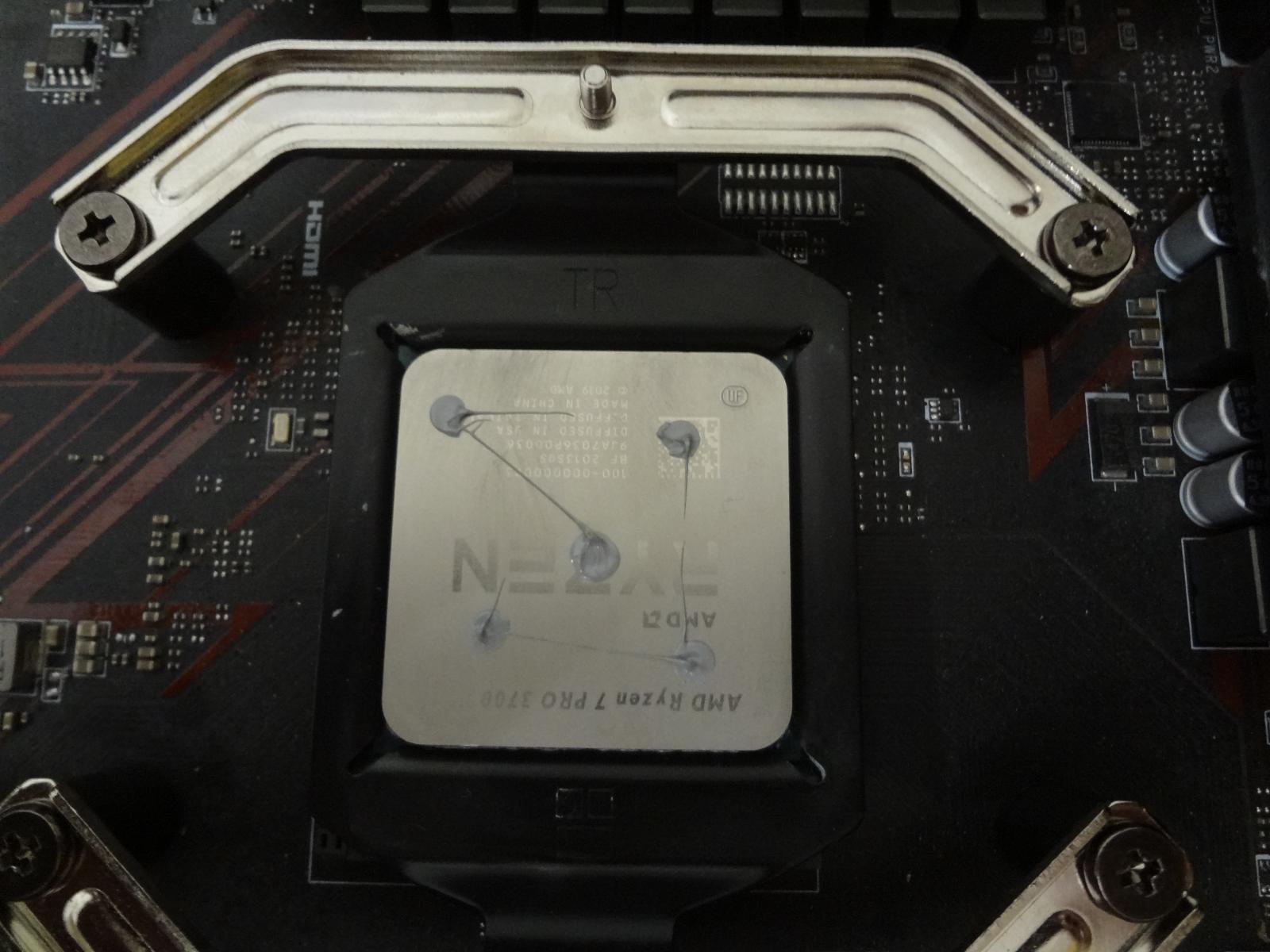

Наносим термопасту на процессор и на кулер

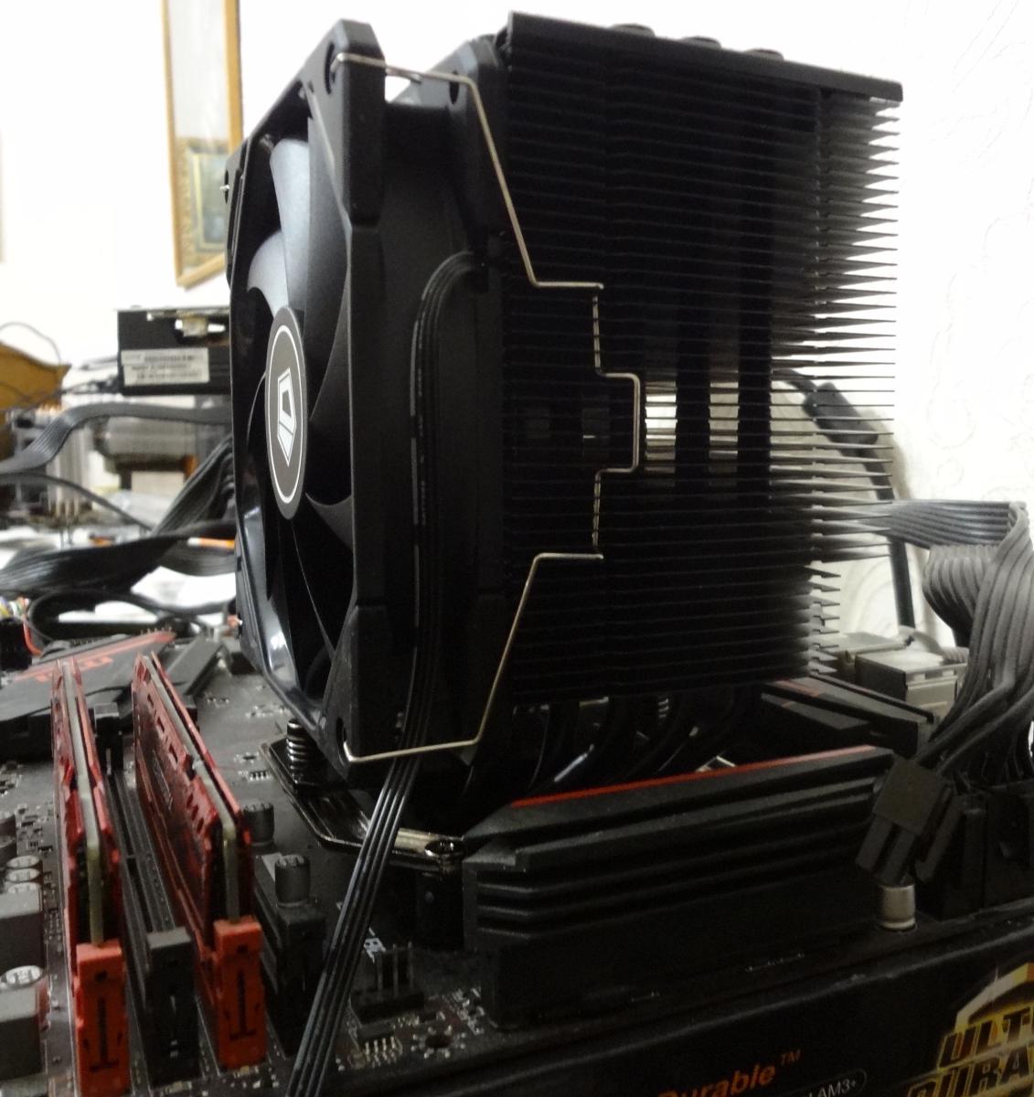

Устанавливаем и подключаем вентилятор. Как видим - кулер даже с установленным вентилятором не конфликтует с первым слотом ОЗУ.

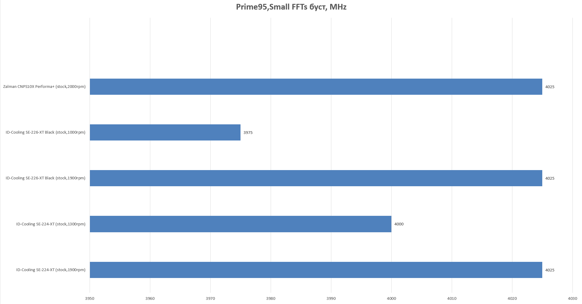

Prime95 30.5 (Small FFT,150Вт) - 20 мин прогон при максимальной нагрузке : на максимальных оборотах вентилятора и 7В (если возможно) .

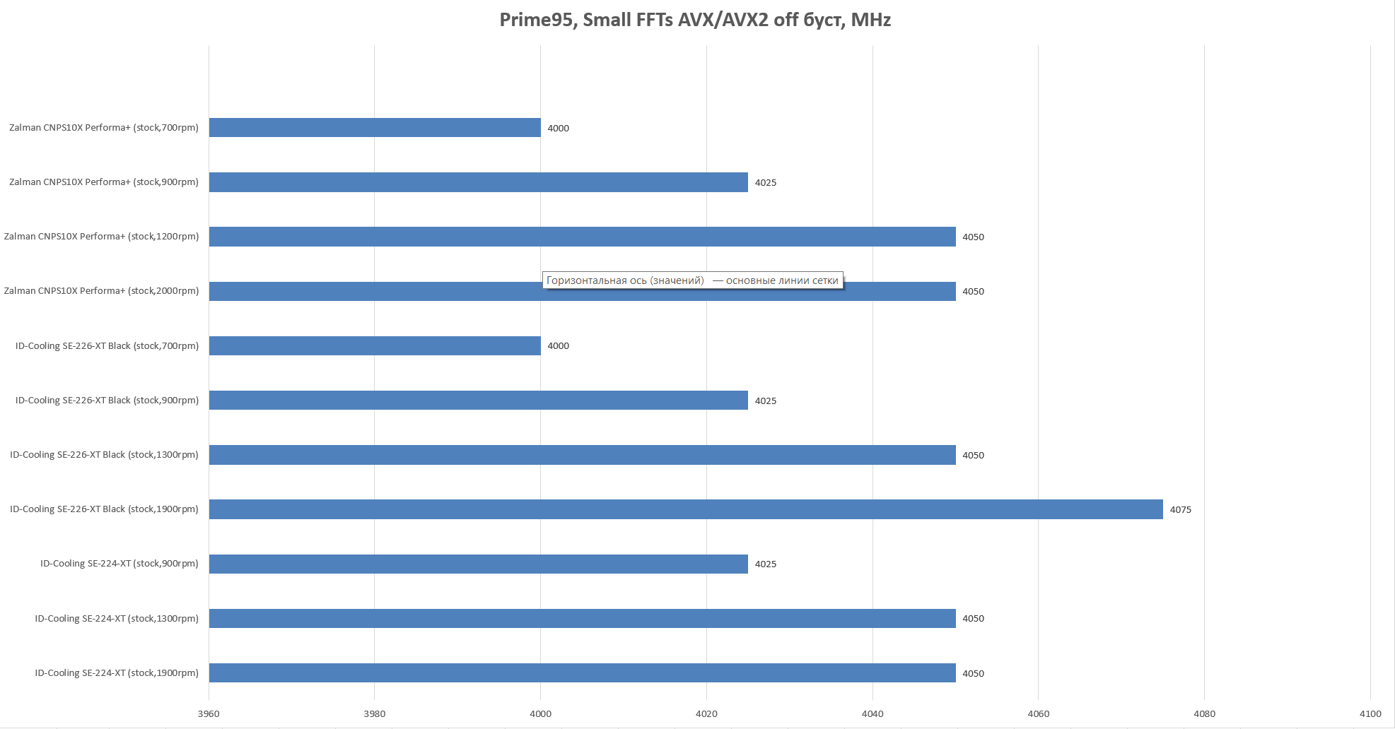

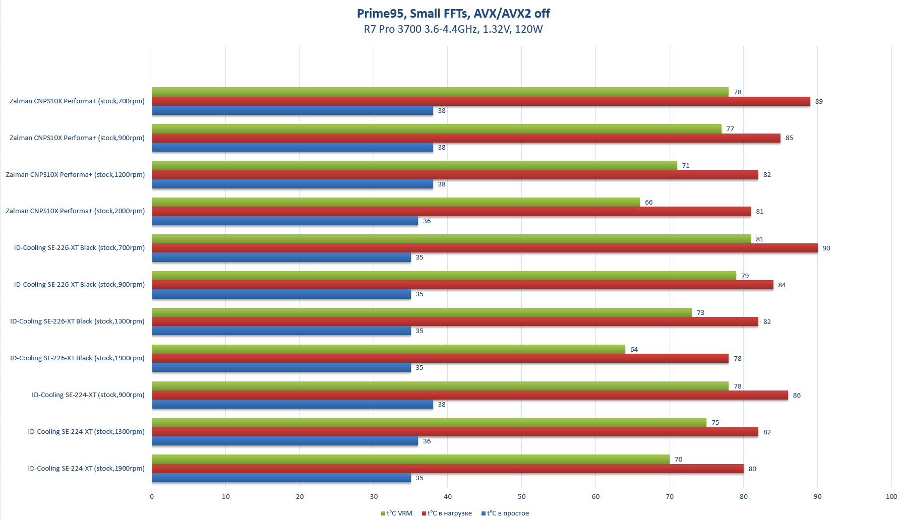

Prime95 30.5 (Small FFT,AVX+AVX2 off, 120Вт) - 20мин прогон на : максимальных оборотах, при 7В, при 5В и при минимально возможных оборотах.

И результаты, полученные в Прайм95 уже заставляют задуматься - "а что же не так с новыми китайскими кулерами?". Особенно с учетом того, что их оппонент - это бюджетный кулер 2010/11гг, пусть и немного модернизированный в 2014/15гг. Причем Перформа - кулер действительно бюджетный по исполнению. Но как мы видим, результаты он показывает весьма неоднозначные и уже ставит под сомнение приобретение обеих моделей ID-Cooling.
В Синемабенче история повторяется - 226-й не держит буст в нагрузке при снижении оборотов, что говорит о недостаточном уровне теплоотведения (краска на радиаторе + слабый вентилятор). Для стабильного удержания частоты потребуется установка второго вентилятора.
Результаты в игре For Honor становятся еще одним гвоздем в крышку гроба для обеих моделей, но в первую очередь - для новичка. Кулер, который дороже оппонента на почти 10$ + имеет на одну теплотрубку больше и более качественное основание уступает ему в теплоотведении...И это уже заставляет задуматься о недостатках кулера и адекватности соотношения цена/производительность.

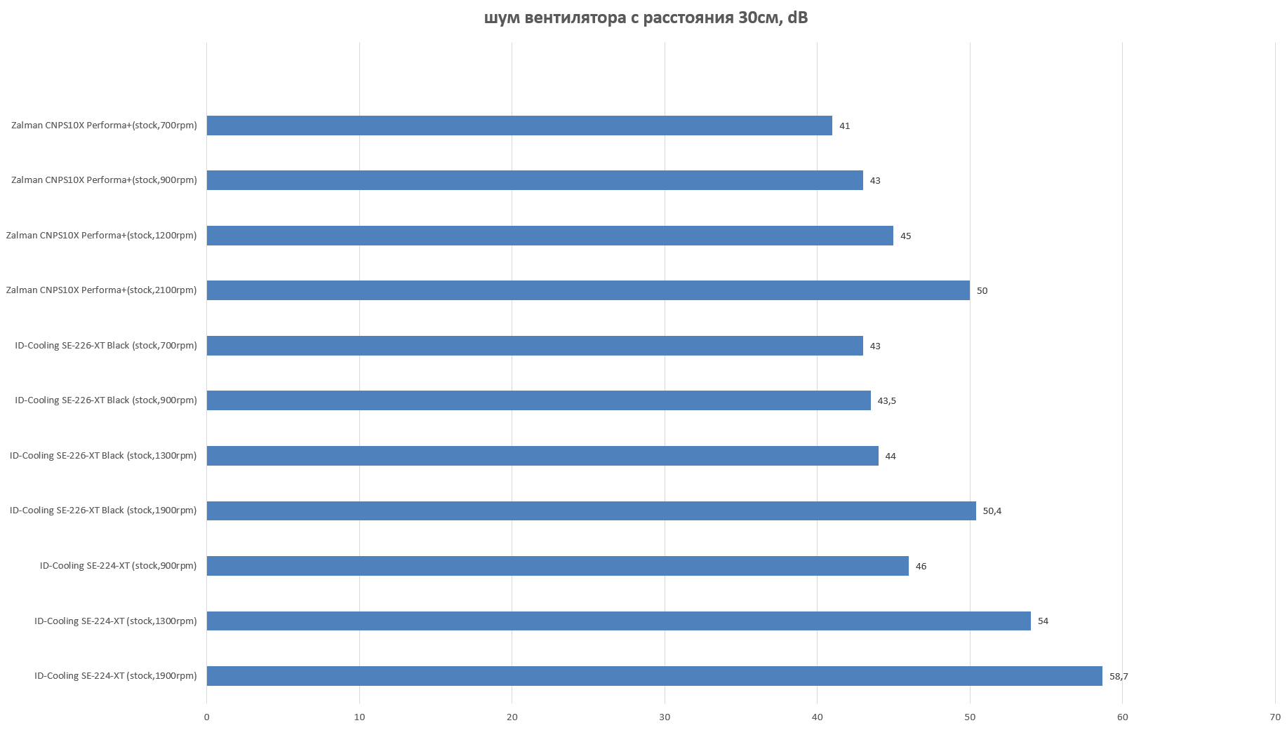

Измерение шума проводилось на открытом стенде в ночное время с расстояния 30см. Несмотря на то, что очень многие жалуются на шумность стокового вентилятора Перформы, до шумности стокового вентилятора SE-224-XT ему очень далеко. Вентилятор SE-226-XT Black оставил о себе смазанные впечатления - вроде бы и не шумный, вроде бы и производительный и в то же время - какой-то непонятный. Вот вроде и выглядит как вентилятор из группы "600-1000р", но место ему по факту в группе "300-450р". Почему ? Интуиция.
