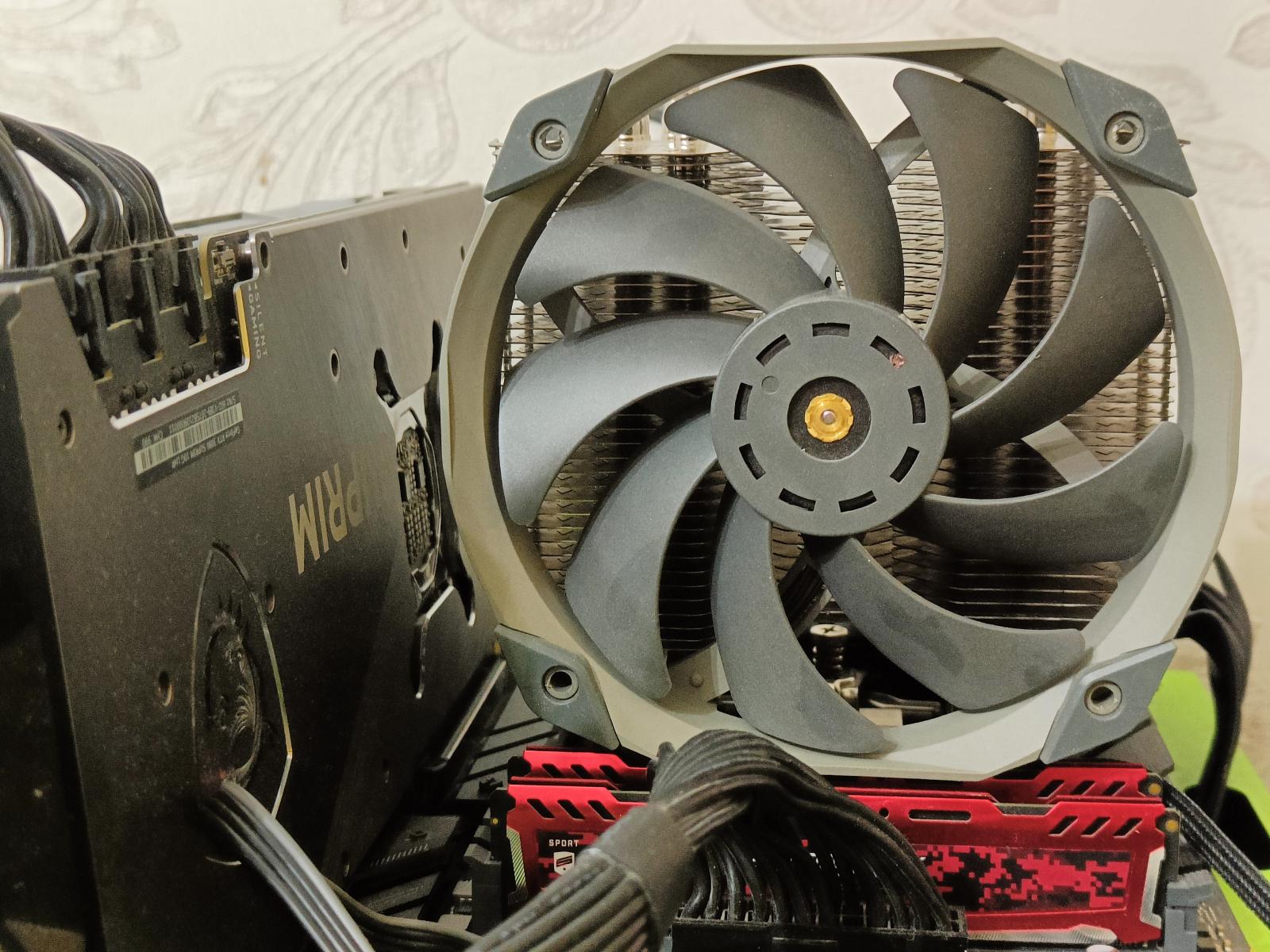

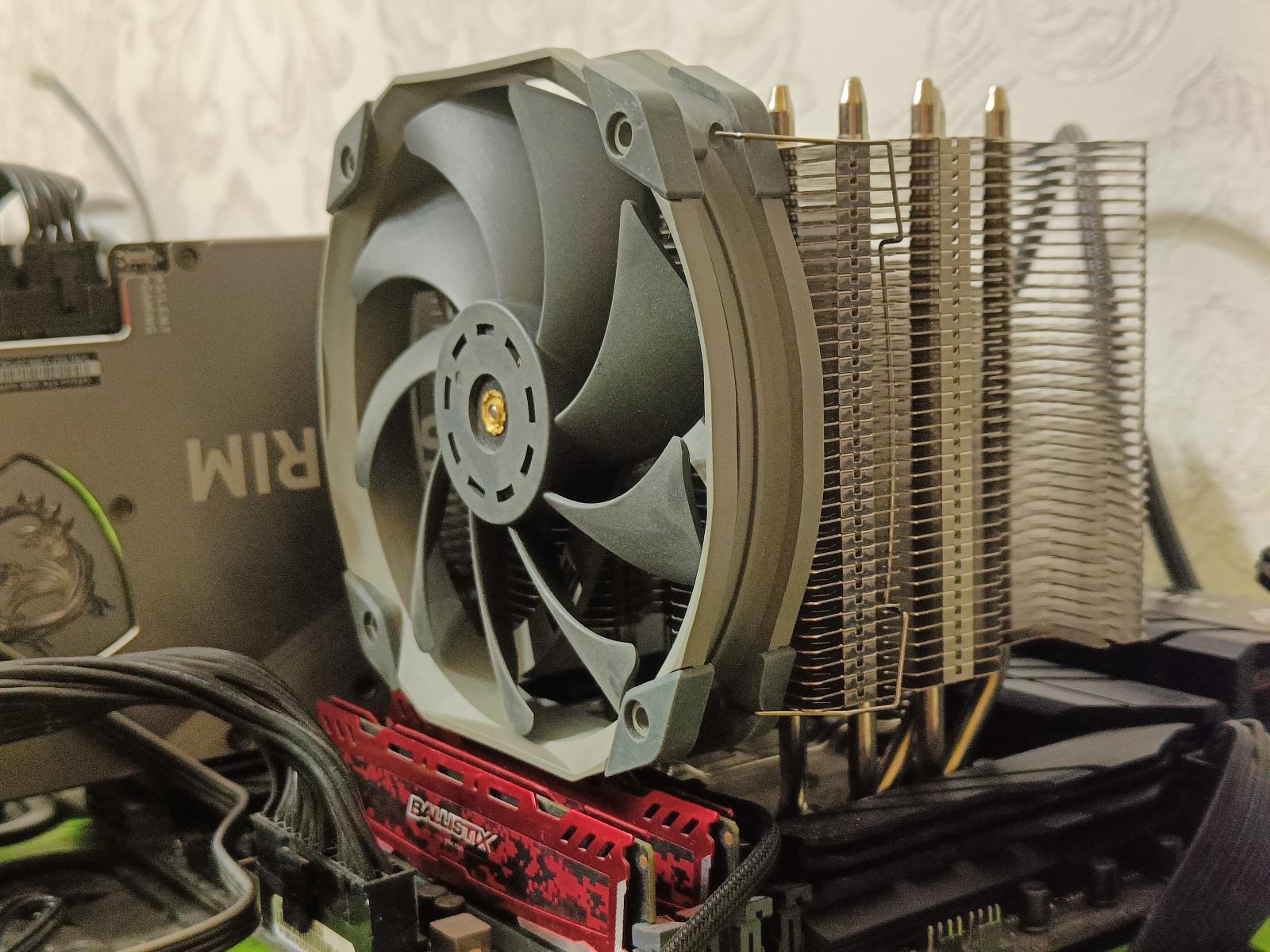

Thermalright Archon
Да, перед вами однобашенный кулер ставший Эталоном и Легендой среди всех однобашенных кулеров. По эффективности ничуть не уступающий двубашенным "морозильникам".

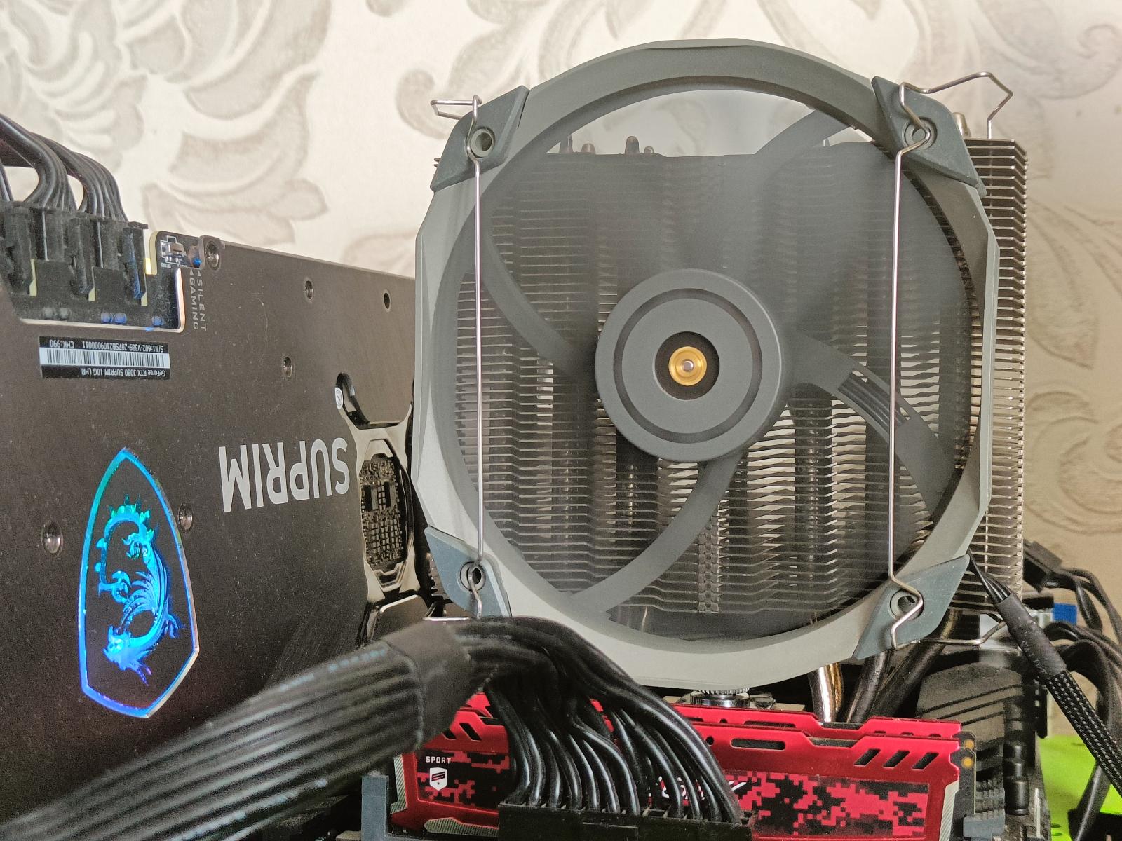

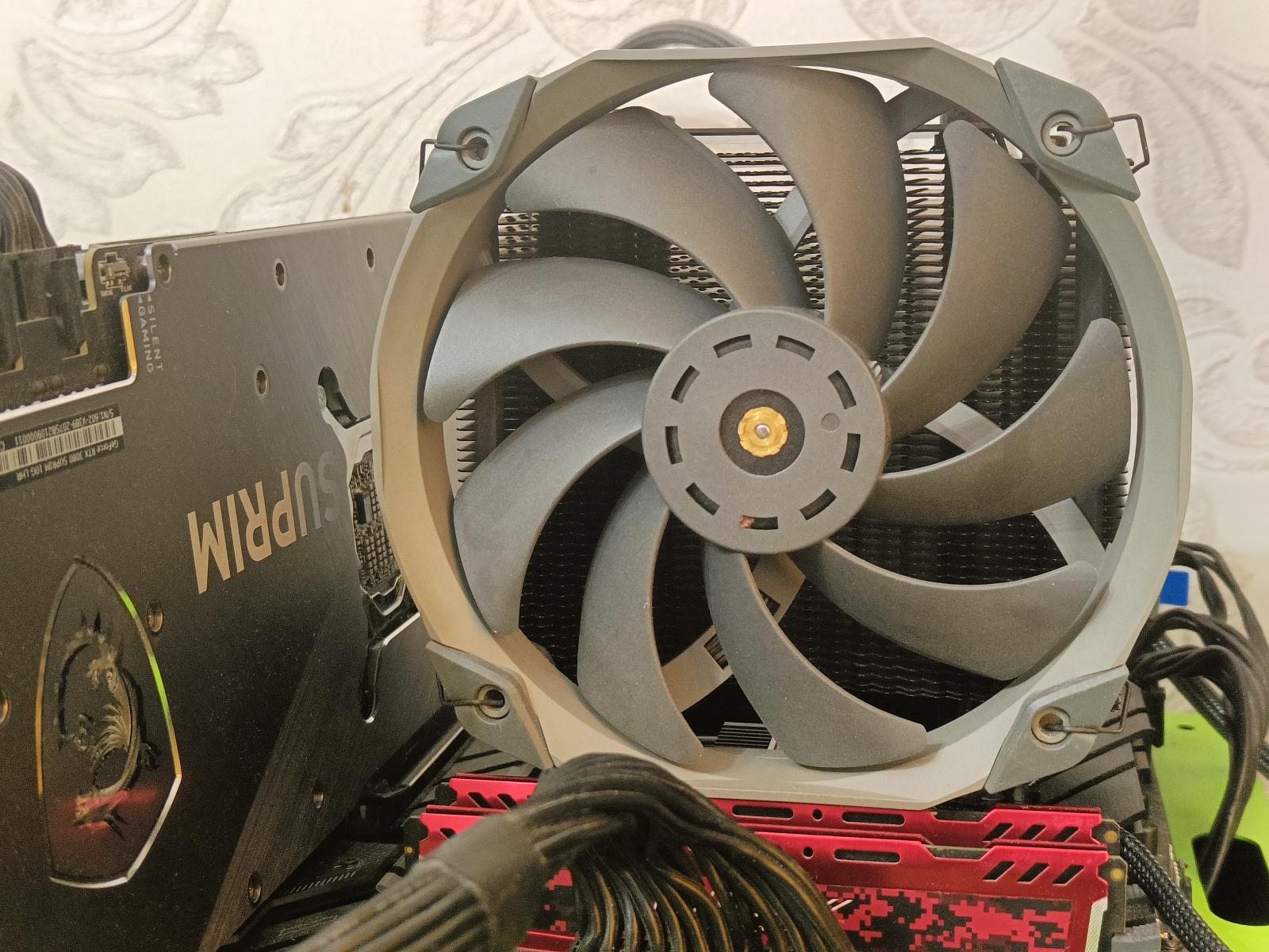

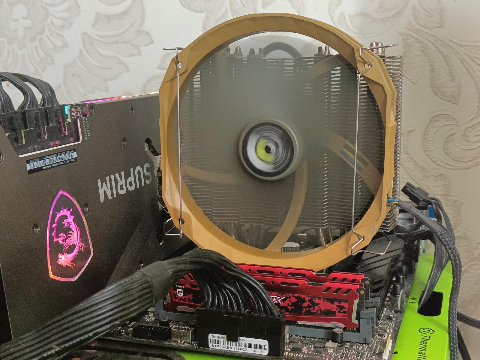

На фото сверху - Архон со стоковым TY-150( от варианта с TY-140 пришлось отказаться - данных для таблицы и так слишком много). На фото внизу - с установленным TL-D14X.
Основание у Архона шлифованное. Установка производилась при помощи креплений Deepcool EM072-MKNNIN-G-1 (бэкплэйт, шпильки и гайки) + крепежные планки от Noctua NM-i15xx.

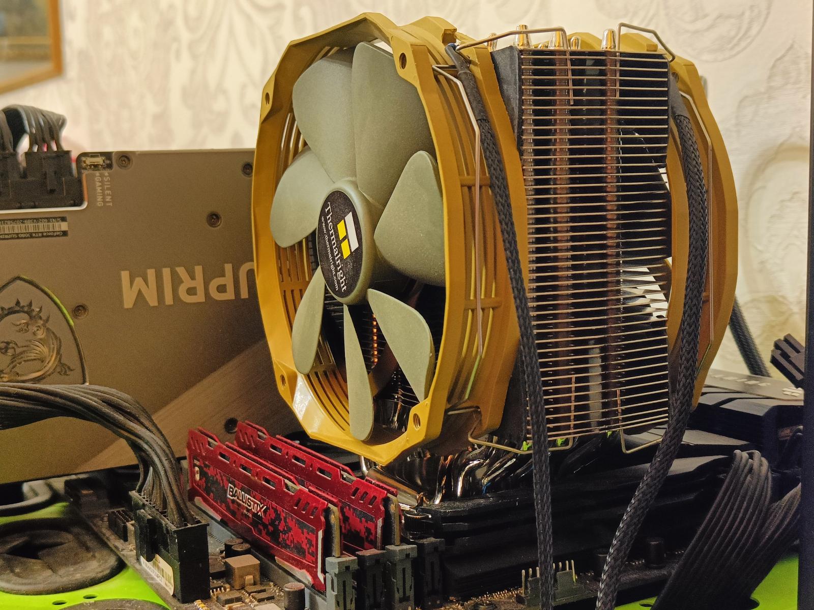

Thermalright Archon IB-E X2
Это единственный кулер, который в стоковой комплектации имеет два вентилятора.

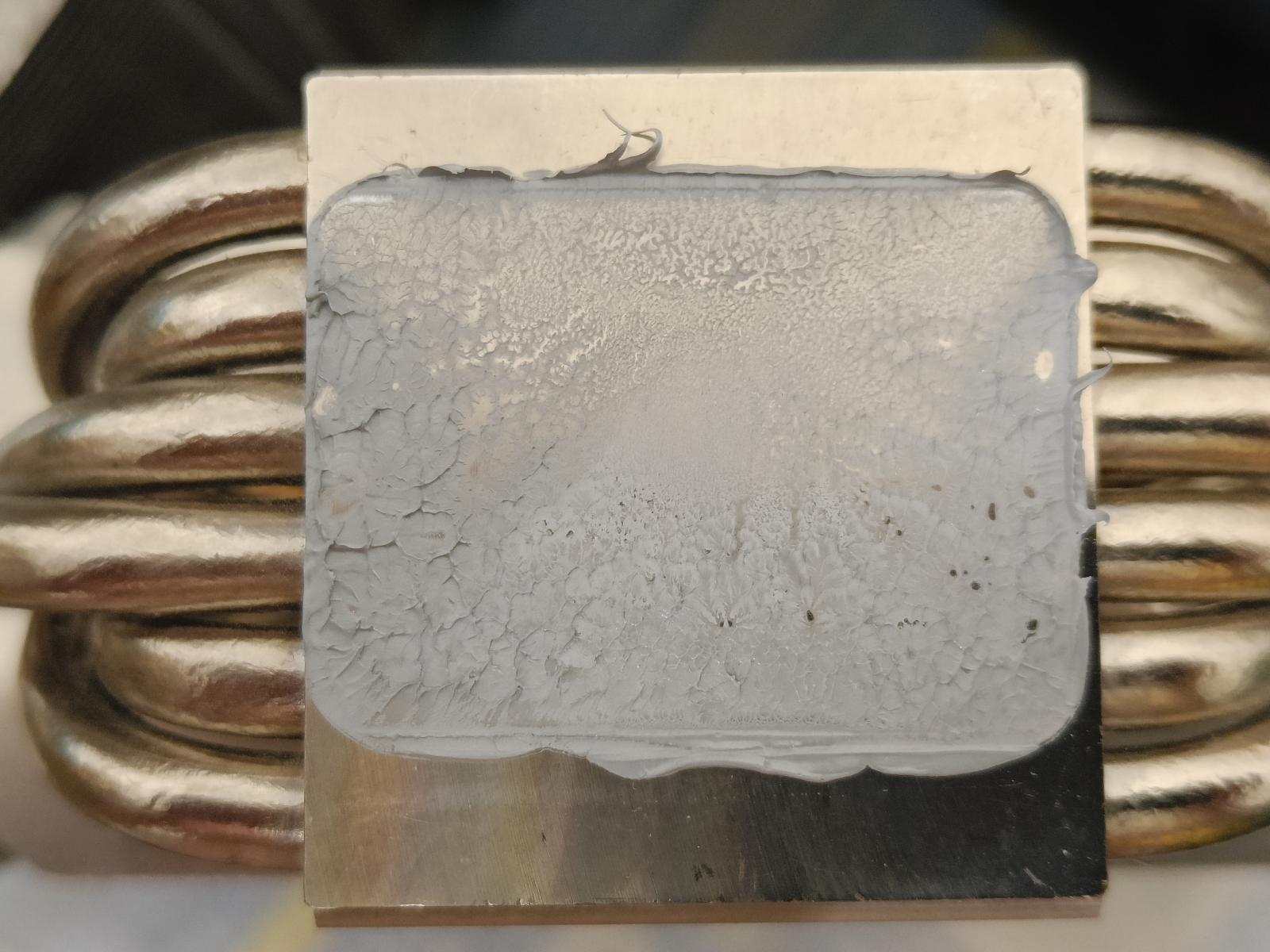

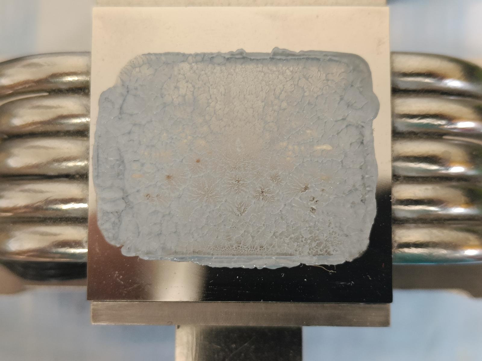

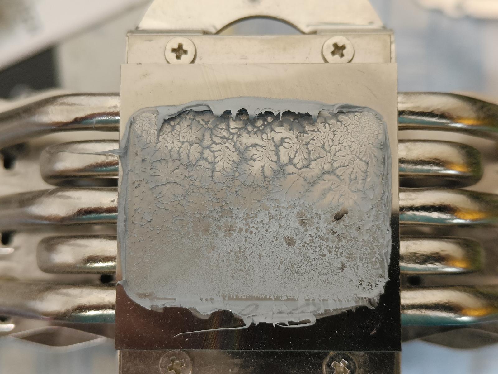

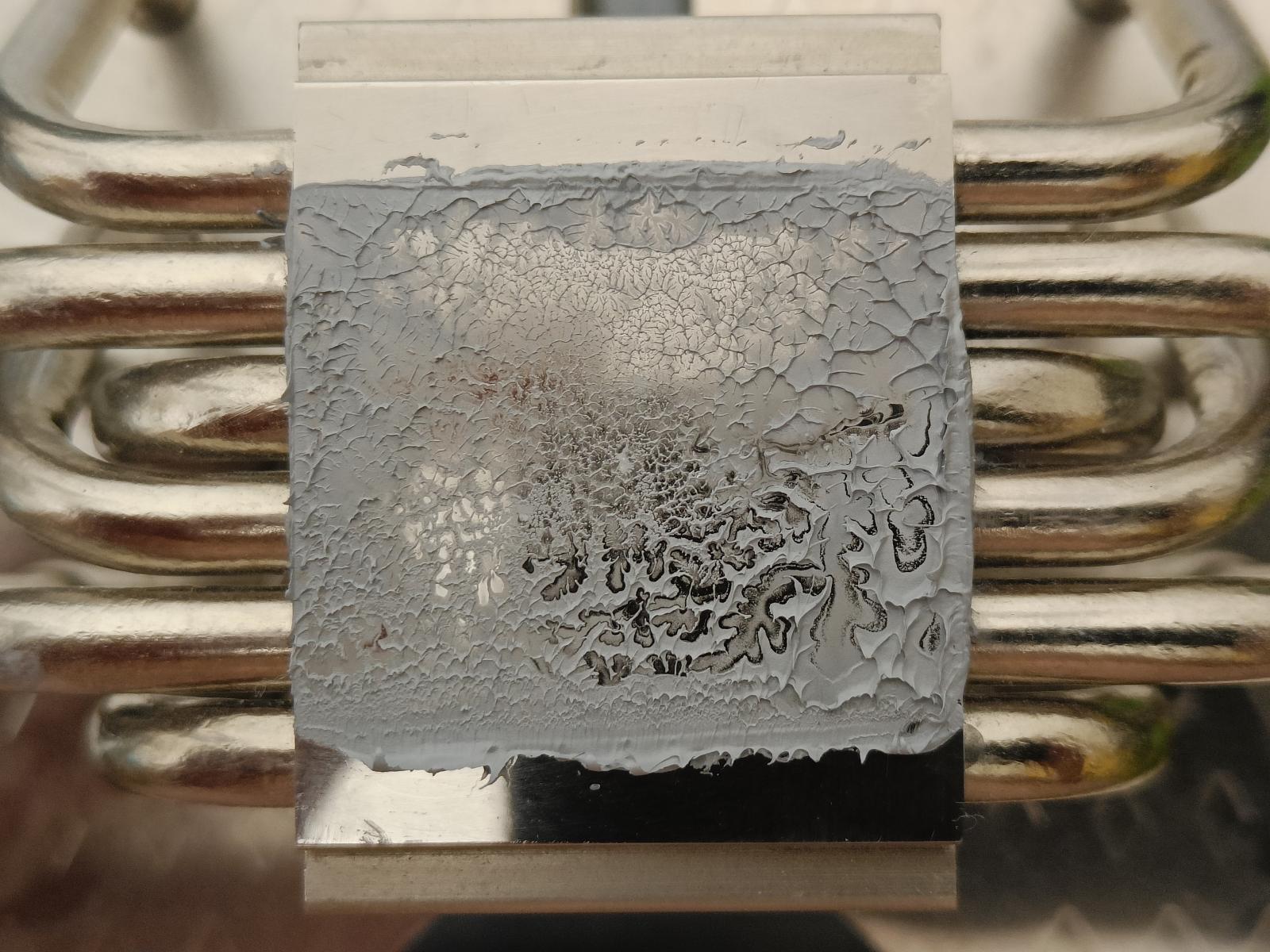

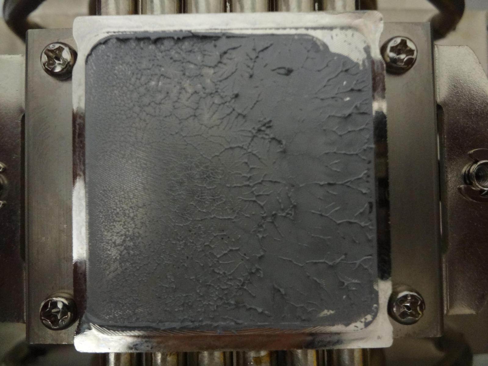

Как видим по отпечатку крайние теплотрубки не задействованы в теплообмене. И смена положения кулера на процессоре не меняет ситуацию. При этом данный кулер очень хорошо показывает себя на процессорах с большими кристаллами - например на платформе Тредриппер (когда-то Термалрайт выпускала модификации Стрелы и данной модели Архона именно под платформу ТР4, правда сейчас они редки).

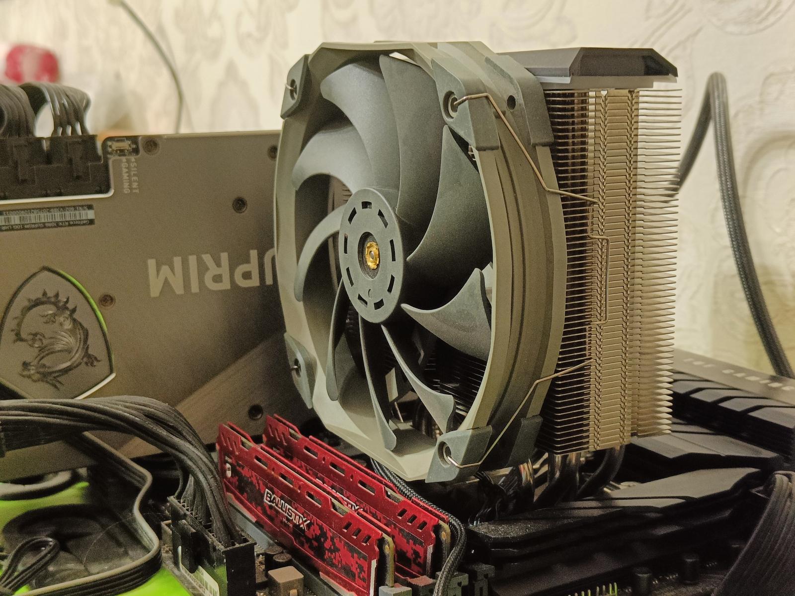

Thermalright TrueSpirit 140BW rev.A
Удешевленная версия Архона во второй модификации. Один из самых массовых и известнейших кулеров среди оверклокеров, в далеком 2013г получивший прозвище "Убийца Суперкулеров". В свое время компания АйсХаммер выпустила его клон - IH-4800. Поэтому можете смело проецировать результаты ТруСпирита на свой Ледяной Молот( если он у вас все еще есть), с некоторыми поправками на основание. В руках экономного оверклокера данная система обладает огромным потенциалом.
Основание у моего кулера( купленного в новую сборку еще в далеком 2015г) горбатое поперек теплотрубок по центру. Возможно когда-нибудь у меня дойдут руки до шлифовки его основания.

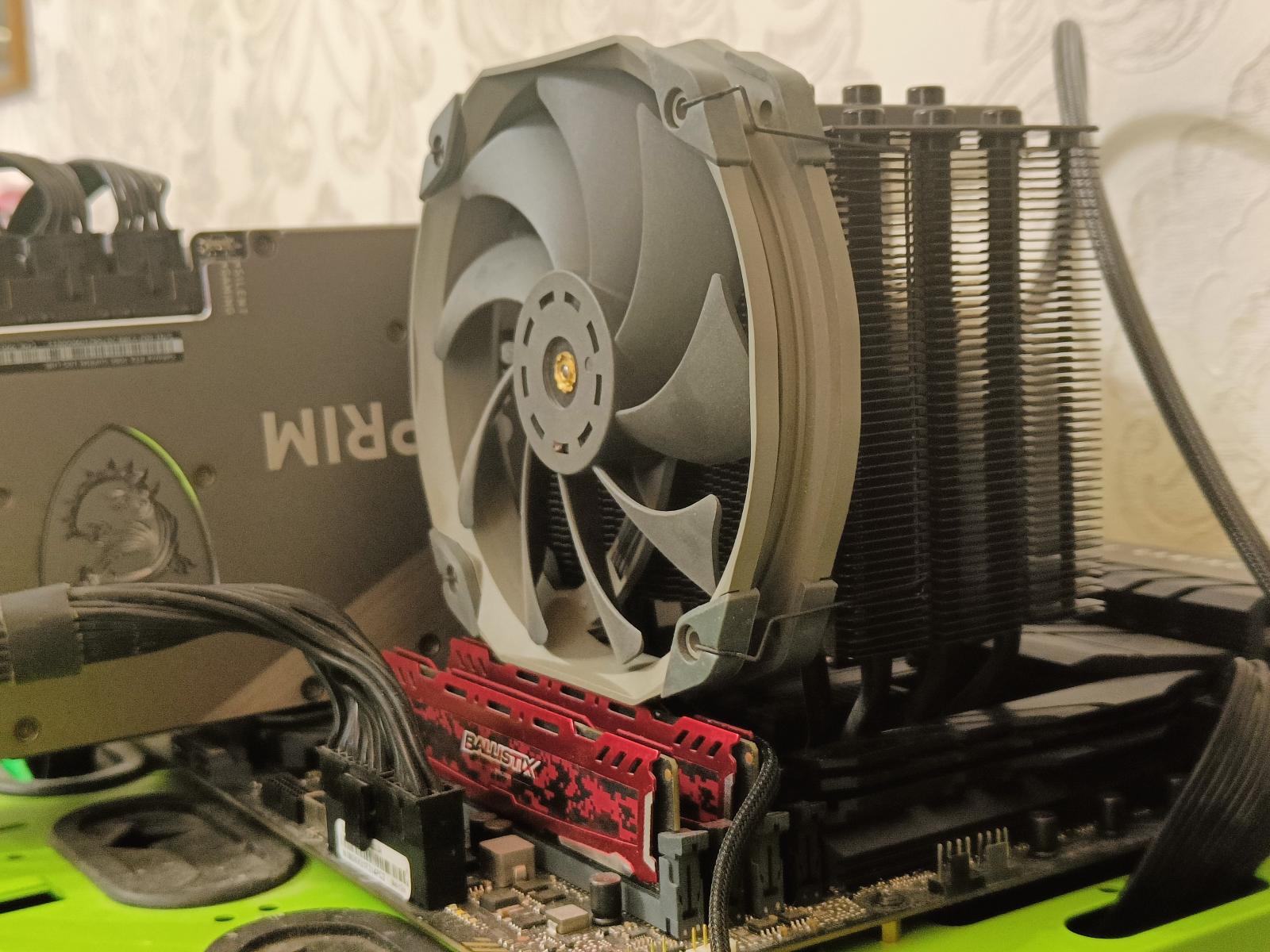

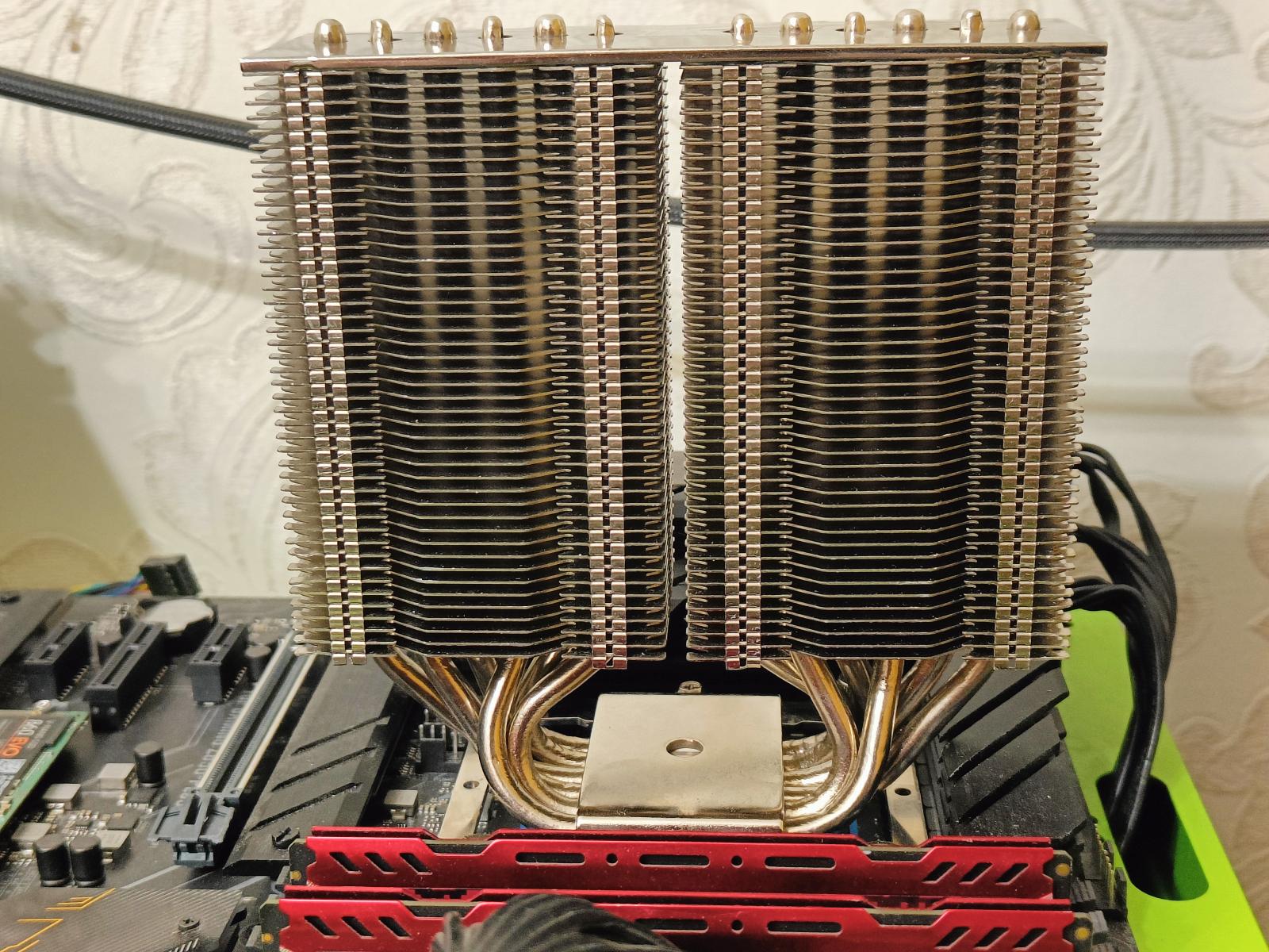

Prolimatech Armageddon
Данный кулер почти не продавался на территории РФ. Стоимость этого радиатора для энузиастов (да, вентилятора в комплекте не было, как и у Мегахалемс / Генезис) - 80 вечномертвых президентов. Обратите внимание на расположение теплотрубок в радиаторе - подобное расположение потом будет в более дешевых моделях Prolimatech - Panther и Lynx. Также подобное расположение трубок использовали китайцы из Аардвольф в своей модели Проксима 460. Для установки использовал крепление Дипкул (бэкплейт+шпильки+гайки) и крепежную + прижимную пластины от Термалрайт тип А (их использование позволяет опустить вентилятор значительно ниже, нежели со штатным креплением). Скобы для вентилятора использовал кастомные - от Scythe Mugen 5/Fuma2, а также от NH-C14 (для установки квадратных 140мм вентиляторов).
Основание у кулера очень ровное.

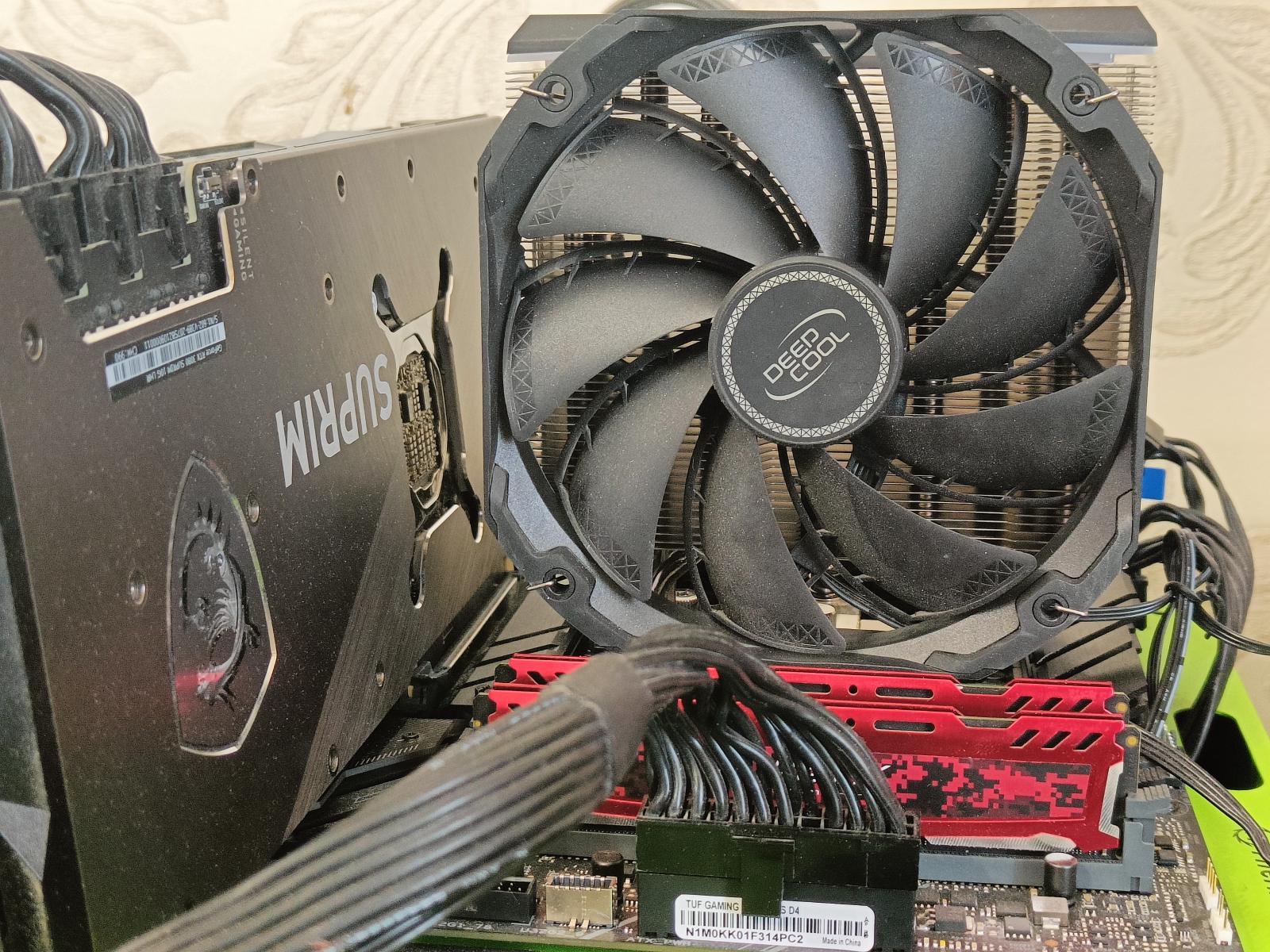

Deepcool AS500

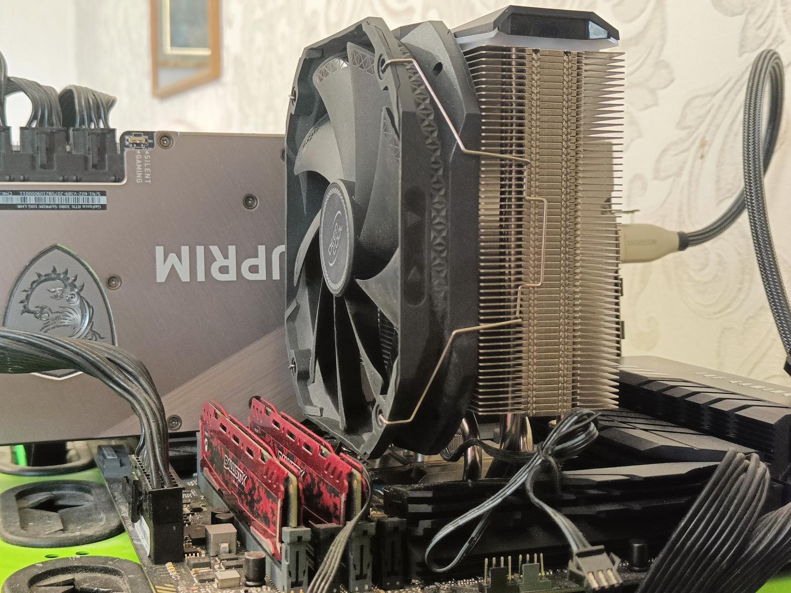

Грамотно спроектированный 5-трубочный кулер от Дипкул. Могут ведь, когда захотят!

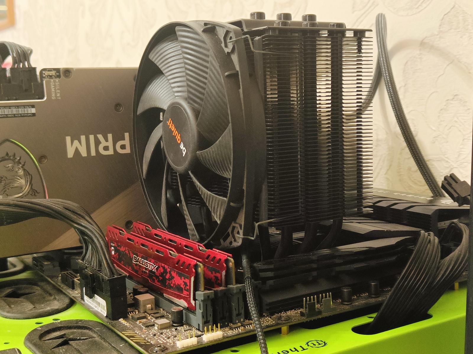

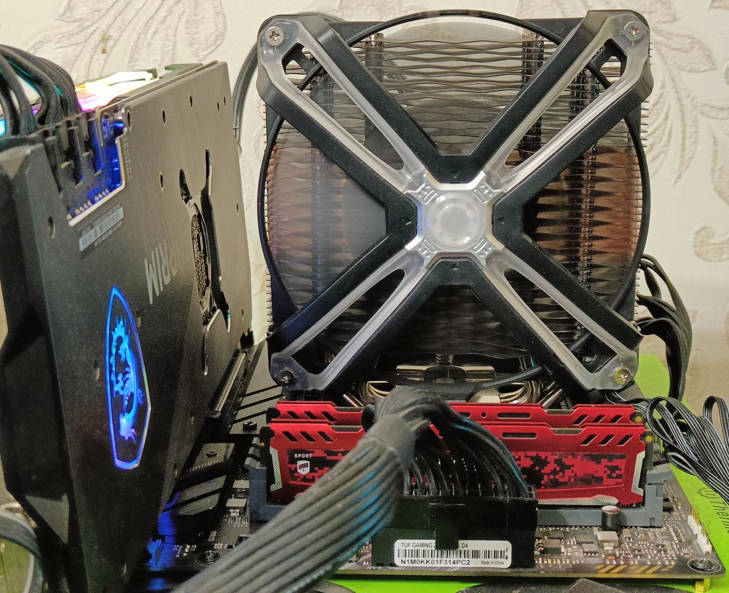

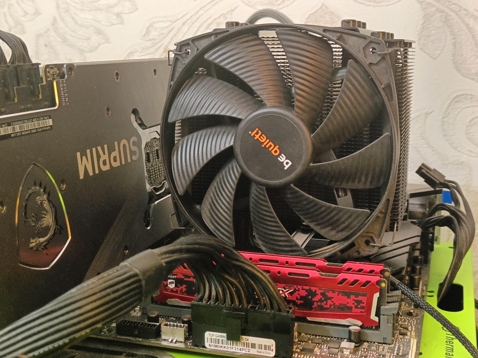

BeQuiet! DarkRock 4

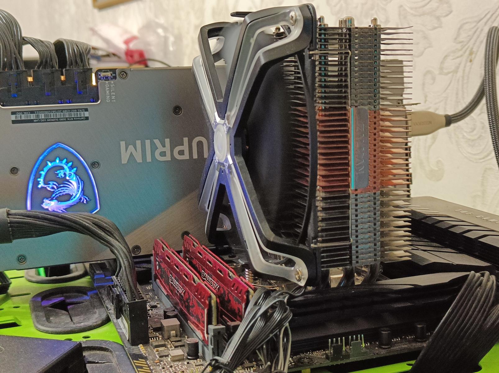

Топовая модель однобашенного кулера от немецкой фирмы. Скобы крепления вентилятора очень неудобные.
Самый толстый радиатор на тестировании, если не считать Люцифера. Да, он толще, чем Archon IB-E X2.

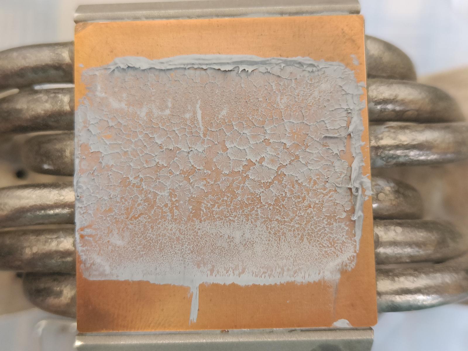

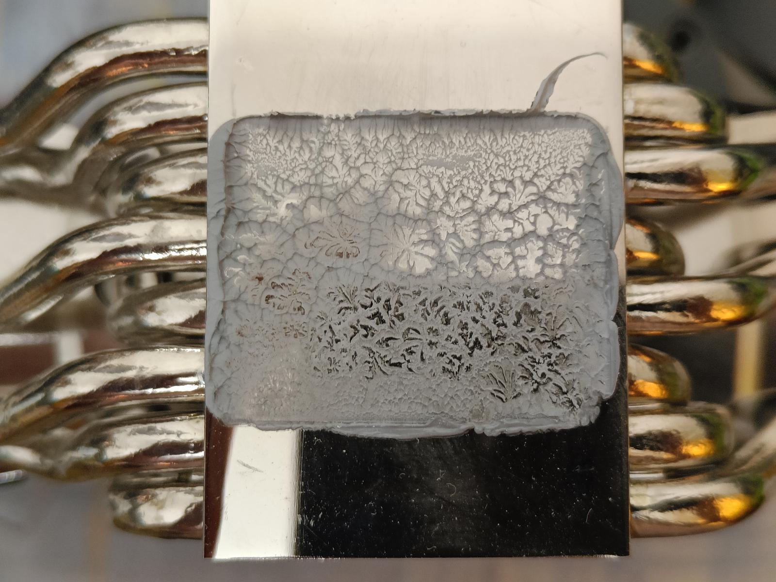

Какой интересный отпечаток, не так ли ? Звоните Малдеру и Скалли!

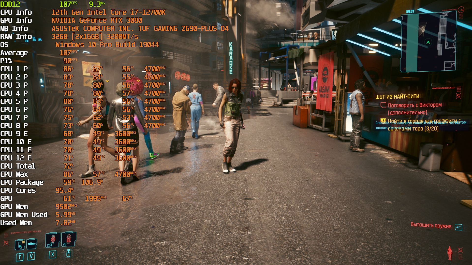

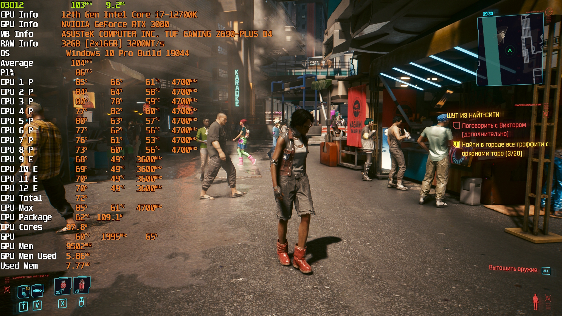

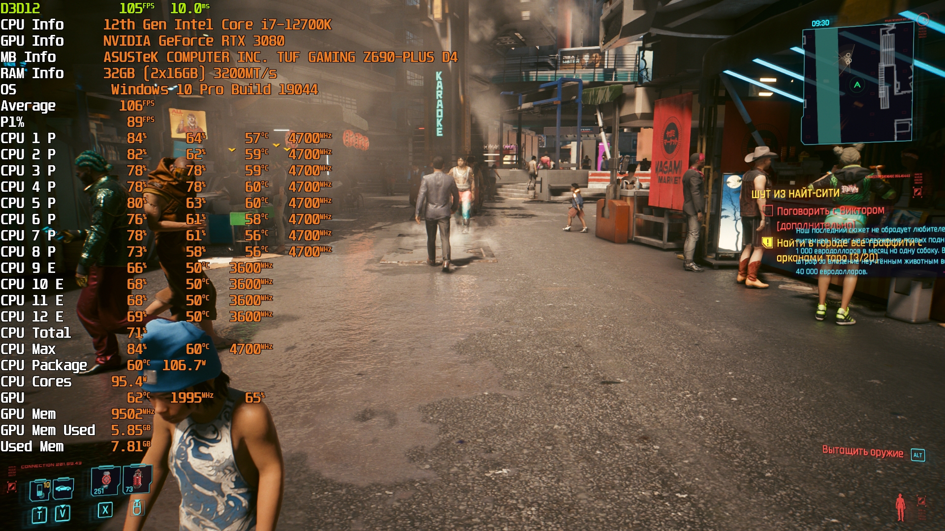

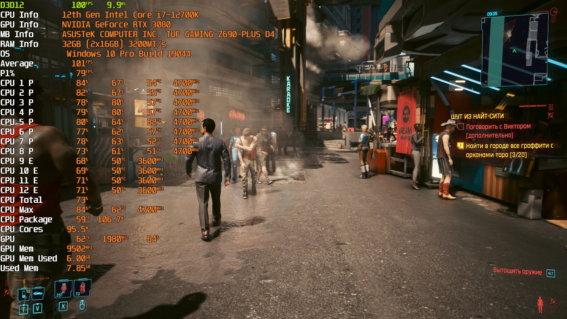

Cyberpunk 2077(GOG) v1.61 - Маленький Китай, 1080р/Высокие (на 900 об/мин). Плотность толпы - Высокая. Без трассировки лучей.

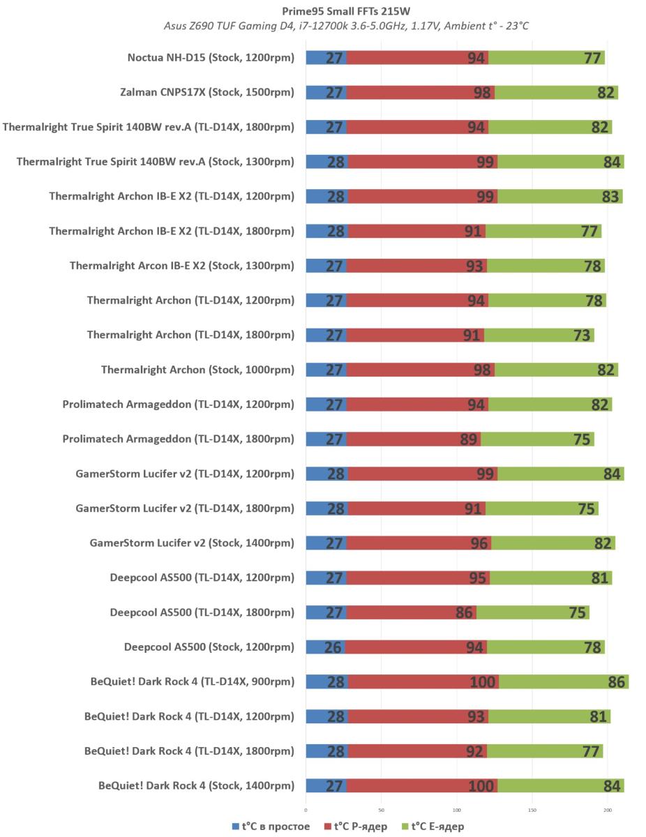

Prime95
Как видно из результатов таблицы, "Старая Гвардия" все еще способна задать перцу представителям нового поколения и даже Культовым Эталонам среди всех суперкулеров. К слову NH-D15 не смогла пройти Прайм95 на оборотах ниже 1200 - перегрев процессора наступал через 1-1.5 мин. "Истинный Дух" и его клон - IH-4800 все еще можно считать лучшими кулерами для экономного оверклокера - главное найти хороший вентилятор ( и хороший брусок для основания Духа). Замена вентилятора на Дарк Роке 4 заметно повышает его разгонный потенциал. Я не стал выкладывать скрины с Прайм95 - их было бы очень много, а статья превратилась бы в мега-простыню :)

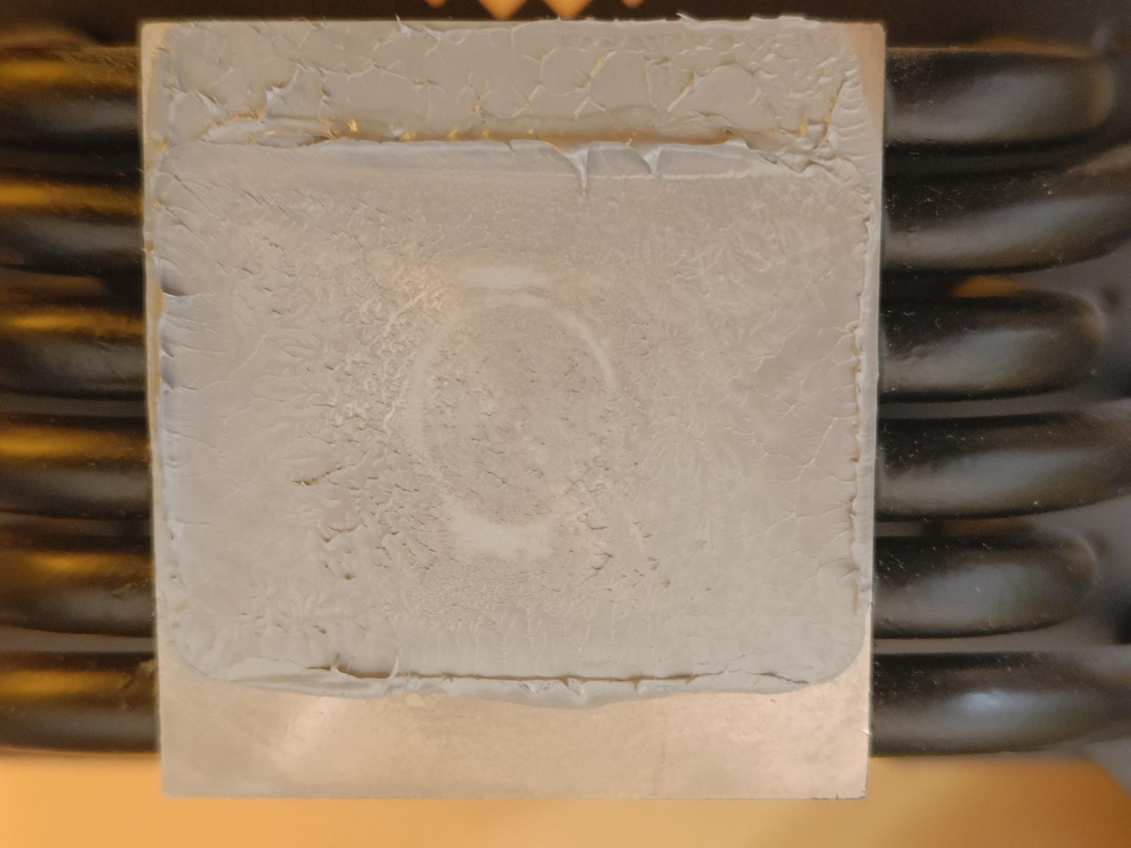

Отпечаток NH-D15 на процессорах платформы АМ4 (R7-3700/R7-5800X)
Как видим - конусообразное основание сыграло против Д15 на платформе АМ4.

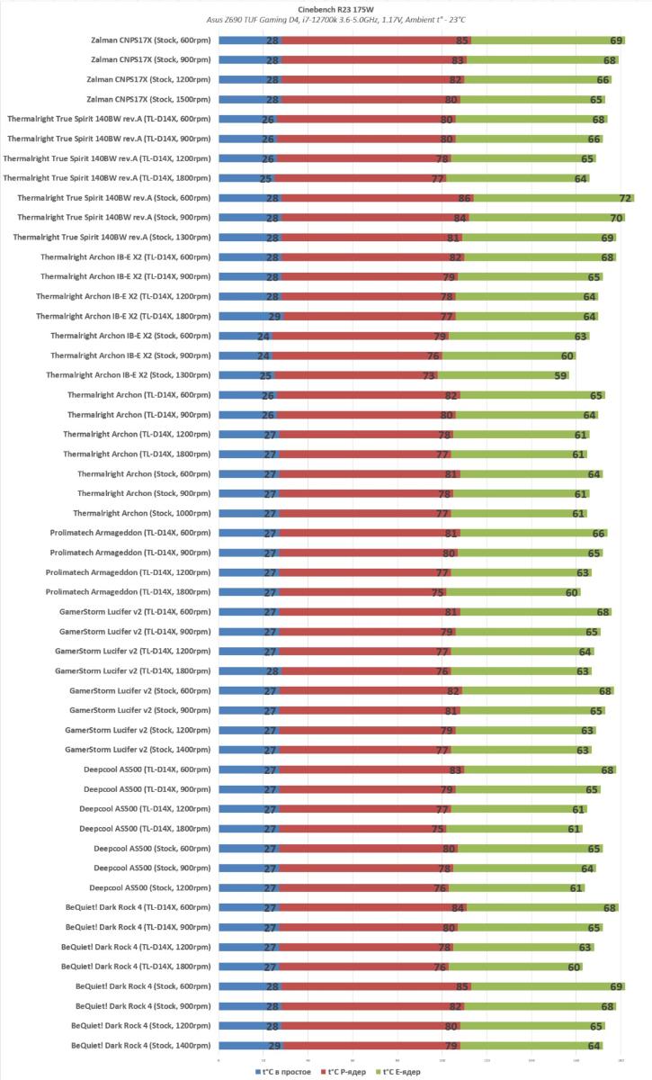

Cinebench R23
Не спрашивайте "зачем нужно было делать такую" простыню. У меня нет ответа на этот вопрос. Но из нее видно, что самый сильный буст от смены вентилятора получает горбатый "Истинный Дух".

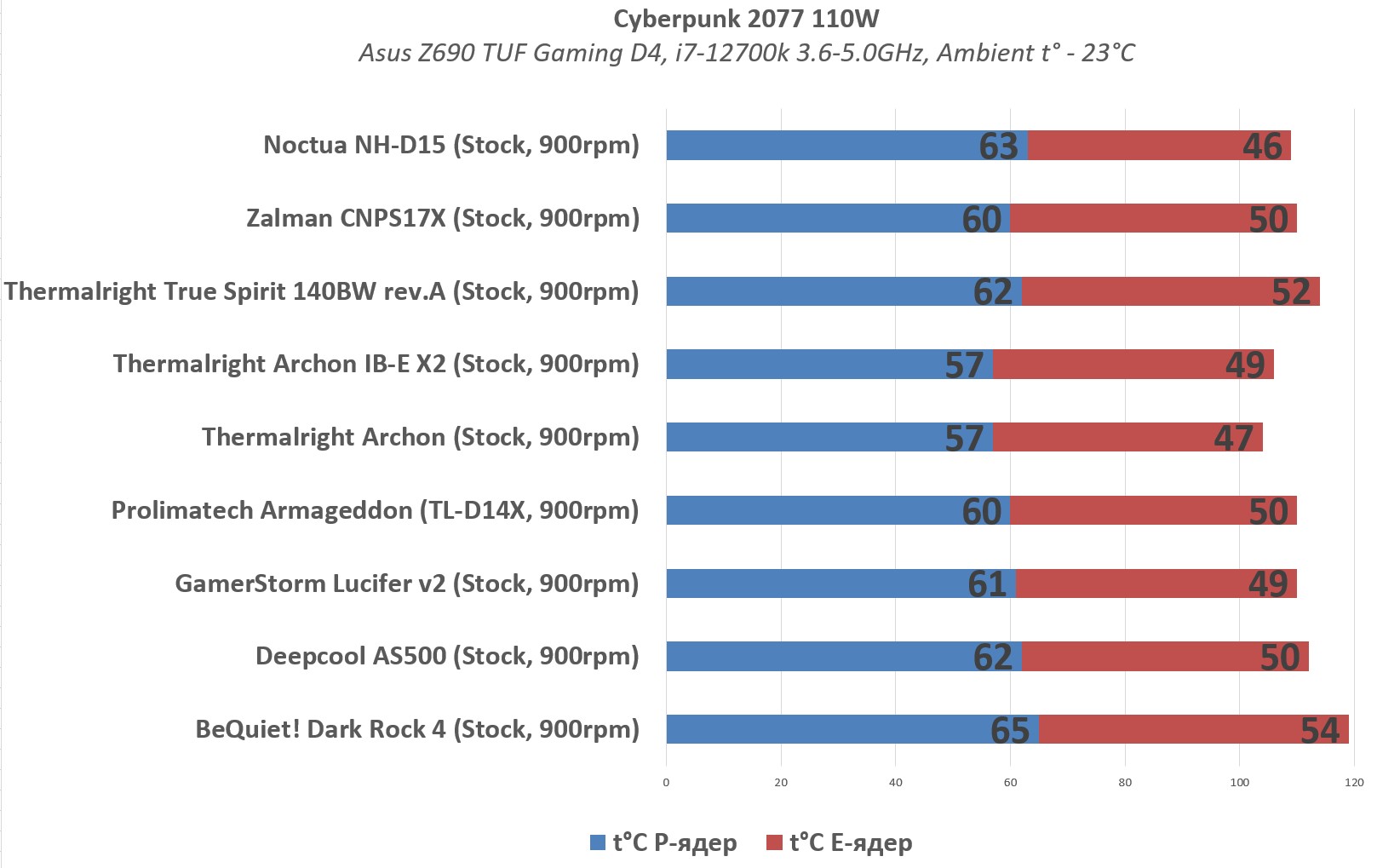

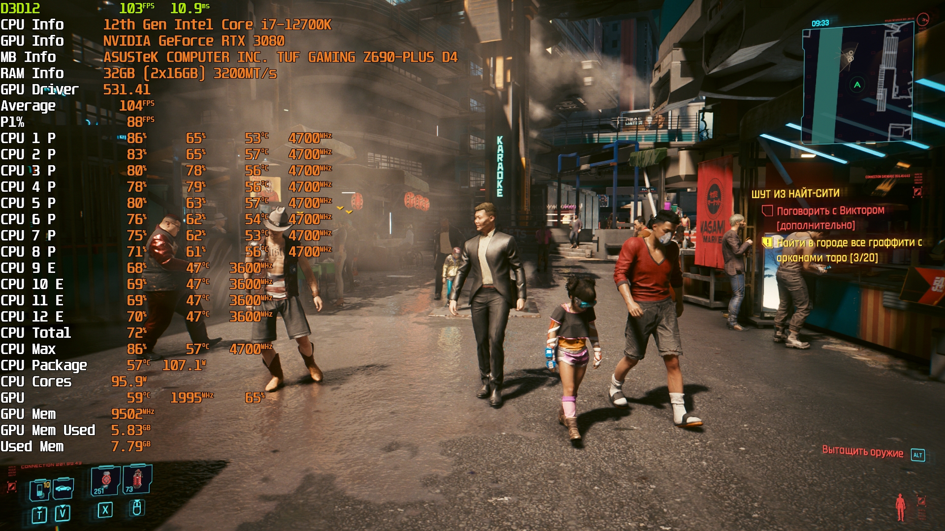

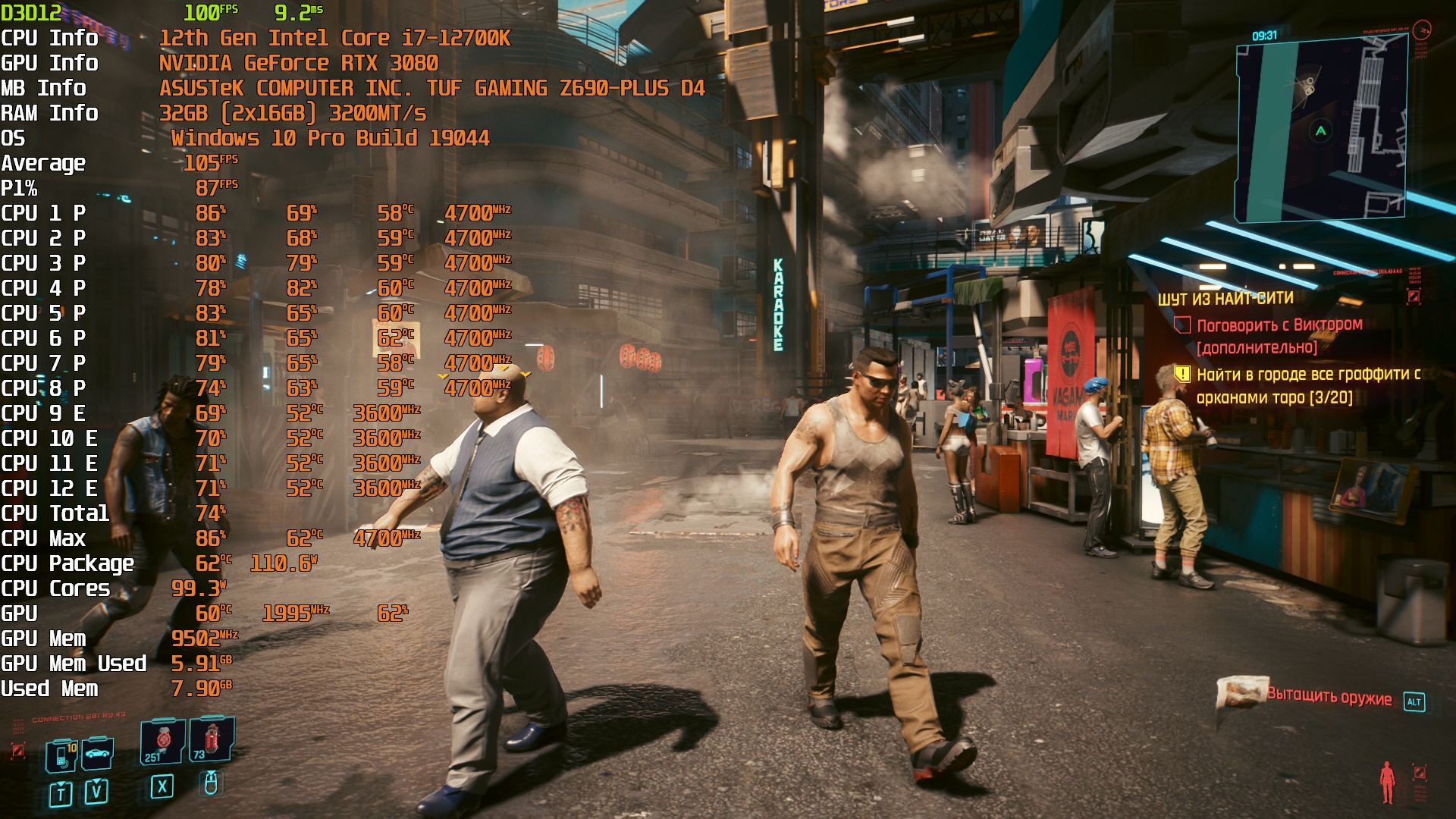

Cyberpunk 2077
True Spirit 140BW rev.A 900rpm
Archon 900rpm
Archon IB-E X2 900rpm
Armageddon + TL-D14X 900rpm
Dark Rock 4 900rpm
Lucifer v2 900rpm
AS500 900rpm
CNPS17X 900rpm
Картина не меняется в принципе - на последнем месте кулер с самым тихим вентилятором, при этом самый дорогой в рознице на текущий момент. Теперь вы понимаете, почему многие ждут выпуск обновленного Архона.
