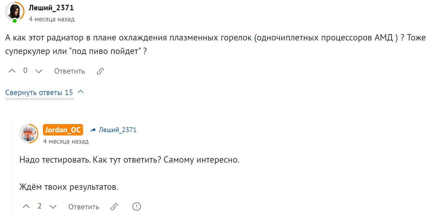

Месяца 4 назад в одном не самом заметном обзоре на тот момент новинки - кулера Jonsbo HX7280 я задал один вопрос автору
И вот теперь выходит мой обзор на этот кулер на "плазменной горелке". Так что вы сможете узнать, для какой платформы этот кулер лучше - для АМД или для Интел. В пути упаковка кулера немного пострадала.

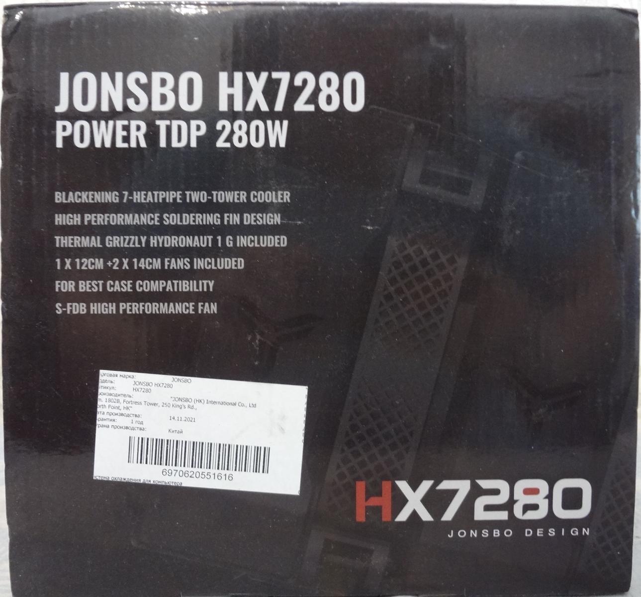

Кулер упакован в коробку из черного гофрокартона с цветной полиграфией. Информация на фронтальной и задней стенках дублируется. Там в сжатой форме указана необходимая информация + 3D изображение кулера.
На боковых стенках вы можете найти технические данные по вентиляторам и радиатору.

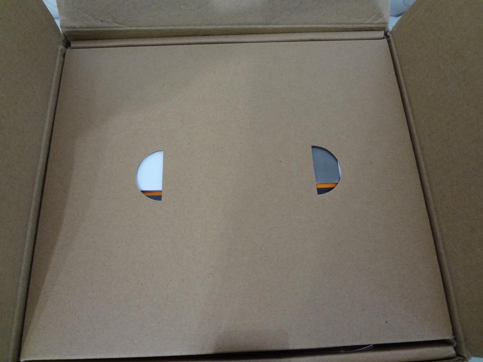

После вскрытия нас встречает коробка с аксессуарами.

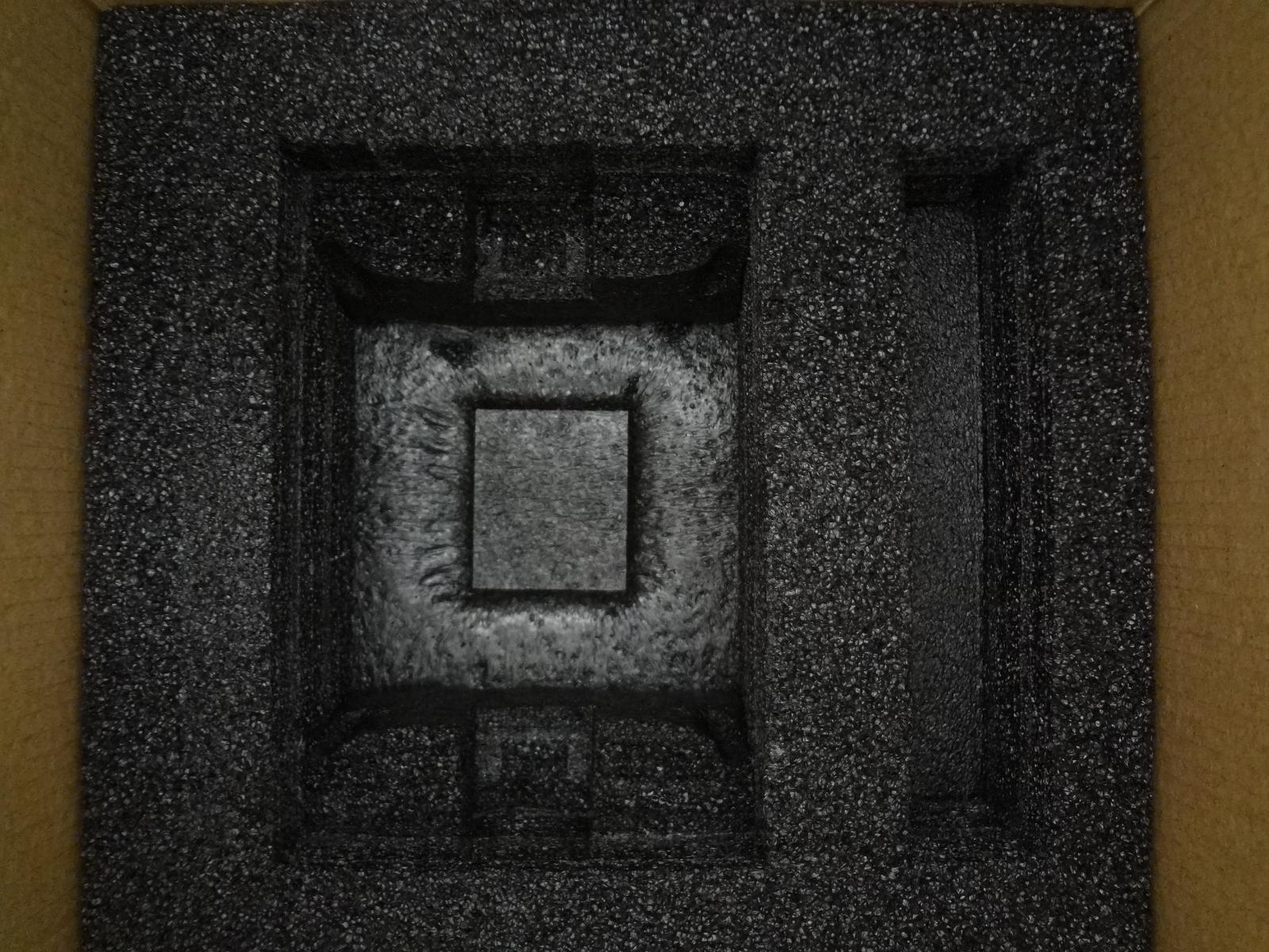

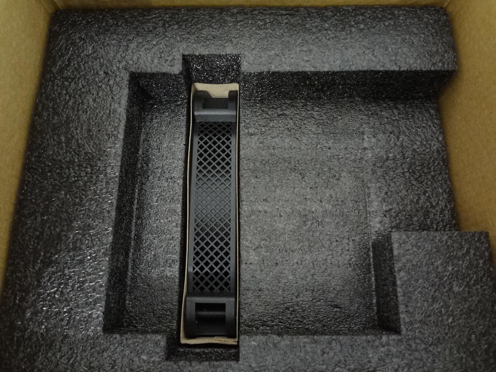

Под ней в картонном конверте, уложенном в нишу во вспененном полиэтилене лежит 120мм вентилятор.

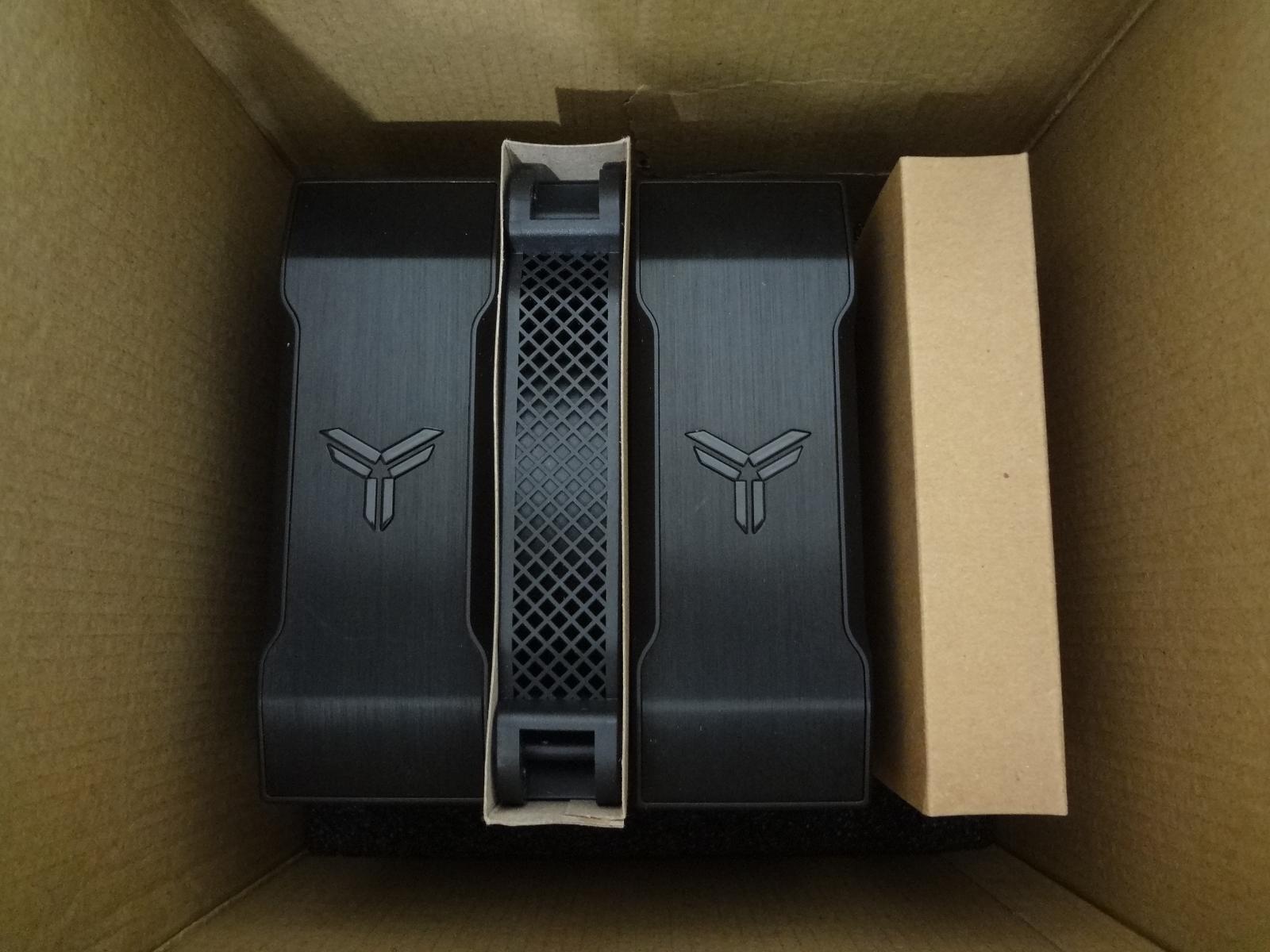

Радиатор и 140мм вентиляторы зажаты между двумя пластинами вспененного полиэтилена. Правда этой "защиты" все же недостаточно.
Да, коробка оказалась пробита и на радиаторе есть совсем небольшая вмятинка ( которая ни на что не влияет, ее почти не видно). Пассивная безопасность упаковки не внушает доверия.

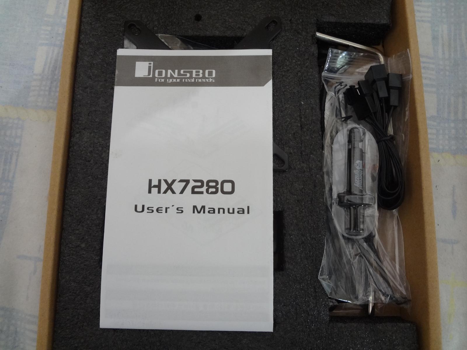

Содержимое коробки аксессуаров
В комплекте поставки есть все необходимое, для установки кулера на все актуальные сокеты.
Содержимое коробки аксессуаров :
- Руководство по установке
- L.N.A x2
- "Тройник" для подключения вентиляторов в один разъем материнской платы
- Г-образная отвертка
- металлический бэкплэйт Интел 115х/1200/1700
- прижимная пластина с крепежным винтом
- стойки-виброизоляторы (4шт)
- Кронштейны Интел 115х/1200/1700/20хх (1пара)
- Кронштейны АМД АМ2/АМ3/АМ4 (1пара)
- крепежные винты Интел 115х/1200/1700 (4шт)
- крепежные винты АМД АМ2/АМ3/АМ4 (4шт)
- крепежные шпильки 20хх (4шт)
- фиксирующие гайки Интел 115х/1200/1700/20хх (4шт)
- изолирующие шайбы Интел 115х/1200/1700 (4шт)
- шприц с термопастой Thermal Grizzly
- лопатка для нанесения термопасты
- 1 пара скоб для 120мм вентилятора + 2 пары скоб для 140мм вентиляторов

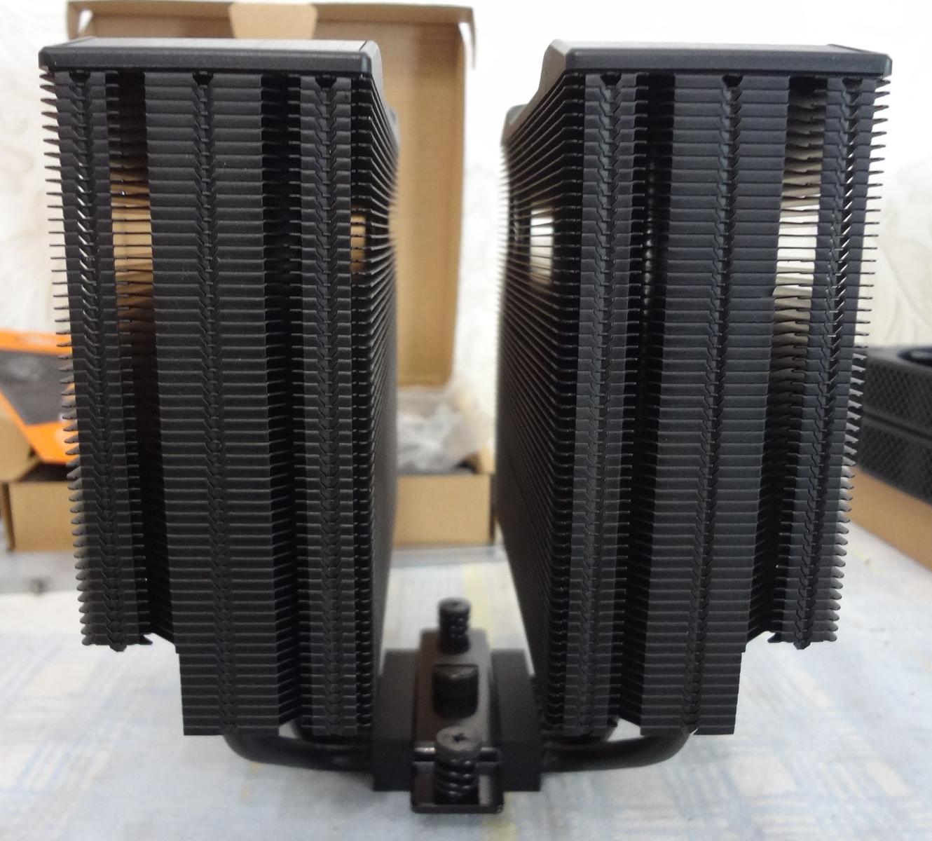

Радиатор

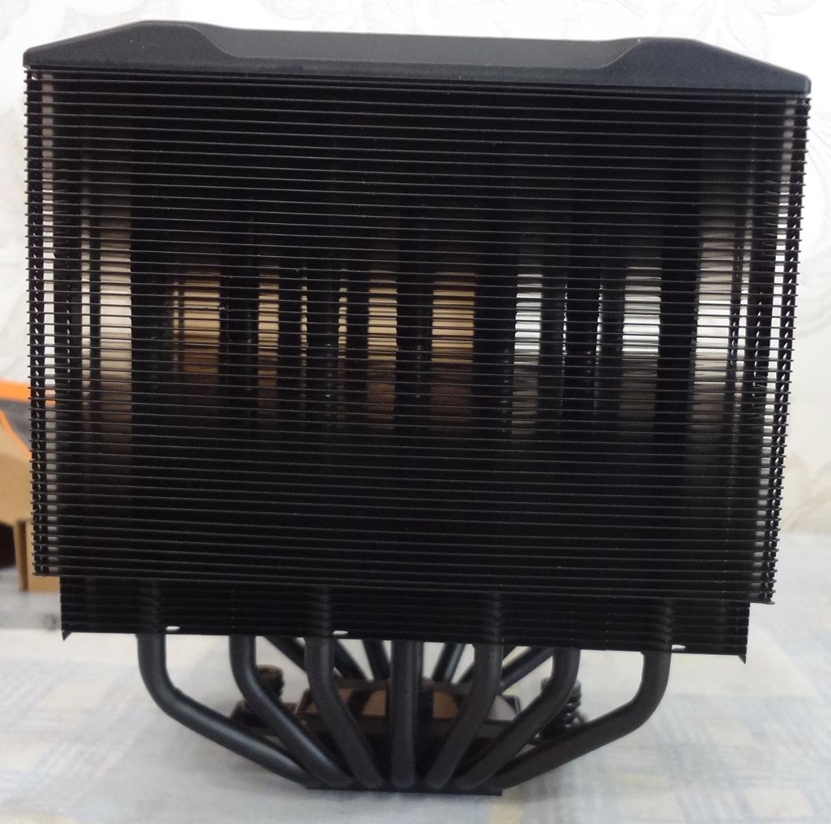

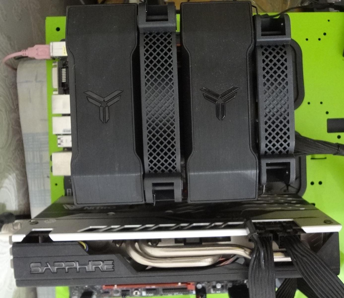

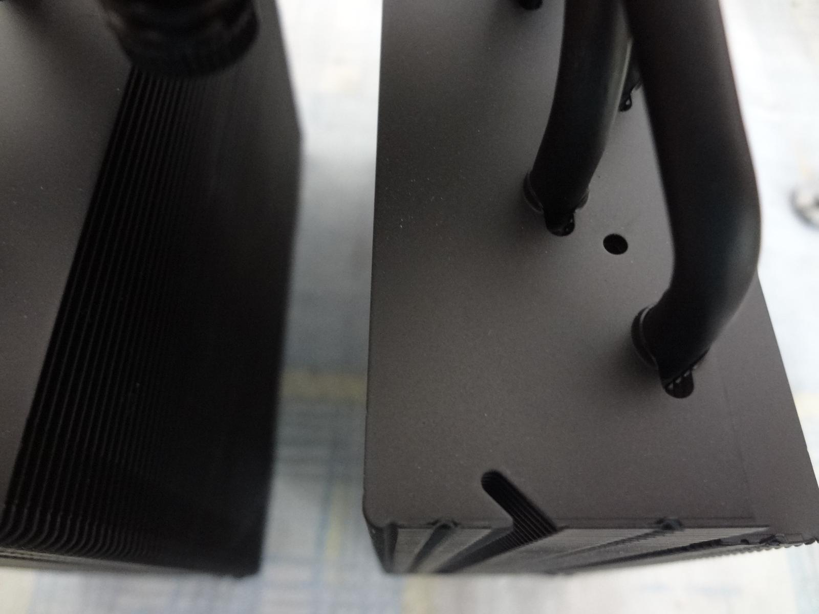

Радиатор кулера состоит из двух симметричных секций, набранных 56 окрашенными алюминиевыми пластинами, припаянными к 7 окрашенным медным теплотрубкам диаметром 6мм. С боков пластины радиатора загнуты, для обеспечения туннельного эффекта, но сам радиатор не имеет никаких оптимизаций для фокусирования воздушного потока, а также для снижения уровня шума.
8 нижних секций укорочены - для лучшей совместимости радиатора кулера с радиаторами VRM и ОЗУ. Семь теплотрубок радиатора расположены в шахматном порядке - для более рационального прогрева такого большого радиатора.

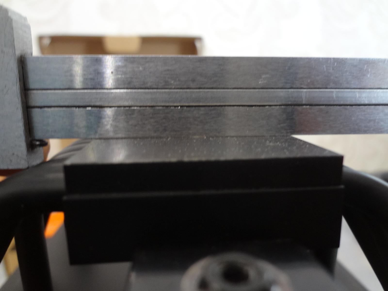

В основании кулера мы имеем ярко выраженный конус - на платформе Интел это возможно и поможет снять "лишние" 2-3°C, но вот на платформе АМД может стать серьезной помехой. Трубки в основании пропаяны по всей длине.

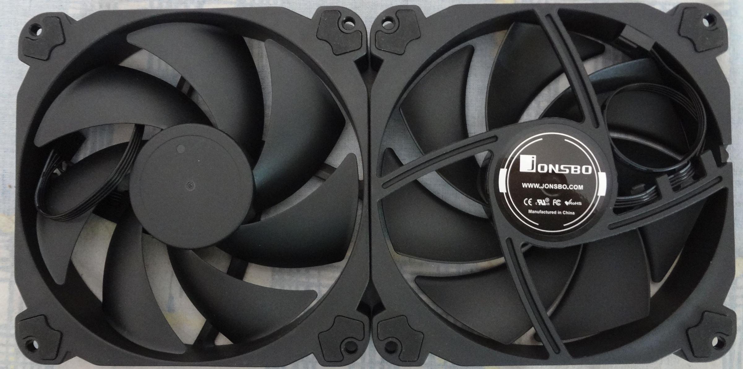

В комплекте идут два 140мм вентилятора с 7 изогнутыми лопастями и один 120мм девятилопастной вентилятор на гидродинамическом подшипнике. Что бросилось в глаза при осмотре - низкое качество оплетки( провода) вентилятора. Она дубовая, а сами провода плохо гнутся, что говорит об экономии на данном "расходнике" и их посредственном качестве. Вентиляторы весьма шумные. При запуске через Y-кабель Thermalright 120мм вентилятор, подключенный к 3-pin разъему, стартанул только при напряжении 11В. С другими испытуемыми такого не было.
Скобы для крепления вентиляторов - справа для 120мм, в центре и слева - для 140мм. Скобы не самые удобные, особенно в плане зацепа за вентилятор.

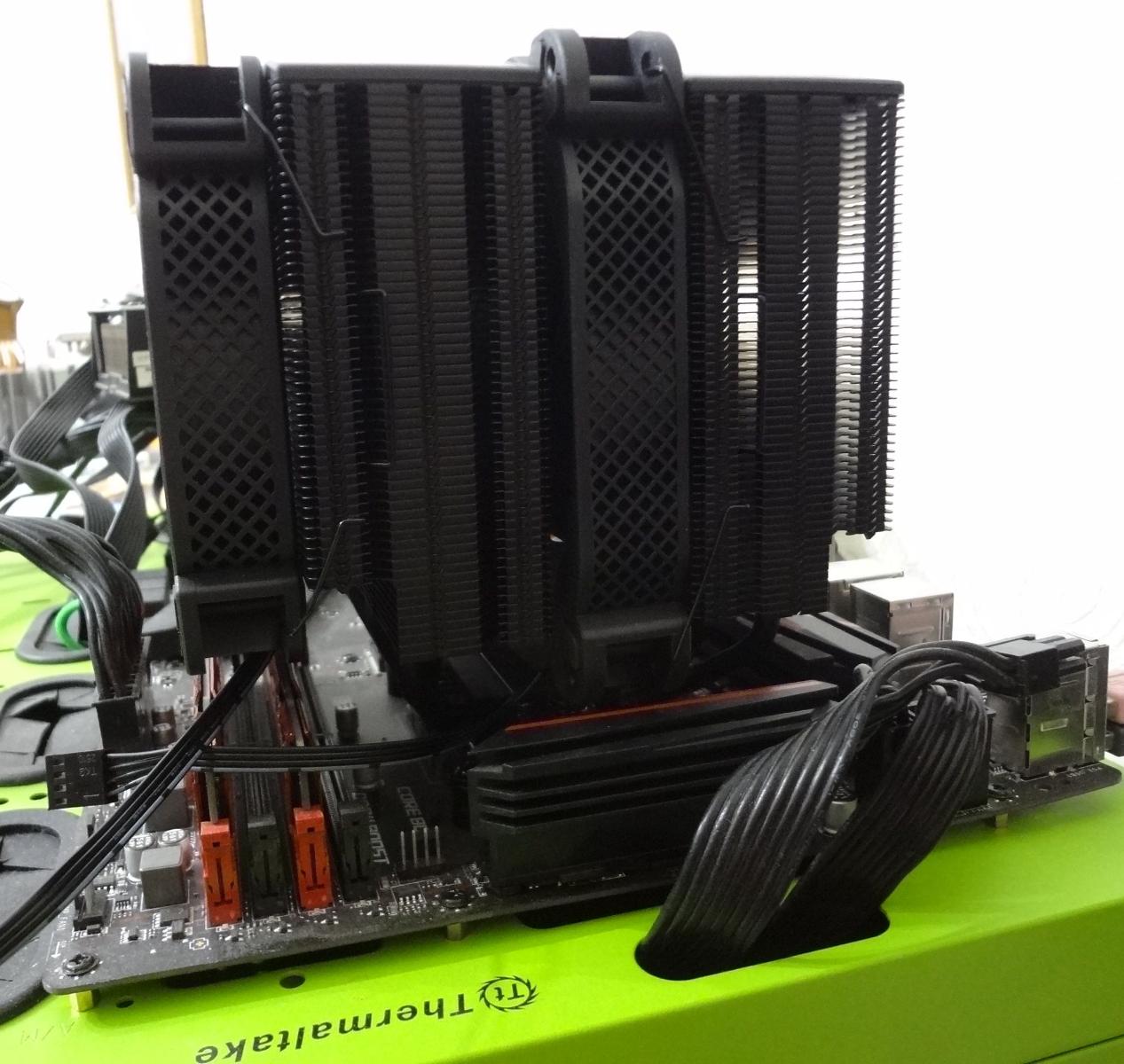

Установка и совместимость
Установка достаточно простая и аналогичная установке кулеров Phanteks/Noctua.

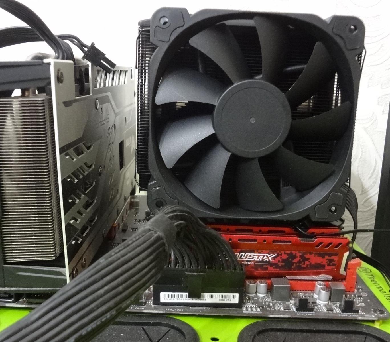

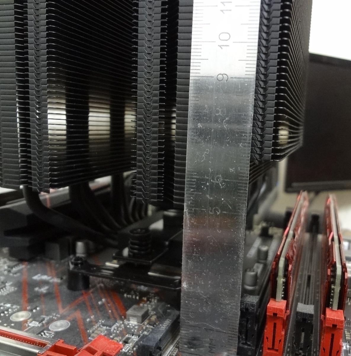

Расстояние от материнской платы до выреза радиатора - 65мм. Учитывайте это при наличии у вас очень высокой памяти, вроде Corsair Dominator.
Кулер в сборе перекрывает все 4 слота ОЗУ. И именно в такой конфигурации - 120+1х140 они проходил тестирование ( просто потому что большинство использовало его именно в такой конфигурации)

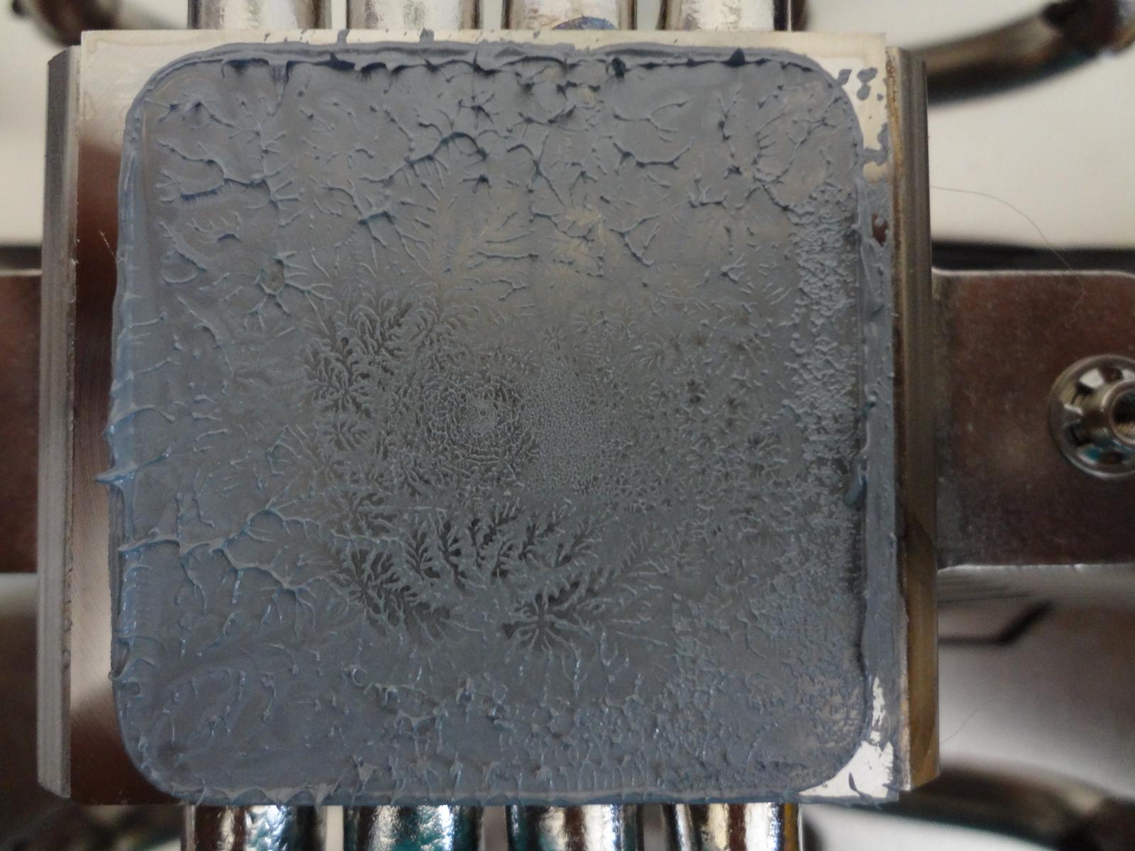

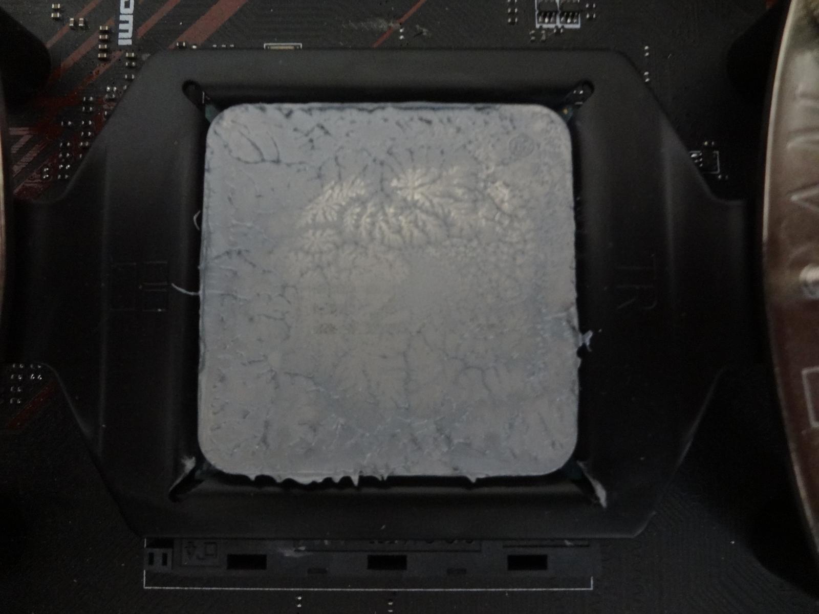

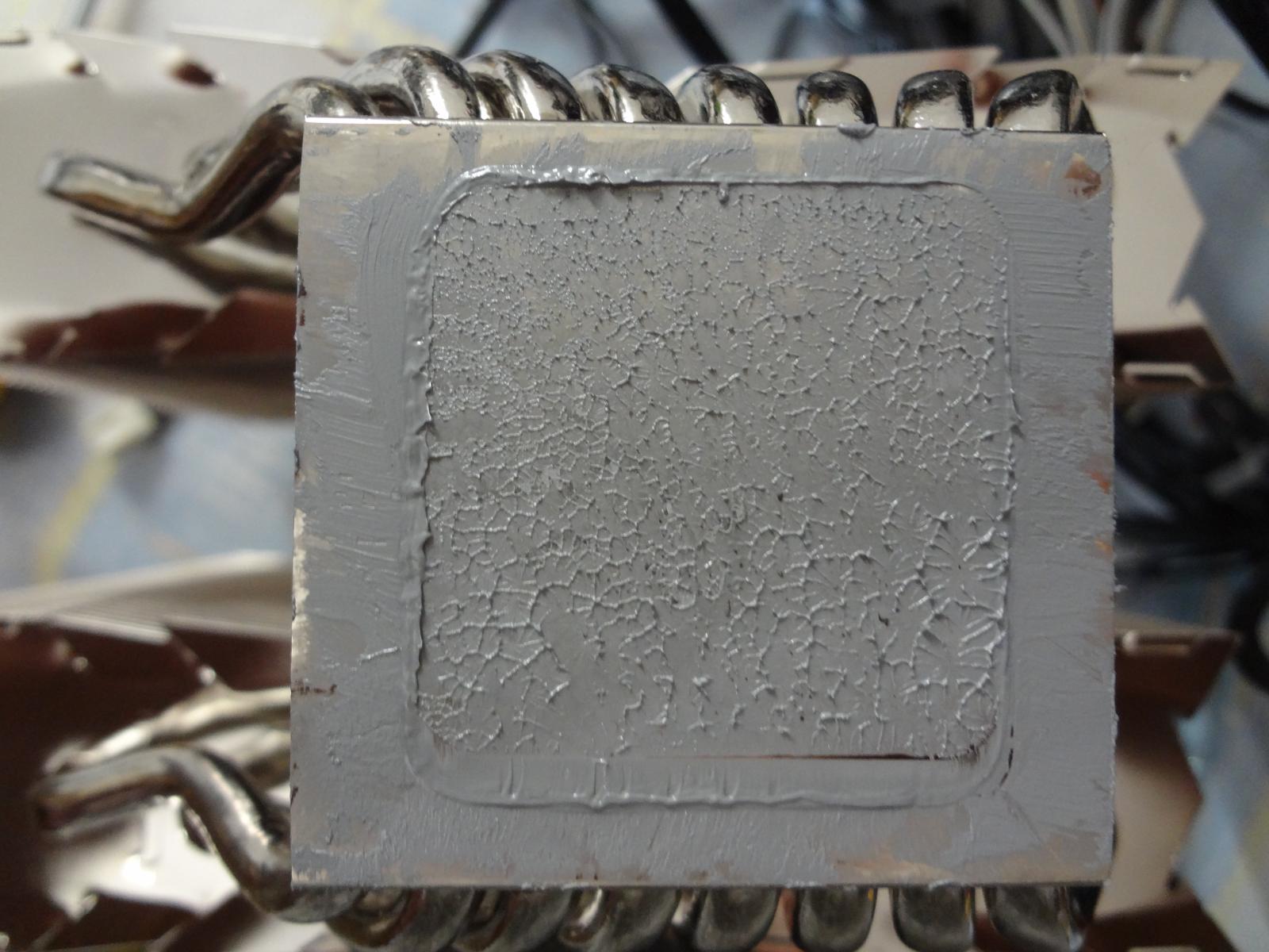

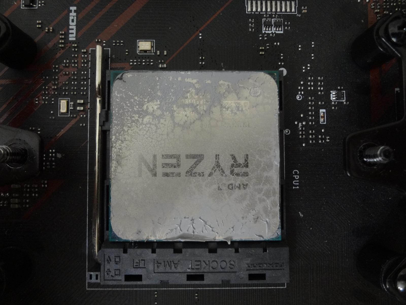

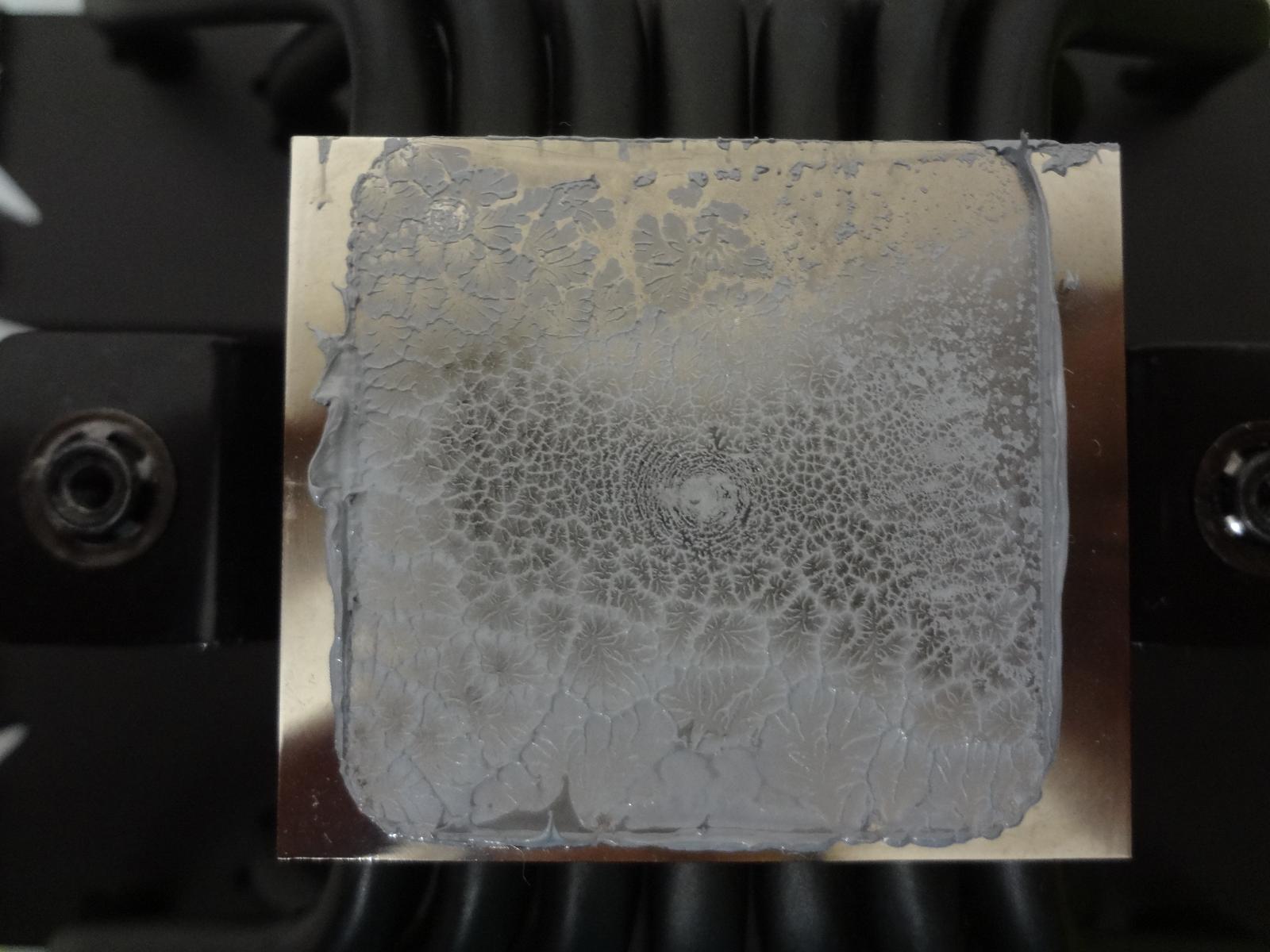

Отпечаток испытуемого. Для сравнения - отпечатки Стрелы
и "Снегурочки" (Frost Spirit 140)

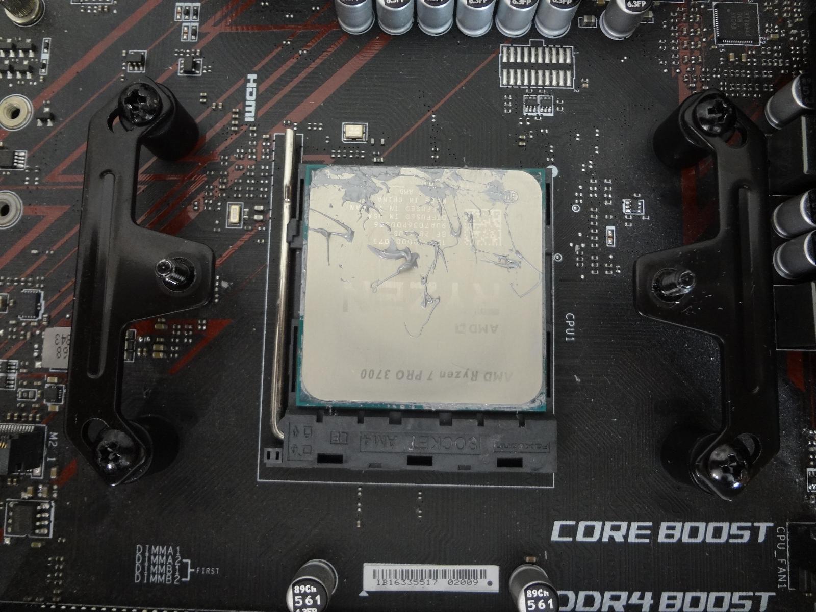

Материнская плата : MSI X470 Gaming plus,АМ4,bios - 7B79vAK2(Beta version), энергосбережение - отключено, LLC 4, РВО - вкл
Процессор : Ryzen 7 Pro 3700 (Matisse, L3 - 32Mb) 3.6-4.4GHz

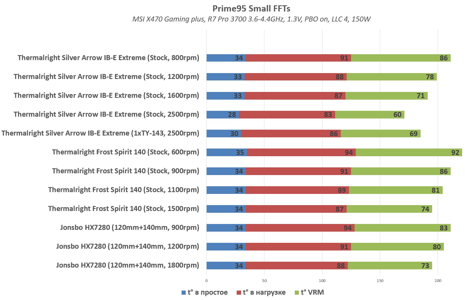

Prime95 30.5 (Small FFT,150Вт) - 20 мин прогон при максимальной нагрузке : на максимальных оборотах вентилятора, 7В и 5В (если возможно).

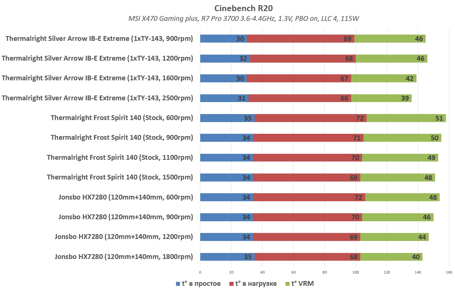

Cinebench R20 (имитация рендера, нагрузка - 110-120Вт) - тестирование делалось: на максимальных оборотах, при 7В, при 5В и на самых минимально возможных.

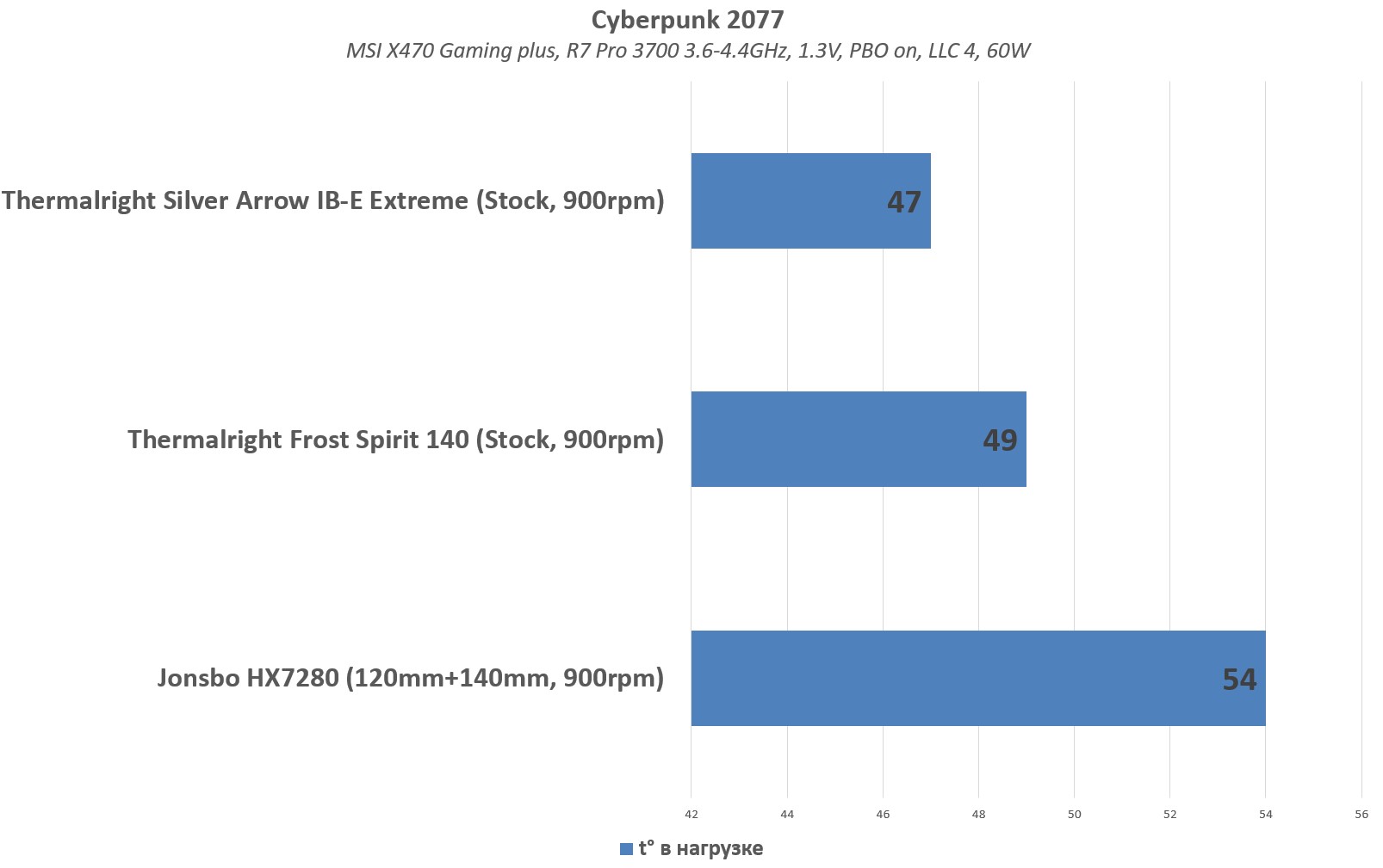

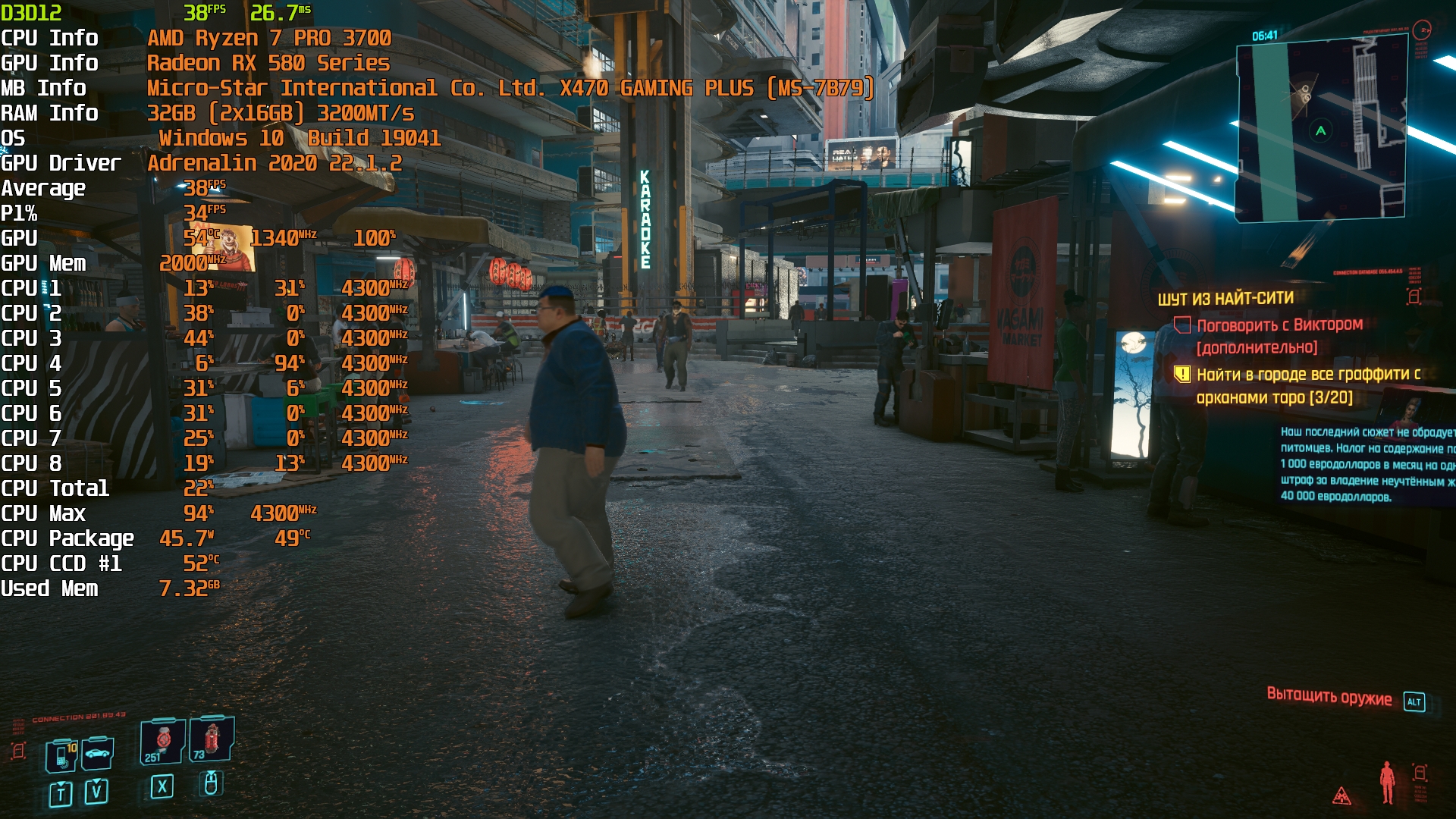

Cyberpunk 2077(GOG) - Маленький Китай, 1080р/Средние (на 900 об/мин)

И буквально же на первом этапе новичок попал между молотом и наковальней - отсутствие оптимизаций радиатора + не самые качественные провода вентилятора просто не оставляют ему шансов взять титул суперкулера. Да и противники не из слабых. Эффективность новичка очень быстро проседает с падением оборотов, чего нельзя сказать о его прямом оппоненте - "Снегурочке" (TR Frost Spirit 140). А ведь кулер Термалрайт еще и значительно дешевле!
В Сайнбенче новичок идет ноздря в ноздрю опять же со "Снегурочкой", в попытках догнать флагман Термалрайт. Но ведь нас также интересуют игры ?
Нет, это не ошибка. Это цена за "пробу пера" в попытках войти в Высшую Лигу.
Thermalright Frost Spirit 140 900об/мин
Jonsbo HX7280 900об/мин
Комментарии тут излишни, вы и сами это видите.
