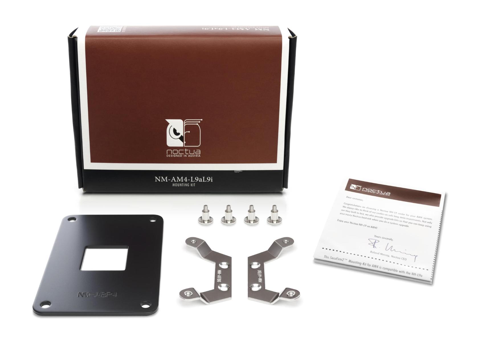

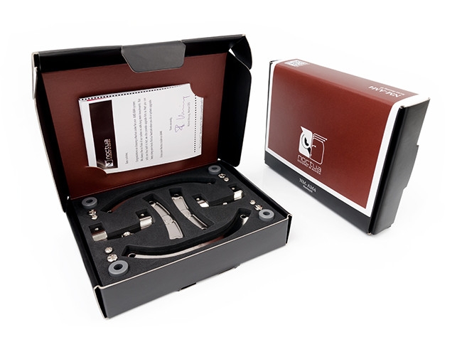

Noctua NM-AM4
Noctua NM-AM4-l9al9i

1)CNPS12X
Прижимная пластина CNPS12X на креплении NM-AM4
Чтобы установить этот суперкулер на АМ4 при помощи крепления Ноктуа, нам придется расточить отверстия в прижимной пластине на 1.5-2мм по направлению к центру (штырю) с каждой стороны. Чем растачивать - это уже на выбор владельца - надфилем или при помощи дреммеля (гравера).

3)Использование крепления Noctua NM-AM4-l9al9i для Asus Triton 88 и CNPS10X
Если вы захотите использовать это крепление для Перформы/Оптимы и Тритона 88, то вам сначала придется рассверлить крепежные отверстия, которые будут вставляться в пятку кулера сверлом,большим на 2мм по диаметру. После этого крепеж будет фиксироваться винтами. К Тритону нужно будет дополнительно подобрать винты, шайбы и гайки, для фиксации креплений.Для Перформы лучше дополнительно сделать пропилы,как на оригинальных клипсах - тогда фиксация клипс будет значительно лучше.
