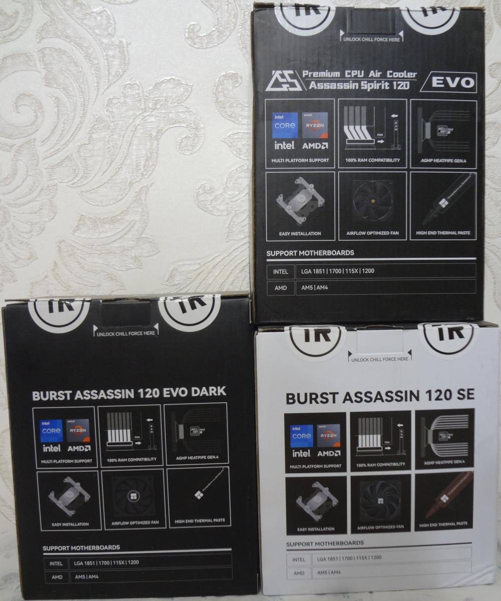

Упаковка и комплектация

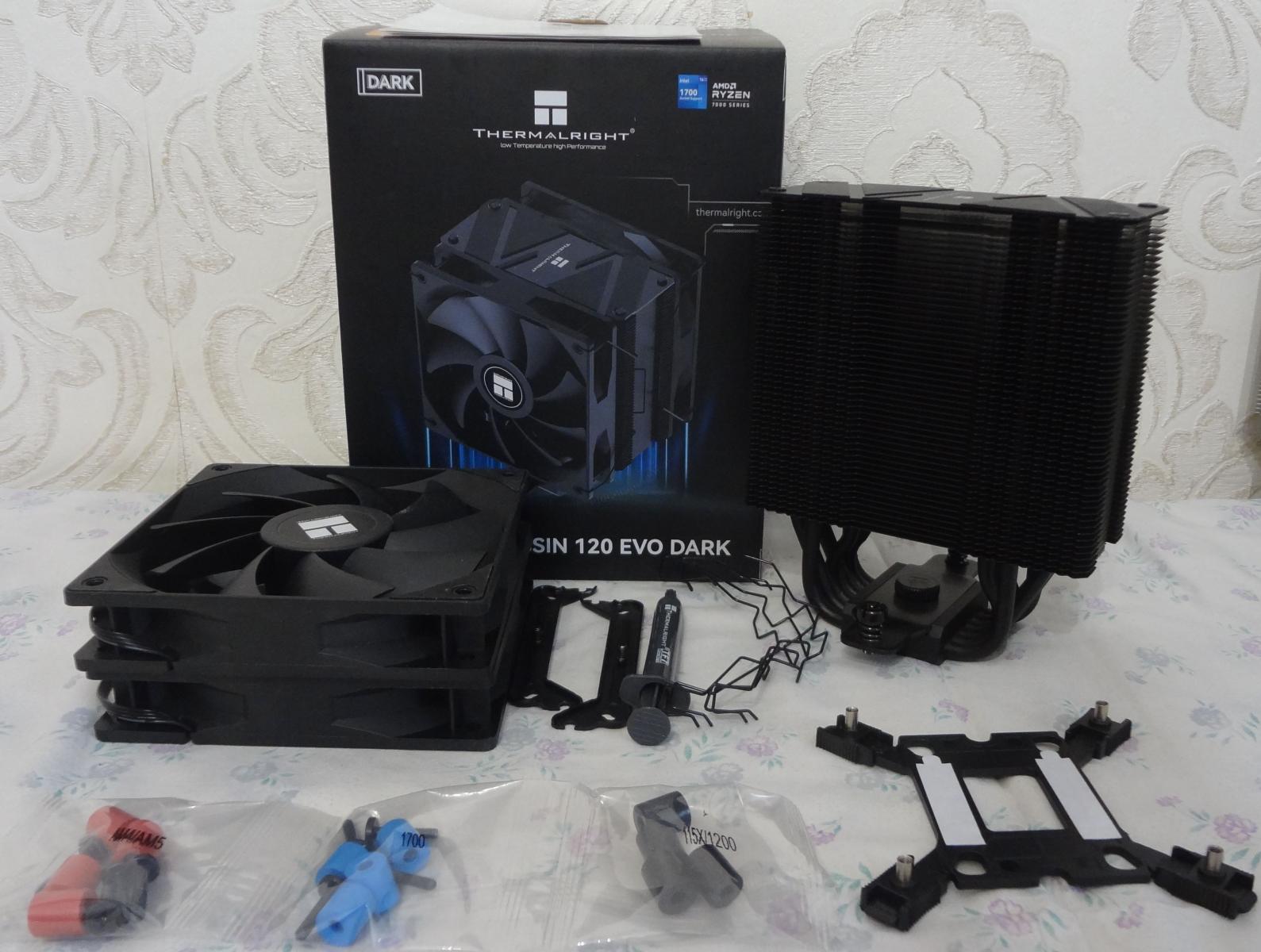

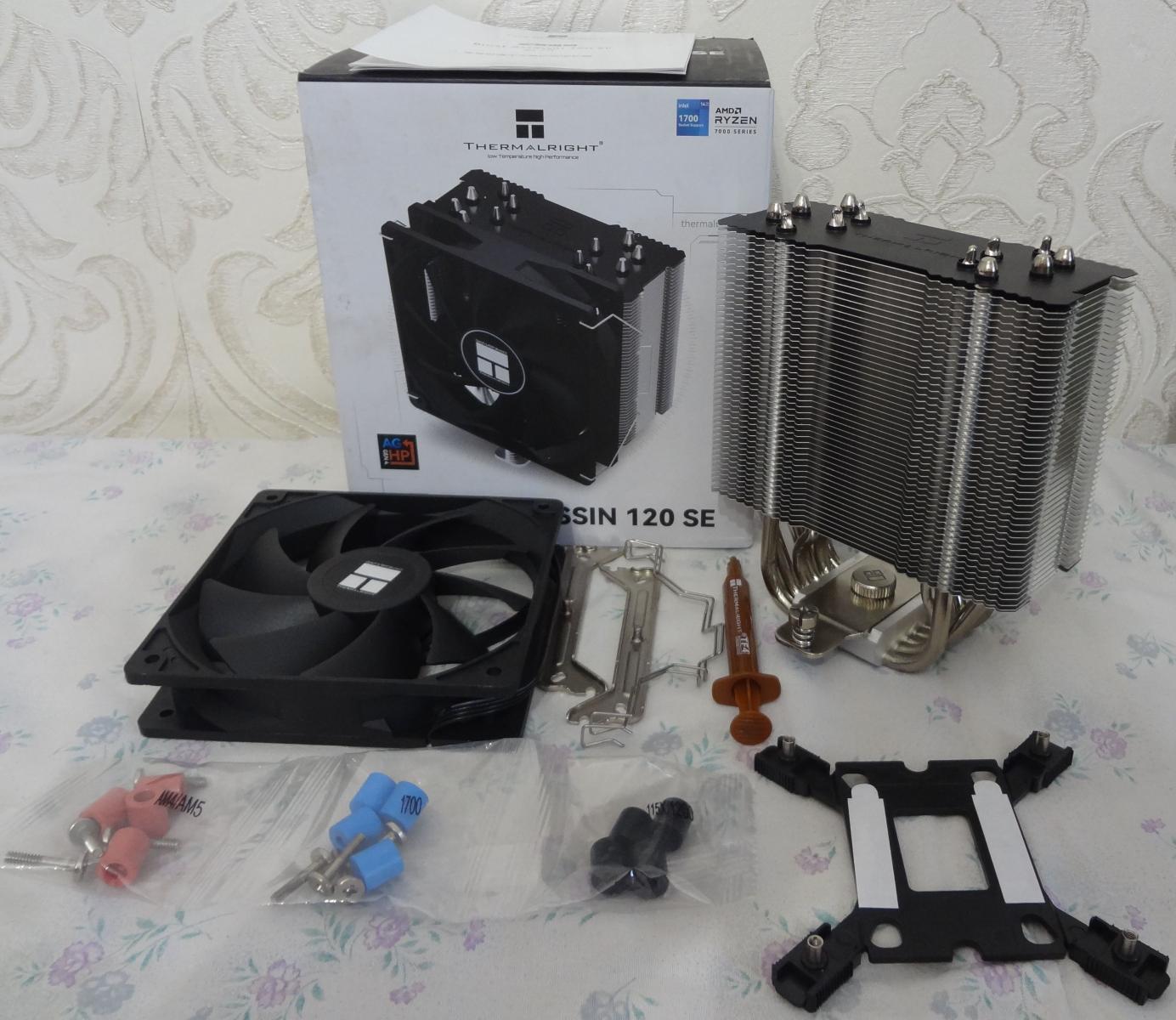

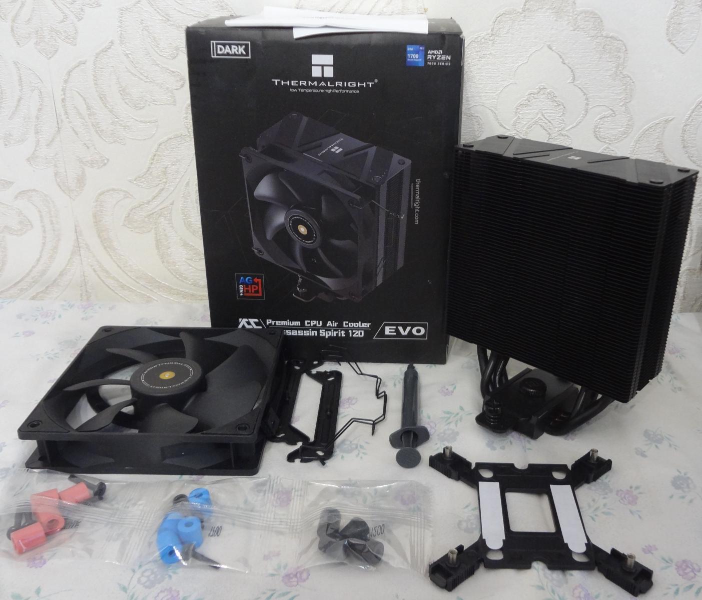

На тыльной стороне указаны особенности кулеров и их совместимость.
На боковой стороне приведены краткие характеристики радиатора и вентиляторов.

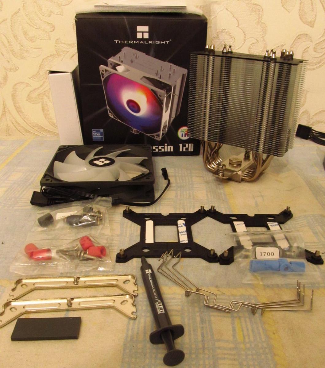

Как мы можем наблюдать, в новинках Термалрайт пошла по пути упрощения упаковки, в сравнении с первым поколением (фото ниже)
Можно даже сказать, что компания заимствовала у Zalman некоторые особенности упаковки и комплектации.
Итак, главные отличия в комплектации, в сравнении с первым поколением:

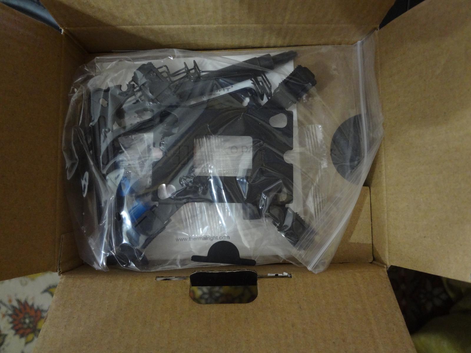

- Универсальный пластиковый бэкплэйт для сокетов 115х/1200/1700 вместо двух для сокетов 115х/1200 и 1700
- все комплектующие для установки запаяны в одноразовые пакеты
- кулеры с одним вентилятором больше не имеют второго комплекта скоб для установки второго вентилятора

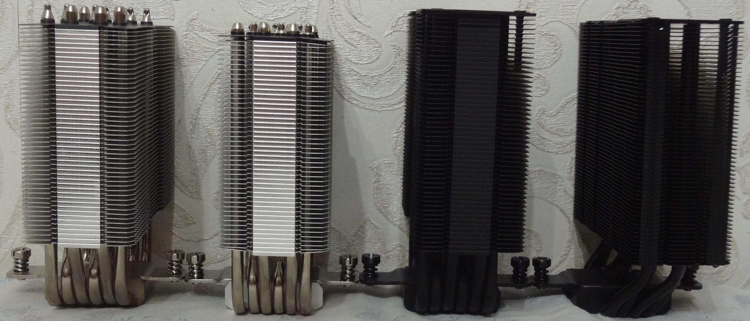

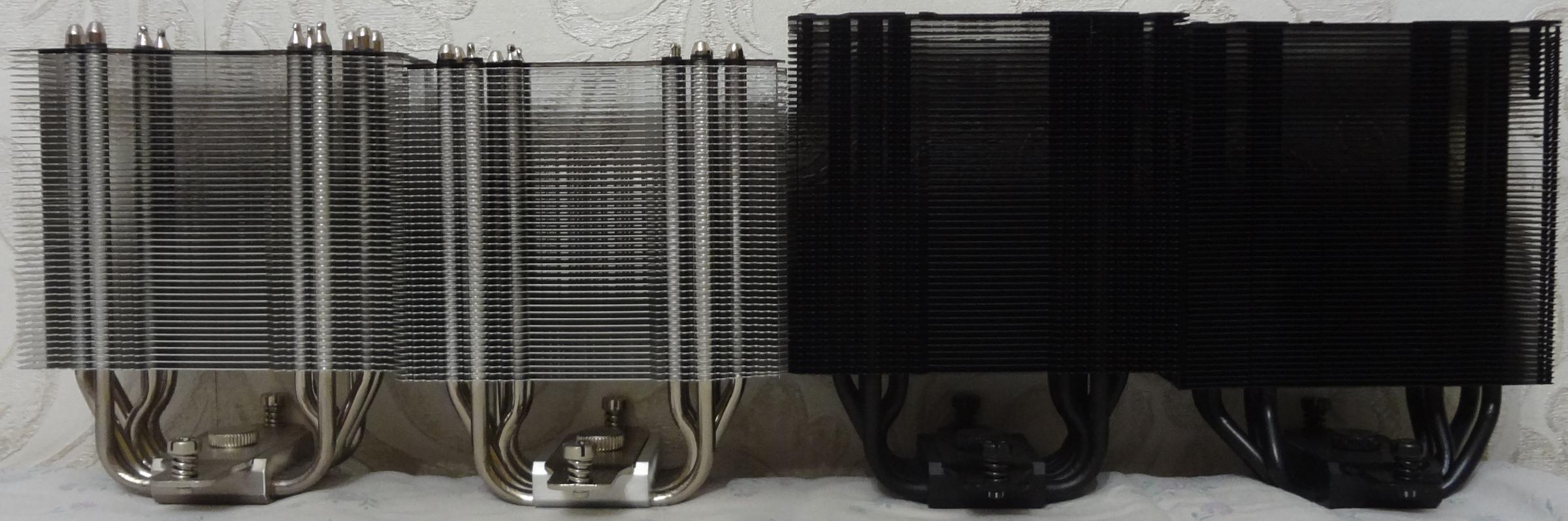

Слева-направо: Burst Assassin 120ARGB, Burst Assassin 120SE, Burst Assassin 120 Evo Dark, Assassin Spirit 120 Evo Dark.
Все радиаторы собраны при помощи обжатия алюминиевых пластин на теплотрубках. У моделей с прямым контактом (Burst Assassin 120SE и Assassin Spirit 120 Evo Dark) теплотрубки впрессованы в основание. Пайку основания у темной модели определить невозможно - из-за окрашивания.
Обратите внимание на разную длину плеч у прижимной планки - это сделано для правильной ориентации кулера - длинным плечом к ОЗУ, коротким - к VRM. И еще одна маленькая, но существенная деталь - прижимная планка у BA120SE находится на 0.5мм ниже, чем у остальных моделей. И это сыграет свою роль в дальнейшем тестировании.

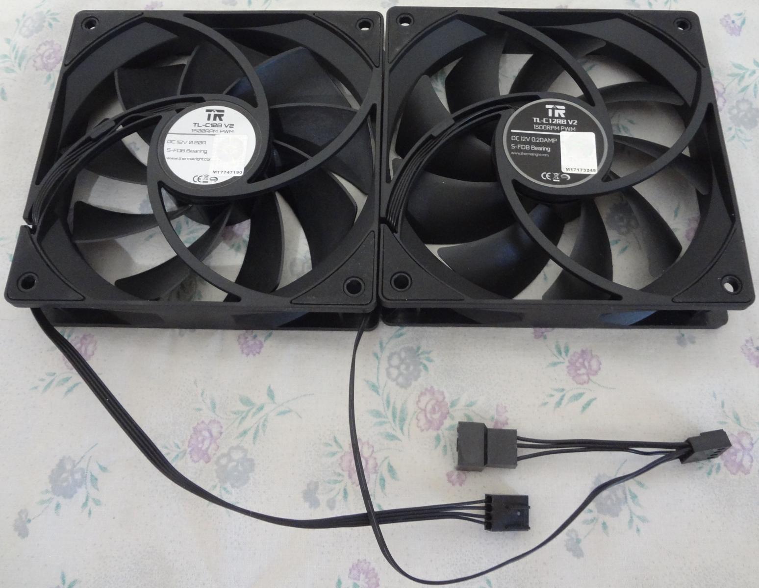

Отдельно стоит сказать про вентиляторы Burst Assassin 120 Evo Dark. Да, это все те же TL-C12, но вот второй вентилятор - реверсный. И обратите внимание, что у комплектного реверсного вентилятора идет шнур для подключения фронтального вентилятора. Самое главное - это не перепутать при установке как правильно поставить второй вентилятор (при неправильной установке вы получаете +10С сверху к текущим температурам вашего процессора).

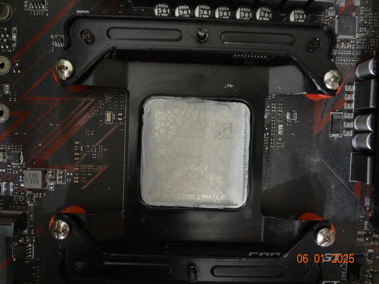

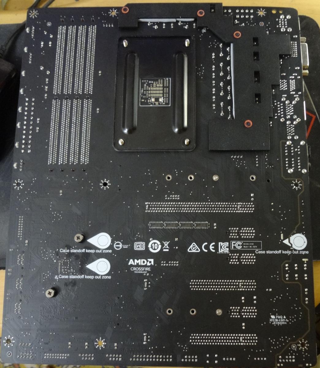

На платформу 1700 установка производилась при помощи крепления LGA1700-SS2. На платформе АМ4 дополнительно использовалось фиксирующее крепление First Artist со стойками 9.4мм высотой( высота стандартных стоек от Noctua/Thermalright - 11мм).
На мат.плате X470 Gaming Plus дополнительно был установлен радиатор VRM, поэтому к результатам температур из таблицы нужно добавлять +30°С.

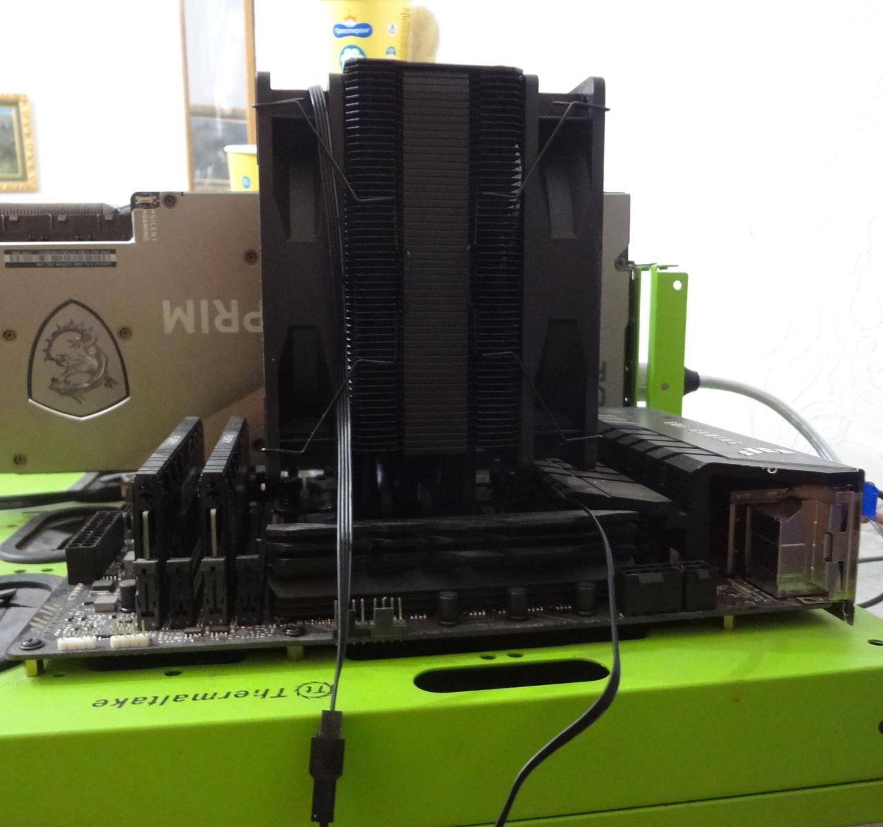

Assassin Spirit 120 Evo Dark на 5800Х
Особенность Assassin Spirit 120 Evo Dark - в том, что его можно устанавливать не снимая вентилятор. Это возможно благодаря смещению радиатора в сторону VRM, за счет изгиба теплотрубок.

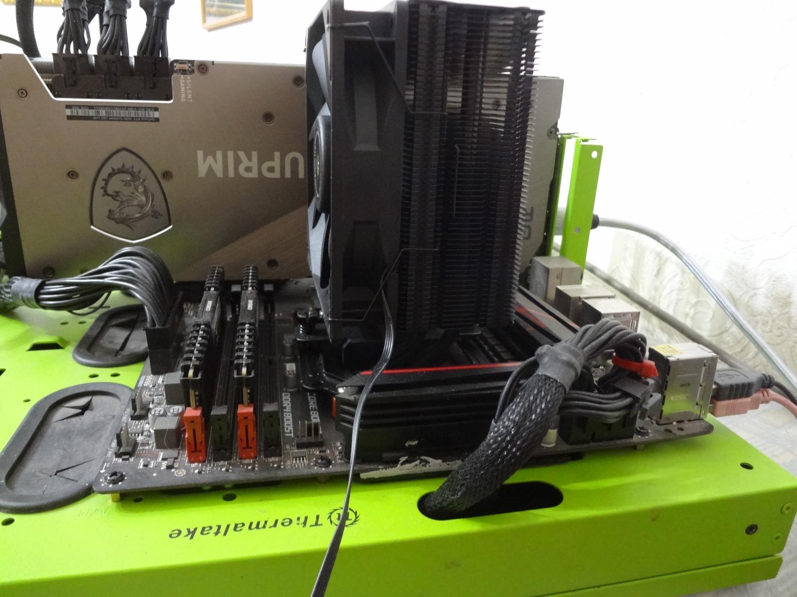

Burst Assassin 120SE на 5800Х
Burst Assassin 120 Evo Dark на 12700К

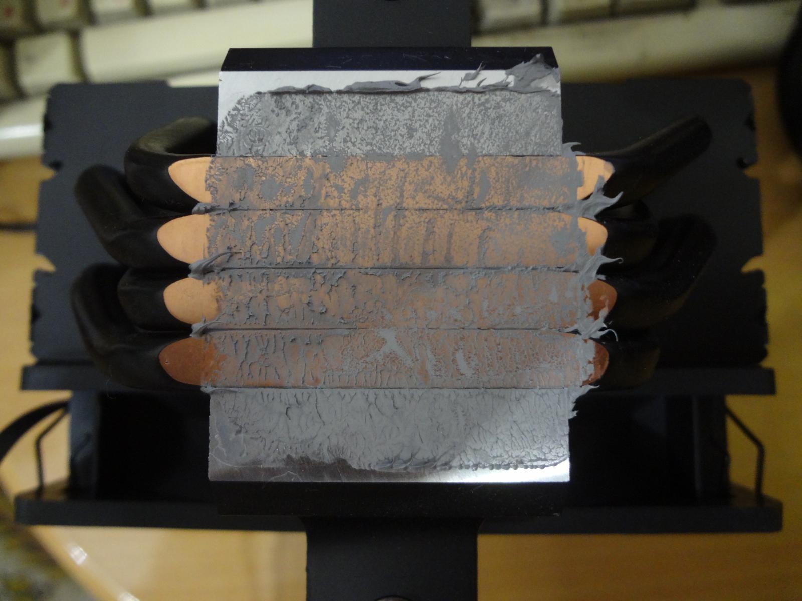

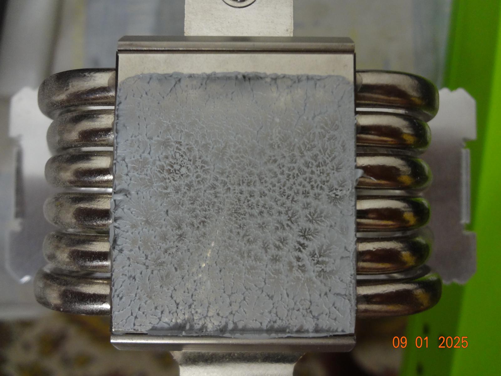

Burst Assassin 120SE - отпечаток с 12700К

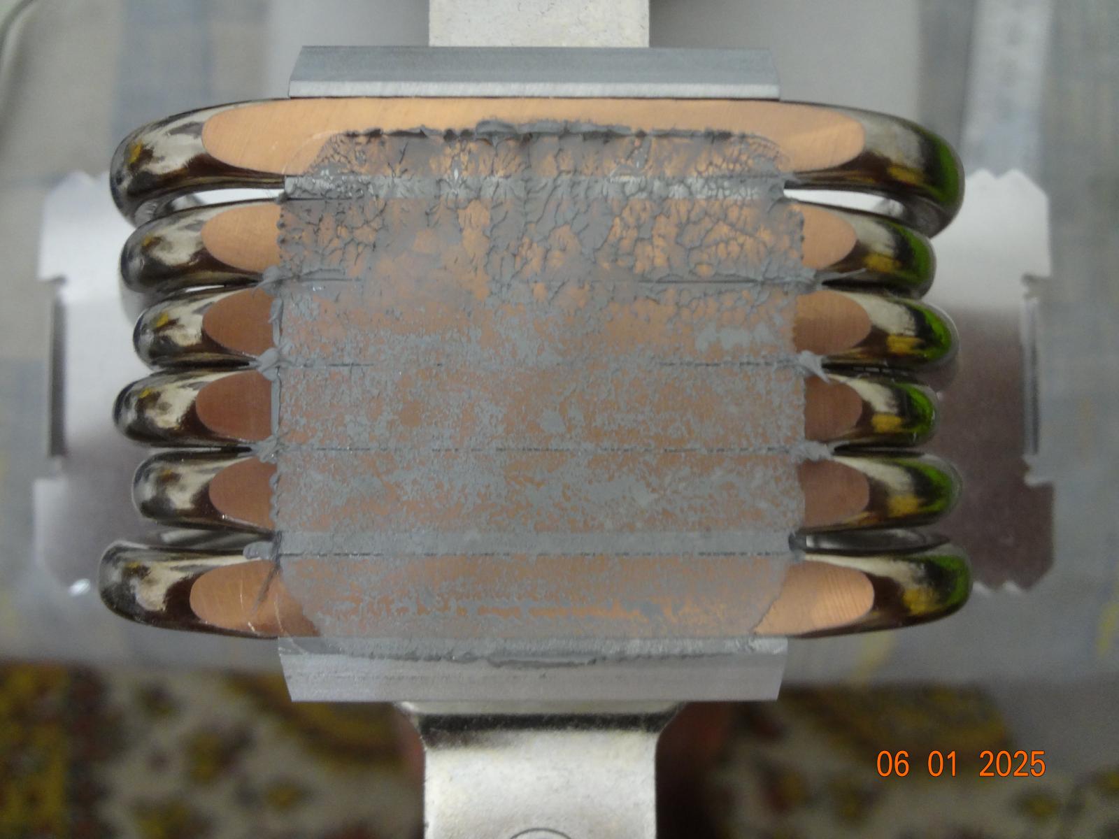

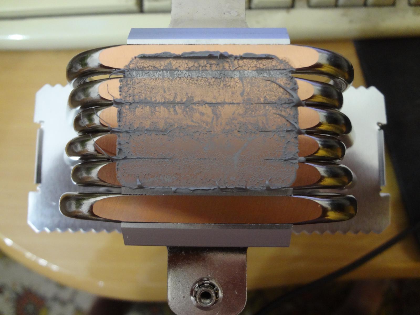

Интересный отпечаток, не так ли ? Кулер едва-едва касается IHS процессора.
Burst Assassin 120SE - отпечаток с 5800Х
Assassin Spirit 120 Evo Dark - отпечаток с 5800Х
Burst Assassin 120 Evo Dark - отпечаток с 5800Х
Burst Assassin 120 ARGB - отпечаток с 5800Х
Как видим, качество основания с момента выхода оригинальной модели не улучшилось - классические модели как были горбатыми, так и остались.

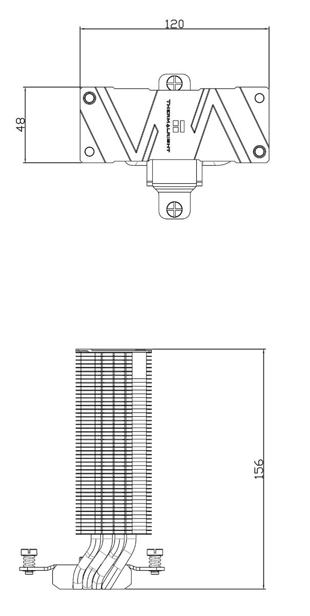

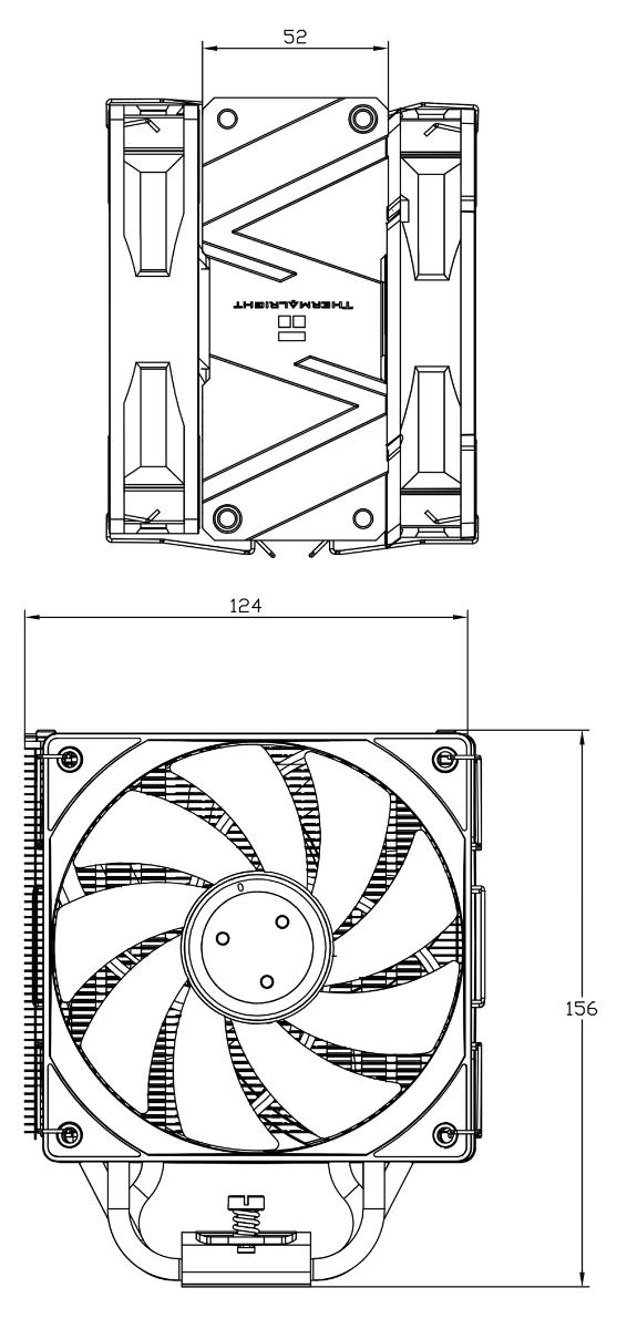

| Наименование | Thermalright Burst Assassin 120ARGB | Thermalright Burst Assassin 120SE | Thermalright Burst Assassin 120 Evo Dark | Thermalright Assassin Spirit 120 Evo Dark |

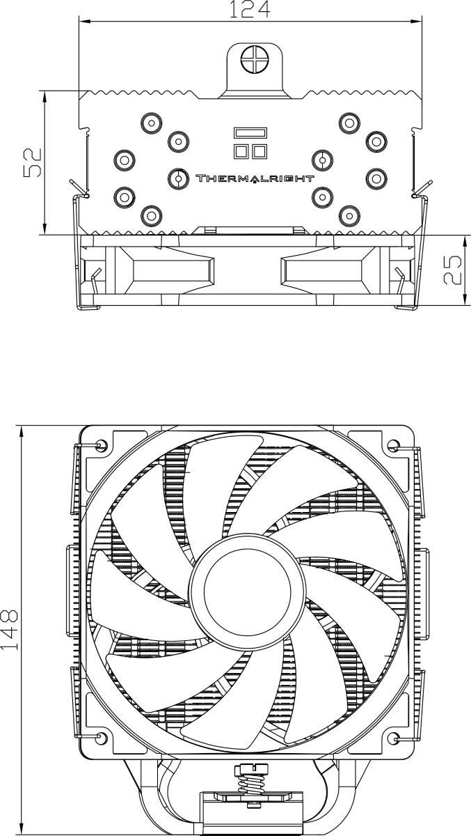

| Габариты радиатора (ДхШхВ) мм | 52х124х154 | 52х124х148 | 52х124х156 | 48х120х156 |
| Масса радиатора, г | 510 | 540 | 623 | 552 |
| Типоразмер вентилятора | 120х120х26 | 120х120х26 | 120х120х26 | 120х120х26 |
| Материал радиатора | Алюминий | Алюминий | Окрашенный алюминий | Окрашенный алюминий |
| Число ребер | 48 |
47 | 52 | 58 |
| Толщина ребер, мм | 0.4 | 0.5 | 0.4 | 0.4 |
| Межреберное расстояние, мм | 2.0 | 2.0 | 2,0 | 1,8 |
| Число и размер трубок | 6х6мм AGHP gen3 | 6х6мм AGHP gen4 | 6х6мм AGHP gen4 | 4х6мм AGHP gen4 |
| Материал теплотрубок | Никелированная медь | Никелированная медь | Окрашенная медь | Окрашенная медь |
| Материал основания | Никелированная медь | Медь+Алюминий | Никелированная медь | Медь+Алюминий |
| Цена на момент релиза | 40$/3200руб | 26$/2600руб | 30$/3000руб | 20$/2000руб |
| Актуальность | В продаже | Новинка | Новинка | Новинка |

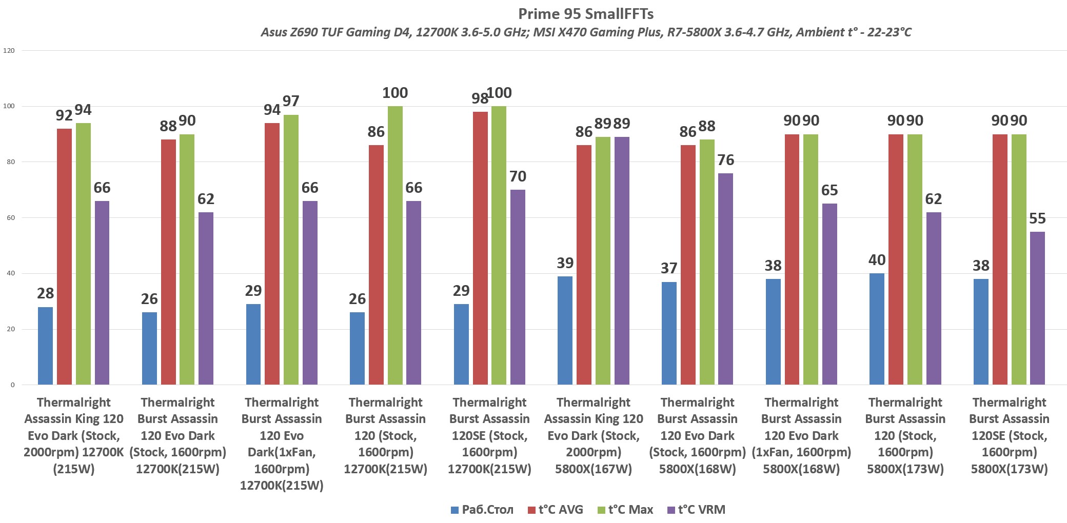

Prime 95(Small FFTs) - тестирование делалось в режиме с AVX на протяжении 20мин: при 1200 оборотах и минимально возможных.

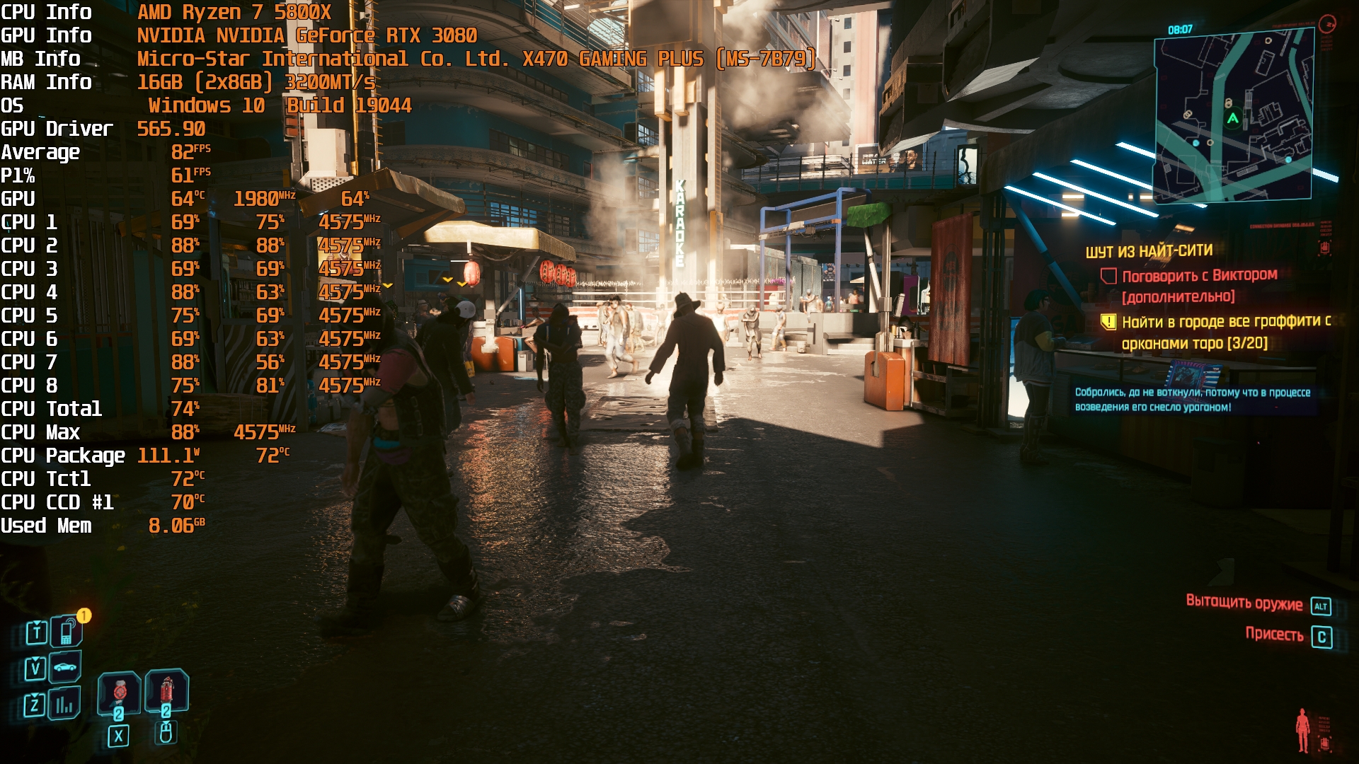

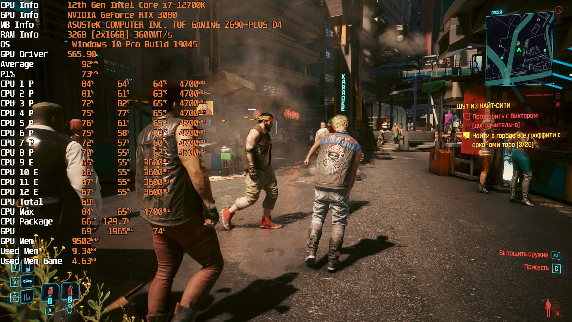

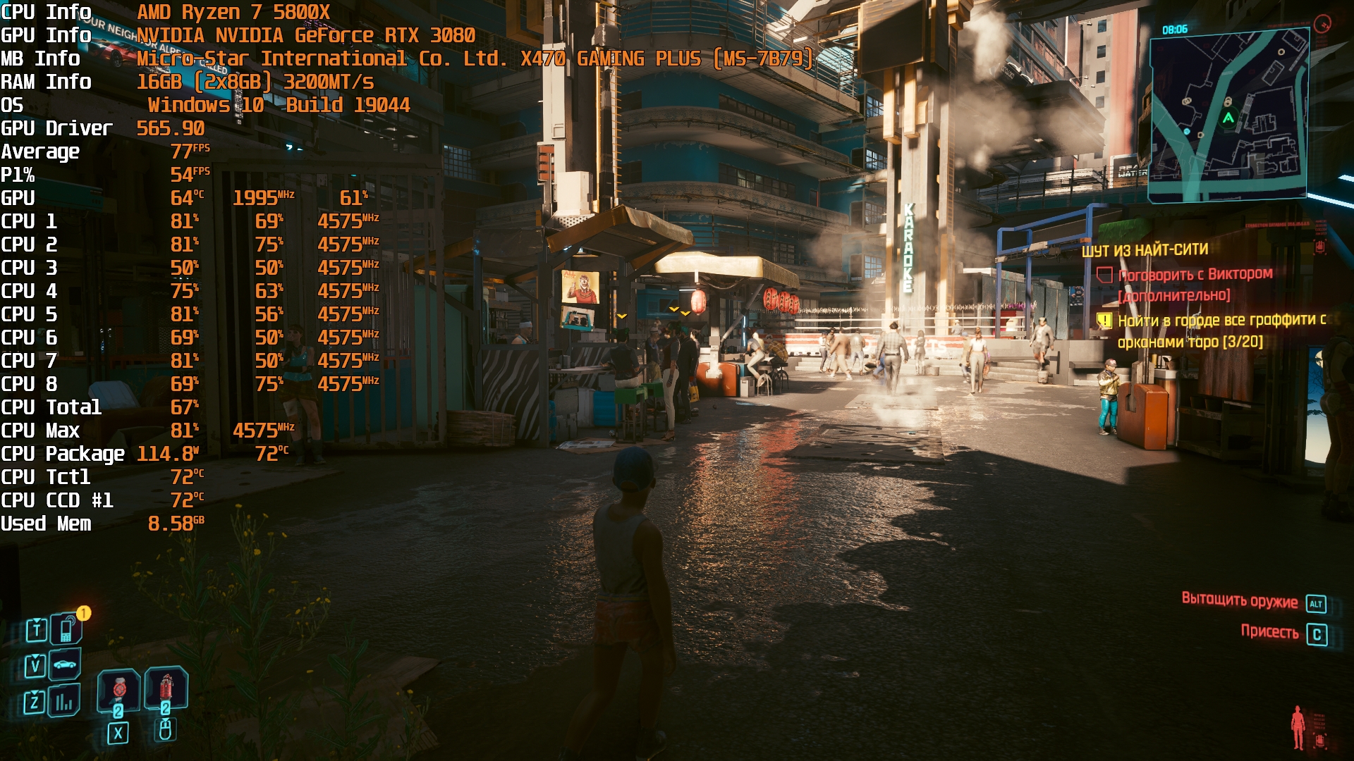

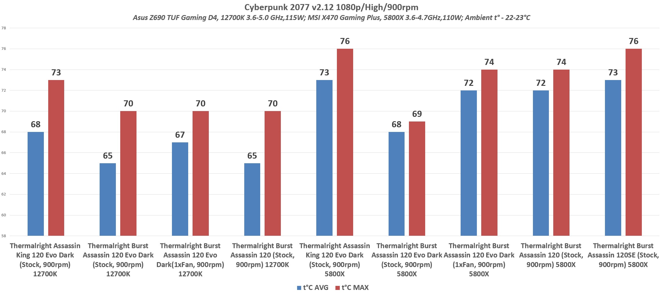

Cyberpunk 2077(GOG) v2.12 - Маленький Китай, 1080р/Высокие (на 900 об/мин). Плотность толпы - Высокая. Без трассировки лучей.
Температура окружающего воздуха - 22-23°С

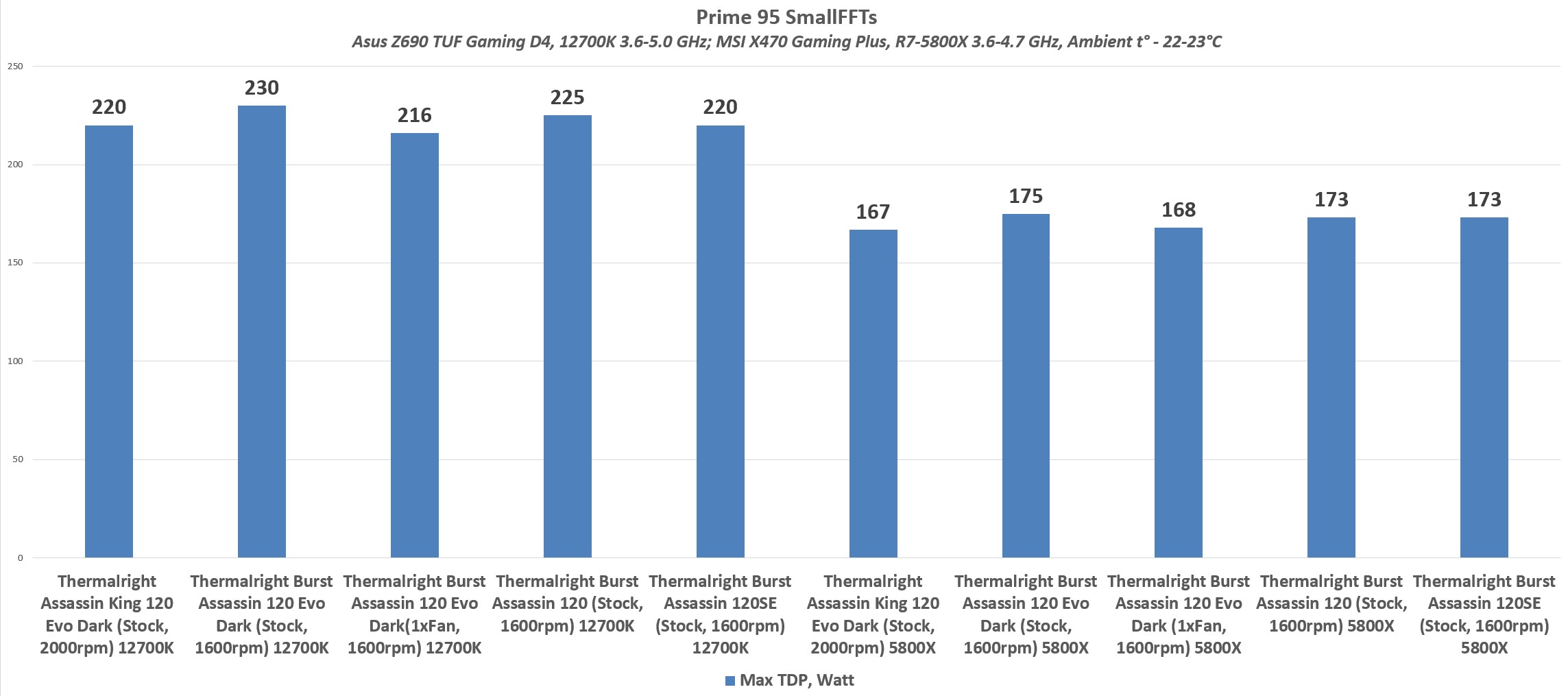

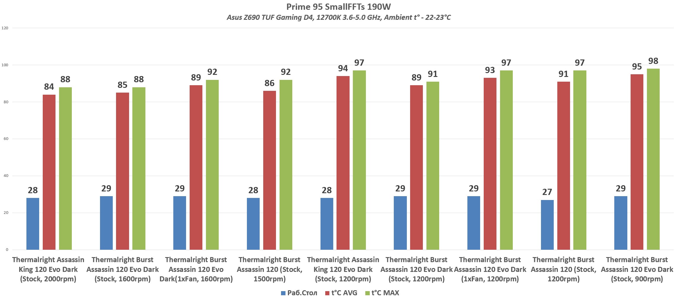

Prime95
Очень интересные результаты, не правда ли ? Старшая модель второго поколения с одним вентилятором оказалась хуже, чем оригинальная модель. И это при том, что новинка крупнее, тяжелее и имеет большую площадь рассеивания, а так же в довесок к этому - два вентилятора.
Как видно по результатам этих двух таблиц, BA120SE показал себя не лучшим образом и в первую очередь из-за промаха с высотой основания - он просто не смог пройти тестирование ни при 215Вт, ни даже при 190Вт - сенсоры стабильно показывали 100°С уже через 45-50сек. И тем не менее второй график тоже весьма показателен - в плане различия производительности 4-х и 6-ти трубочных кулеров. Обратите внимание, как быстро АS120 Evo Dark сдает позиции при снижении оборотов.
Интересная у нас получилась картина, не так ли ? "Родоначальник" линейки с одним вентилятором по производительности обходит старшую, двухвентиляторную модель в тестировании с одним вентилятором на некислые 10Вт. И да - в таблице приведены значения максимальных ТДП. Комфортный ТДП, например на Райзен будет находится в диапазоне 150-160Вт(для одночиплетных моделей).

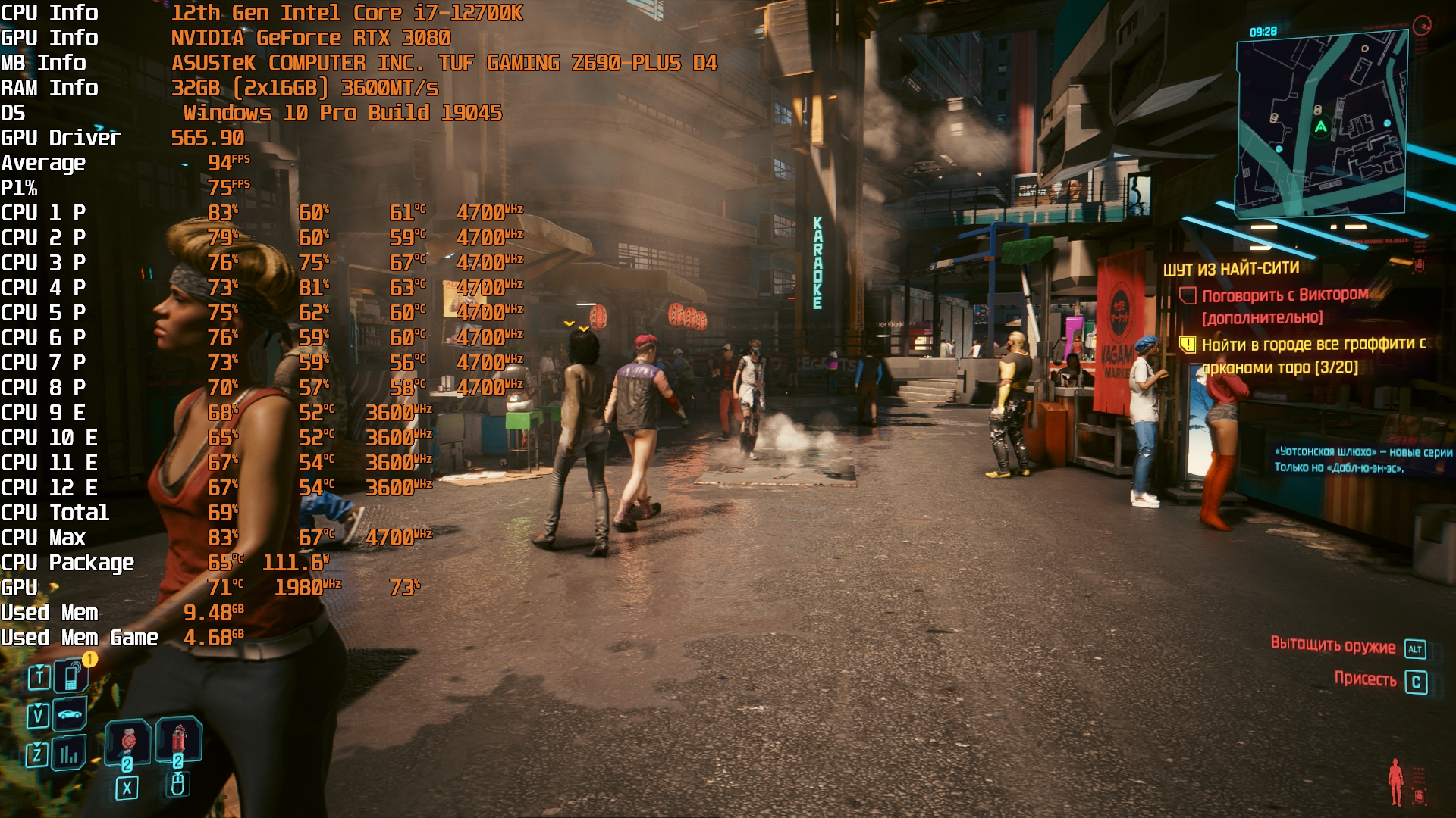

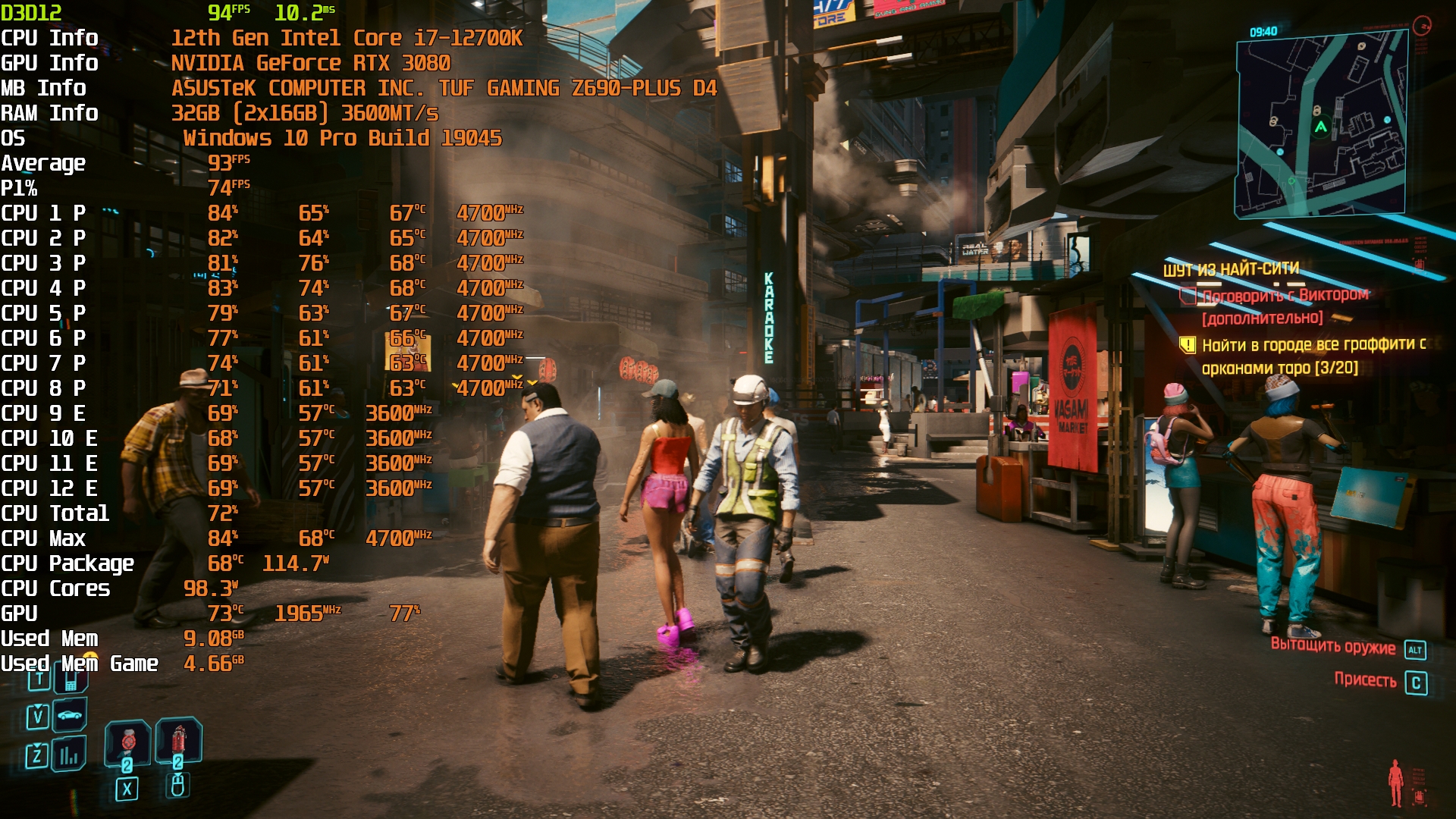

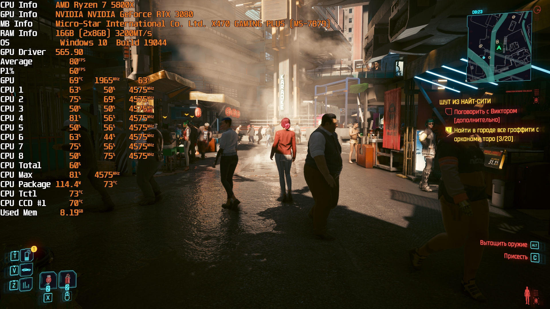

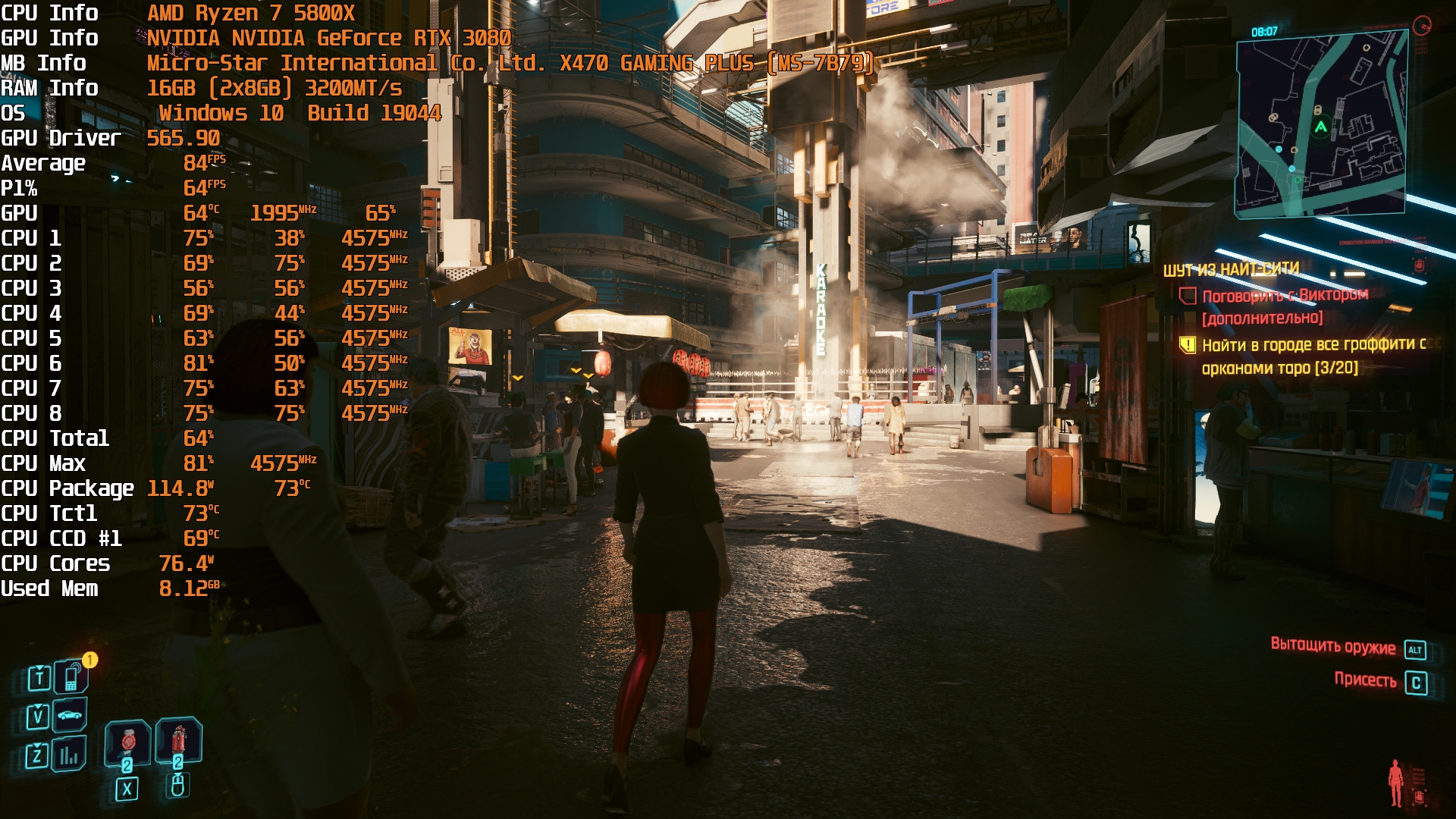

Cyberpunk 2077
12700К
Assassin Spirit 120 Evo Dark 900об/мин
Burst Assassin 120 Evo Dark 900об/мин
Burst Assassin 120 Evo Dark 1x900 об/мин
5800Х
Burst Assassin 120 Evo Dark 1х900об/мин
Burst Assassin 120(ARGB) 900об/мин
Burst Assassin 120SE 900об/мин
А вот и "вишенка на торте" - тесты в игровой нагрузке. И для некоторых новичков новости весьма плохие. Это как же нужно накосячить инженерам, чтобы 6-ти трубочный кулер по эффективности оказался на уровне 4-х трубочника ? А вот старина Burst Assassin 120 ARGB лишний раз доказал - "старые кулеры" списывать со счетов еще рано.
