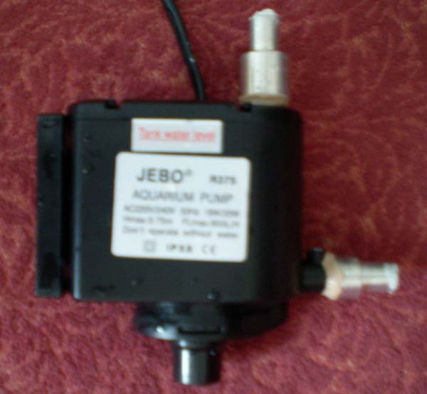

В поисках помпы было пройдено несколько магазинов и выбор пал на помпу JEBO мощностью 800 литров в час и высотой подъема столба воды в 75 см.
(кликните по картинке для увеличения)
помпа
Вот она!!!
Не думайте, что помпа сильно мощная для водянки. Полазив по форумам было выяснено, что для водянок лучше всего подходят помпы с мощностью от 500-700 л/ч. Помпа действительно мощная, при работе ее заборное отверстия постоянно присасывается к одной из стенок тазика, если она без присосок. Некоторый недостаток – высота подъема жидкости 75 см. Желательно, чтобы этот показатель был выше.
Большая производительность помпы нужна для того, чтобы она могла прокачать жидкость даже по тяжелому контуру. А большая высота подъема необходима, чтобы жидкость циркулировала, даже если будут сильные перепады высот.
При внимательном осмотре помпы дома обнаружилось, что у нее 2 выходных отверстия. На первой водянке был установлен некий тройник, который объединял оба выхода в 1 канал.

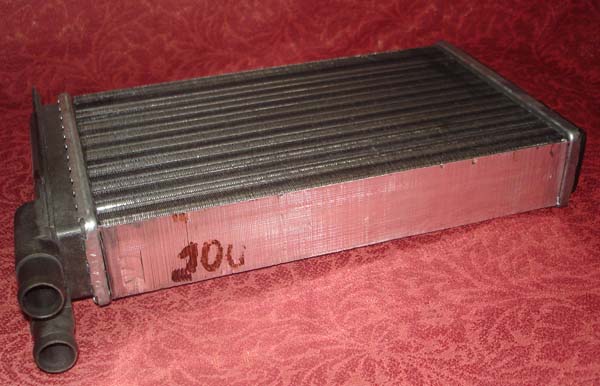

Далее был приобретен радиатор. Был куплен алюминиевый (медный стоит в 2 раза дороже) радиатор от печки вместе со штуцерами.
На нем вполне помещаются 2 120мм вентилятора. Зачем такой большой? Просто часто в СВО монтируют радиаторы, которые лишь немного превышают, или же такие же по размеру, как и воздушные кулеры. А если размеры одинаковые, то не все ли равно где охлаждать, на сокете или в 30 см от него? А раз у нас внешняя система, то на размерах не экономим. В конце концов можно будет и вообще без вентиляторов обойтись). К тому же в будущем планируем заводянить видео и северный мост с винтом, а там лишняя площадь радиатора не повредит.
Да и само качество изготовления радиатора довольно высокое. Сами в домашних условиях вы не сможете так ровно через каждый мм провести алюминиевые пластины.

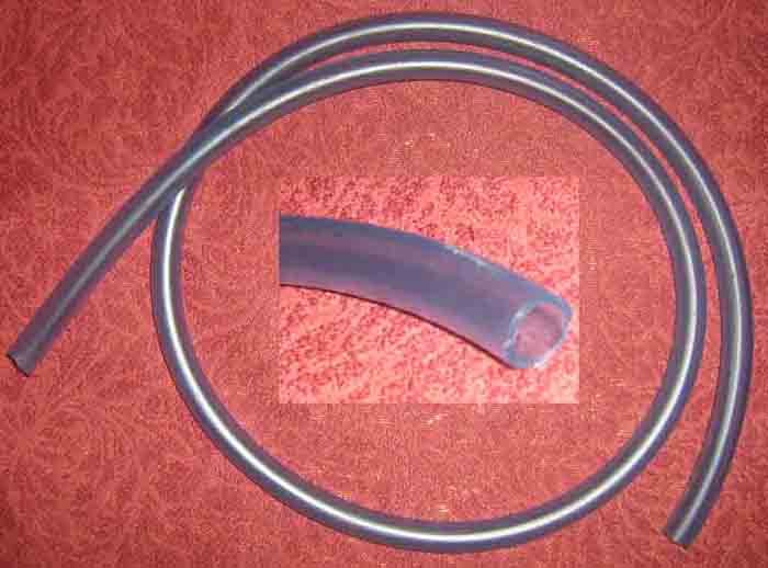

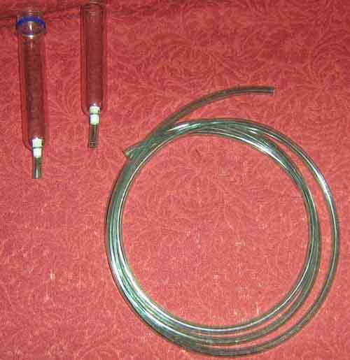

Теперь необходимо найти шланги и штуцеры для соединения всех узлов. Все сантехнические штуцеры и шланги изготавливаются по стандарту и минимальный диаметр 15 мм. Но мне нужен был шланг на 8-10 мм, а таких не было. Лишь спросив у очередного продавца, где взять такие шланги, мне указали на нужный отдел. Хорошие шланги используются в “уровне гидравлическом строительном”
. Это 2 такие пробирки с делениями, соединенными прозрачным гибким шлангом, внутренним диаметром 7,5 мм. Маловато, конечно, но пробегав столько по магазину, это было единственное, что хоть как то подходило. Длина шлангов была 5 метров.
1 водянка шланг
Эти шланг использовались на 1 водянке. Из-за их толщины я их запихивал внутрь штуцера на герметик и клей. Это конечно не есть надежно, поэтому на новую водянку я искал новые толстые шланги на 1 см. Оказывается, есть сантиметровый белый непрозрачный шланг на душ. Не на любой, а на каких-то конкретных моделях встречаются сантиметровые шланги. Они белые непрозрачные и хорошо гнутся. Стоят 70 р за полтора метра примерно. Я уже было купил такой, как в магазине случайно наткнулся на нужный мне шланг. Это отдел для животный. Там как раз оказался нужный шланг длиной 2 метра, прозрачный, светло-голубой.
2 водянка шланг
Так же там был куплен термометр, для измерения температур воды в аквариуме. Полезная вещь, лучше, чтобы она у вас была.

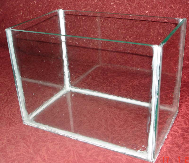

Изготавливать водянку я начал с расширительного бачка. Вначале были закуплены стекла. Затем куплен силиконовый водостойкий герметик. Вначале все стекла были тщательно подогнаны друг к другу. Затем была попытка склеить стекла герметиком. Оказалось, герметик держать стекла не умеет – они разъезжались и никак не хотели вставать рядом. Стекло только скользкое стало
Тогда пришлось поступить иначе. Раз герметик стекла не держит, их необходимо вначале склеить каким-нибудь клеем, а затем все щели закрыть герметиком. Осталось самое простое – выполнить это
. Был выбран супер-клей. Стекла были склеены на супер-клей, а затем, когда клей высох – промазаны герметиком. В инструкции было сказано, что герметик можно разровнять шпателем, смоченным в мыльной воде. Но опытным путем было установлено, что полиэтиленовый пакет, надетый на руку прекрасно заменяет шпатель
Через пару дней аквариум было решено проверить на течь. Дабы избежать последствий случайного развала аквариума, его решено было положить в большой таз, застелить дно газетами и налить воды. Газеты бы сразу указали место протечки. Налитый утром аквариум воду выдержал. Но придя вечером домой я увидел, что все газеты были залиты водой, а внизу, рядом с углом, капля по капле вытекала вода… При выливании воды я взялся за одну из сторон и она немного закачалась… и осталась у меня в руке ))). Остальные стенки так же без проблем были отодраны. Вывод – супер-клей не годится.
Внимательно осмотрев имеющиеся дома клеи, я обнаружил старый полиуретановый водостойкий клей. Я как-то раз им клеил, и результат меня удовлетворил. Только просроченный тюбик был… Стекла были поставлены заново и промазаны этим клеем. Затем, на следующий день, когда клей высох, швы были промазаны герметиком на 2 раза – вначале вогнал его во все швы, а затем поверх швов еще слой. Проверка, проведенная через 3 дня, показала, что емкость держит воду отлично. Однажды на него поставили несколько старых здоровых фотоальбомов картонных таких. Они тяжелые, но однако, аквариум все с честью выдержал. Вот как выглядел готовый аквариум:

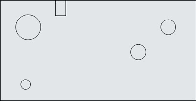

Для емкости была заказана крышка из оргстекла. Что бы она могла исполнять свои функции, в ней нужно было кое-что исправить:
крышка аквариума
2 маленьких отверстия просверлить под шланги – 1 на выход помпы и 1 на возвращение воды из радиатора. 1 маленькое отверстие, чтобы вставить термометр. Прямоугольный вырез для отвода провода помпы. Большое отверстие – для пробки – чтоб было удобнее наливать и доливать воду. Просто отрезал горлышко от пластиковой бутылки и приклеил к оргстеклу. Вот как выглядит готовая крышка:

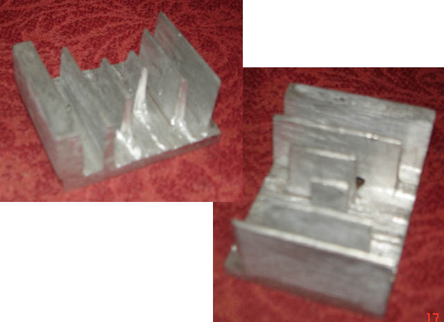

Затем пришла очередь водоблока. Вначале я пытался определиться с самой конструкцией водоблока. Была шальная идея переделать воздушный кулер в водоблок – он у меня круглый с изогнутыми алюминиевыми ребрами и медным сердечником. Я хотел его переделать в прямоугольную коробочку, но меня вовремя отговорили – герметизировать многочисленные ребра могло оказаться невыполнимой задачей.
Затем я вспомнил, что у меня был кусок неизвестного материала, похожего на алюминий, подходивший для моих целей. Это был кусок какого-то радиатора для старых советских транзисторов. Ну раз он являлся радиатором, то я подумал, что и процессор сможет охладить. Тем более что у него уже было ровное основание (раньше я уже пытался выровнять кривую пластину - непросто), а значит, мне придется это основание только отполировать. Да и ребра там были готовые, оставалось только отрезать лишние. Но чтобы этот кусок металла стал водоблоком, нужно было: соединить ребра, чтобы образовались каналы, приделать боковые стороны и крышку.
1 водянка водоблок
Заготовка 1 водоблока
Боковые ребра соединялись фольгой на холодной сварке – так делать не стоит – отваливаются. Боковые стенки были из 5 мм оргстекла и так же крепились на холодную сварку. Тоже так не надо делать – протекает по чуть-чуть. Крышка аналогично клеилась на сварку и герметик. Это все дело стало протекать через 2-3 дня и спасло меня лишь то, что была залита дистиллированная вода. Поэтому вначале закон – лить только дистиллированную воду. Затем, когда все проверено, можете лить все, что угодно.

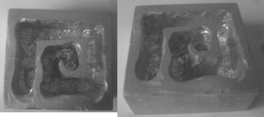

На вторую водянку было решено сделать хороший водоблок. Знакомый принес (
)с завода алюминиевые заготовки 60х60х25 мм. Я их отпилил до 50х50х25 мм. Хотел их выфрезеровать на станке, но не получилось. Обычным сверлом по всей длине канала сначала делали отверстия сверлом, а затем фрезой разбивали их и соединяли в 1 нормальный канал. При этом издается очень много шума – не делайте это в квартире, гараж лучше всего подойдет для таких целей. Толщина внутренних канальных стенок может быть любой – насколько тонкими сможете сделать, а вот толщину боковых стенок основания лучше не утончать. В боковины я вкручивал 3 мм винты, поэтому толщина стенок в 5 мм вполне подойдет. Толщину основания старайтесь делать по возможности минимальной – если удастся сделать 2-3 мм, то это будет хорошо. Чем тоньше основание, тем быстрее тепло от процессора переходит в воду и не задерживается в основании.
2 водянка водоблок
Схема водоблока была выбрана расходящаяся спираль. По сравнению со змейкой, спираль обеспечивает более лучшее охлаждение процессора, т к холодная вода сразу попадает в центр – на ядро процессора, самую его горячую часть.
В центр подается вода, а вытекает она с левого верхнего угла.

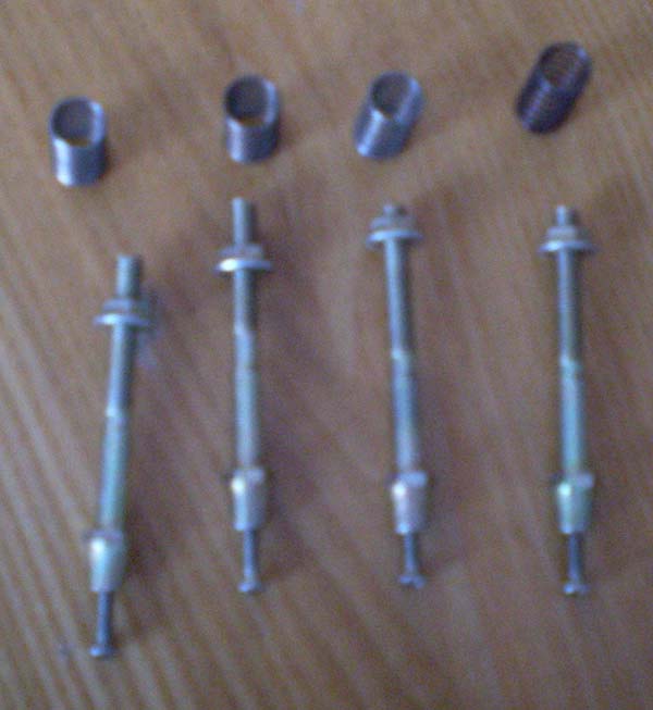

Но нужно еще придумать крепление водоблока. Для 775 сокета, это 4 отверстия вокруг сокета – это облегчает задачу. Необходимы 4 винта с гайками и пружины, чтобы постепенно передавать давление на процессор и чтобы его установить без перекоса.
Идем в магазин “Автозапчасти” и ищем там нужные винты с гайками и пружинами. Я нашел 4 винта с интересной конструкцией. Вверху у них резьба и гайка. В средней части винт утолщается и резьба кончается, а с обратной стороны в него вкручивается маленький винтик. Пружины для болтов покупаем все в том же магазине автозапчастей.
винтики

Радиатор
Радиатор практически никаких доработок не требует. Единственное, что нужно – это вкрутить в него штуцеры, чтобы потом вставить туда шланги. Нарезать резьбу в пластмассе проблем не предоставляет, главное быть аккуратным и крутить точно вертикально. Если будет скос, то можно пробить тонкую стенку. Штуцеры также обмазывались вначале герметиком, а закручивались в радиатор. Сразу скажу, что в 1 водянке было принято решение вставлять шланги ВНУТРЬ штуцеров, а не натягивать их на штуцер. Сделано это по единственной причине – слишком маленький диаметр шланга – всего 7,5 мм. Если бы его еще натягивать на штуцер, то тогда диаметр канала уменьшился до ~5 мм, а это сильно мало, по сравнению с запланированным 8-10 мм. Поэтому чтобы избежать дополнительных потерь, я и запихивал шланги внутрь. Это не так надежно, и шланги не затянуть хомутами. Во 2 водянке был уже более толстый шланг, которые благополучно был натянут на штуцер и прижат хомутом.

Помпа.
Так как у помпы было 2 выходных отверстия, то пришлось провести небольшую модернизацию. Для более удобного и плотного крепления шланга к помпе были выточены 2 переходника на нее из алюминия. Шланг, так же как и в радиаторе, натягивается на штуцер, но уже без хомута.
помпа
Больше в помпе переделывать ничего не надо было.

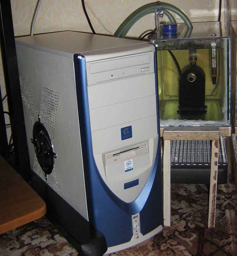

Для того, чтобы все это находилось рядом с компьютером, нужно было соорудить небольшую табуретку. Не буду вдаваться в подробности создания, т к она была сделана за несколько часов и сложности при создании не возникло. Конструкция простейшая - на к крышке прикручены 4 деревянных ножки.
В ножках были сделаны углубления стамеской, чтобы туда мог войти радиатор и держаться там. Как оказалось, конструкция довольно хорошо справляется со своей задачей.
табурет
На верхнюю крышку ставится аквариум, а в пропилы на ножках помещается радиатор.

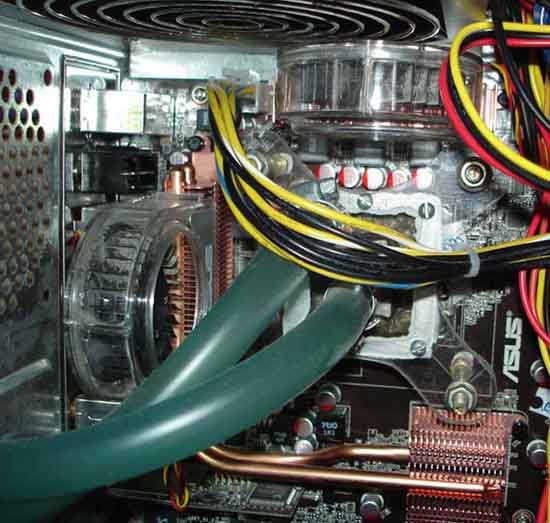

Перед тем, как запускать систему на компьютере, ее нужно хорошенько протестить. Собираем систему в тазу, чтобы если что-то протечет, то вытечет в таз. Укладываем в нем газеты – на них хорошо видно место протечки. Включаем и глядим, как все работает. Если все сделано на совесть – течь не будет. Лично я за 1 систему уверен не был, но когда делал 2, то тут я ее почти не гонял на тестах – она получилась по качеству намного лучше.
В корпусе компьютера я просверлил 2 дырки, через которые и пропустил шланги.
Затем все шланги были нацеплены на штуцеры и затянуты хомутами. Затем была установлена помпа, налита вода и все запущено. Воду я лил не дистиллированную, а обычную – прокипятил 8 литров и залил. Но я был уверен в своей системе. В 1 раз лучше все-таки лить дистиллированную.
Пол дня это проверялось вне компьютера, а затем материнская плата была вытащена из корпуса, и на нее был поставлен водоблок. Очень важен хороший прижим основания водоблока к процессору, важнее, чем на воздушном кулере. Поэтому необходимо хорошо отполировать основание водоблока и сделать хорошее крепление. На обратную сторону матери была поставлена скоба от крепления залмановского кулера.
помпа
Вот она!!!
1 водянка шланг
2 водянка шланг
1 водянка водоблок
2 водянка водоблок
винтики

Радиатор

Помпа.
помпа
табурет

Какой же мы подведем итог?
Стоило или не стоило так заморачиваться ради десятки градусов в результате? На самом деле результат оценивается не только в градусах. Децибелы тоже важны. Получаем довольно тихую систему. Гул помпы слышно, если в комнате никого нет и в квартире тихо. При небольшой нагрузке на проц, система такая же тихая, что и с вентиляторами. Но стоит загрузить компьютер какой-нибудь игрой… Система шума не увеличивает, в отличие от вентиляторных систем. Если играть вечером-ночью, когда остальные ложатся спать, теперь не досаждает шум вентиляторов.
вид внутри
вид внешний
Вид готового изделия
