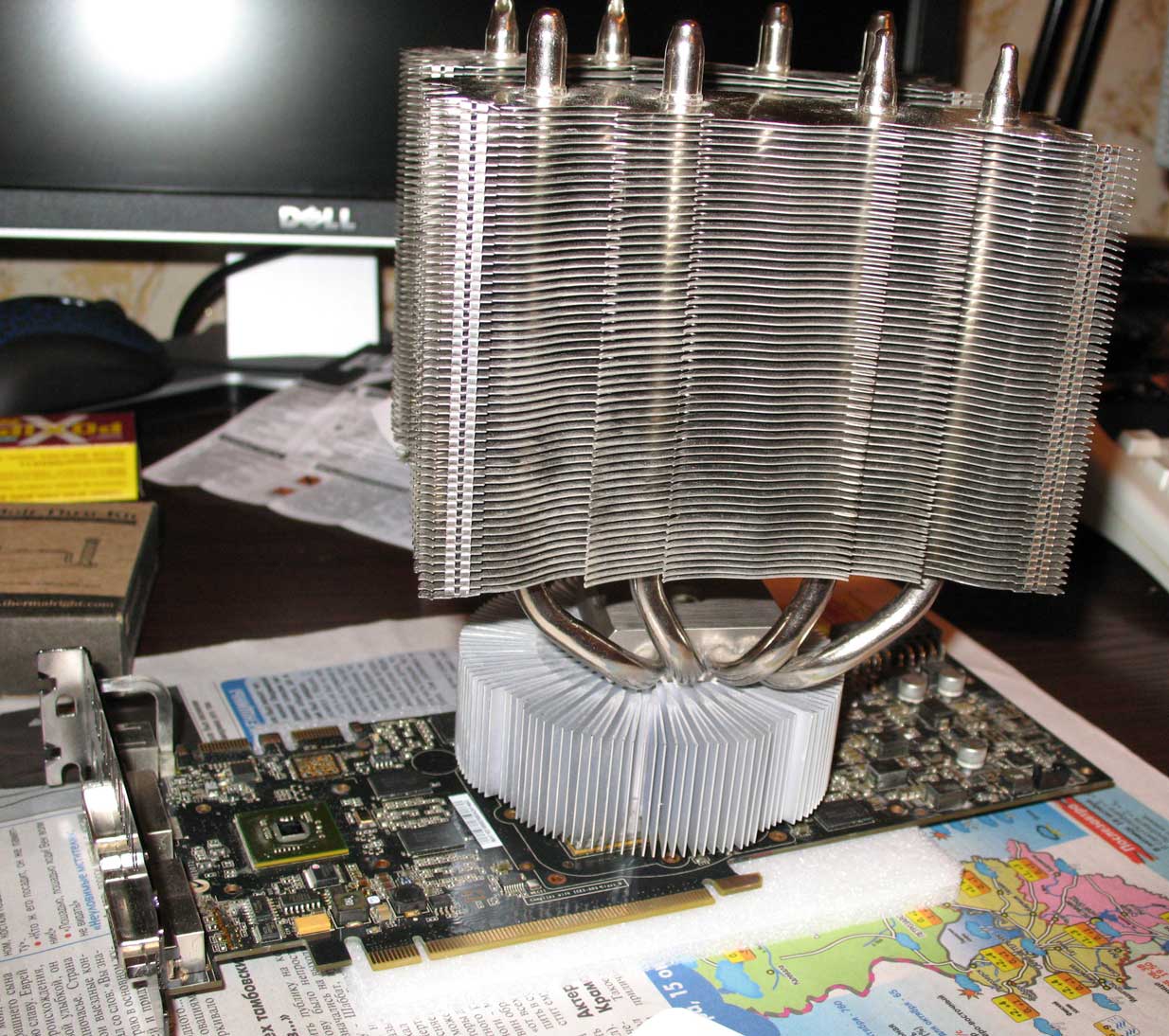

Поэтому грузиком стали первые попавшиеся под руку тяжелые вещи:
(кликните по картинке для увеличения)
"Вавилонская башня"
Узнали? Снизу - радиатор от бокса LGA1366.
Ждем рекомендованное по инструкции к клею время.

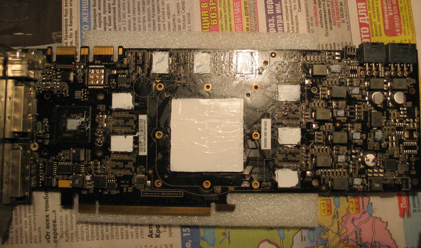

Подсохшие прокладки также не внушали доверия. было решено их "подмазать" КПТ-8, что и было сделано. На NVIO и VRM пошла MX-2. На крышку чипа также пошла КПТ-8, причем из довольно простого соображения - было жалко МХ-2
Кроме того, у меня настоящая Химтековская КПТ-8, а это весьма неплохая вещь. На днях друг рассказывал, что надо было ему обслужить электронную систему, работающую в автономных условиях, последний осмотр был при сборке, 20 лет назад. Так вот, КПТ-8 за это время полностью сохранила свои качества. Кроме того, КПТ-8 уже была использована на предыдущей разобранной 280GTX от Зотак, и роста температуры относительно оригинальной серой замазки не было отмечено.
Скоро закроем...
Не забываем первым подключить вентилятор, а то потом исправить будет сложновато
Сборка не должна вызвать каких-то сложностей, только надо следить, чтобы текстолит платы не изгибался ни под каким видом.
