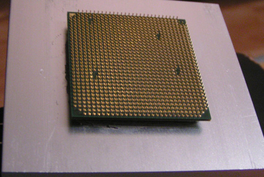

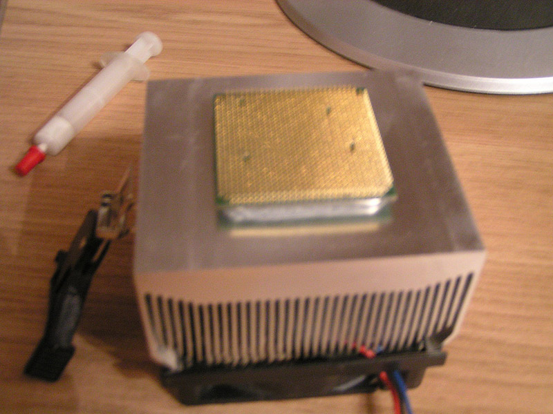

Сегодня заметил, что на радиаторе BOX кулера много пыли и, от нечего делать решил снять и почистить. Освободил крепление радиатора, стал тянуть его на себя, а он не снимается. Такое ощущение, что он приклеился к процессору.
<br/>Дернув сильнее я все-таки снял радиатор и увидел что проца нет в сокете!
<br/>Он прилип теплораспределительной крышкой к основанию радиатора. Еле его оторвал. Почистил радиатор, протер спиртом и проц и основание радиатора, нанес тонкий слой "правильной" термопасты (до этого была какая то серебрянка, которая и засохла, ей радиатор был намазан китайцами на заводе). Поставил всё обратно, на удивление всё работает.
<br/> Пользуйтесь только правильными термопастами !
