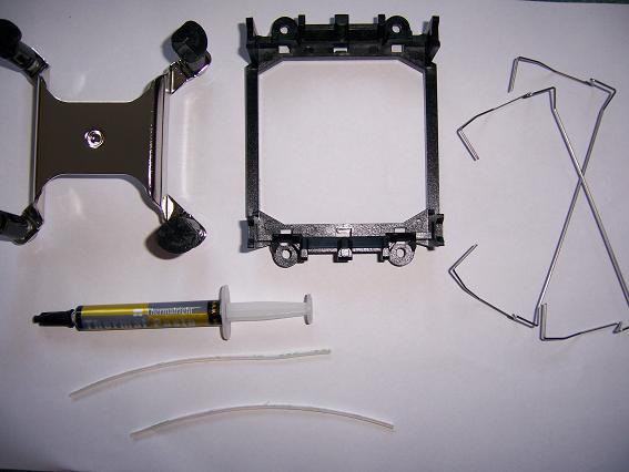

Слева примостилась маленькая белая коробочка, в которой как Вы уже догадались, спрятаны всякие примочки для кулера. Вот что оттуда вытряхнулось:
содержимое белой коробочки
Слева направо, сверху вниз:
Крепление для LGA775, рамка для АМ2, клипсы для крепления «карлсона», фирменная термопаста и две самоклеющиеся полосочки резины для гашения вибрации создаваемой вентилятором.
Так же присутствует прижимная клипса для Socket K8/AM2.

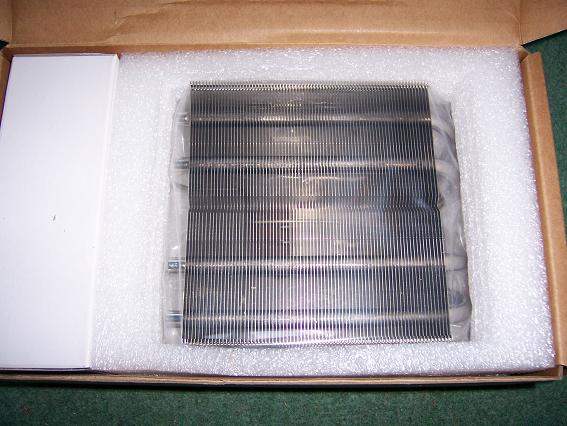

Вот мы и добрались до самого интересного: до собственно кулера. Его тело покоится в жестких объятиях какого-то упаковочного материала белого цвета, предотвращающего повреждение тонких алюминиевых теплораспределительных пластинок:
кулер в упаковку упакованный

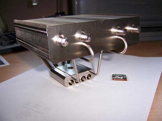

Как видно на фото, кулер имеет две скобы для предотвращения деформации тепловых трубок в результате неловкого обращения в кулером. Также они выполняют функции «ребра жёсткости».
собственно кулер с другой стороны

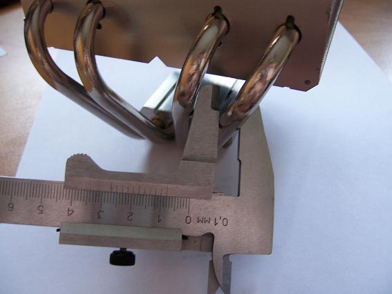

Весь кулер собран на четырёх тепловых трубках внешним диаметром 8мм, когда большинство кулеров довольствуются всего лишь 6мм-трубками. По словам производителя, увеличение диаметра тепловых труб должно повысить эффективность отвода тепла. Замерил сам:
7 раз отмерь-один раз поверь

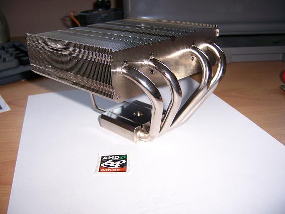

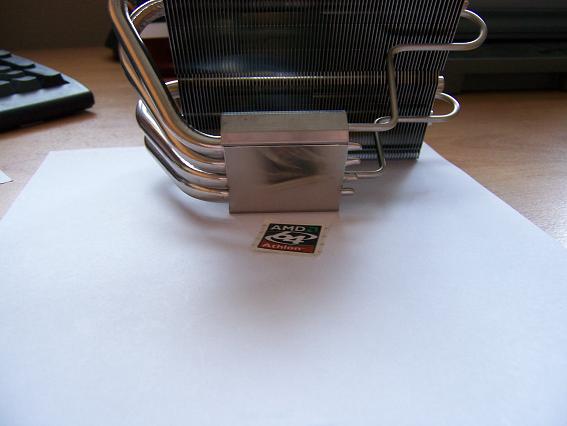

Основание кулера ровное, но не отполировано до зеркального блеска, как сейчас принято и именитых производителей, на моём образце оно было чуть шершавое, поэтому наклейка AMD плоховато в нём отражается:
мутновато будет...

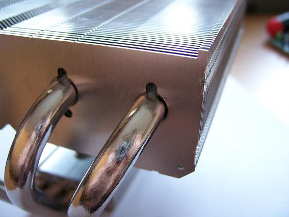

Мне так и не удалось понять, как собран кулер и на чём держатся его компоненты: то ли они пропаяны, то ли приклеены к тепловым трубкам. В общем, мне показалось, что теплораспределяющие пластинки припаяны, хотя какой от этого прок если они алюминиевые?
соединение трубок и пластинок

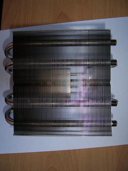

Сколько не разглядывал его – так и не понял. Пластинки считать не стал, их примерно 80-85 штук на вид и они создают приличную площадь рассеивания.
Кому интересно может посчитать пластинки сам

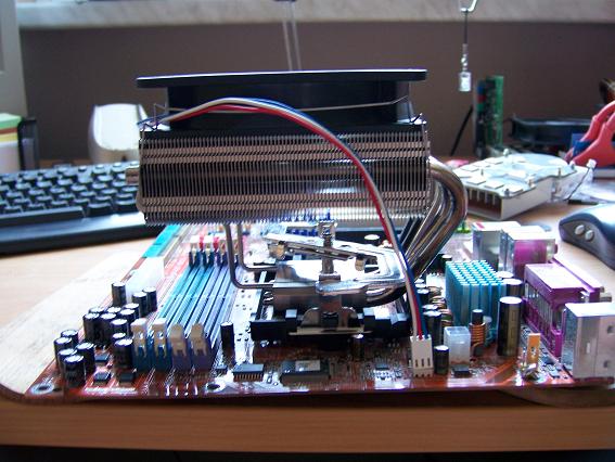

Перейдём к установке. В моём распоряжении, к сожалению, не оказалось популярной сейчас платформы на основе LGA775 и поэтому установку я производил на старый добрый К8. Установка до боли проста и не требует никаких специальных навыков, извлечения материнской платы из системного блока и смены back plate: намазываем процессор термопастой, водружаем на него кулер, перекидываем клипсу так чтобы выступ на ней совпал с углублением в основании кулера (всем знакомый принцип «папа-мама»). Таким образом, он уже достаточно прочно оказывается зафиксирован. Но для ещё лучшего прижима нужно повернуть специальную ручку, которая увеличивает давление «папы» в «маму», тем самым ещё сильнее прижимая основание кулера к процессору. Вот в принципе и всё. Включаем систему и тестируем.
Вот как наш красавчик выглядит в установленном виде:
над памятью

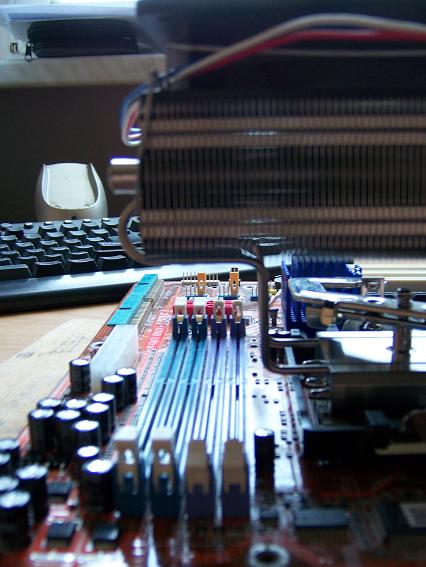

над памятью
Кулер сконструирован так, что небольшая его часть нависает над слотами оперативной памяти. Лучше всего будут обдуваться планки, установленные в первый и второй слоты. И так как по собственному опыту до конца тепловых трубок разгорячённая жидкость обычно не добирается, памяти будет очень даже прохладно. Изъятию ОЗУ кулер не препятствует.

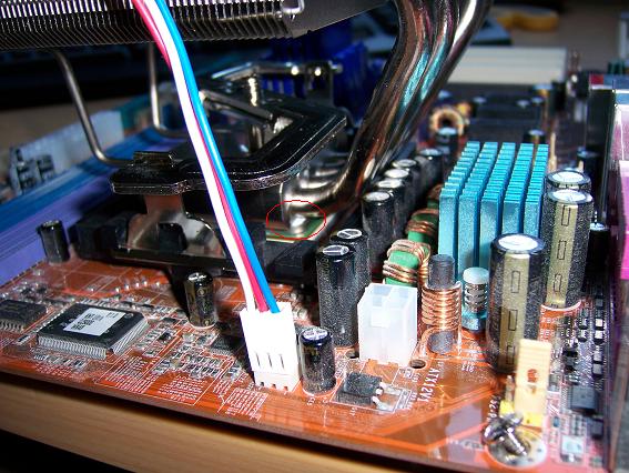

Ещё хотелось бы сказать пару слов о досадном недостатке:
обидно...
Отчётливо видно, что основание кулера не полностью покрывает крышку процессора…

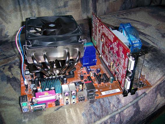

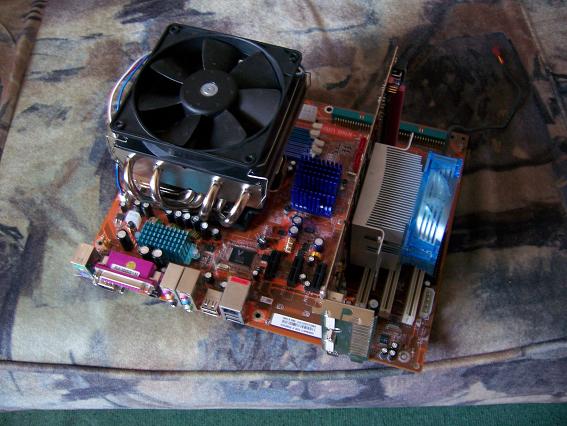

В заключение ещё раз общий вид героя записи, установленного на материнской плате Abit KN8.
на абите
на абите с другого ракурса

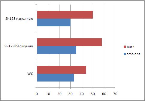

С описанием вроде бы как закончили, теперь время тестирования. Сравнивать буду со своей старенькой СВО. Все параметры одинаковые: напряжения и частоты, кроме напряжения на процессоре. При совершенно невероятных обстоятельствах процессор прошёл час 100% загрузки в S&M при напряжении 1.42V, тогда как при использовании СВО тот же процессор на той же частоте проходил тот же тест ТОЛЬКО при напряжении 1.44V. Что сказать? Полтергейст какойто. Но я всётаки решил оставить эту фору нашему герою, потому что перед водой итак почти нет никаких шансов на победу… Моя система:
камень AMD Athlon64 3700+ SanDiego (E4)2200@2750 – живу
охладилово:
- Gigabyte 3D Galaxy(вода: 400л\ч;120*120радиатор; водоблок на процессор; полудюймовые шланги)+водоблок Alphacool на графическом чипе.
- Thermalright SI-128 на процессоре и родное охлаждение на видео
мать abit KN8 ultra (bios 19)
оперативка Mushkin XP4000@DDR500 1T-3-4-3-8@2.8V (SamsungUCCC)
видео Sapphire Radeon X1800XT 625\1500@740\1740
звук Sound Blaster PCI 128
винчестеры: IDE 120+80GB Samsung`и
монитор Samtron 96BDF
DVD-RАM LG GSA4166b
DVD-ROM LG GDR8161b
БП Enermax Liberty 500Watt
корпус: SilentMAXX-11B
Кулер тестировался в двух режимах: в бесшумном и с выкрученным на полные обороты воющим вентилятором. СВО привожу только один раз, потому что изменение оборотов вентилятора на радиаторе на мой взгляд бессмысленно. Итак, результаты:
Как видите, если пропускать через рёбра нашего кулера на 100 кубометров воздуха больше, температура значительно падает, но вот незадача: возрастает уровень шума… Причём возрастает так что находиться рядом практически невозможно! Но опять же зависит от используемого вентилятора, хотя я очень сомневаюсь что 140 кубометров воздуха можно бесшумно протиснуть сквозь маленькие щели между алюминиевыми пластинками.
