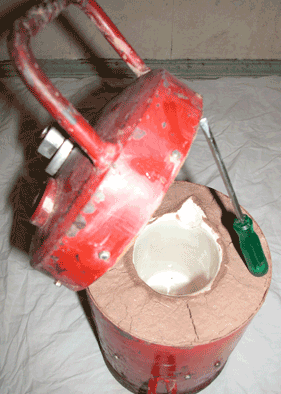

1. Корпус. Форма не важна, он может быть и цилиндрическим, и прямоугольным. Обязательное условие – должен быть стальным и прочным. Я использовал старый, порошковый огнетушитель с толщиной стенки 1.5мм. Распилил болгаркой на две части, привинтил петли, просверлил отверстия для крепежей и проводов. Внутри крышки, чтобы лучше держалась огнеупорная обмазка, приваривается или привинчивается некое подобие арматуры.

3. Огнеупорная обмазка(муфель). Нам подойдёт шамотная глина, её легко купить на строительном рынке. 25кг мешок стоит 120р. Перед использованием я её разводил водой до консистенции творога и тщательно размешивал. Полезно залить водой заранее, за часок-два, легче разойдётся.
4. В качестве теплоизолятора хорошо подойдёт асбестовая ткань, её тоже легко найти на строительном рынке. Я брал «рогожку» 3мм толщиной. Канцероген конечно, но ничего не поделать…

После того, как намотан нагреватель, его надо обмазать шамотом (5-7мм) и уложить один слой асбестовой термоизоляции. После высыхания весь этот "бутерброд" засовываем в металлический корпус, соблюдая все правила электробезопасности (на провода одеваем "бусы", термостойкие провода, заземление и пр.), ну и замазываем глиной. Дно и стенки корпуса также, покрываем асбестом, в один слой. Заливка производится в несколько приёмов, с хорошей просушкой. Именно в несколько приёмов, так как глина даёт большую усадку при высыхании. Каждый слой просушиваем на батарее несколько дней.
После финальной просушки соприкасающиеся плоскости крышки и корпуса печки подгоняем шкуркой. Зазор должен быть минимальный. В крышке рекомендую просверлить отверстие диаметром 5-7мм, для термодатчика или визуального контроля.
Несомненно, лучше заранее «замуровать» термодатчик в корпус печки.
У меня получилось некрасиво, провод датчика торчит из крышки.

Печка
