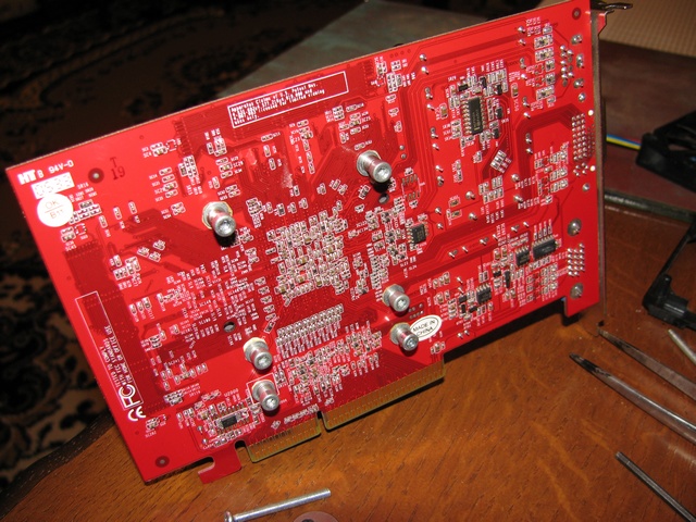

Как меня достал этот назойливый шум от 40мм кулера видеокарты. Системник сделал и так тихим, но этот шум, треск, писк сильно действует на нервы.
<br/><br/><img src="//st.overclockers.ru/legacy/v1/preview/189370.jpg" vspace="3">
<br/><br/>Решыл переделать видюху в полу пассив. Для этого приобрел боксовый кулер под сокет АМ2.
<br/>Он как раз закрыл два чипа на моей видяхе.
Просверлил немного отверстий. И прижал это всё через винты с пружинками.
Со стоковым кулером температура в простое была: 59-60 градусов, и это с невыносимым шумом. После моей модификации температура в простое не поднималась выше 53х градусов.
Так как у меня на дне системника всё равно стоял один вентилятор. То я просто его подвинул к видео карте ,так чтоб он захватывал горячий воздух с радиатора.
