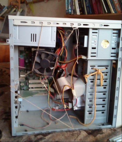

Много лет дома компьютер, менялись поколения, и всегда что-то выдумывалось, как бы его утихомирить. Успех в этом был. В последнем системнике на базе Pentium 4 2400 c 512 Mб оперативки и графикой на материнке слышен был только жёсткий диск. Чтобы не резонировал на корпус, повесил его на верёвочках.

Сперва идею пробую на старом железе. Для начала из очень старого корпуса была высверлена (т.к. приварена она на точках) металлическая жёсткая пластина, на которой устанавливается материнская плата. К этой пластине-основе рядом с материнкой скотчем закрепляю блок питания (тоже древний на 250W для начала). И всю эту конструкцию на трёх дюбелях подвесил на стену, винчестер на верёвках был подвешен к потолку (как это было с ним в корпусе). Затем после прикидок-примерок была проделана в стене дыра для проводов и кабелей.
