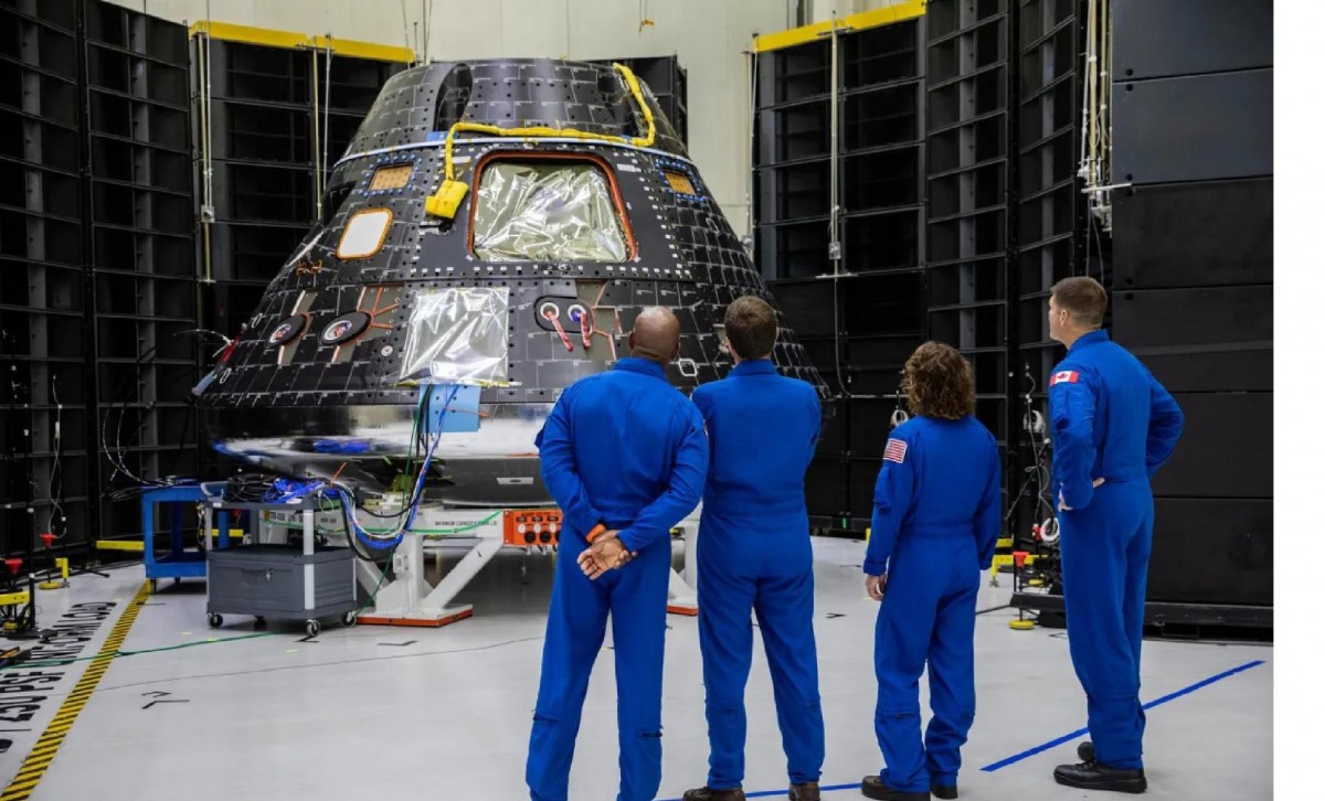

Астронавты «Артемиды-2» осматривают свой космический корабль «Орион». Из-за проблем с космическим кораблем миссия была отложена до сентября 2025 года. Фото: НАСА.
