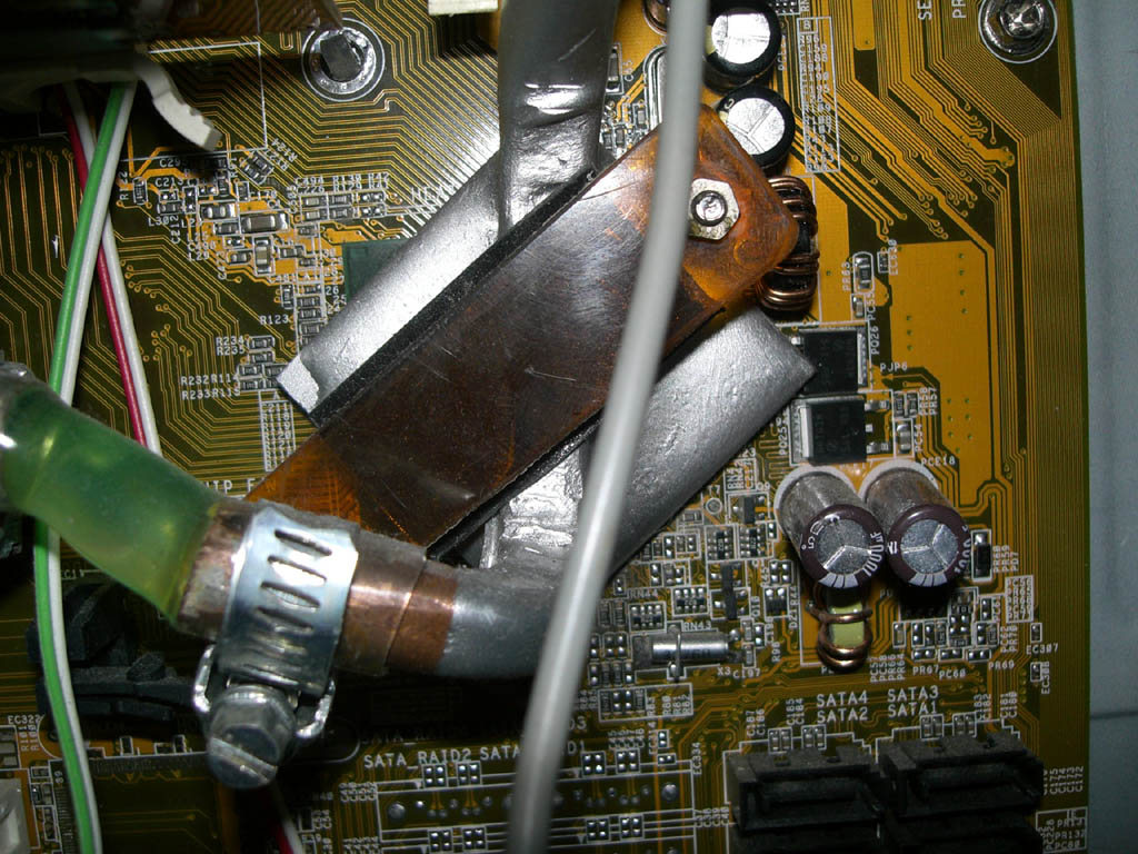

После система деределывалась. Была заменина платформа на AMD64. На материнку Asus A8N-E были установлены ватеры на мосфеты и чипсет
(кликните по картинке для увеличения)
ватер на мосфетах
ватер на чипсет

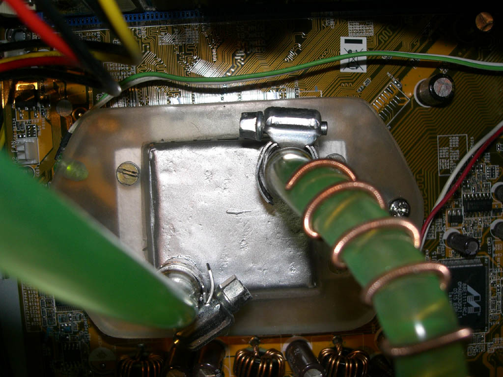

Так же ватер на проц
ватер на проц
размер 40х40 внутри 169 иголок высотой 5мм диаметром 2мм и резьбой по всей длине (паяный) основание 3мм

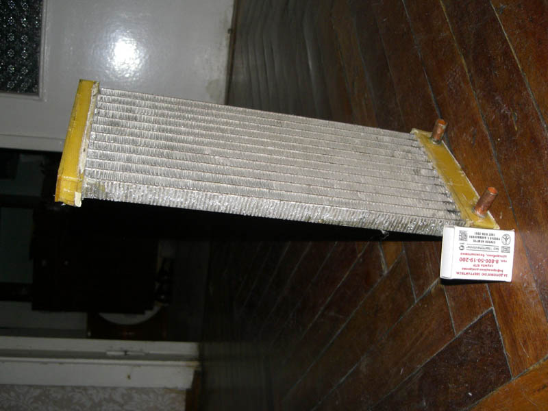

Дубль номер два был удачный U конструкции. Материал алюминий это кусок от радиатора двигателя Ланоса Клеился эпоксидкой, боковушки из 2,5мм стеклотекстолита.

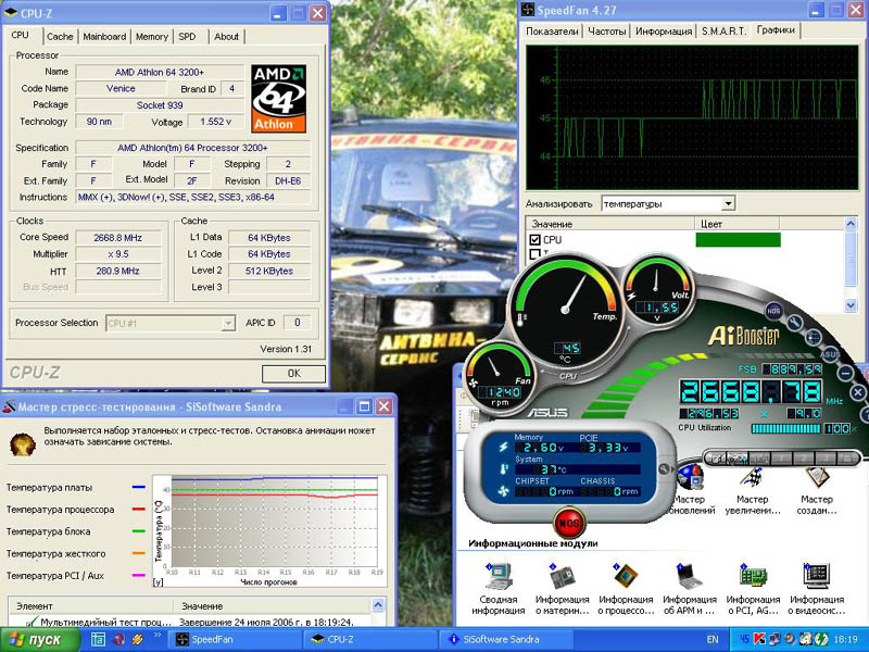

Вот скрин системы
При температуре воздуха в 30,3 вода прогрелась до 34,5 продували всё это кулеры 3х80мм, на них подавалось напряжение 7,23В

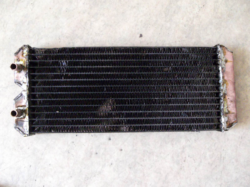

Всё хорошо но ватеры то медные! А вся эта корозия... химреакции. Хотелось заменить на медный. Он дорогой, петому о покупке речи и быть не могло. Единственный вариант найти где-нибудь на свалке. И вот я уже несколько недель заглядывал в разные гаражные кооперативы в надежде найти что-нибудь подобное. Как-то зашёл в гараж занести диск, на выходе из гаражей решил глянуть мож чё-то появилось. Смотрю радиатор! Но не тут то было, его заприметил какой-то дедушка и уже направлялся к нему. Но я то хожу быстрее! Хорошо, что я был совсем рядом, так что дедушка сделал вид будто и не шел сюда. Я не замедлил и решил осмотреть находку. За радостью последовало секундное разочарование, будто он алюминиевый. Но по шкрябав его опять радость – медь!
И так претащил домой и отпилил кусочек на радик под два карлсона по 120мм. Пошаманив на ним у плиты я спаял вот это

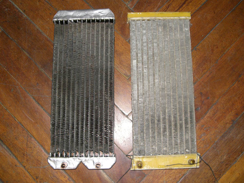

уже спаяный радик
После тестов на протечки одно растройство - как ни старался запаять всё равно было пару дырочек паял припоем с флюсовой "начинкой", все детали предварительно залужены.
Снова шаманить у газовой плиты не хотелось да и время поджимало. На помощь пришла эпоксидка
Радик паяные детали был зашкурен и "покрашен" эпоксидочкой, а когда она застыла-краской

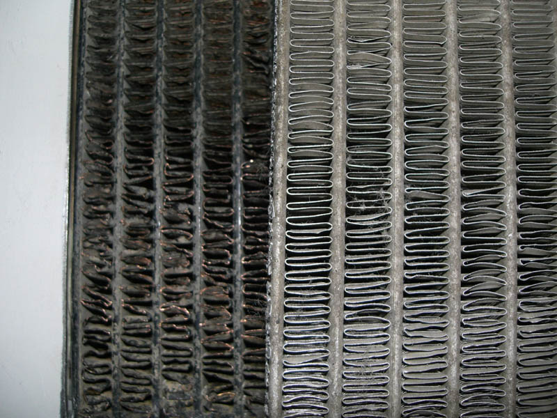

Вот зарница между старым и новым радиатором
старый справа

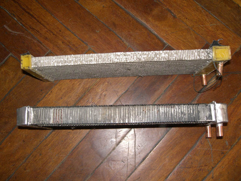

новый снизу
Вот тест
При температуре воздуха в комнате 30 вода прогрелась до 34,4 зато проц стал холоднее.

"+" этого радиатора
- медь!
- площадь рёбер в 2 раза больше чем у предыдущего
- продувается легче, воздух не шумит
- никакой корозии
- трубки хоть и тонкие но латунные
- побольше будет
Вывод: Новый радик гараздо лутше. Вы скажете "но ведь выйграли всего градус!" но можно поставить на этот радик 2 вентиля по 120мм и он будет лутше продуватся. А так же подстыковать ватеры так что б вода из радика (остывшая) сначала шла к ватеру на процесоре, а это даст тоже выйграш.
ватер на мосфетах
ватер на чипсет
