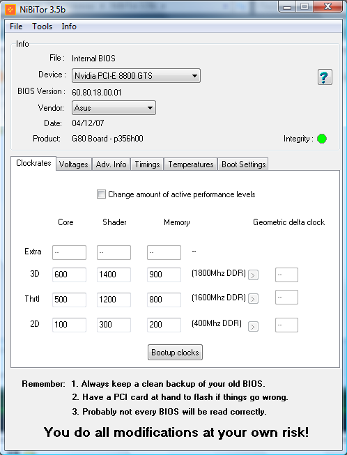

<br/><br/>В прошлый раз я писал о возможности понижения тактовых частот видеокарты ASUS EN8800GTS методом модификации BIOS. Об этом можно почитать тут: http://people.overclockers.ru/Kalpazan/record1.
<br/><br/>После удачного эксперимента я не мог ни о чём думать, кроме как о ещё более резком даунклокинге видеопроцессора и памяти. Я думаю меня все поймут, хотя подавляющая часть комьюнити - это оверклокеры.
<br/><br/>Ну не будем толочь воду в ступе на этот раз. Я просто покажу скрины и будет всё более чем понятно ;)

После первого эксперимента я не смог долго сидеть и смотреть на уродившуюся красоту...
В прошлый раз я писал о возможности понижения тактовых частот видеокарты ASUS EN8800GTS методом модификации BIOS. Об этом можно почитать тут: /blog/Kalpazan
размегагерцовка (с) моё новое слово
Вот так выглядят частоты в режимах 2D, 3D и тротлинге. Напомню, что ранее видеокарта не имела разделения частот и работала на следующих частотах: 513MHz по ядру (1188MHz shader) и 1584MHz память. При этом видеокарта имела температуру GPU в простое и в нагрузке 63 и 85 градусов соответственно при 75% цикле кулера.

Что делать с этими картинками, чтобы они реально существовали и сосуществовали нужно делать так, как описывалось в первой части эксперимента (см. выше).

Да, чуть не забыл, теперь температурка держится 49 градусов без нагрузки. В комнате около 25 градусов. Отныне "малыш" и "карлсон" не так тесно связаны - 60% от кулера более, чем достаточно.
И ещё, задержка перехода из 2D в 3D и обратно примерно равна 0,5сек и 5сек соответственно.
