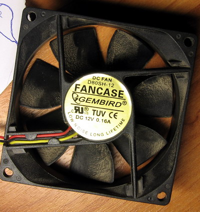

.....ничего не подозревая решил запустить эверест... Так, для порядка посмотреть.... Не знаю как, но все же приметил отсутствие данных с тахометра корпусного вентилятора на вкладочке "датчик"... Прислушался.... И, действительно, уж сильно тихим стал шум от системника... Сначала подумал, что может новая версия эвереста глючит. Для уверенности перезагрузил комп и зашел в БИОС ....данных о скорости вращения не было и там... С этого момента я все понял...
......прикрученное к стенке системного блока проволочками, обездвиженное "тело" дешевого корпусного вентилятора даже и близко не подавало признаков жизни .........
Вентилятор был вынут и приготовлен к ритуальным деяниям ...

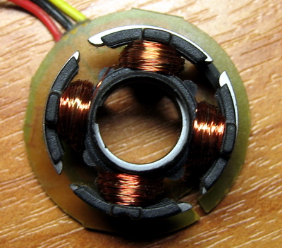

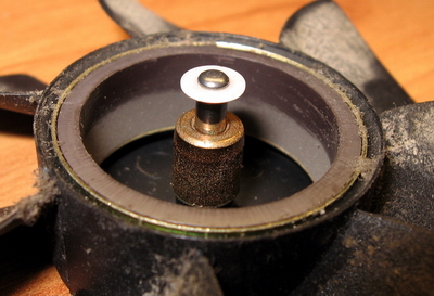

Но все же для начала захотелось сделать вскрытие и посмотреть: что же там внутри?...
Ничего сверхъестественного замечено не было... Почувствовал лишь острый запах гари в момент вскрытия.
Хотелось бы отметить, что видимо сгорела одна из обмоток, т.к. при включении компа вентилятор только дергался и все... Также был примечен сильный нагрев основания при включении. При попытке провернуть пропеллер, нужно было придавать большее усилие, значит один из электромагнитов был в рабочем состоянии.
