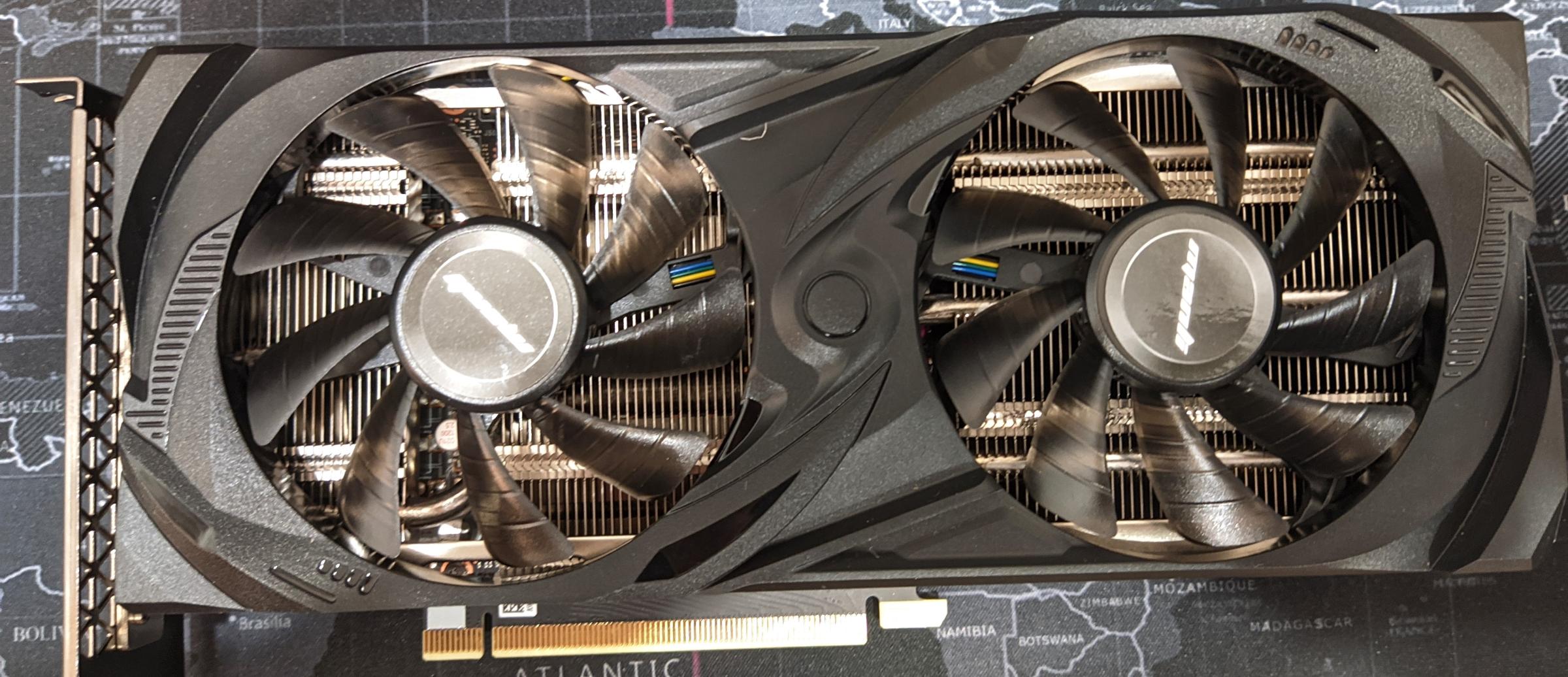

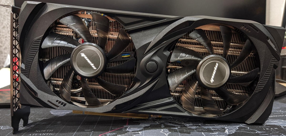

Внешний вид видеокарты ничем не примечателен: отсутствует подсветка и какие-либо декоративные вставки.
Здесь обычный пластиковый кожух, имеющий декоративные формы, видимо, тем самым компания решила хоть как-то украсить внешний вид своего детища. Единственное место, где можно увидеть название бренда - это центр вентиляторов системы охлаждения.

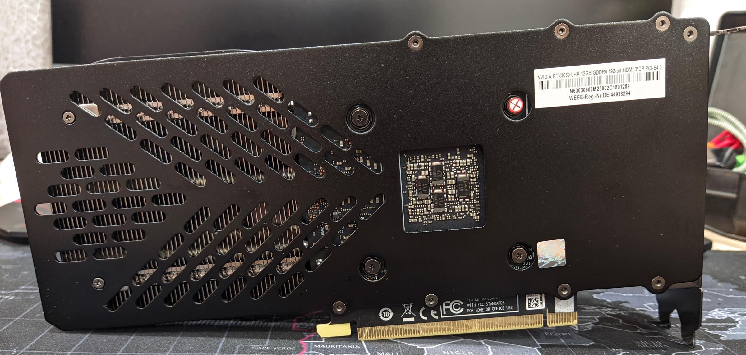

Обратная сторона видеокарты закрыта бэкплейтом. Выполнен он из пластика и выкрашен в чёрный матовый цвет. По прочности нареканий к нему нет, сделан на совесть. Имеет технические прорези для лучшего потока воздуха сквозь ребра радиатора. С печатной платой он не контактирует, соответственно функции отвода тепла от неё он не выполняет, роль его в данном случае только для придания прочности всей конструкции.

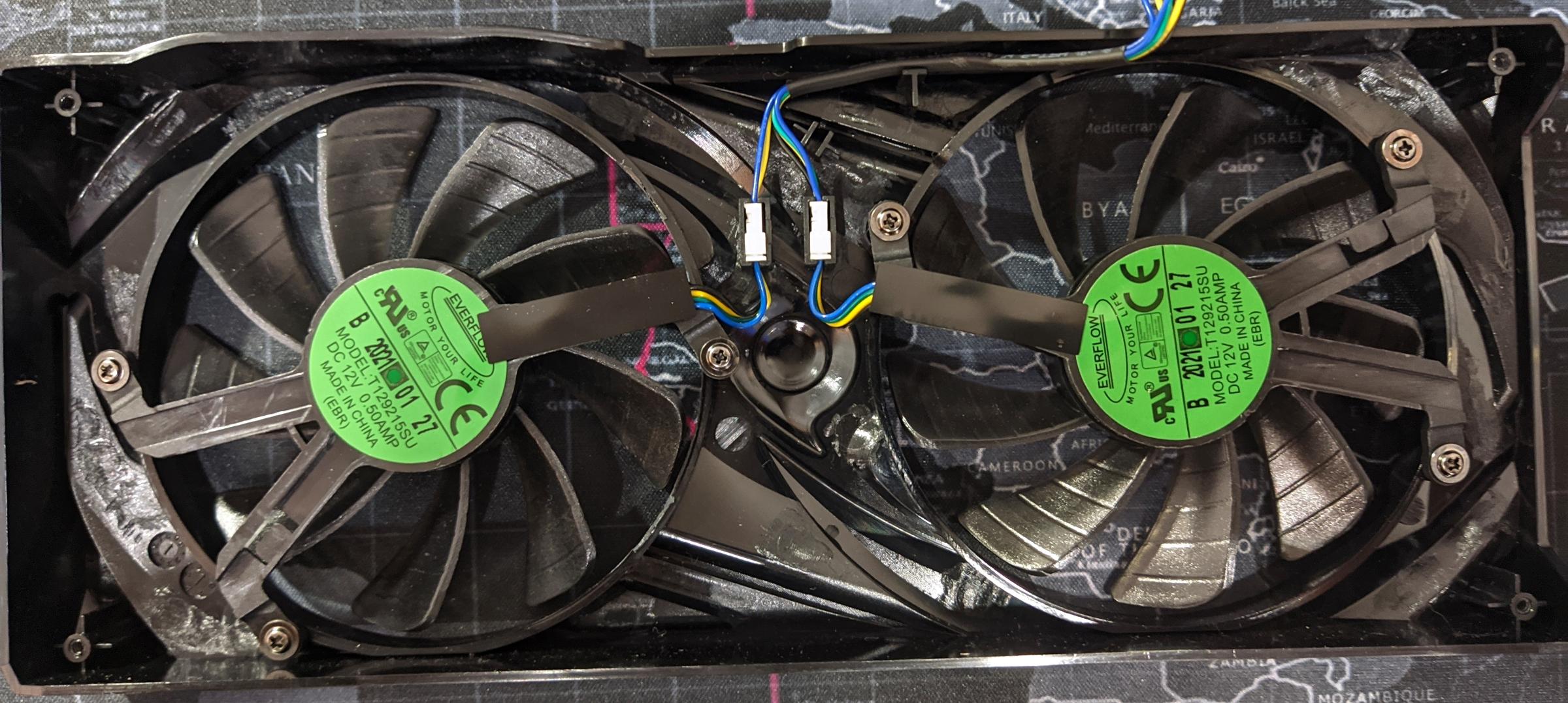

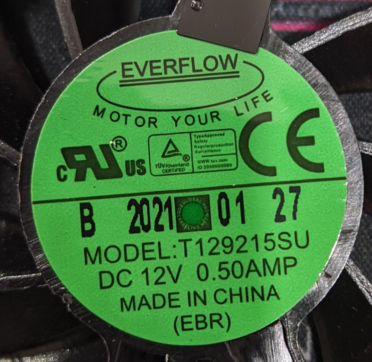

За охлаждение видеокарты отвечают два 87-мм 9-ти лопастных вентилятора с маркировкой T129215SU от компании Everflow. В интернете удалось найти информацию, что данные вентиляторы основаны на гидродинамическом подшипнике (FDB). К сожалению, информации об официальном сайте найти не получилось.
Лопасти вентиляторов выполнены в классической форме и имеют специальные выпуклые линии для лучшей организации воздушного потока. Подключены они параллельно через 4-pin разъём, соответственно, нам доступны все возможности данного подключения: управление и мониторинг скорости вращения. Но об этом позднее.

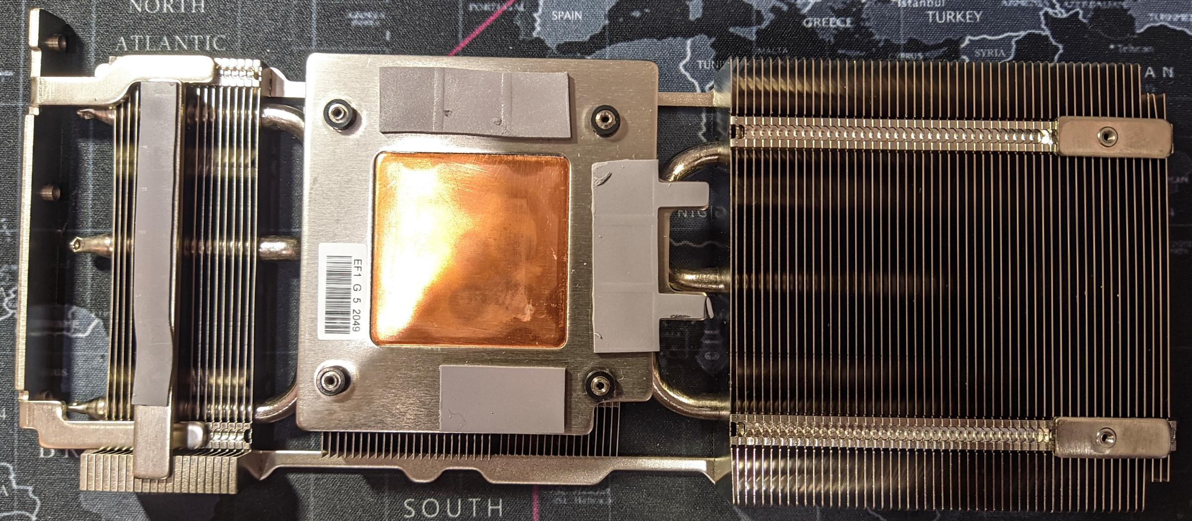

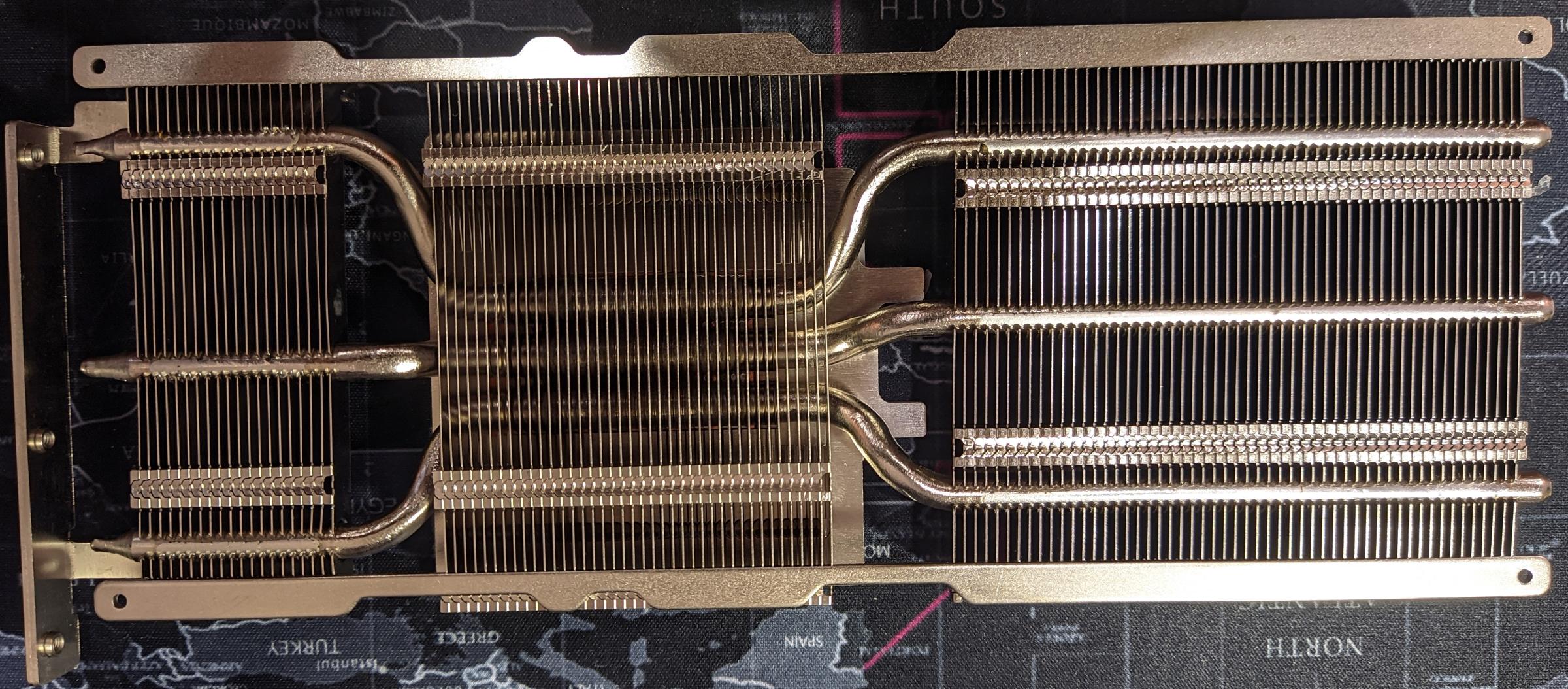

"Сердцем" системы охлаждения выступает довольно массивный радиатор. Состоит он из 3-х никелированных трубок, диаметром 1.5-2 мм, на которые нанизано 113 пластин толщиной 0.2-0.3 мм. Расстояние между пластинами равно 1.5 мм.
В длину радиатор составляет 242 мм, в ширину - 100 мм, толщина равна 15 мм. В центре радиатора видеокарты имеется никелированное основание, в которое впрессована медная пластина, непосредственно контактирующая с GPU видеокарты.
Отвод тепла от чипов памяти и зон VRM на радиатор осуществляется через термопрокладки толщиной 1.7-2 мм на чипах памяти и 0.9 мм в зоне подсистемы питания. Выполнены они довольно неплохо, в меру жёсткие.

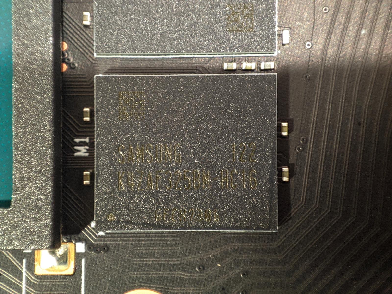

Здесь используются чипы GDDR6 от компании Samsung с маркировкой K4ZAF325BM-HC16 в количестве 6 штук. Ознакомиться с их спецификацией можно по ссылке. За её работу отвечает контроллер uS5650Q.

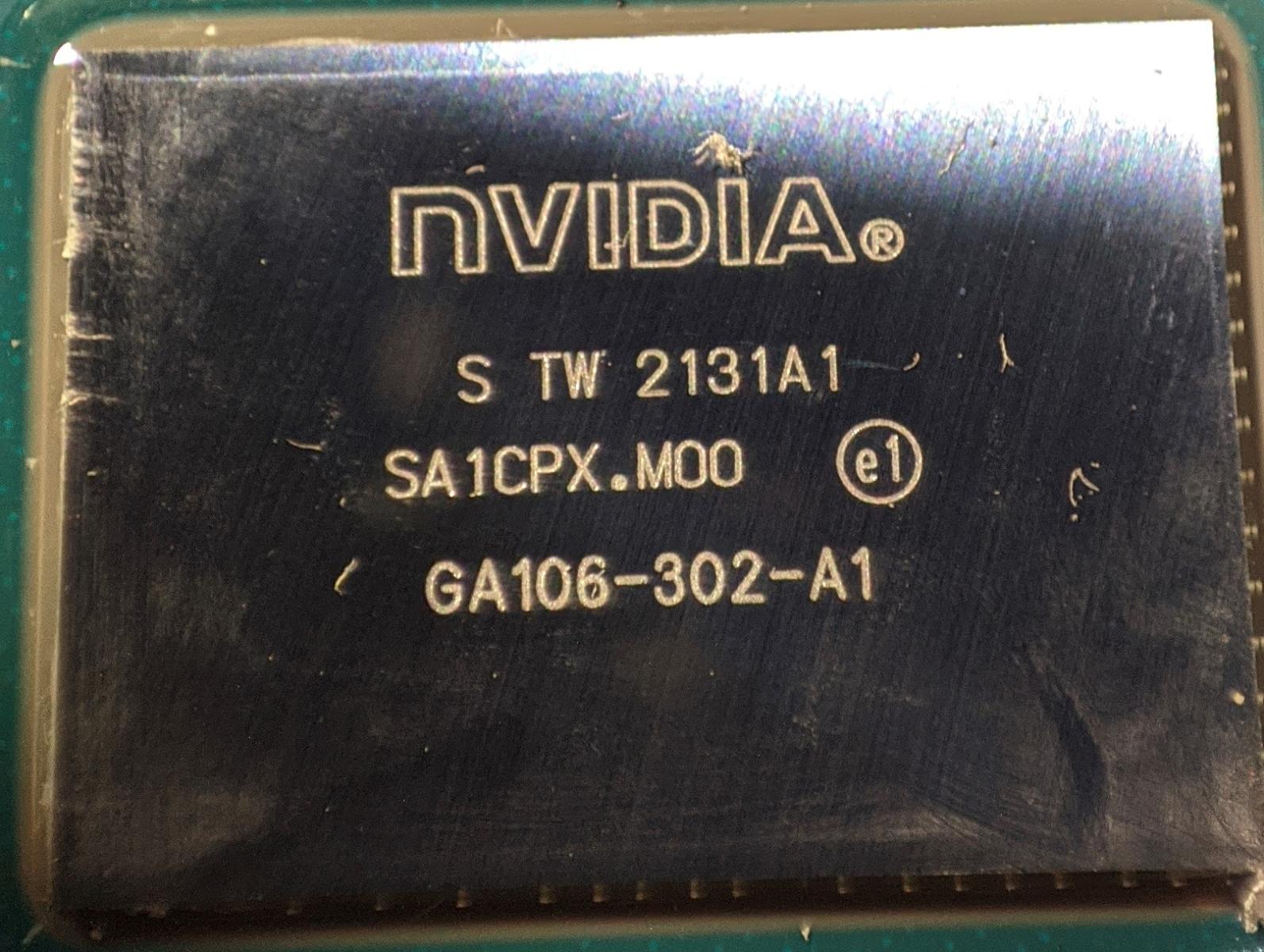

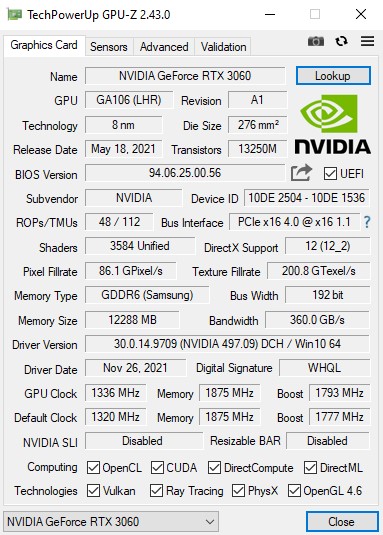

В основе Manli GeForce RTX 3060 лежит GPU GA106-302-A1. Завсегдатаи уже наверняка поняли, что этот чип является модификацией чипа GA106, который по замыслу компании Nvidia призван ограничить добычу криптовалюты в майнинге (LHR). Маркировка чипа 2131A1 говорит нам о том, что чип выпущен на 31 неделе 2021 года, что соответствует августу. Проверять карту в майнинге мы, конечно, не будем, брали мы её для игр.

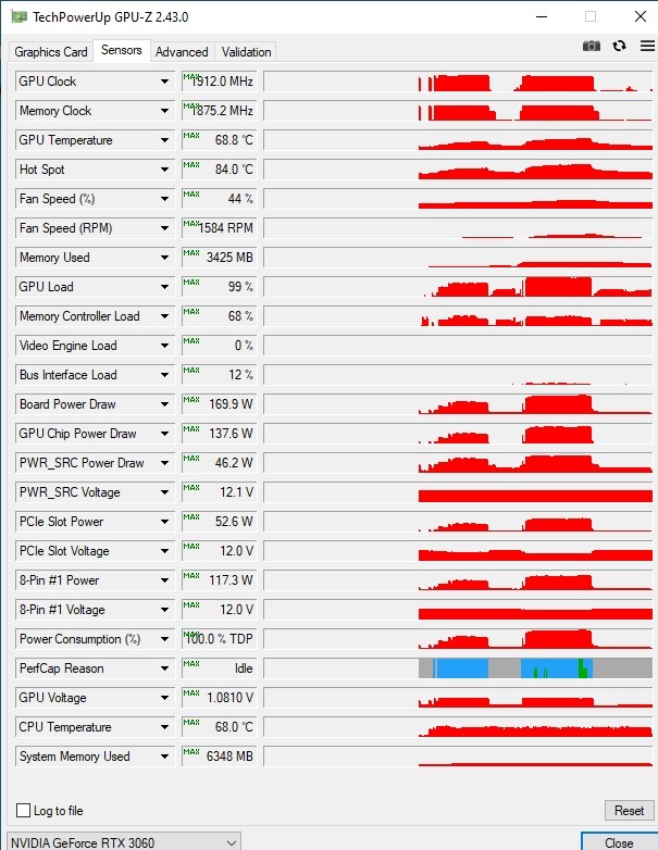

Программа GPU-Z определила видеокарту следующим образом:

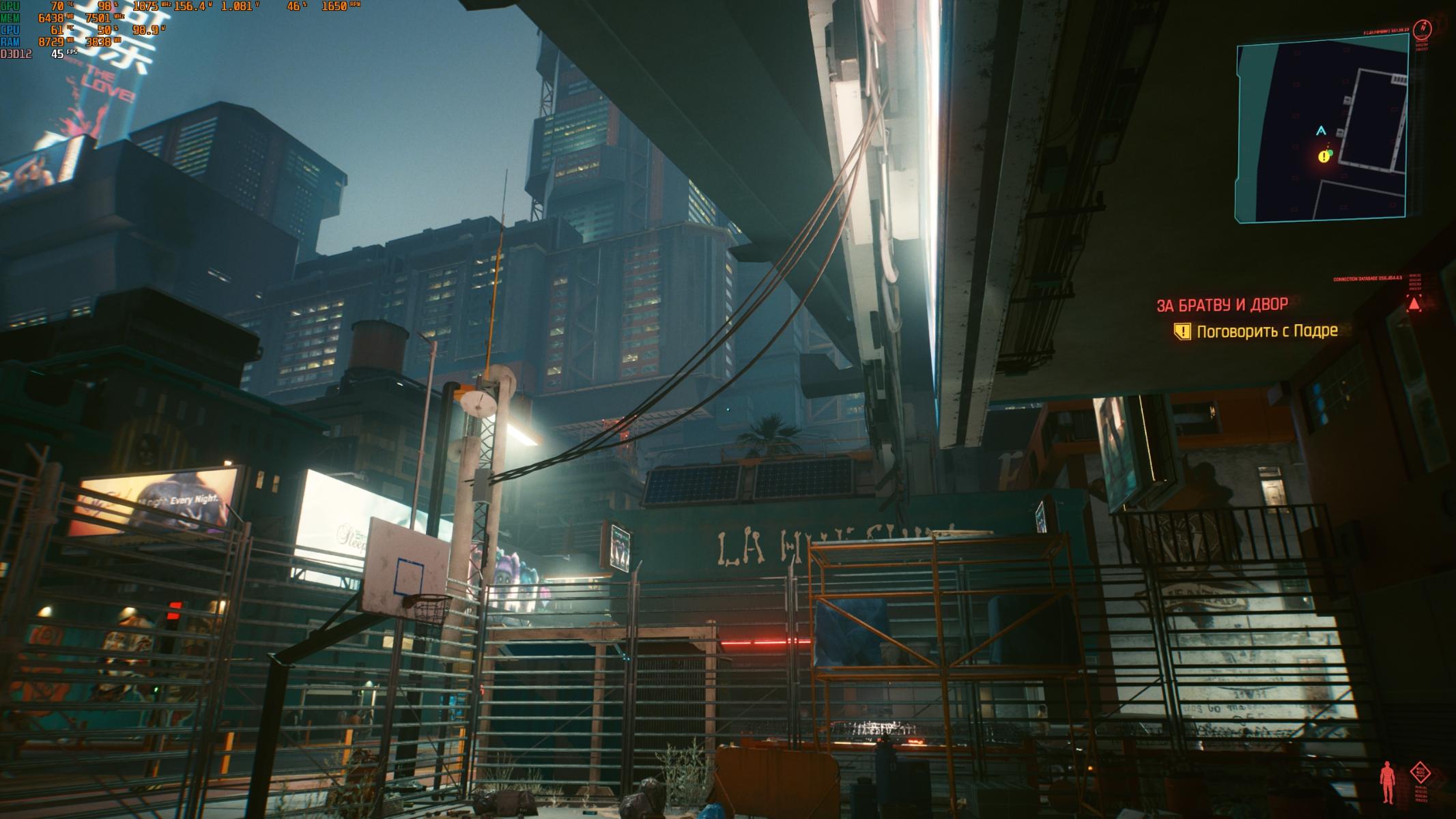

Cyberpunk 2077
Для тестирования данной игры настройки были выставлены как Высокие, а разрешение составило 2560x1440. Количество кадров на время тестового отрезка составляло 40-50 fps. В принципе, не плохой результат, учитывая, что перед нами RTX 3060, да ещё и в 2k разрешении на высоких настройках. Играбельно это или нет - каждый всегда решает для себя сам. Да и видеокарта не позиционировалась для 2k-разрешения. Её среда обитания - FullHD. К этому разрешению мы ещё вернёмся. А пока по температурам. От 3D Mark отличий немного. Всё те же ~ 72C' при тех же 1660 об/мин. Потребление карты в игре составило ~ 160W.

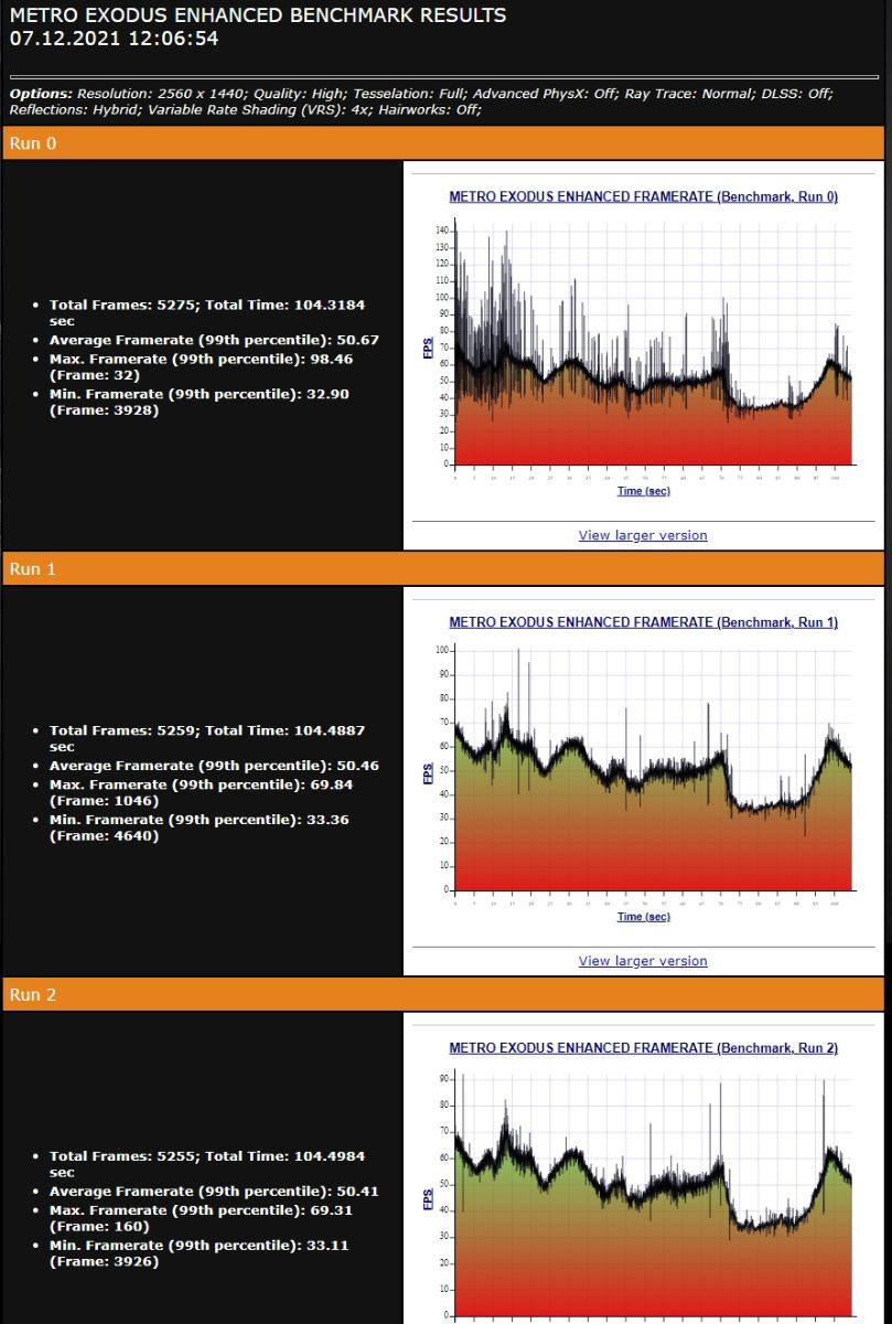

Metro:Exodus
Учитывая прошлый опыт с предыдущей игрой, настройки в этой игре были выставлены как Высокие и разрешение 2560x1440

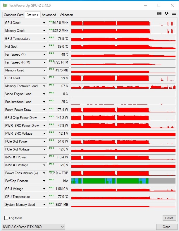

Данная версия игры имеет более высокие требования по сравнению с "оригиналом", что, возможно, и сказалось на температурах видеокарты. На время тестирования ядро разогрелось уже до 73C', при этом скорость вентиляторов увеличилась до 1723 об/мин, что стало создавать некий дискомфорт. По играбельности сильно придираться не к чему, учитывая производительность видеокарты и тестируемую игру.

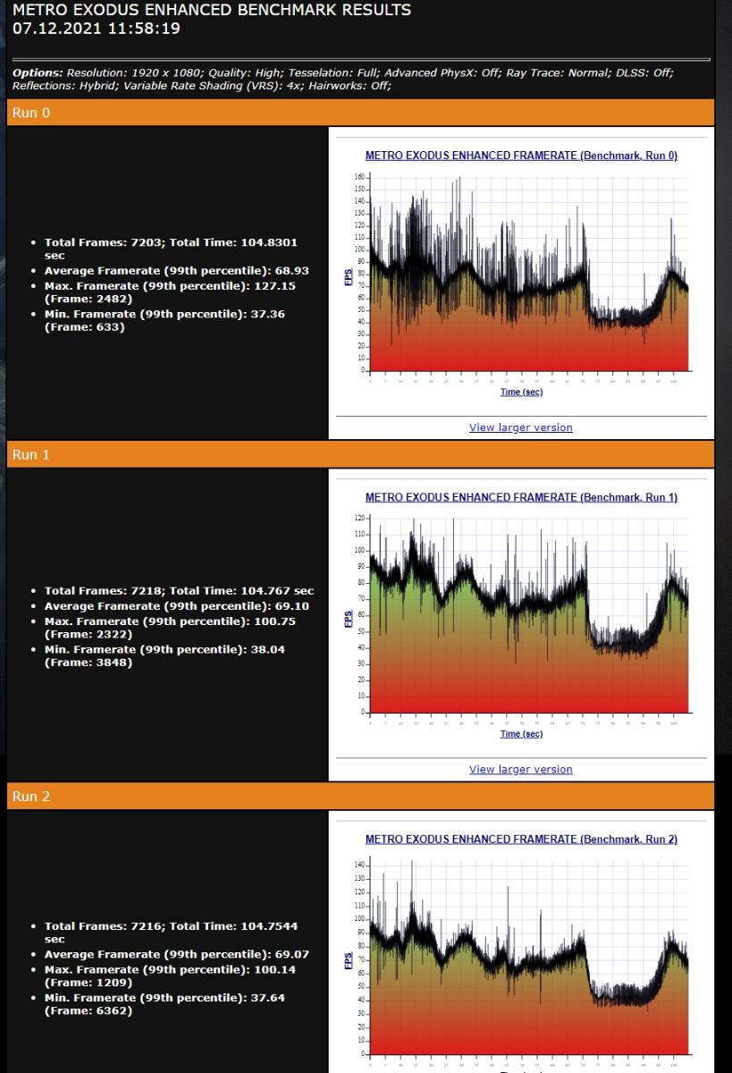

Но, что будет, если мы разрешение снизим до FullHD?
И вот в этом разрешении уже раскрывается потенциал RTX 3060. По температурам и скорости работы вентиляторов сильных отличий не было: 73C' и 1700 об/мин. Потребление видеокарты в обоих разрешениях составило ~165-170W.

Настройки игры были выставлены также как и в предыдущих тестах - Высоко в разрешении 2560x1440. Игра не отличается высокими требованиями к графической системе, поэтому результаты даже на таких настройках вполне хорошие.
Раз игра не требовательная к ресурсам, соответственно, и RTX 3060 сильно не напрягалась, что видно по температурам чипа: 68C' при 1584 об/мин. Шум при этом оставался на среднем уровне.
