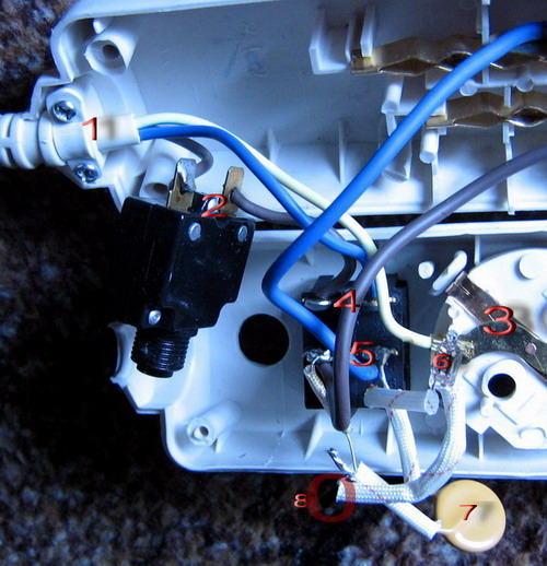

Давным-давно был куплен сетевой фильтр.
<br/>Вернее так назывался удлинитель на 7 метров с 6 розетками.
<br/>Включается он в бытовую сеть, так что он вполне сетевой.
<br/><br/>Сегодня стало интересно, насколько же он фильтр.
<br/>Устройство было безжалостно разобрано.
<br/>После вывинчивания восьми винтов открылись недра:
<br/><br/>Из входа 1 выходят три провода. Один из них идет к 3, к земле.
<br/>Второй это минус, он идет на вход 4 выключателя. Оставшийся плюс через
<br/>предохранитель 2 также идет к выключателю.
<br/>С выхода выключателя 5 два провода идут к розеткам. Параллельно выходу 5 я подключен сетевой фильтр.

<br/>Он просто потрясает воображение, целых три детали! Я опознал ?светодиод? 6, катушку ин...

Он просто потрясает воображение, целых три детали! Я опознал ?светодиод? 6, катушку индуктивности 7 и некий элемент 8.

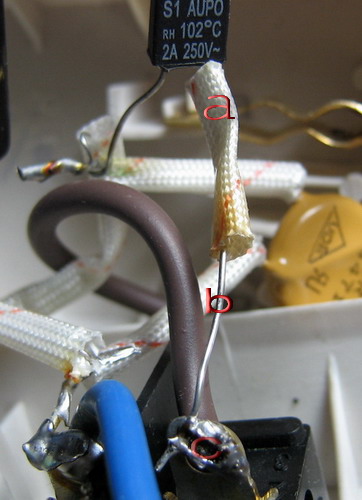

Элемент 8 крупным планом:
Кроме невероятного по качеству фильтра хочется отметить качество сборки:
Использование высококачественного проводника b, великолепная изоляция a и аккуратная высококачественная пайка с - все это надолго запомнится дерзнувшим взглянуть в недра мироздания.
Вот такой он, сетевой "фильтр".
