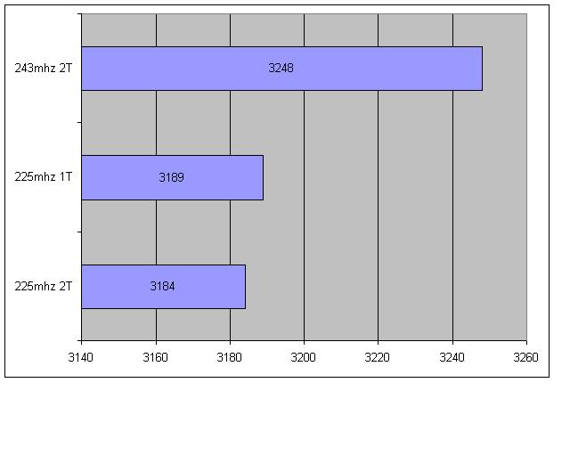

Ну а теперь настала очередь за результатами тестов. Для тестов были выбраны программы: SuperPi, 3D Mark 06 и SiSoftware Sandra Lite 2007. Начну, пожалуй, с SuperPi, и что бы не путать Вас цифрами приведу диаграмму.
SuperPi
Результат, естественно, указан в секундах.

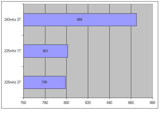

Теперь очередь за 3D Mark 06
3d mark 06 общий

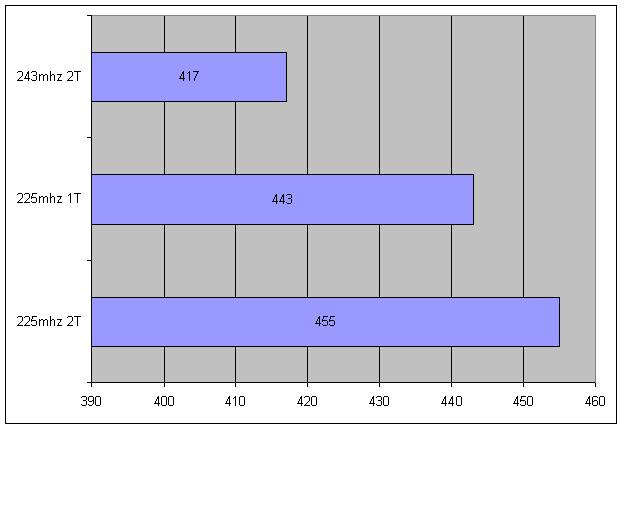

и отдельно cpu тест
3d mark 06 cpu
Результаты других тестов 3D Mark 06 приводить не буду, т.к. разница между самым большим и маленьким результатом в обоих оставшихся тестах составляет 4 попугая.

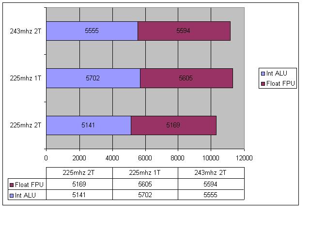

Ну а теперь очередь за SiSoftware Sandra Lite 2007
Тут, как говориться, комментарии излишни.
