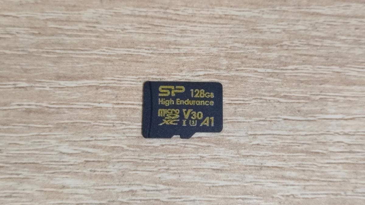

Ничего нового в данной карте нет, в плане дизайна и внешнего вида. Все они имеют одинаковые размеры, отсутствует радиатор и могу отличаться только надписями и расцветкой. Маркировка позволяет идентифицировать карту, что полезно, т.к. иногда они могут лежать просто в какой-то коробке, когда их в эксплуатации десятки.
Главная особенность подобных карт — это гарантия работоспособности во время непрерывной записи в ложных условиях и что важнее, целостность данных. Используется память 3D TLC NAND высокого класса. Допускается работа в диапазоне температур от -25 C° до +85 C, в то время, как у обычных карт это только температура хранения.
