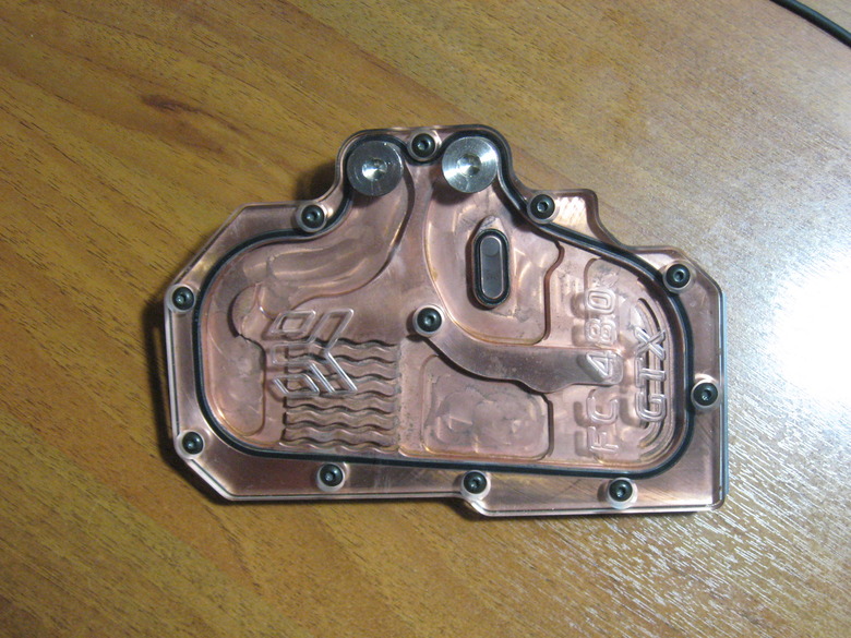

<br/>Все началось когда мне практически на халяву достался фулкавер ek fc 480gtx, что при наличии рефа 580печ было вполне перспективно. Разумеется 580печ не самая актуальная карта, но было интересно попробовать карту под фулкавером, тем более что я как раз обзавелся 6и секционным радиатором, который должен был справится с самой горячей (одночиповой) печью на раз!<br/><img alt="//st.overclockers.ru/legacy/v2/d8fa8984d0062c82f31c5fdf28a7fd57/6szbzlwjiwvvtkre.jpg" src="//st.overclockers.ru/legacy/v2/d8fa8984d0062c82f31c5fdf28a7fd57/6szbzlwjiwvvtkre.jpg"><br/>
Примерка фула на печ580 показала что отличие всего в 2х точках креплений перед зоной врм
Конечно, в принципе можно было обойтись и без этих креплений, но... "низкий клас, нечистая работа" (С) это не наш метод,
следовательно за работу. Тем более что требуется всего навсего удлиннить фул на 2-3мм,
а единственная сложность заключается в том, что необходимые отверстия приходятся в акурат на конец фула.
Поэтому мало сделать удлиннитель, еще придется проточить в торце фула пазы в которые войдут винты,
соответственно резьба будет только в удлиннителе.
Для крепежа удлиннителя, решаю использовать не задействованные резьбовые отверстия под 480,
благо новые отверстия для 580 будут располагаться далеко от точек креплений 480 и не помешают друг другу.
Ну и наконец в удлиннителе надо просверлить отверстия и нарезать резьбу.
К счастью под удлиннитель в закромах нашлось не только ребро от 486 кулера (алюминий 1,5мм) но и метчик на "2,5"
что собственно и позволит использовать стоковый крепеж от фула.
Сама работа не отняла много времени - немного подрезал алюминевую пластинку, подогнал напильником, разметил,
просверлил отверстия под крепления фула - примерил - подогнал, развернул внешние отверстия под
винты с потайными головками: обычные шляпки могли упереться в распаяные под ними элементы.
Я прикрутил удлиннитель к фулу и примерил его к 580, не снимая с карты разметил отверстия для креплений 580печи,
открутил удлиннитель от фула, просверлил - опять примерил - подогнал, нарезал резьбу.
Дремелем проточил пазы для винтов в фуле.
В заключение очистил фул и удлинитель от алюминевой пыли и стружки, устано вил на карту - порадовался. все!
Тестировалась 580печ с 6и секционным радиатором и 1х200мм кулером, что разумеется совершенно излишне даже для самой прожорливой печи!
Просто требовалось протестировать еще и радик так что все удачно совпало. Марк 13 конечно не способен прогреть 580 печ под водой, (как и комбустер) но фурмарк не использую принципиально, да у референса все равно защита против него. впрочем порядок температур понятен и так.
В простое на воздухе температура была 41-43гр, стала 31-33гр.
В разгоне 970х4600 с полными оборотами было +80, стало 44-45гр.
Должен сказать, что остался впечатлен возможностями воды.
