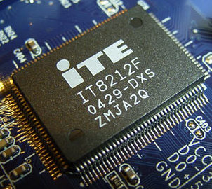

Впервые я столкнулся с контроллером ITE8212F в середине 2002 года. Произошедшее казалось мне по тем временам фантастикой – благодаря простой прошивке ATAPI контроллер был превращён в контроллер RAID. Атмосфера при этом была просто магическая: непонятно откуда была скачана прошивка, неизвестный «добрый гуру» выслал программу прошивальщик, несколько не шибко искушённых юзеров, и я в том числе, делали то, что плохо понимали, всё непонятно как получилось и ASUS P2B-DS таки приобрел поддержку не только UDMA-66 но даже 133 и PATA-RAID. В последствии, данный контроллер периодически попадался мне как самостоятельное устройство на PCI плате, или будучи распаянным на материнской плате в усиление дисковой подсистемы, но особых эмоций уже не вызывал, так как его «программная» сущность, низкие цена и производительность, да и общее распространение RAID контроллеров всех мастей в течение полутора-двух лет сместили приоритеты.<br/>
<br/>
В защиту контроллера могу сказать, что он в состоянии работать в режиме Raid0+1 и Raid0 с четырьмя PATA дисками. На задачах, специфичных для видеономнтажа (мало потоков, много нагрузки) достойно выглядит на фоне Promise FastTrak TX2 и даже более дорогого Promise FastTrak TX4 (Raid0 на четырёх дисках по диску на канал). Последнее, видимо, обусловлено тем, что, во-первых, малое количество потоков, объёмный кэш жёстких дисков и относительно небольшая скорость чтения/записи на пластину нивелируют невозможность работы сразу с двумя устройствами на одном канале, а во-вторых даже в Raid0 на двух дисках скорость практически упирается в теоретический максимум шины PCI.<br/>
<br/>
Естественно, имеет место процессорозависимость. Для комфортной работы вполне достаточно процессора на ядре Tualatin частотой от гигагерца. Работа контроллера в системе с процессором на ядре Мendocino частотой 433 мегагерца представляла собой жалкое зрелище.<br/>

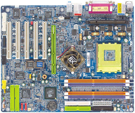

С недавних пор я живу рядом с компьютером, который собран на материнской плате Gigabyte <a href="http://products.gigabyte.ru/products/mb/specs/ga-7nnxpv.html" target="_blank" rel="nofollow" >GA-7NNXPV</a>. Плата по-своему уникальна – может одновременно держать 8 PATA и 2 SATA устройства, имеет 2 сетевые платы (в том числе GbLan), контроллер IEEE1394a, встроенное DualHead видео с возможностью TV-Out и прочие приятные мелочи в виде четырёх слотов под память, слота AGP, пяти слотов PCI, аппаратного звука, DualBios и шестиканального стабилизатора питания процессора.<br/>

Вкупе с неразогнанным и даунвольтнутым процессором AMD Athlon XP 2500+ и пассивным кулером в SLIM корпусе получается достаточно тихая и производительная система.<br/>
<br/>
Так вот, на этой самой плате есть ITE8212 Raid контроллер (по кличке GigaRAID), который поддержку четырёх из восьми PATA устройств и предоставляет. Сейчас на нём из пары MAXTOR'ов 6Y080P0 с восемью мегабайтами кэша собран страйп массив (Raid0).<br/>
