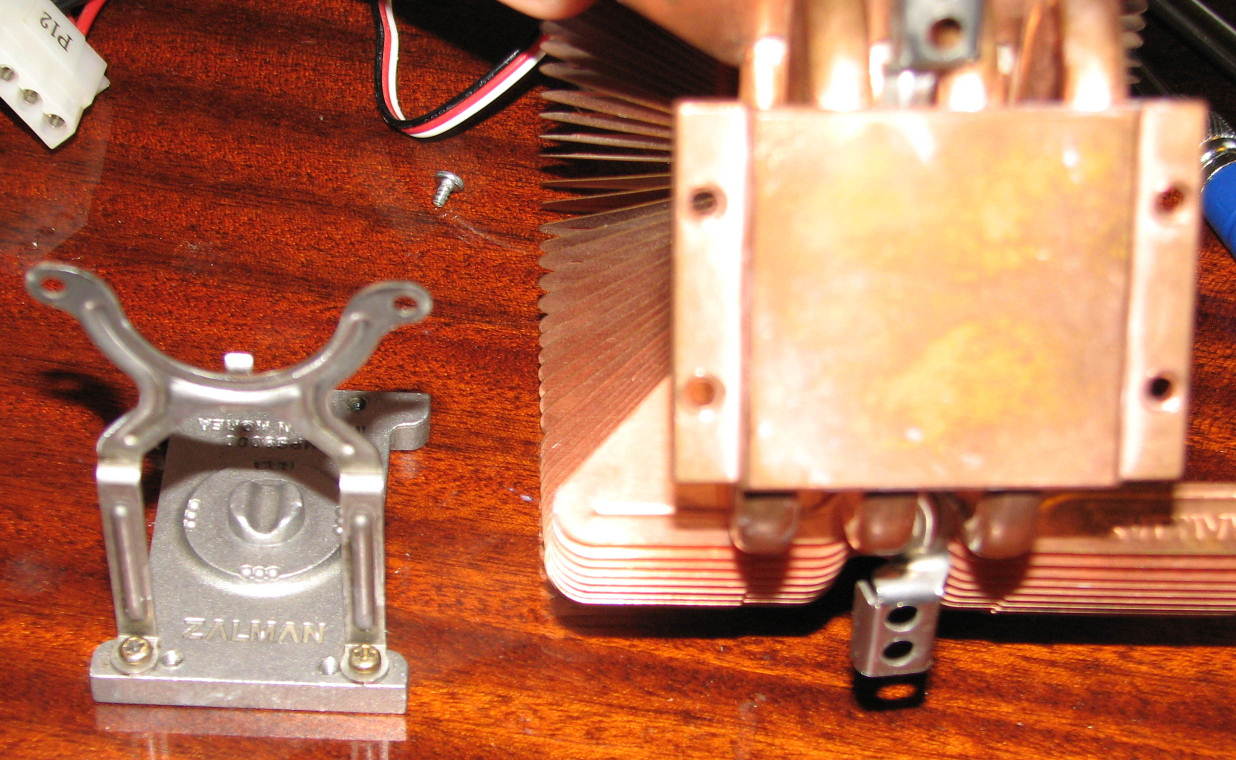

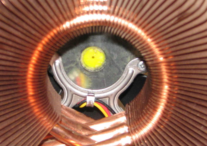

Вид сзади. если открутить два болтика длинной часовой отверткой, то можно без труда (отогнув металлический хвостик, фиксирующий провод) снять пропеллер.
Отдельно от радиатора он выглядит так.
Если по каким-то причинам удобной отвертки не нашлось, можно открутить пропеллер вместе с крепежом от радиатора (основания).

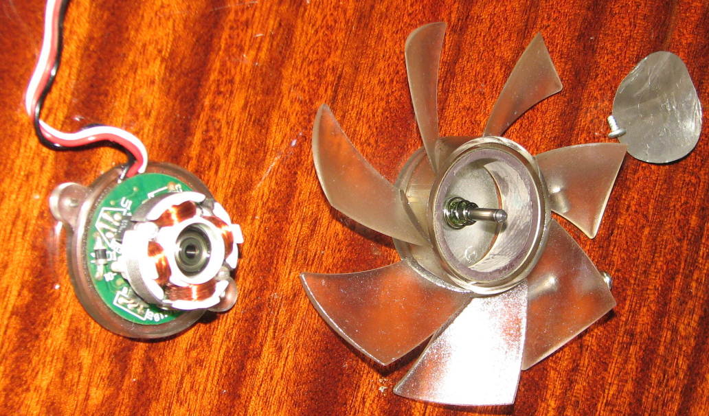

Без защитной наклейки (под которую неоднократно капалось масло) пропеллер выглядит так.

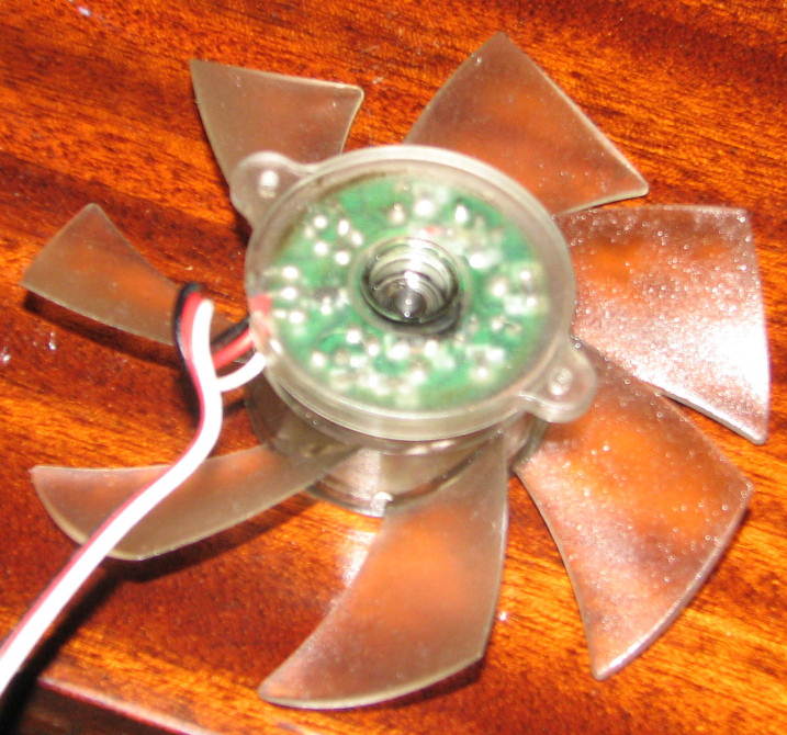

После того как аккуратно пинцетом (или не аккуратно отверткой) вынимается стопорное кольцо и крыльчатка вынимается из ротора, перед нами открывается следующая картина.
Если вынуть подшипники и снять плату ротора с пластикового основания (поддев отверткой), то картина закономерна.

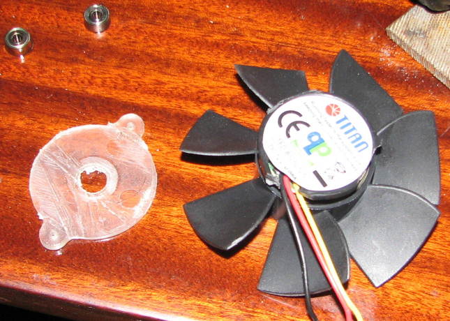

После срезания с пластикового основания всего лишнего (я резал и ножом, и ножовкой по металлу и напильником, всеравно не удобно) и выкусывания вентилятора (использовался 80х80х25 пропеллер TITAN TFD-8025L12S на подшипниках скольжения) из пластиковой рамки, можно положить их рядом, вставить одно в другое...

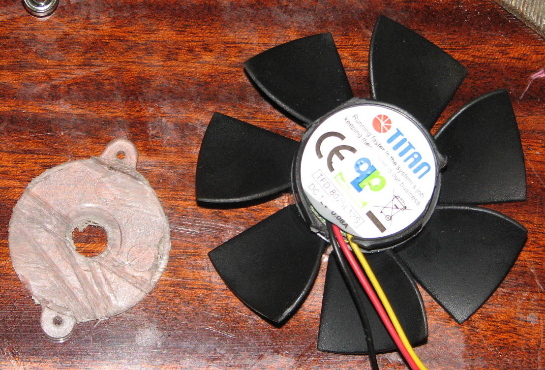

Удалив с новенького пропеллера наклейку, я был удивлен. Резиновая пробочка
зачистив все наждачной бумагой, капаем нужное количество момента и прижимаем, ждем сутки

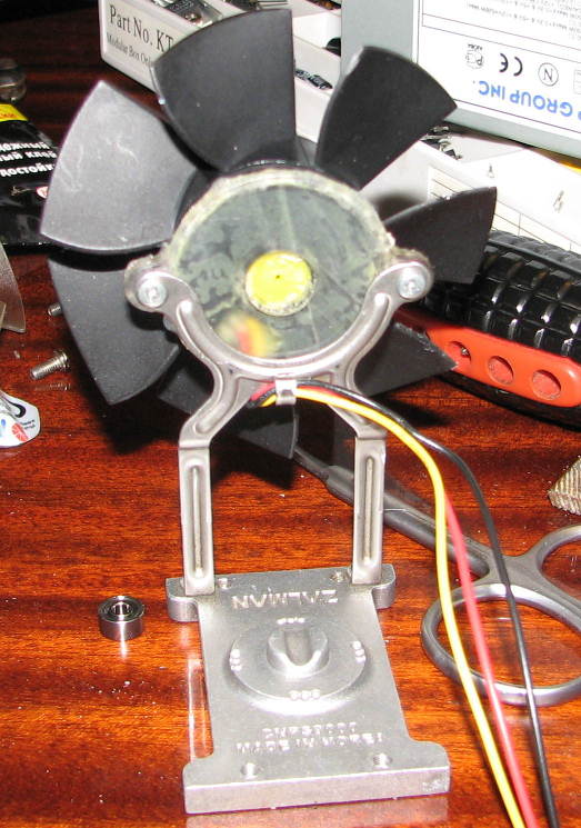

Ни как не закрепленные провода я подстраховал силиконовым пистолетом, заодно, прошелся по всей окружности.
Так выглядит новый пропеллер на старом основании.

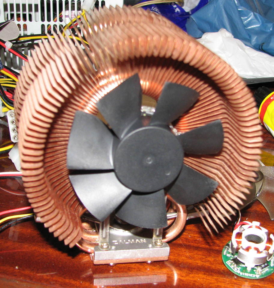

А так, основание, установленное на кулер.
Так выглядит резиновая пробочка вентилятора TITAN TFD-8025L12S, закрывающая подшипники, на новом месте.
Вентилятор 80х80х25 а не 92х92х25 использовался из-за того, что другого под руками просто не было, акустические и охлаждающие характеристики в норме.
Времени было затрачено минут 15 вместе с фотографированием, материальные затарты равны стоимости пропеллера.
