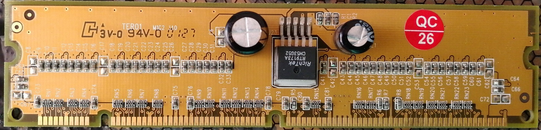

А планировал я использовать другую плату – довольно редкую CHAINTECH CT-6VJD2, но, как выяснилось позже, в DDR она умеет (при некоторых ухищрениях - см ниже), а Tualatin P3 нет, для туалатинов была выпущена CT-6VJD2T. Тогда это было нормальной практикой. Поскольку плат на этом же чипсете на Intel сейчас днем с огнем не сыщешь, использую что есть. Да, я знаю про переходники, знаю даже, где сейчас купить можно, но как-то руки не дошли. Так вот еще, для работы DDR памяти требуется специальная заглушка в SDRAM порт – терминатор. Очень ищу!

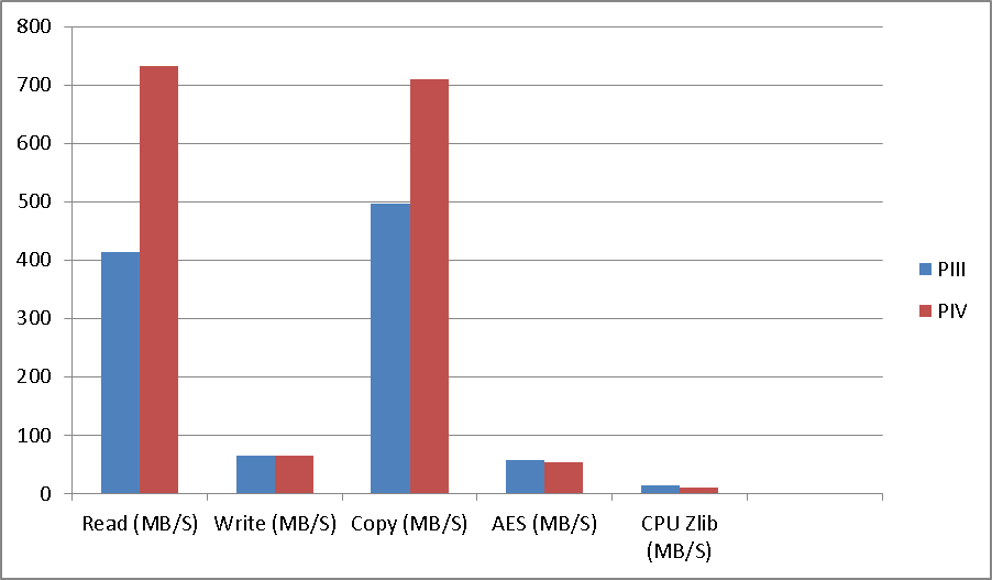

Несколько тестов в AIDA64
Чтение – 414 MB/S у PIII против 733 MB/S у PIV
Запись – одинаково – 65 MB/S
Копирование – снова побеждает PIV - 709 MB/S против 496 MB/S у PIII
AES – 57 MB/S у PIII против 54 MB/S у PIV
CPU Zlib – снова быстрее PIII – 14,5 MB/S против 9,8 MB/S у PIV

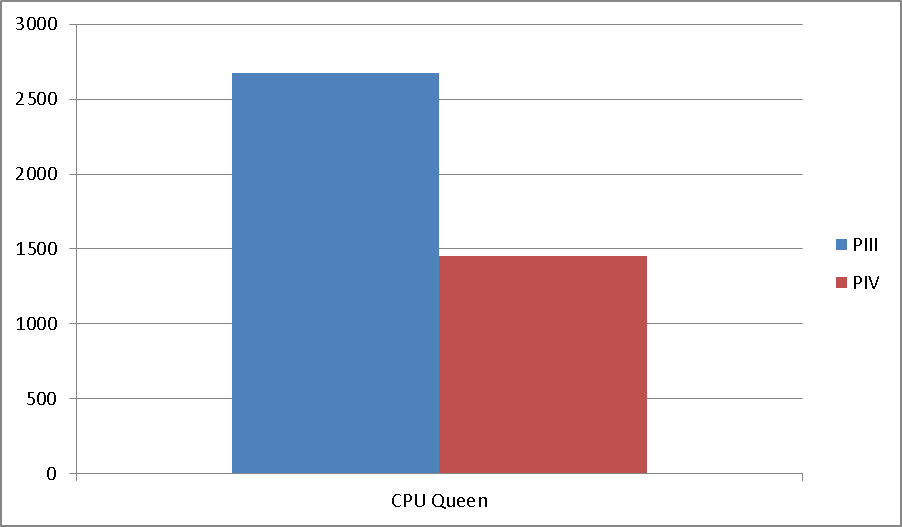

В тесте безусловным лидером стал Pentium 3 c результатом 2674 балла. А более новый Pentium IV получил всего 1454 балла.

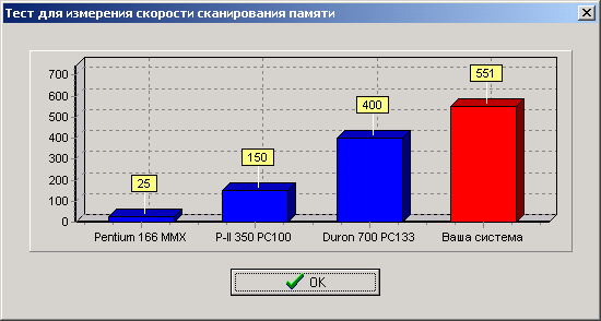

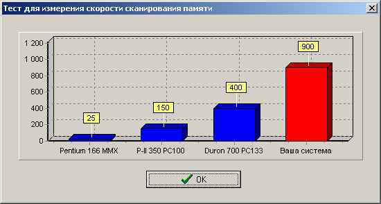

Artmoney. Система на P3 получила 551 балл, PIV – 900 баллов.
Скажем честно, где-то выигрывает одна система, где-то другая. Тест с рендером, правда, действительно удивил. Как я уже говорил, игровых тестов не будет по техническим причинам. Если, благодаря многомиллионной аудитории Оверов, мне удастся найти терминатор, как на фото в начале статьи, будет продолжение с играми и памятью DDR, возможно даже с разгоном. Удачного дня!
