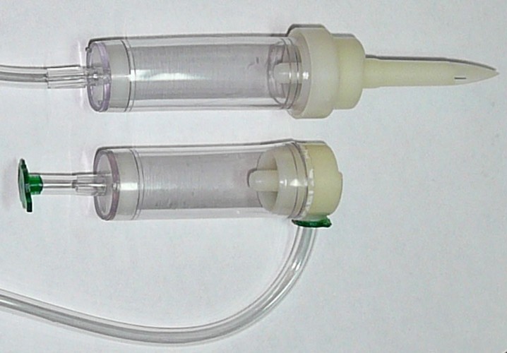

Из каплеобразователя с фильтром и делается капсула.
У одной емкости отрезаем верх (белую часть) у другой отрезаем донышко чуть выше фильтра (фильтр вытаскиваем).
И соединяем обе части. С хвостиков снимаем трубку, подрезаем их по размеру и одеваем трубку снова.

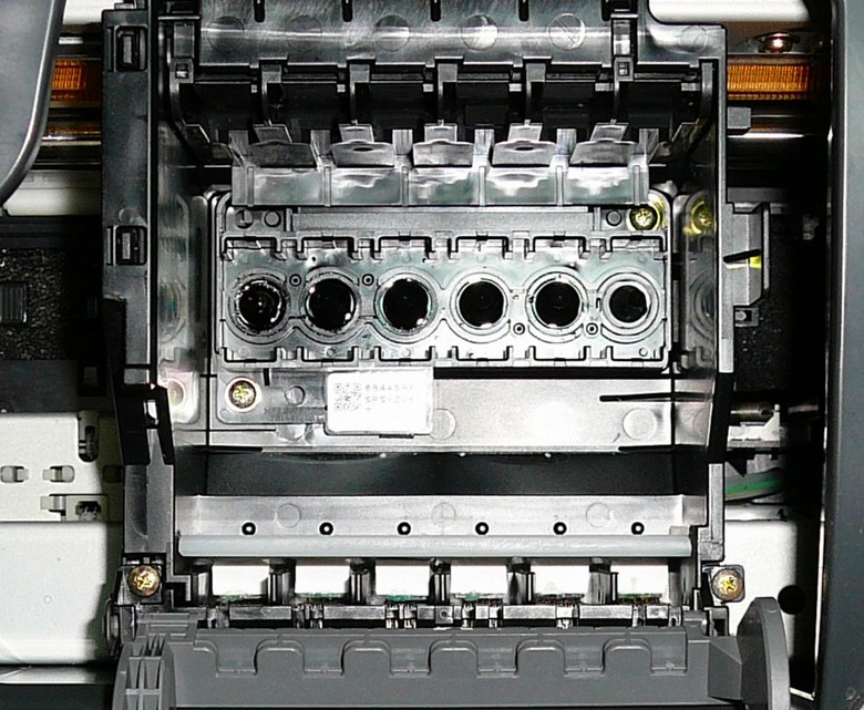

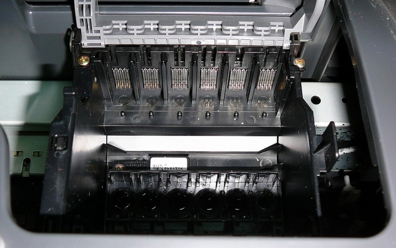

Всё предельно просто и понятно если взглянуть на фото:
Диаметр трубки совпадает с диаметром штуцеров на БПГ. Подрезаем до нужного размера трубки.
В итоге получаем 6 капсул.
Получившиеся капсулы переворачиваем и с помощью шприца заполняем наполовину чернилами.
Переворачиваем и как только чернила подтекут к выходу, тут же одеваем на штуцер ПГ. Если чернила не стекают, то поднимаем доноры выше.
От оригинальной СНПЧ остаются только доноры с сосудом Мариотта, шлейфы, и авточипы.

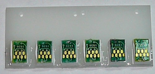

Авточипы приклеить на планку и вставляем в БПГ (для удержания планки можно использовать распорку).
