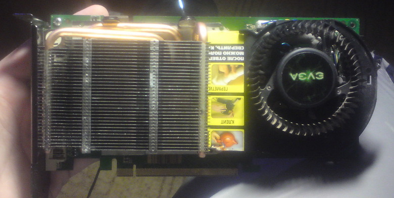

<br/> Все-таки решил сделать еще одну заметку <img alt=":-)" height=15 src="http://cp.people.overclockers.ru/smiles/icon_smile.gif" width=15><br/> Появилась как-то у меня 9800GTX с дохлым чипом. Лежала с полгода без дела, надоела уже, только мешает. Чтобы места занимала поменьше, снял охлаждение, а плату кинул в ящик. И в один из долгих зимних вечеров взялся за переделку этого самого охлаждения для установки его на 9600GSO. Зачем? А просто так захотелось.<br/> Такими были 9800GTX и ее охлаждение:<br/>
