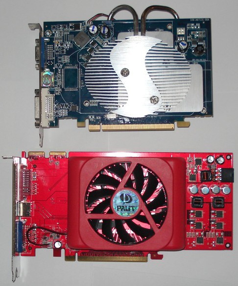

Х1600 ХТ пусть и не самая быстрая, но вполне достаточная для большинства игр карта, но я все же решил проапгрейдится. Выбор пал на Palit 1950 GT 512 Mb, который впоследствии пришлось сменить на Palit 1950 Pro 512 Mb, но это уже другая история…
Х1600 ХТ был прошит изначальный БИОС со стандартными частотами и надета родная «броня». Семейное фото на память:
