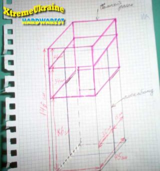

Very Big Tower - в переводе «очень большая башня». Почему такое название вы зададите вопрос, ответ прост - его размер. Компьютер имеет высоту 177 см , ширину 53 см и глубину 47 см. Его создание началось с маленького листочка.
Который вскоре перерос в реальность.

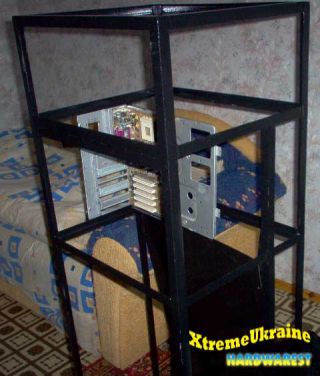

Из стальных уголков был сварен каркас
На фото видно как удачно размещается платформа по материнскую плату, которая перешла по наследству из моддинг проекта "Black Tower". Но её нужно было куда-то крепить. Сначала внутренние панели должны были быть из дибонда. Но нужных отрезков не нашёл, могли продать только целый лист за 90$. Такая цена, конечно же, не устроила, и было решено изготовить внутренние панели из ламинированного ДСП. Решено сделано.

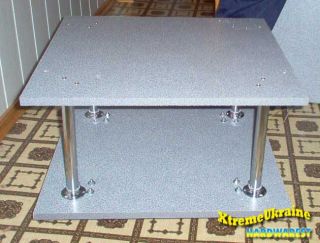

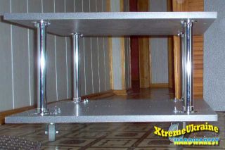

Конструкция днища более сложней
Было решено сделать самый нижний отсек для фреонки и одновременно отделить его от основной системы. В качестве опор используется никелированная труба, которую используют для изготовления витрин, а вместо ножек маленькие колесики. Колесики брались с запасом прочности, примерно 200кг на каждое.

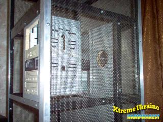

Пришло время боковых стенок. Стенки были изготовлены их стальной сеточки, а на сетку далее прикрутится композитная панель.
Корпус (пока пустой он лёгкий) был положен на землю и началась подгонка сетки.

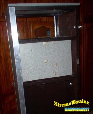

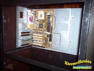

Вскоре было вырезано отверстие для платформы материнской платы.
Колючие и небрежные края сетки были закрыты алюминиевыми уголками.
И в итоге получилась красота.

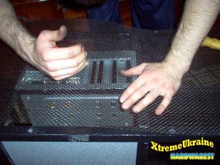

В среднем отсеке был размещён отсек для пятидюймовых устройств. Этот отсек был выдран из корпуса Big Tower и в него можно установить 6 устройств.

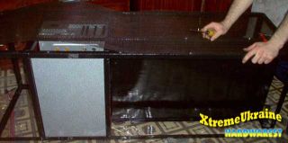

Как вы уже раньше заметили, внутренняя перегородка нижнего отсека, была изготовлена из листа металла. Это решение было ошибочным. Металл не красиво смотрелся и очень тяжело обрабатывался. Вскоре был заменён на лист ДСП, который достаточно прочен и легко обрабатывался.

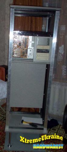

В итоге был создан корпус, который выглядел так, но это только начало.

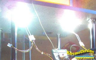

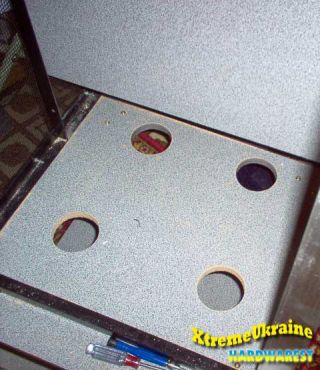

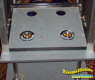

В днище были вырезаны 4 80мм отверстия. 2 под вентиляторы, о которых будет сказано позже и ещё 2 под галогенные светильники.

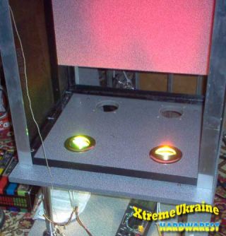

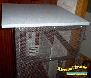

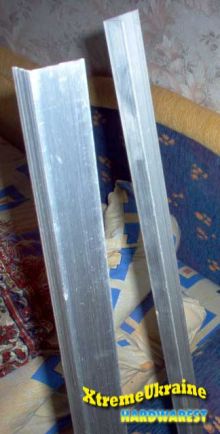

В два отверстия были вставлены светильники красного цвета.
Но их свет был слишком ярок и бил в глаза. И ко всему они потребляют не мало электроэнергии.
Было решено от них отказаться и два отверстия использовать для других нужд.
