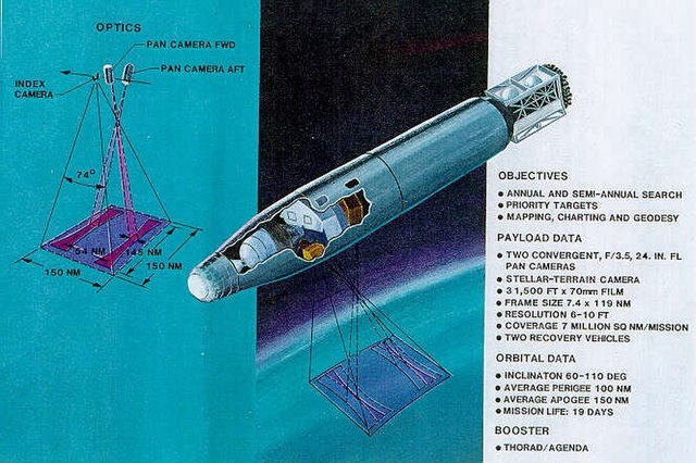

В конце 1950-х, когда спутники только начинали летать, военные сразу поняли: тот, кто контролирует орбиту, контролирует и Землю. Американские CORONA и SAMOS фотографировали советские военные объекты, а СССР не мог этому помешать. Ответом стал проект «Истребитель спутников» (ИС), позже получивший открытое название «Полёт».
Американский спутник-шпион

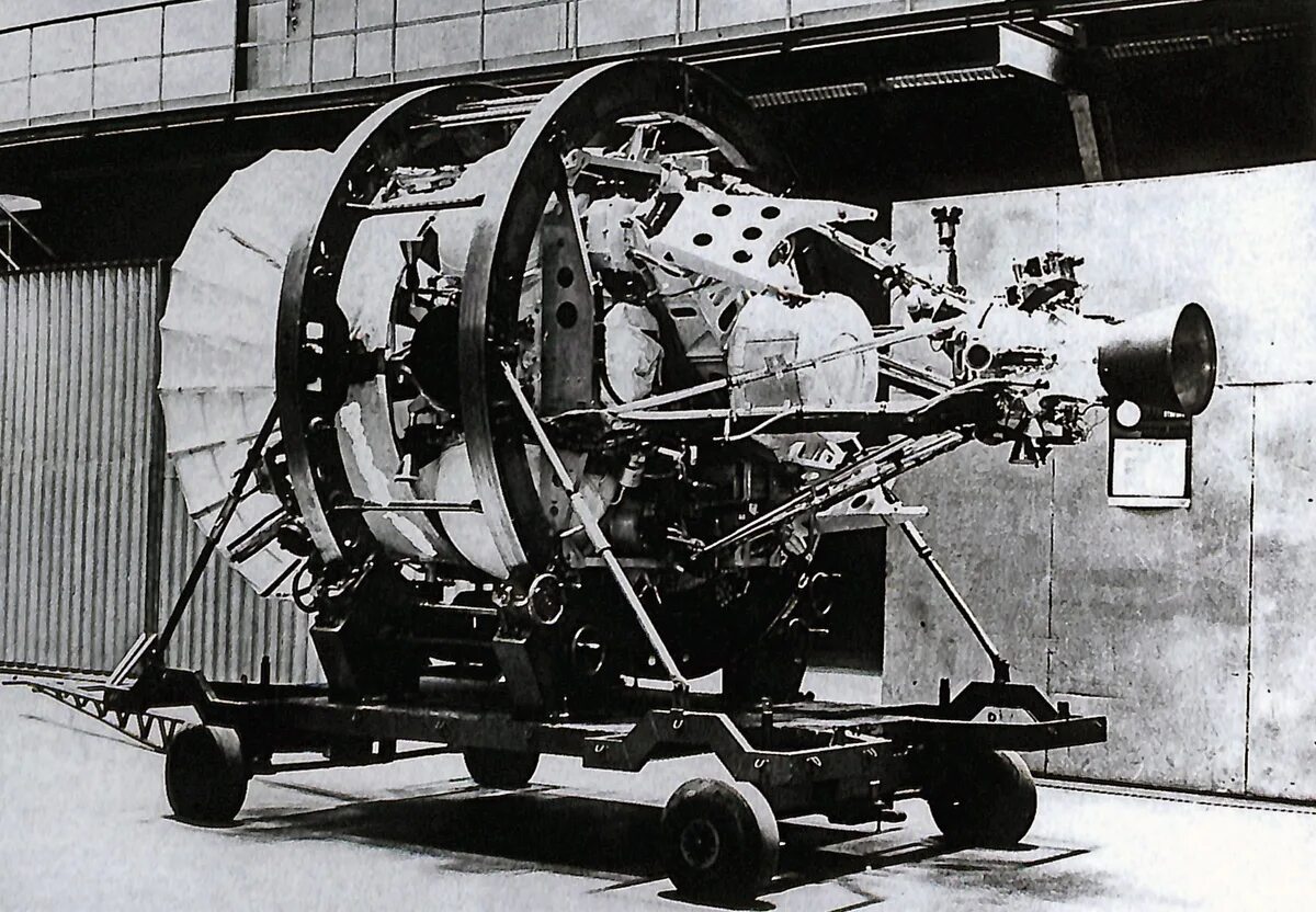

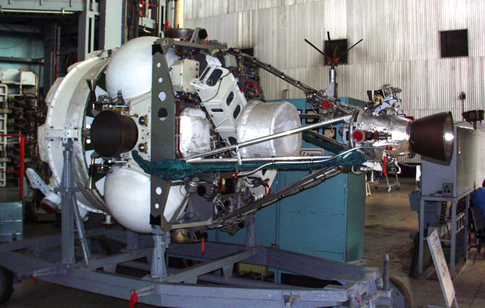

Конструкция «Полёта-1» представляла собой инженерный компромисс между возможностями 1960-х годов и требованием гарантированного поражения цели в условиях космоса. В отличие от современных компактных перехватчиков, советский аппарат был массивным (около 1.8 тонн) и использовал принципиально иной подход к поражению целей.
Корпус и компоновка
Спутник состоял из трёх основных секций:
- Головной отсек содержал боевую часть с 300 кг осколочно-фугасного заряда. Там же размещался радиовзрыватель «Контакт-1». Для их защиты от внешних факторов использовался экран из титанового сплава (толщиной 12 мм).
- Центральный приборный отсек включал в себя систему управления «Квант-2» - аналоговый вычислитель на 56 электронных лампах. Для инерциальной навигации (точность ±0.5°) применялась гиростабилизированная платформа. Радиокомандная линия управления «Корвет» в теории обеспечивала дальность связи до 5000 км.
- В хвостовом двигательном отсеке размещался ЖРД с тягой 1.5 тс, 4 топливных бака (2 для горючего, 2 для окислителя) и 16 микродвигателей ориентации (тягой по 0.5 кгс каждый).

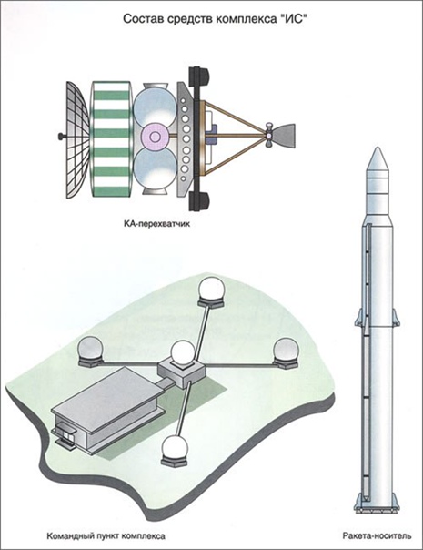

Главной проблемой было наведение. В 1960-х не существовало компактных компьютеров, способных мгновенно рассчитывать перехват. Советские инженеры нашли остроумный выход: основное наведение шло с наземных станций, а финальный манёвр «Полёт-1» выполнял сам, используя простейшую, но эффективную логику.
Система наведения работала по трёхуровневой схеме:
- Ракета-носитель выводила аппарат на опорную орбиту. Погрешность выведения: ±15 км по высоте.
- Наземные радиотехнические узлы обнаружения спутников ОС-1 (г. Иркутск) и ОС-2 (Балхаш) определяли параметры орбиты цели. Бортовой компьютер рассчитывал манёвр (время работы двигателя до 120 сек).
- На дистанции 50 км включался радиодальномер «Резеда» и спутник наводился на цель самостоятельно. При сближении, по разным данным от 50 м до 1 км, срабатывал взрыватель.

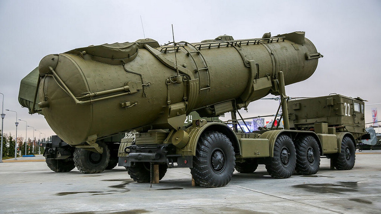

- Россия разрабатывает комплекс «Нудоль», способный поражать цели на орбите, высотой до 1500 км. По заявлениям журналистов, система проходила испытания в 2015-2022 годах.
